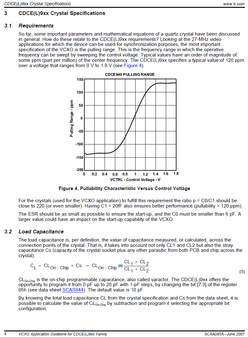

ich suche nach Quarzen mit großem Ziehbereich zum Einsatz in einem VCXO
(der mit einem CDCE913 realisiert wird). Der Ziehbereich eines Quarzes
wäre anhand eines Datenblatts erkennbar, wenn die Serienkapazität des
elektrischen Ersatzschaltbildes angegeben wäre. Ich habe aber solche
Angaben noch nie gesehen (soweit ich mich erinnern kann), und
"Durchprobieren" von einer Reihe von Quarzen würde ich gerne vermeiden.
Also die Frage: Hat jemand Erfahrung damit und kann mir einen Tipp geben
(außer so was Kluges wie z. B. "Kauf dir einen fertigen VCXO", "Wieso
denn ein großer Ziehbereich, das braucht doch niemand" oder gar "schau
doch mal bei xxx nach", wenn nicht definitiv bekannt ist, das dort so
etwas zu finden ist).

Ich habe mit einem Versuchsaufbau mit dem CDCE913 ein bisschen Erfahrung
gesammelt: Schlechtestes Ergebnis mit einem Quarz im 3,2 x
2,5er-Gehäuse: Kaum mehr als 30 ppm Ziehbereich (insgesamt, nicht +/-!),
bestes Ergebnis mit einem HC49U mit ziemlich genau dem Wunschwert 300
ppm. Hersteller und Typ: Leider unbekannt. Bevorzugte Bauform: 3,2 x 2,5
oder 5 x 3,2, aber da muss ich damit rechnen, dass ich, wenn es
überhaupt was gibt, nicht noch so einen Sonderwunsch frei habe.
Bei Interesse weiterführende Doku von TI: SCAA085A, SCAS849G.

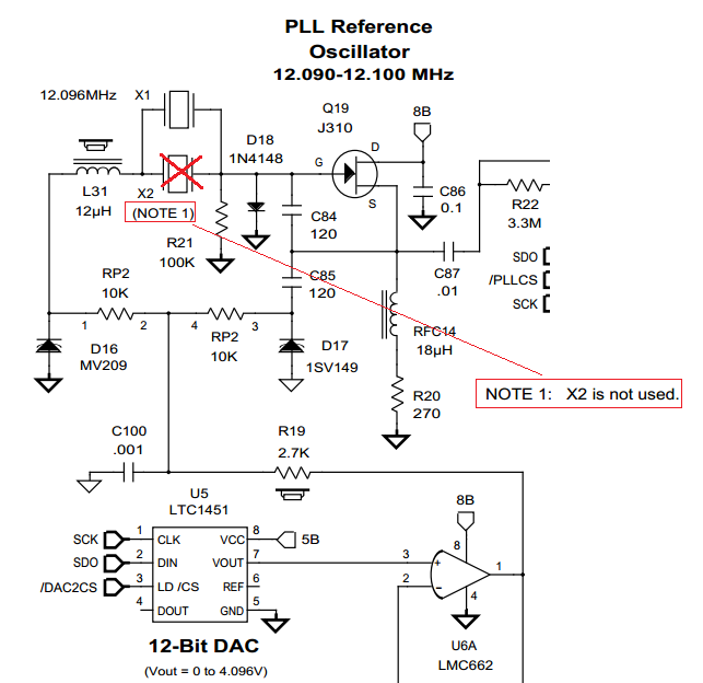

Evtl. hilft dir das 'Quarzkochbuch' von Herrn Neubig:
http://www.rainers-elektronikpage.de/Grundlagen-der-Quarztechnik/osckochbuch.pdf
Die wohl berühmteste Anwendung von gezogenen Quarzen im Funkbereich ist
der Oszillator im ICOM IC-202 und IC-402.
Hier war der Trick, das eine recht grosse Spule in Reihe mit dem Quarz
geschaltet war, der damit erstmal deutlich unter seiner Nennfrequenz
schwang. Ein in Serie geschalter Drehko zog ihn dann wieder hoch.

Meines Wissens nach hängt der Ziehbereich mehr von
der Oszillatorschaltung ab, als vom Quarz.
Daher findest du da keine Angaben.
Aber da +-100ppm oft als Genauikgkeit der geschliffenen Quarzfrequenz
angegeben wird, kannst du daraus schliessen, dass sich der Quarz
in der richtigen Schaltung um zumindest +-100ppm ziehen lässt.

von Der Zahn der Zeit (Gast)
Zurück zu den Fakten und den sachlichen Argumententen ein Auszug aus dem
oben angegeben TI-Dokument SCAA085.

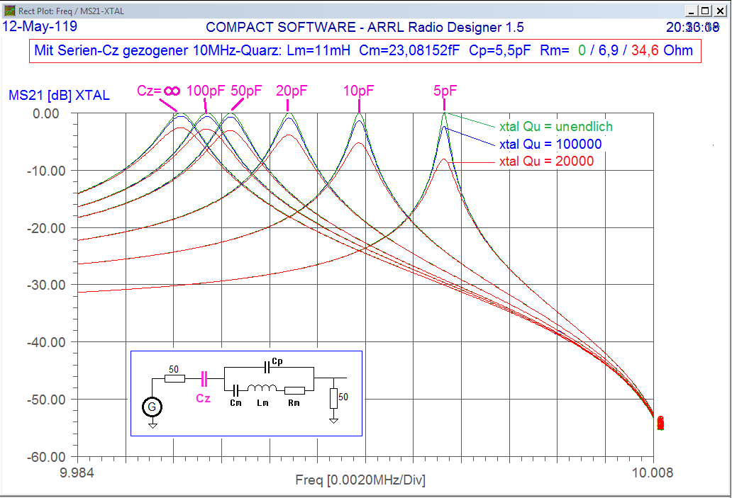

von HST (Gast)
Ziemlich konfuse Diskussion.  Unabhängig von einer Anwendung ist die
Ziehbarkeit von Quarzen schon im hier erwähnten "Quarzkochbuch" von G.
Neubig beschrieben (als pdf im Inet).
Der Ziehbereich ist durch den Abstand von Serien- zu Parallelresonanz
eines Quarzes limitiert. Anbei eine Simulation für einen typischen 10MHz
Standardquarz (HC18 bzw. HC49).
Die Serienresonanz kann durch eine Induktivität in Serie zum Quarz nach
unten justiert werden (die Parallelresonanz ändert sich dabei nicht).
Dabei wird allerdings die Güte und Frequenzstabilität sehr schnell
schlechter.
Als Faustformel kann man damit eine Variation der Serienresonanz von
maximal 0,1% erreichen - allerdigs nur bei Quarzen hoher Güte.
Geht nur bei Grundton-Quarzen, da bei Quarzen im Oberton die dynamische
Kapazität Cm extrem klein wird (-->Abstand Fs zu Fp zu klein).

Eins von vielen Beispielen ist beim Referenz-Oszi des Synthesizers im
Elecraft K2 Transceiver-Bausatz zu sehen, bei dem der 12,1MHz-Quarz um
bis zu 12-14kHz abstimmbar ist. Weiß ich, weil ich ein solches Gerät
selbst aufgebaut habe. Siehe Ausschnitt aus der Gesamtschaltung. Ist
übrigens eine raffinierte Schaltung, die den Amplitudenabfall durch
Änderung der Rückkopplung sehr gut kompensiert (2.Varicap im
C-Spannungsteiler).
So, ich seile mich wieder ab. Viel Erfolg mit alternativen
Lösungsansätzen für dein Projekt.

Zunächst zu der Schaltung: Ich bin einigermaßen überzeugt davon, dass
das mit dem Ziehbereich in dieser Schaltung stimmt. Dem Quarz ist eine
Induktivität in Reihe geschaltet, die Streukapazität parallel, das gibt
einen weiteren Schwingkreis bei ca. 12 MHz, der zusammen mit dem Quarz
durchaus plausibel etwas bildet, was sich weiter als der reine Quarz
ziehen lässt. Das ist interessant und neu für mich, aber im Moment
brauche ich diese Lösung nicht mehr. Sollte in Zukunft noch einmal so
ein Thema bei mir vorbei kommen, hoffe ich, mich daran zu erinnern.

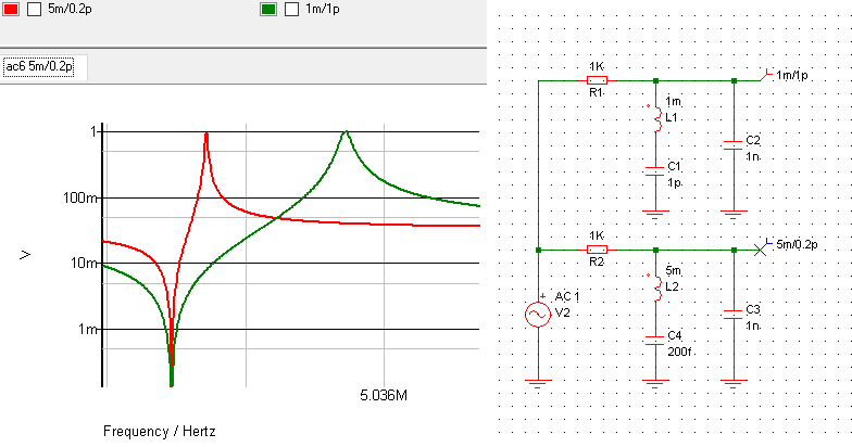

Ziehbereich zwischen der Parallelresonanz ohne Ziehkapazität
(Ziehkapazität  = 0) und der Serienresonanz (Ziehkapazität -> unendlich)
liegt. Weil ich mir nie sicher bin, habe ich diese Situation mal
simuliert und finde meine Aussage bestätigt.
Rot: 5 mH mit 0,2 pF: Größere Güte, geringerer Ziebereich
Grün: 1 mH mit 1 pF: Geringere Güte, weiterer Ziebereich
Das Anschwingverhalten, das du auch erwähntest, ist auch nicht
unerheblich, aber bei dieser Betrachtung nicht enthalten, denn es ändert
natürlich nichts am Prinzip.
Ausdrücklichen Dank für deinen Beitrag! (Und den Erfolg mit meinem
Lösungsansatz hatte ich schon:-)
DZDZ
von HST (Gast)
Oh je, doch noch etwas Arbeit ;-)).
Tja, das ist so eine Sache mit der Interpretation von Simulationen.
1. Man muss aufpassen, um die Leerlaufgüte (Qu) nicht mit der
"Betriebsgüte" (Qb) zu verwechseln (da fallen viele Leute drauf rein).
2. In deiner Simulation besitzen beide Kreise ein Qu von unendlich. Qb,
also die äußere Belastung wird durch die 1kOhm erzeugt.
3. Deine Modelle liegen mit ihren Parametern um den Faktor 5
auseinander, was bei Quarzen in diesem Frequenzbereich unmöglich ist
(5mH bei 5MHz erfordert einen Durchmesser der Quarzscheibe von ca.
3-4cm, bei 1mH ca. 7-9cm). Auch die Realisierung mit LC-Kreisen ist
unmöglich. Das Bild entspricht ja auch nicht einem Ziehen, sondern
einfach einem Frequenzversatz von 2kHz durch die unterschiedlichen Cm in
Serie mit 1nF.
4. Das Modell entspricht auch nicht einer normalen Oszillatorschaltung.
Daher kann man damit auch ganz seltsame Ergebnisse "erzielen". Hab' mal
damit herumgespielt.
Dass durch das Ziehen eines Quarzes mit hoher Güte (nicht bei
Qu=unendlich!) die Betriebsgüte und damit die Schwingfähigkeit
verringert wird, steht außer Frage.
Interessant wird's, wenn man bei beiden Schaltungen die Relation der
Reaktanzen gleich macht - also 5nF bei 1mH/1pF statt 1nF. Dann ist die
Parallelresonanz identisch, aber Qb erhöht sich bei der konstanten
1kOhm-Belastung wegen des kleineren L/C-Verhältnisses. Ich habe in der
Simulation auch die Parallel-C variiert, um den Zieheffekt zu zeigen.

Tipperei (ich habe mich die letzten 40 Jahre intensiv mit Quarzen, deren
Messung und Anwendung in Filtern beschäftigt). Beim Quarz im K2 liegen
L=12µH und die Ziehkapazität beide in Reihe mit dem Quarz. Es wird also
primär die Serienresonanz fs verschoben. Die 12µH bilden mit den
Kapazitäten keinen Schwingkreis, der auch nur in der Nähe von 12MHz
liegt. Die 12µH dienen dazu, die Serienresonanz fs nach unten zu
justieren, wobei fp konstant bleibt. Daurch wird der Ziehbereich
erweitert, weil der Abstand fs zu fp vergrößert wird. Ein Quarz schwingt
immer im induktiven Bereich, also zwischen fs und fp. Der Synthesizer
vom K2 ist übrigens außerordentlich rauscharm.

Anbei ein Bild - der Ziehbereich ist generell rein durch die Reaktanzen
und nicht durch die Quarzgüte bestimmt. Alle Quellen und Gleichungen der
Experten auf diesem Gebiet (B.Neubig, Dr.F.Sohre, Meinke-Gundlach,
Zinke-Brunswig, usw.,usw.) zeigen das. Bei Quarzen mit niedriger Güte
reißt eben die Schwingung durch zunehmende Dämpfung früher ab - der
Ziehbereich kann daher sogar geringer werden.
BTW, die schmaler werdenden Kurven sind kein Zeichen für zunehmende
Güte, sondern sind durch die Annäherung an die Parallelresonanz bedingt.
Aber das ist alles nicht sooo wichtig, die Sonne geht deswegen trotzdem
im Osten auf 8-).

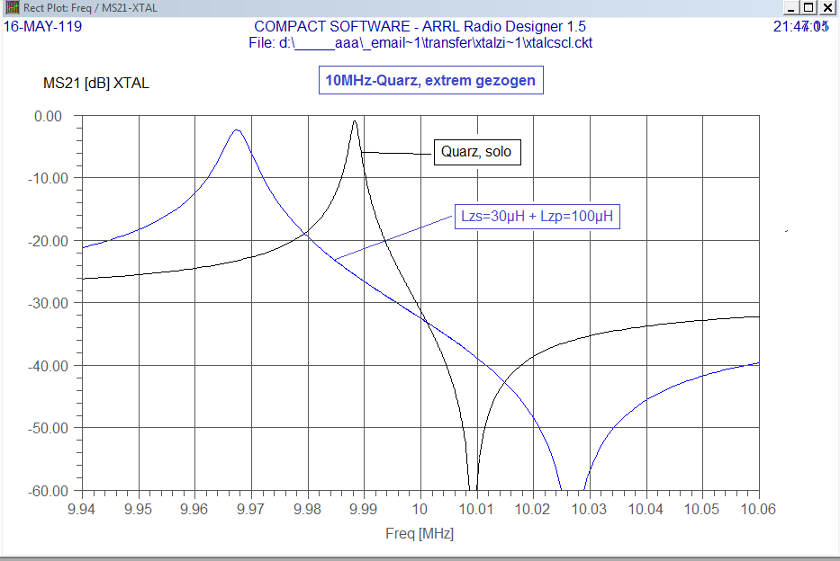

Ich habe spaßeshalber zwei extreme Simulationen angehängt, die wohl
selbsterklärend sind. Der Abstand von fs zu fp ist mitentscheidend für
die Ziehfähigkeit.
Ich würde einmal sagen, dass ein maximaler Ziehbereich von 1000ppm noch
ok ist, wenn man Oszillatoren mit hoher Güte haben möchte (--> kleines
Seitenbandrauschen). Deine +/-200ppm sind locker erreichbar. Ein
