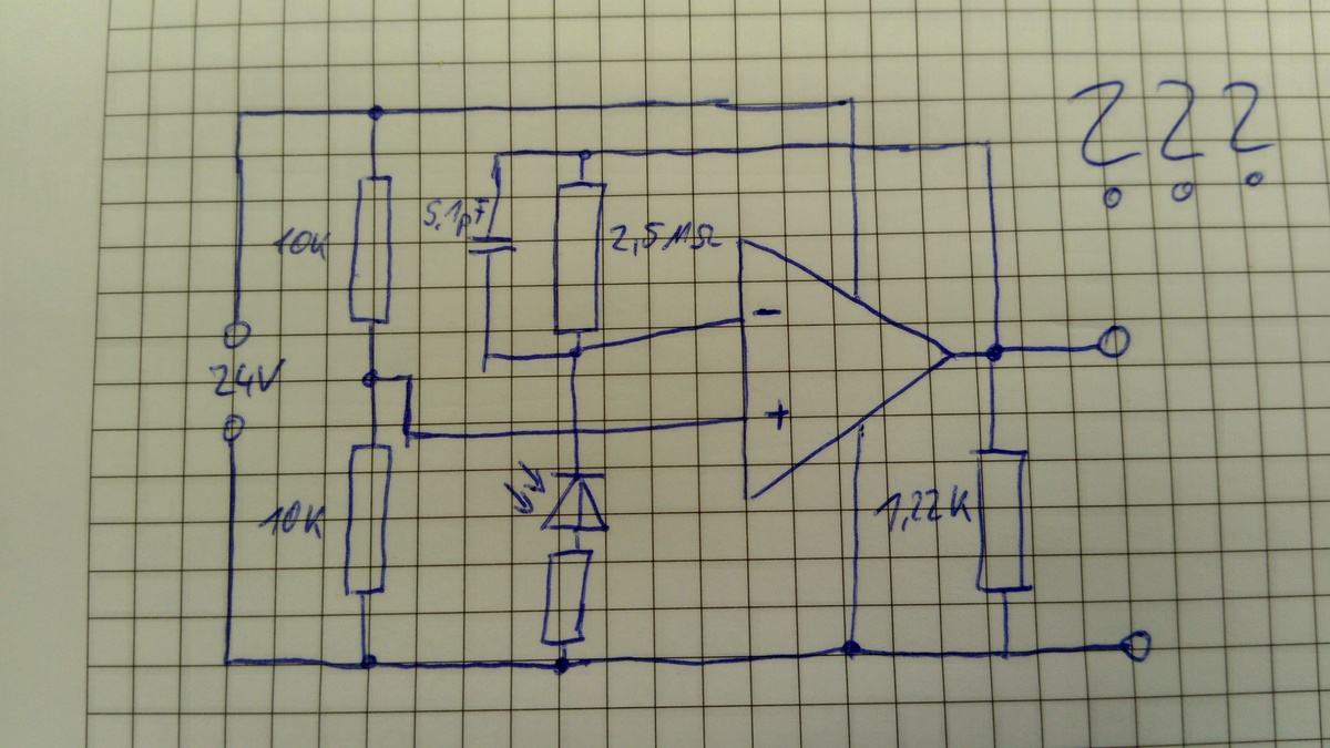

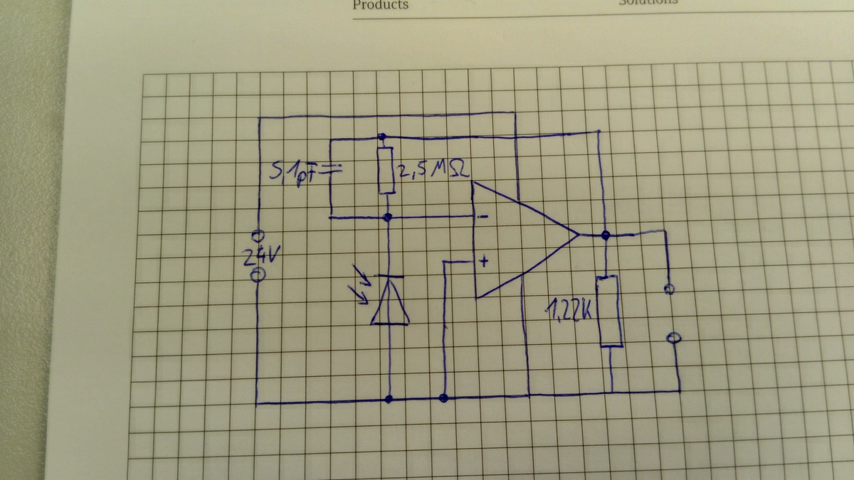

Ähm, ja ich habe die Schaltung nur "fliegend" am Steckbrett
verdrahtet... Shame on me...
In Bild "Schaltung 1" findest du die Schaltung so wie sie jetzt
aufgebaut ist. In "Schaltung 2" ist abgebildet, wie ich mir das mit dem
Spannungsteiler gedacht habe, aber ich glaube hier ist der Widerstand
1,22k falsch, kann das sein? Ich vermute dieser Widerstand muss vom
Ausgang ebenfalls auf den Spannungsteiler?
Anbei habe ich noch das Datenblatt der Photodiode angehängt. Vllt wird
ja einer von euch daraus schlau...
#5621921
> Hamamatsu_-_InAsSb_photovoltaic_Detector_P13243.pdf
Ach herje - und damit willst Du das Licht einer normalen LED
detektieren? Die PD ist ja für den etwas höheren IR-Bereich ab 2µm
gedacht. Leuchtet Deine LED auch in diesem Bereich?
Aber das mit der negativen Vorspannung laß mal lieber. Die kann ja
wirklich nur -1V vertragen. Aber bei diesem geringen Spannungshub ändert
sich deren Sperrschicht-C vermutlich ohnehin nicht wirklich viel (ist
diesbezüglich auch gar nix im DB angegeben).
Könnte man eigentlich so machen, wenn die PD nicht nur -1V aushalten
würde (sieht in dem Falle 12V).
Der R in Reihe zur PD ist aber witzlos, da er nichts definiertes
bewirkt. Stattdessen könntest Du den Spannungsteiler (10k/10k) so
auslegen, daß er am Teilungspunkt eben die 1V (max.) hat (und nicht wie
jetzt 12V). Damit stellt der OPV die Spannung an der PD auf 1V gegen
Masse ein.
Du hast dann aber auch am OPV-Ausgang ebendiese 1V als Grundspannung.
Liese sich zwar mit einem sehr hochohmigen R von der PD gegen Plus
kompensieren, müsste aber bei Deiner Rf-Dimensionierung extrem hoch sein
(irgendwas um die 60MOhm ;-) Der Rf und dieser Kompensations-R müssten
zusammen daselbe Teilerverhältnis haben wie der Teiler links.
Also am besten lässte die neg. Vorspannung ganz weg, weil sie ohnehin
nicht viel bewirken würde.

Und wo ist der Entkoppelkondensator für die Versorgung? Auch so eine
lahme Ente wie der LM358 hätte sowas gern, erst recht bei einem reudigen
Steckbrettaufbau.
https://www.mikrocontroller.net/articles/Kondensator#Entkoppelkondensator
Warum 1,2k Last am Ausgang? Das ist schon recht viel. Nimm mal lieber
nur 10k.
Reicht die Bandbreite des guten, alten LM258? Das kann man grob
ausrechnen.
https://www.mikrocontroller.net/articles/Lichtsensor_/_Helligkeitssensor#Konstantstromquelle_mit_Transimpedanzverst.C3.A4rker
Ich komme bei 2,5M und 5pF auf ca. 112kHz Bandbreite, das sind ~3us
Ansteigszeit. Hmm, doch relativ flott. Könnte klappen, selbst wenn es am
Ende nur die halbe Bandbreit ist.

>Wir hatten Dir im anderen Thread schon geraten, auf die hohe
>Betriebsspannung zu verzichten und gehofft, dass Du den LM358
>hoffentlich nur als Platzhalter im Schaltplan verwendet hast... der OPV
>geht hierfür schlicht nicht.
Och - funktionieren tut das schon irgendwie, wird aber eben nix genaues.
Schon der Input-Biasstrom könnte bei diesem hohen Rf für paar 100mV
Output-Offset ins negative sorgen. Liese sich aber wieder weitgehend
kompensieren, wenn der Spannungsteiler am +Eingang effektiv =Rf ist.
Und warum er ausgerechnet solch eine PD nutzen muß, ist auch noch ein
Rätsel (ist vermutlich auch nicht gerade die billigste).
Gast #5622762
Ja natürlich, Hamamatsu hat auch die entsprechende LED dazu
Ja, ich glaube das lasse ich auch... Habe noch etwas weiter recherchiert
und gefunden das je 2 Hoch- und Tiefpassfilter helfen könnten, aber das
übersteigt meine Elektronikkenntnisse bei weitem.
Jens G. schrieb:
> Bei fliegendem Aufbau und dem hohen Rf=2,5M ist das ein toller
> Störstrahlungsempfänger, wofür eine Abschirmung sicherlich nötig wäre.
> Also wickle Deinen Aufbau mal in Alufolie ein (mit Papier zwischendrin
> als Isolation), und verbinde die mit Masse. Nur die PD und Zuleitungen
> rausgucken lassen.
Okay, danke werde ich mal probieren
> Die PD ist zum detektieren von Wärmestrahlung im µm-Bereich hervorragend
> geeigent, nicht für für LED-Lichtimpulse.
> Funktioniert den nun die Antseuerung der LED mittlerweile? wie sieht es
> mit den Impulsen aus, die die LED sendet?
Diese Hohe Betriebsspannung ist aber in diesem Fall Vorgabe! Und ja, die
Taktung der LED funktioniert hervorragend! Danke dafür nochmals.
Ich hatte wegen dieser "Restspannung", die sich als Kapazität der grünen
LED herraus gestellt hat, halt Angst und die teure IR-LED, da diese laut
Herstellerangaben nur gepulst betrieben werden darf. Und noch
verblüffender war: die IR-LED hat scheinbar gar keine Eigenkapazität,
jedenfalls hat sie dieses "Abschwingen" nicht.

Wolfgang schrieb:
> Das Datenblatt behandelt eine ganze Sippe. Welche davon benutzt du und
> bei welcher Wellenlänge hat deine LED ihr Maximum?
Ich benutze den P13243-011MA, also ohne Thermoelektrische Kühlung
#5622781
Aus Erfahrung kann ich empfehlen alle Schaltungen bei solchen
Experimenten auf Platine aufzubauen ( 3D Igeltechnik oder auch
Manhattenstyle genannt ).
Das Ganze dann in ein Weissblechgehäuse einbauen.
Gute ( viele ) Masseverbindungen von der Platine zum Gehäuse herstellen.
Auch die Photodiode gehört ins Gehäuse. Sie sitzt hinter einem kleinen
Loch, durch das Licht einfallen kann.
Wenn es dann noch Probleme gibt, kann man mit dem Oszilloskop schauen ob
da irgendwas schwingt oder die Betriebsspannung evtl unsauber ist.
Offene Verdrahtung oder gar Steckbrett sind die Garantie für Probleme
wie rauschen, schwingen, Störeinstrahlungen...

Jens G. schrieb:
> Gerade mal spaßenshalber das DB der L13201-Serie angeschaut (4,3µm LED).
> Die dürfen scheinbar wirklich nur gepulst werden.
Hab auch mal nachgesehen:
https://www.hamamatsu.com/eu/en/product/type/L13201-0430M/index.html
Krass. Co2-Detektor... aha
Dann sieh mal zu, dass Du da keine Überschwinger auf dem Signal hast.
Mit welchem mximalstrom befeuerst Du die LED?
Du kannst Die Photodiode auch erstmal "einfach so" ans Oszi
anschliessen, um zu sehen, wie die "Rohdaten" aussehen.
Und: als OPV für den TIA würde ich tatsächlich einen solchen
verwenden!https://de.farnell.com/c/halbleiter-ics/verstarker-komparatoren/transimpedanzverstarker
Und da nicht rumbasteln mit dem Sch..., nur weil er gerade greifbar ist.
Ist doch schade um die Zeit.
Was wolltan baun? (Neugierig)
#5622947
Wenn Du Pech hast, also die PD eine recht hohe Kapazität hat, dann
siehste bei 5kHz aber auch nur ein vermatschtes Dreieck, und kein
Rechteck (wegen der resultierenden RC-Zeitkonstanten)
Wenn schon, dann einen rel. niederohmigen R parallelschalten (paar
kOhm), und Oszi auf empfindlich(st)e Stufe stellen, und LED nah an die
PD (im Extremfall Auge an Auge ;-)
