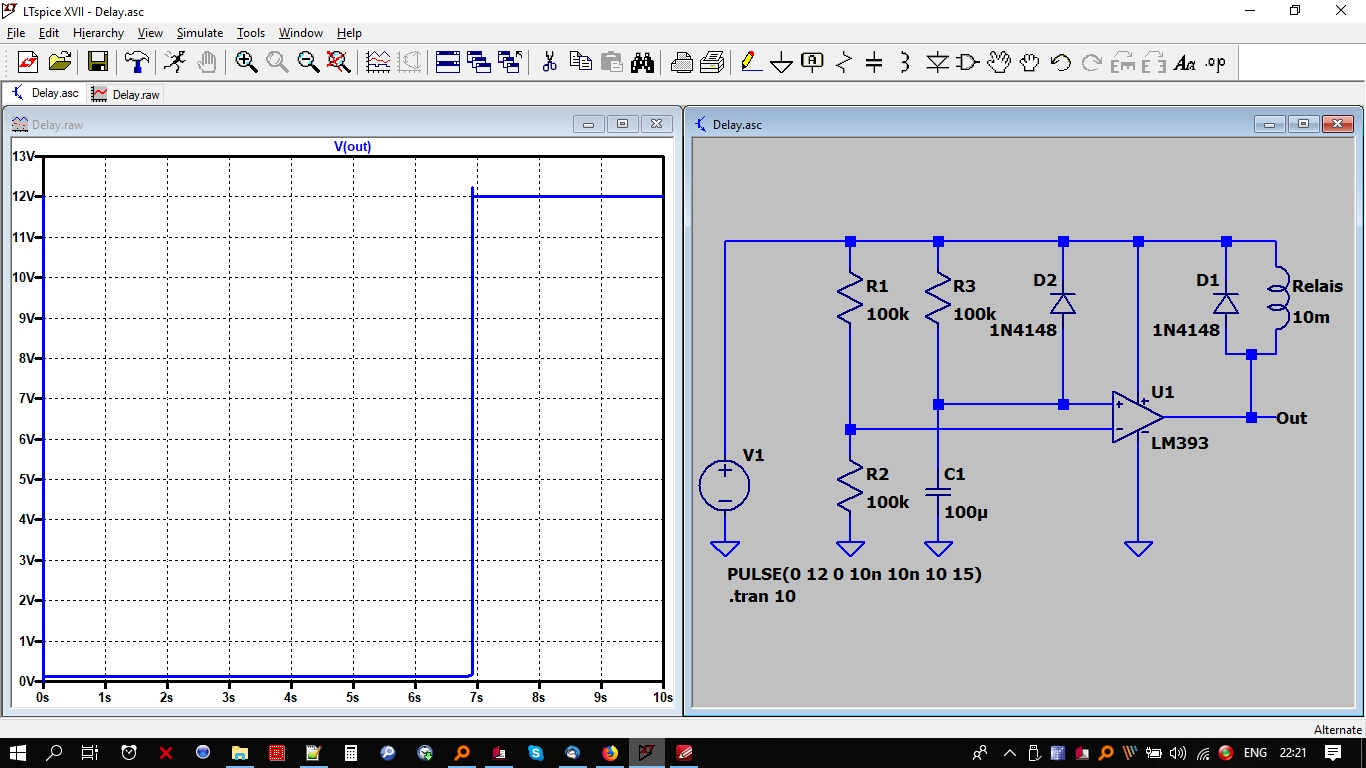

von Toxic (Gast)
Hier eine OPamp-Variante als Alternative.
Der 0815-LM393 kann so etwa 15ma (typisch) schalten.Dein Relais zieht
etwa 13mA bei 12V. Da muss eventuell noch ein Transistor nachgeschaltet
werden.Die Schaltung selbst habe ich fuer 7s Verzoegerung berechnet.
Der Ausgang am OPamp liegt nach dem Einschalten auf 0V: Das Relais zieht
sofort an.Nach 7s geht der Ausgang auf High und das Relais sperrt.
D1 ist eine obligatorische Schutzdiode fuer um die Induktionsspannung
des Relais beim Abschalten im Zaume zu halten.
D2 dient dazu den Elko nach dem Abschalten der Betriebsspannung
schnellstmoeglich wieder zu entladen.

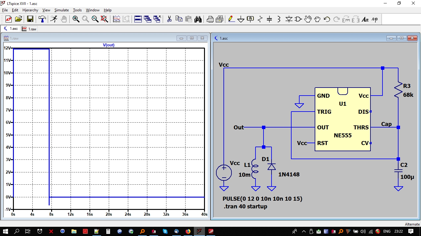

von Toxic (Gast)
Hier noch die Simulation Hinz's Vorschlag.

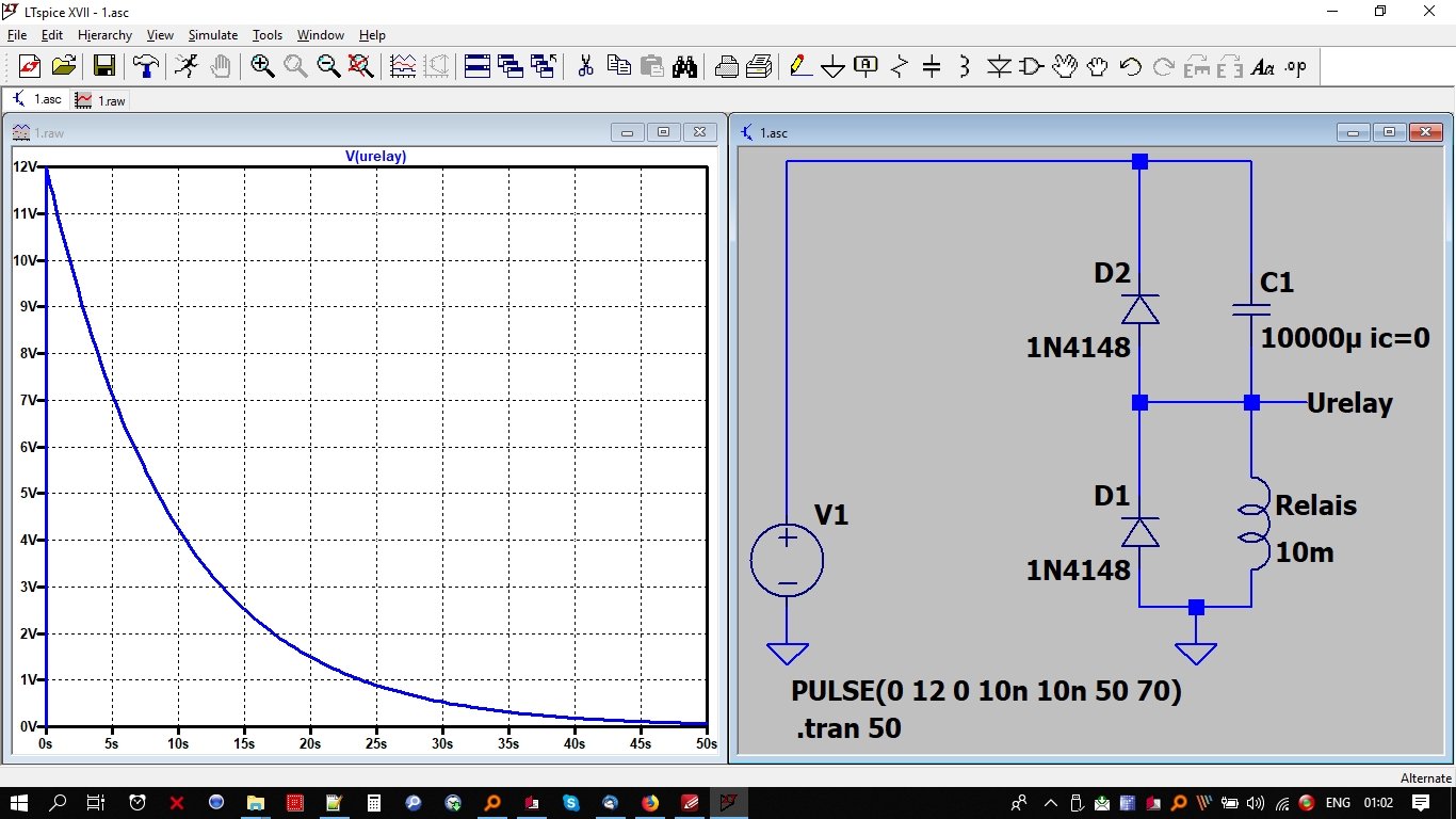

von Toxic (Gast)
Mani W. schrieb:
> Einige Sekunden lassen sich damit locker machen ohne Elektronik...
Im Grunde genommen hat diese Schaltung fuer einfache Anwendungen wo
keine hohe Stroeme geschaltet werden auch ihre Berechtigung.Allerdings
wird bei dem von TO angegebenen Relais(960 Ohm) mindestens ein Elko von
10000uF erforderlich sein und da ich heute meinen LTspice-Tag habe gibt
es dazu natuerlich auch eine Simulation ?
Nach etwa 5s ist die Spannung am Relais auf 7V abgefallen.Das duerfte so
in etwa der Haltewert sein (und auch der kritische Moment,wo die
Kontakte gegebenfalls Funkenbildungen ausgesetzt sind)
Nun denne:
Aufbauen und testen....

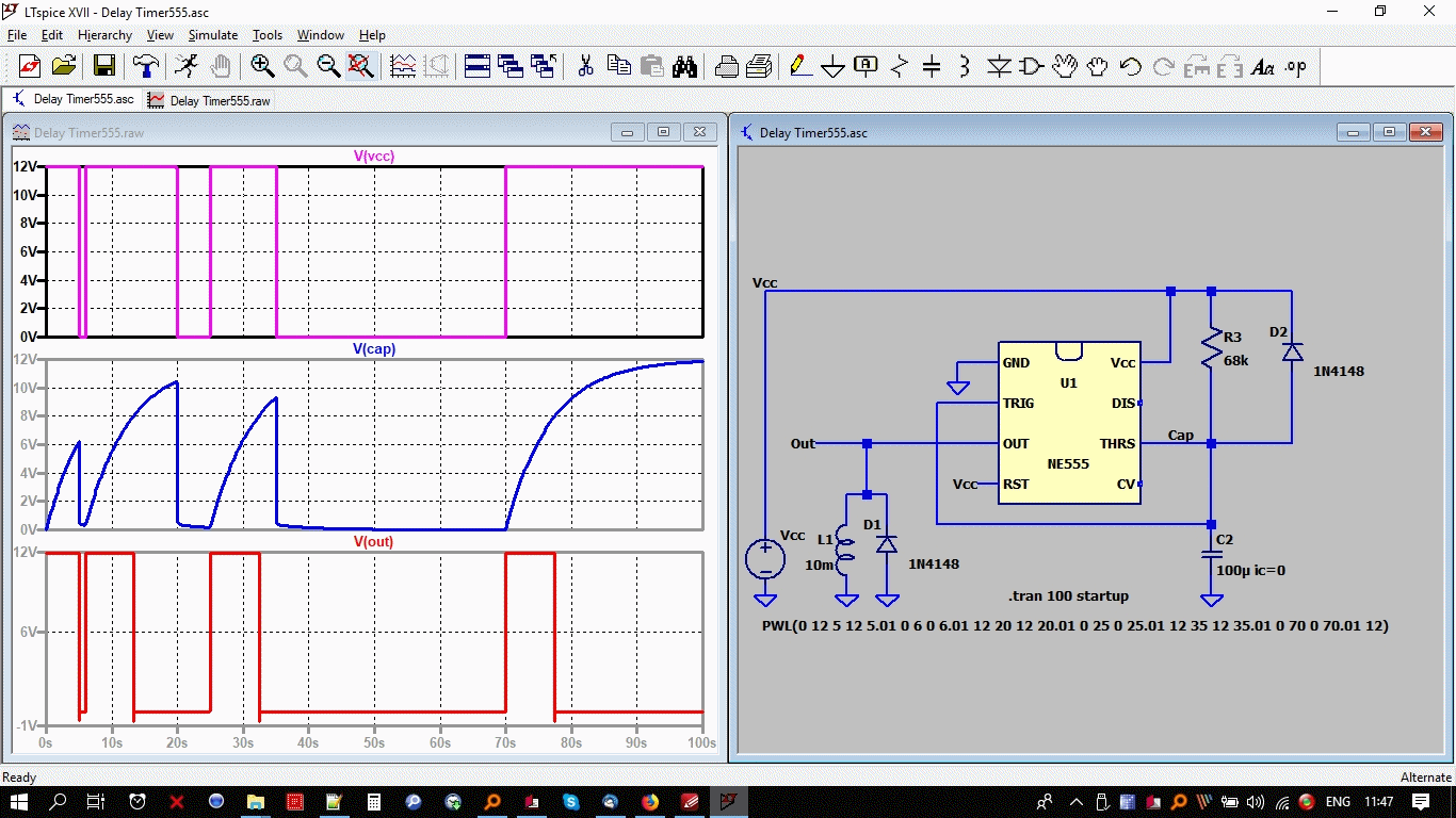

Ich hab das eben mal mit dem Timer555 simuliert.Der Elko wird in Hinz's
Schaltung bei Spannungsunterbrechungen recht schnell und zuverlaessig
(ueber die Relaisbelastung) entladen - vorrausgesetzt man fuegt die
Diode D2 hinzu.Die Animation zeigt das Verhalten mit und ohne Diode.
Da der Timer555 mittlerweile aus fast jedem Kaugummiautomaten gezogen
werden kann und dem TO auch zur Verfugung steht,steht dessen Verwendung
eigentlich nichts entgegen.....
von Peter D. (peda)
Die Simulation setzt VCC auf 0V, was ein reales Netzteil oder ein
Schalter nicht macht.
Und das Relais ist ja wieder abgefallen.
Bei nem 7555 (CMOS) bleibt der Elko quasi "ewig" geladen.
Schalte mal noch ne Diode in die Versorgung und simuliere dann.
von Toxic (Gast)
1.Das Relais hat in der Tat nur minimalen Einfluss (je nachdem in
welchem Zustand es sich befindet => hatte ich auf die Schnelle nur mal
angenommen ohne es simuliert zu haben.
2.Der NE555 zeigt in der Simulation das gleiche Verhalten ob mit oder
ohne Diode in der Versorgungsleitung-das Relais spielt fast keine
Rolle.Was da genau passiert weiss ich nicht.Die 3X5k innerhalb des Chips
allein koennen dies nicht bewerkstelligen.Wer will kann sich ja mit
seiner Innenbeschaltung auseinandersetzen.
3.Der TO hat einen NE555 - also meines Wissens keine CMOS-version.
Wie es sich mit dem CMOS-Typ damit verhaelt kann ich nicht sagen,weil
ich momentan keine Lib habe.Aber der duerfte mit Sicherheit andere
Ergebnisse aufweisen.
4.Wer will kann ja mal selbst simulieren....
von Harald A. (har203)
ich habe mir jetzt die Schaltung von "hinz" angeschaut. Dabei sind drei
leicht modifizierte Schaltungen vorhanden:
1) um 23:01: mit einem zusätzlichen Kondensator 220µ zwischen Vcc und
GND
2) um 00:26: ohne dem Kondensator und ohne D2 zwischen Vcc und THRESHOLD
3) um 13:07: ohne Kondensator und mit Diode 2
ich werde einmal die Schaltung 2) aufbauen und testen.

Ich habe jetzt die Schaltung von hinz/Toxic nachgebaut (16.11. 13:07).
Diese funktioniert einwandfrei und schaltet nach 7 Sekunden ab. Auch mit
drei parallel geschaltenen Relais funktioniert sie mit 8V und 12V
Eingangsspannung.
lg und Danke
von Harald.A (Gast)
Hallo Leute,
ich habe mir die Schaltung von Toxic vom Datum: 16.11.2018 13:07
hergenommen. Diese schaltet nach ca. 7-8 Sekunden das Relais aus - das
funktioniert einwandfrei.
Jetzt würde ich die selbst Schaltung mit einer Verzögerung von 1,5-2
Minuten benötigen.
Was muss ich in der Schaltung ändern: wie groß muss der Elko (100µF)
ungefähr sein. Muss ich auch den R3 (68K) verändern ?
lg Harald
von Dieter (Gast)
Alles nur eine Frage des Rechnens:
R*C=68k*100µF=6,8s
R*C=470k*470uF=220s
R*C=220k*222uF=48s
