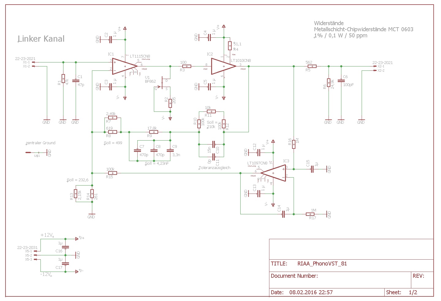

von Klaus R. (klara)
m.n. schrieb:
> Beim Entzerrervorverstärker hat sich wohl nichts mehr getan, sodaß ich
> dafür eine alte Schaltung mit rauscharmen OPV verwenden werde.
Wenn es wirklich gut sein soll:
Beitrag "Re: SNR mit Hobbyausstattung messen"
oder etwas genauer mit Eagle Files:
https://www.analog-forum.de/wbboard/index.php?thread/131862-riaa-phonovorstufe-mit-lt1115/
Viel Spaß!
mfg Klaus

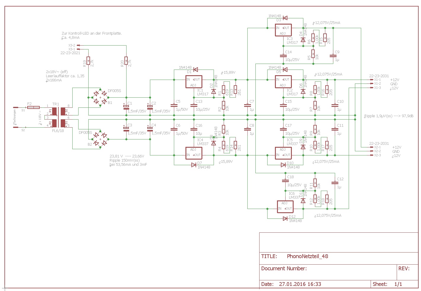

von ÄXl (Gast)
Aus deinem Teil des geschlossenen Forums.
Schaltpläne und anderes wurden mir, mangles Mitgliedschaft verwehrt..
Aber dann das :lach
> Für die Spannungsregler LM317 und LM337 habe ich mich entschieden weil die >
zwar betagt sind, aber gar nicht so schlecht sind. Allerdings musste ich  > dann
auch eine zweistufige Lösung umsetzen und wirklich gute Resultate zu > erreichen.
Vorne wird noch über das vorhandensein eines Elko's in der Gegenkopplung
philosophiert und im Netzteil dann diese Dinger...
Macht mal alle. Offensichtlich bin ich zu alt für den Quark.
Wer LM317 im Netzteil nimmt, kann auch die Elkos lassen, wo sie sind und
ohne Bedenken im Vorverstärker einen MC33178 verwenden.
Als Spannungsregler (nur um in den gleichen Regionen , wei beim
VV(LT1115) zu schwelgen) gehören
TPS7A4901 bzw, für den negativen Zweig TPS7A3001 hinein.
Wenn man das nicht weiss oder (noch nicht) kennt, so kann man zb. hier
mal fragen.
Allerdings - stimmt schon: hier weiss natürlich niemand, was ein
PWX-Netzteil ist.
Ich werde so schnell NIE WIEDER einen Link in einem analogforum
anklicken. Ich schwöre! :))
tut mir leid, dass das Forum Aussenstehenden selbst die Bilder nicht
zugänglich macht. Das ist aber in anderen Foren auch oft üblich. Man
kann sich ja anmelden.
> Aber dann das :lach
>> dann
> erreichen.
Was soll ich sagen. Nach meinen Recherchen waren die aktuellen Regler
auch nicht viel besser, vielleicht mal um 10 db bis höchstens 15 dB beim
PSRR und dafür kosten die dann über dem 10 fachen. Selbst Conrad nimmt
für den LM317 nur 30 Cent.
Das ist etwas arg abgekürzt und so nicht sachlich.
Ne, ne. Und das wollte ich ja gerade nicht. Ich wollte mit quasi
Hausmitteln die Grenzen des Machbaren ausloten. Das ist mir letztlich
auch ganz gut gelungen.
Da ich früher immer schon mit dem Brummen zu kämpfen hatte wollte ich
jetzt es jetzt wissen. Und ohne LTspice hätte ich auch nicht gewußt wo
ich da letztlich stehen würde.
Die Störungen des Netzteils konnte ich jedenfalls deutlich unter 1 mV
halten, sogar unter 100µV.
> wo sie sind und
Der NE5532 rauscht zumindest etwas weniger und kostet auch weniger als
30 Cent.
TPS7A4901 und Co schaffen -72 dB PSRR und kosteten 2,50 €. Ich hätte
hier auch eine Kaskade einsetzen wollen.
Der wichtigste OP der Schaltung, der LT1115, schafft mindestens -100dB
bis typisch -123dB PSRR. Mein Ziel war es Beeinflussungen durch die
Versorgungsspanng auszuschliessen.
> mal fragen.
> PWX-Netzteil ist.
Mußte ich jetzt auch wieder googlen. Ja, in dem Analog Forum sind auch
einige Goldohren die genau wissen wie gelber oder roter Strom knistert.
Da darf ein Meter Cinch - Kabel, natürlich sauerstofffrei, schon mal
über 100 € kosten.
Aber ich habe in diesem Forum auch zumindest einen LTspice Anwender von
dem ich noch etwas lernen konnte. Also es gibt dort auch bodenständige
Experten.
> Zugriff verweigert
Wie gesagt, es ist nicht das einzige Forum in dem man sich anmelden muß.
Nur Mut, man ist zum Lernen nie zu alt.
mfg Klaus

von ArnoR (Gast)
Klaus R. schrieb:
> Ich wollte mit quasi Hausmitteln die Grenzen des Machbaren ausloten.
Naja, da geht aber noch was. Beispielsweise rauscht der 232R6 (R13/R14)
mit 2nV/SQRT(Hz) doppelt so viel wie der LT1115. Bei der Beschränkung
auf MM-Systeme verschenkt man so unnötig Rauschabstand. Bei der
Dimensionierung der RIAA-Gegenkopplung im Datenblatt wollte man wohl
wegen der Umschaltung auf MC-Tonabnehmer (22R6/2200µF) die Elko-Größe
begrenzen.
Und mit Hausmitteln ist ja auch nicht ganz korrekt, wer hat schon die
verwendeten OPVs rumliegen. Mit einer Handvoll Transistoren und halbem
Aufwand schafft man weniger Rauschen und auch sonst ganz gute Daten.
ArnoR schrieb:
> begrenzen.
Ja, das wäre noch ein Punkt gewesen. Dann hätte ich aber das RIAA -
Filter selber berechnen müssen. Gerade die RIAA-Gegenkopplung ist in
meinem Fall relativ hochohmig und deshalb auch anfällig für
Einstrahlungen. Ein etwas niederohmigere Auslegung wäre dann günstiger.
Das wußte ich aber zum Zeitpunkt des Layout - Design noch nicht. Im
Anlagoforum habe ich mit detailiert zu Schirmungen und dem "Entbrummen"
geäußert. Z.B. war die von mir zuvor schon vorgesehene Massefläche unter
der RIAA-Gegenkopplung wichtig.
Hatte ich. Ich wollte schon ein paar Jahre zuvor meinen alten RIAA - VV
neu aufbauen. Deshalb hatte ich auch noch keine SMD OPVs verwendet.
Zu den Hausmitteln zähle ich auch gerne meine Messungen zum
"Entbrummen". Mit steht ein alter Hameg 806 und ein Voltkraft VC940 zu
Verfügung das Effektivwerte Messen kann. Zum Messen habe ich beide
Kanäle hintereinander geschaltet, so dass ich 120 dB
Gleichspannungsverstärkung hatte.
Auf diese Weise hatte ich das Brummen bis auf 60 mV senken können. Es
ging aber noch mehr, denn so unter 40 mV wurde der Brumm deutlich
langwelliger. Das sah man auf dem Oszi. Die gemessnen Effektivwerte
gingen je nach Maßnahme schon mal auf unter 25 mV herunter, aber ich
habe mich doch auf 35 mV geeinigt.
Tage später kam ich letztlich auch mit Hilfe von LTspice darauf, dass
das Rauschen so bei 30 mV betragen sollte. Das war ich echt baff.
Ich glaube Dich eigentlich besser zu kennen. Mag sein, dass man das
hinbekommt. Aber sicher nur wenige Experten mit viel Aufwand.
Beitrag "Re: Parallelschalten von Halbleitern für kleines Rauschen"
mfg klaus
von ArnoR (Gast)
Klaus R. schrieb:
> Dann hätte ich aber das RIAA - Filter selber berechnen müssen.
Ja, man hätte alle Werte durch 10 teilen müssen. Wirklich schwer.
K.A. was du damit sagen willst.
Nö, ich schrob doch: "mit halbem Aufwand"... Meinte ich auch so.
von ArnoR (Gast)
meinte Widerstände, Kondensatoren natürlich verzehnfachen
von ArnoR (Gast)
Ist ja lustig, in genau diesem Thread, den du wohl als Argumentation
gegen mich verwenden wolltest und den ich längst vergessen hatte, habe
ich damals angedeutet, wie ich es gemacht habe. :-)
> gegen mich verwenden wolltest ...
Ich habe überhaupt keine Veranlassung etwas gegen Dich zu verwenden. Ich
schätze Dein Fachwissen. Und wenn der eine diskrete Schaltungen
favorisiert ist das auch gut. Der andere nimmt dann lieber OPVs.
mfg Klaus
von ArnoR (Gast)
Klaus R. schrieb:
> Und wenn der eine diskrete Schaltungen favorisiert ist das auch gut.
Ja, zugegeben, das tue ich. Früher fand ich OPVs auch toll, dann hatte
ich aber immer öfter mit deren Eigenheiten zu kämpfen. Diskrete
Schaltungen kann man flexibler an die Bedingungen und die Erfordernisse
anpassen. Und es ist mMn auch interessanter.
Hat auch seine Berechtigung. Bestimmte Eigenschaften von denen schafft
man diskret nicht oder nur mit unverhältnismäßigem Aufwand. Aber immer
und überall OPV ist auch nicht das Wahre.
> mfg Klaus
dito
