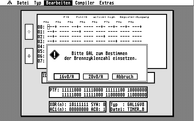

grabe eben ein älteres GAL-Programmiergerät für 16V8(A) und 20V8(A) aus.
Finde dazu auch noch noch einige Dutzend GAL-Bausteine von verschiedenen
Herstellern.

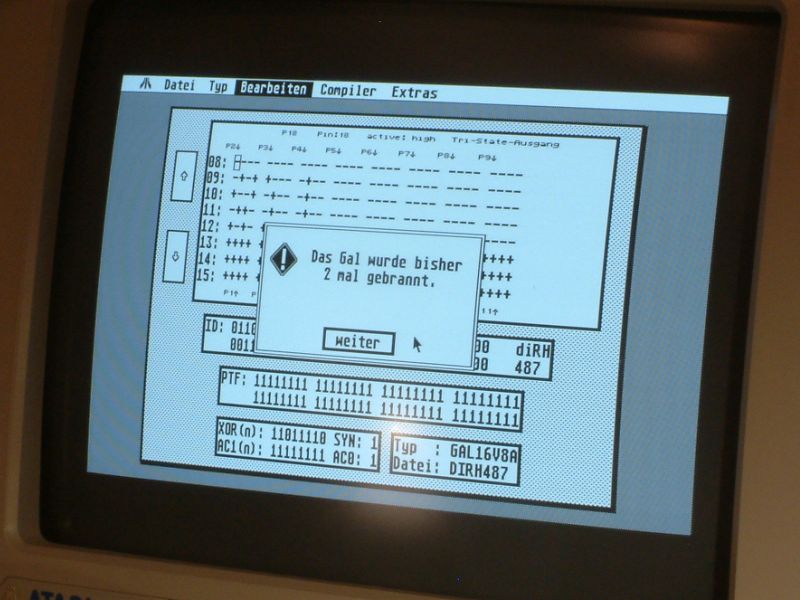

In der Software zum Gerät findet sich die Funktion "Brennzyklen
anzeigen". Diese Brennzyklen werden mir hier nur bei GALs von LATTICE
angezeigt (16V8A und 20V8A). ICs von ST zeigen hier 0 Brennzyklen an,
obwohl die ICs bereits 1 oder 2x programmiert wurden. Erinnert mich
etwas an diese Intel-Identifikation*, die auch nicht bei allen EPROMS
funktioniert hat. Haben sich hier nicht alle GAL-Hersteller an die
Standards gehalten?

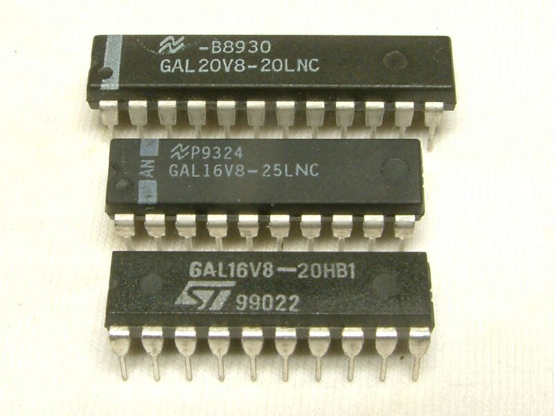

Gast #5626430
nur mal so schrieb:
> Von wem, außer Lattice, gibt es GALs?
Meinst Du mit "gibt" aktuell zu kaufen oder generell, wer die gebaut
hat?
Hier liegen etliche GAL von ST, National und natürlich Lattice in der
Schublade, very old stock :-)
Schade, dass die wohl niemals mehr zum Einsatz kommen werden.

Gast #5626875
> anzeigen".
Diese Information steckt in der Manufacturer Electronic Signature (MES).
Die ist nicht im Datenblatt beschrieben und war nur den Herstellern
zertifizierter Programmiergeräte bekannt.

GALs gibt es von Lattice, SGS Thompson und National Semiconductor. Von
anderen Herstellern gibt es GAL-ähnliche Bausteine, aber die heissen aus
lizenzrechtlichen Gründen dann ATF, PALCE oder ähnlich.

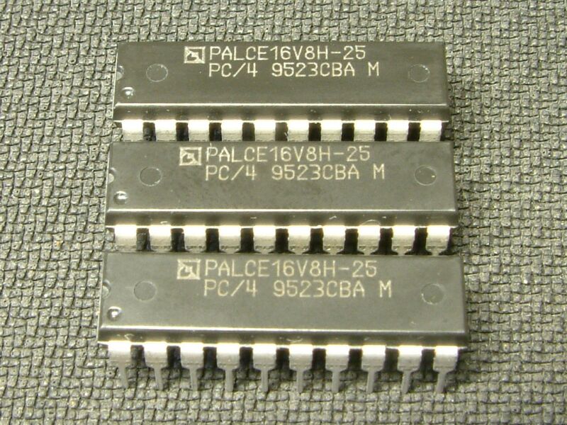

Gast #5627043
soul e. schrieb:
> Von anderen Herstellern gibt es GAL-ähnliche Bausteine, aber die
> heissen aus lizenzrechtlichen Gründen dann ATF, PALCE oder ähnlich.
Habe hier noch einge Stangen PALCE16V8H (Foto), die wurden 1x
programmiert, aber nie verbaut. Die ICs werden von meinem GAL-Programmer
nicht akzeptiert. Weder Leertest noch Auslesen geht. Ist hier PAL mit
OTP gleichzusetzen? Dann könnte ich die Stangen nämlich im Müll
versenken.

Gast #5627097
> OTP gleichzusetzen?
Nein, keineswegs. AMD hatte bei Lattice keine Lizenz gekauft und durfte
ihre Produkte daher nicht "GAL" nennen. Ansonsten sind sie ein 1:1
Ersatz. Umgekehrt nicht immer, da PALCE ein paar Funktionen haben die
den älteren GALs fehlen.
Die Algorithmen sind anders, d.h. wenn Dein Brenner die nicht kann dann
such Dir jemand zum Tauschen.
("PAL" sind sehr wohl OTP (metal fuse), aber Du fragtest nach "PALCE"
und das ist EEPROM).
> Uups, d.h. dass ich meine alten GALs ebenfalls im Müll versenken kann?
Wenn die nach >20 Jahren tatsächlich mal ihren Inhalt vergessen, dann
programmier sie neu. Doof ist nur, wenn sie auch die MES vergessen. Die
steht nämlich ebenfalls im Flash. Dann weiss das GAL nicht mehr wie es
heisst und jeder zertifizierte Brenner weist den Baustein ab.
Für solche Kandidaten habe ich einen Eigenbau-Brenner für den
Druckerport:
http://www.armory.com/~rstevew/Public/Pgmrs/GAL/_ClikMe1st.htm
Der Erfinder dieses Gerätes liest hier mit ;-). Das Ding kann
freundlicherweise auch die MES brennen (dort heisst sie PES,
"programmer" statt "manufacturer", gemeint ist dasselbe). Allerdings
habe ich noch nie erlebt dass ein GAL von selber seine MES vergessen
hat, bisher war ich immer selber schuld. Die Dinger sind recht
empfindlich gegenüber Latchup, an den Eingängen sollte nie Spannung
anliegen wenn die VDD weg ist. GALs sind keine Schnittstellen-Bausteine!

Gast #5628212
Kloni schrieb:
> Da sich in der Datenbank des GALEP4 auch bei anderen Herstellern PALCEs
> fanden, wäre ich an einer Liste der Hersteller-Logos interessiert, die
> man früher (20-30 Jahre) auf den ICs fand. ST kann ich noch zuordnen,
> aber mit einem winzigen Würfel fange ich nun so gar nichts an.
Lattice hat irgendwann Vantis übernommen.
ST Microelectronics hiess damals SGS Thompson, davor SGS Ates.
National Semiconductor gehört heute zu Texas Instruments.
Die programmierte Logik von AMD kam von Monolithic Memories Inc (MMI)
AEG Telefunken Halbleiter hiess irgendwann Temic, gehörte dann zu Atmel,
die nun zu Microchip (früher General Instruments) gehören.

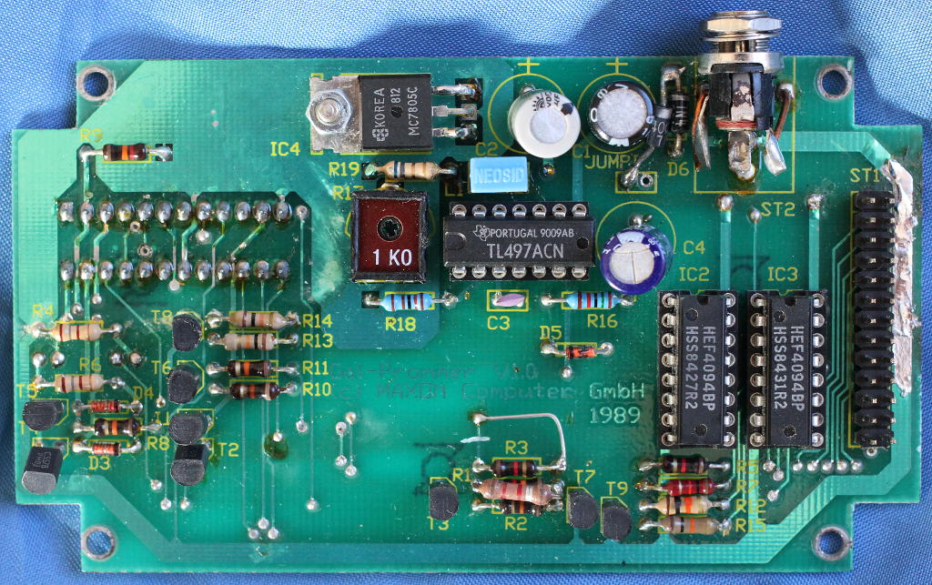

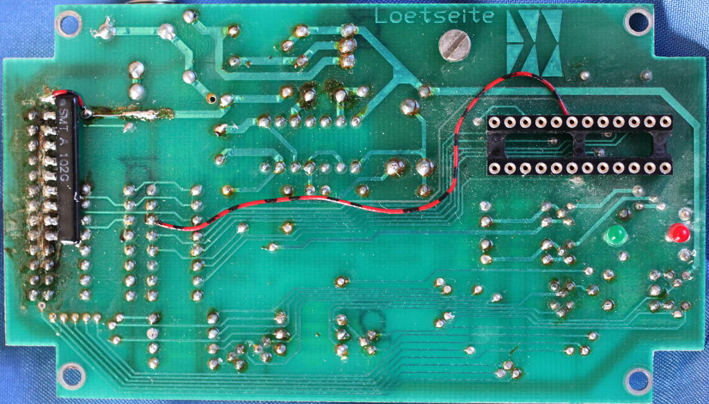

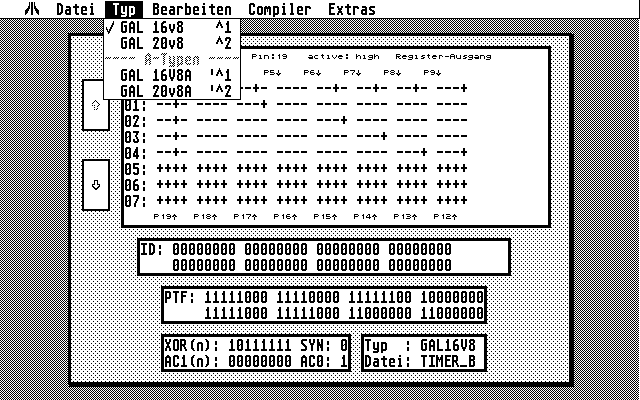

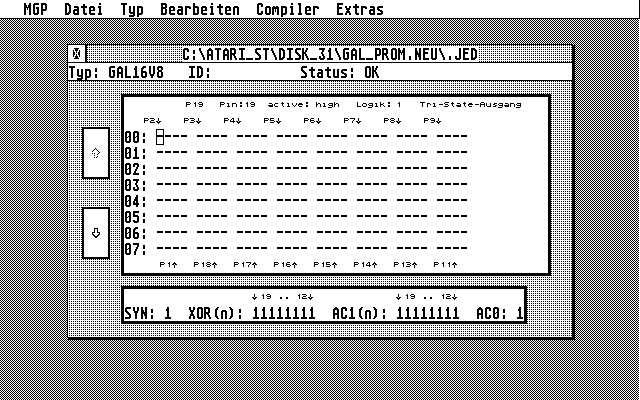

Also der Brenner mit dem Brennzyklenzähler (Bild 1) war einer der ersten
Bausätze, die damals auf den Markt kamen. Der konnte auch nur die Typen
16V8(A) und 20V8(A), also 2 GALs programmieren (Bild 2). Und er möchte
die GALs von LATTICE sehe, die ich damals zu dem Gerät zu Testzwecken
mit gekauft habe. Wobei er auch 1999er GALs von ST akzeptiert. Meines
Wissens gab es damals auch nur diese beiden Größen zu kaufen und LATTICE
war der einzige Hersteller von GALs. Der Zylenzähler funktioniert auch
nur bei den GALs von LATTICE, die neueren GALs von ST melden hier stetig
eine Null zurück.
Die Software des GALEP4 hingegen kennt keinen Brennzyklenzähler.
Ob hier das Neuprogrammieren der MES-Zeile stattfinden wird?

Gast #5628622
> eine Null zurück.
Lass mich raten, die Software ist Pinatubo und läuft auf einem Atari ST.
Zufällig hatte der Autor dieses Brennprogrammes eine - äh - Eingebung,
wie wohl Lattice die offiziell undokumentierte MES implementiert haben
könnte. Die Beschreibung gab Lattice damals nur gegen eine
Geheimhaltungsvereinbarung raus.
Zu NS und STM fehlten damals die Unterlagen.
Falls mal jemand den GAL-Brenner aus dem Elektor "GAL-Buch" gebaut haben
sollte -- dessen SW nutzt ebenfalls die MES (da stehen auch Details zum
Programmieralgorithmus drin), redet aber nicht drüber.
> OK, dann lösche ich das GAL, dann ist auch die Security Fuse weg. Dann
> lese ich das GAL aus und beschreibe es gleich wieder damit. Da die
> MES-Zeile wohl vor jedem Zugriff ausgelesen wird, würde selbige wieder
> mit programmiert. Ob dem so ist?
Wenn der Zyklenzähler aktualisiert und damit die MES-Zeile neu
geschrieben wird, dann erfolgt das bei jedem Brennvorgang. Ob Du vorher
ausliest oder was neues reinschreibst ist egal.
Wenn der Brenner den Zyklenzähler nicht aktualisiert schreibt er auch
keine MES.
Wenn der Brenner die MES nicht kennt und mit festen Werten für Vpp und
Pulsdauer (pro Hersteller und  -A, B, C, H, Z) arbeitet, liest er die
MES noch nicht einmal.

Bist Du Dir sicher? Ich besaß ebenfalls den MGP GAL-Brenner mit der
Software-Version 2.0 und konnte neben den Lattice auch National- und
ST-GALs erfolgreich brennen. Es gab jedoch einen gravierenden Fehler in
der Software: Bei den A-GALs wurden AC0- und SYN-Bit vertauscht. Das
herauszufinden hat mich eine halbe Ewigkeit gekostet. Im
Vor-Internet-Zeitalter war man ja immer Einzelkämpfer...
Ich habe dann kurzerhand meinen selbstprogrammierten GAL-Assembler mit
einer besonderen Option versehen, die auf Wunsch die beiden Bits in der
JEDEC-Datei vertauschte. Außerdem warnte mich das Programm, wenn bei
einem GAL SYN- und AC0-Bit unterschiedlich waren und die genannte Option
nicht aktiv war.
Ja, ja, die gute alte Zeit :-)
Habe eben mal alle GALs getestet und du hat recht, es lassen sich neben
den Lattice auch GALs von National- und ST-GALs erfolgreich brennen.
Allerdings werden bei den GALs von National die Anzahl der Brennzyklen
immer mit Null ausgelesen. Ferner ist bei den A-Typen immer kein A drin
und umgekehrt. Das gilt für National-, ST- und Lattice- GALs
gleichermaßen. Die Software ist scheinbar etwas mit heißer Nadel
gestrickt, wobei ich eben noch eine V2.12 von 1992 finde (Bild).
Lustigerweise hat man hier einige Funktionen entfernt, so auch den
Brennzyklenzähler.

mir ist noch etwas eingefallen: In der Hardware war auch ein Fehler, der
auf der Leiterplatte korrigiert werden musste. Die Anleitung stand, wenn
ich mich recht entsinne, in einer der Ausgaben des ST-Magazins. Leider
besitze ich keine Unterlagen mehr, jedoch habe ich aus nostalgischen
Gründen noch die alte Hardware aufbewahrt. Bei Interesse kann ich die
Leiterplatte fotografieren.
Die Änderungen finden sich auf der Bestückseite:
* An R3 eine unterbrochene Leiterbahn und eine Drahtbrücke von der
anderen Seite des R3 an das Via mit der unterbrochenen Leiterbahn.
* Parallel zu R1 ein weiterer Widerstand.
Grüßle
Volker

Volker B. schrieb:
>> Ferner ist bei den A-Typen immer kein A drin und umgekehrt.
> Wie meinst Du das?
Wenn ich 16V8 wähle, stellt sich der Prommer schon beim Leertest auf
16V8A um. Wähle ich 16V8A, stellt er sich auf 16V8 um. Also ist beim GAL
nicht das drin was draufsteht, oder die Software macht einen Fehler.
Ersteres kann ich nicht verifizieren, da kein anderes Programmiergerät
vorhanden ist.

OK. Nicht unbedingt ein Zeugnis meiner Lötküste, aber immerhin schon
fast 30 alt. ;-)
Ein paar Anmerkungen:
Bestückseite: Warum ich statt des Jumpers eine zweite Diode in die
Platine "gewürgt" habe, kann ich nicht mehr sagen, auch nicht, ob die
Huckepackbestückung von R1 und R19 einem Engpass in meiner Bastelkiste
geschuldet war oder mit dem erwähnten Fix zu tun hatten.
Lötseite: Der schwarz-rote Fädeldraht folgt genau der ursprünglichen
Leiterbahn, die aus einem nicht mehr nachvollziehbaren Grund von der
Leiterplatte entfernt wurde. Das "Lötmassaker" an der Pfostenleiste war
der dummen Idee geschuldet, beim ersten Aufbau eine Centronics-Buchse
mit Fädeldraht zu montieren (deshalb auch die verzinnte Leiterbahn auf
der Bestückseite). Das Widerstandsnetzwerk war notwendig, da ich den
ausgesprochen sensiblen Druckerport des ST mit Open-Collector-Treibern
schütze.
Grüßle
Volker

Hallo Volker,
erst mal sorry für die Verspätung und vielen Dank für die Fotos !
Habe hier zumindest mal die gleiche Leiterplatte, deine Änderungen muss
ich noch nachvollziehen. Gut wäre, den originalen Artikel zu den
Änderungen zu finden. Leider bisher ohne Erfolg.
Mir fällt auf, dass du alle Vias zugelötet hast.
Gab es dafür einen Grund?
(Firma: L-E-A) #5639133
Da kann ich Dir leider nicht weiterhelfen. Die drei zwischenzeitlichen
Umzüge hätte das Heftchen vielleicht noch überlebt, aber dummerweise
habe ich es vorher einem Bekannten ausgeliehen, der der Meinung war, er
müsse es für mich entsorgen -- schließlich funktioniere mein Brenner
ja... :-/
Nach dreißig Jahren: keine Ahnung!

Gast #5639344
Kloni schrieb um 19:39
Ist das der Gal-Prommer von Maxxon aus der ST Zeitschrift?
Wird da noch der Artikel benötigt?
Wenn Bedarf da ist. Den hab ich.

Gast #5639458
Wenn du ein X rausnimmst, ja.
Wird er, es geht aber um den Artikel zu den Änderungen der Hardware:
Volker B. schrieb:
> aber dummerweise
In der Beziehung ist die Asterix-Figur Verleihnix mein Vorbild...
(Firma: L-E-A) #5642006
Da das archäologische Interesse an dem Brenner-Fossil so groß ist, habe
ich auch noch ein bisschen gesucht und folgenden Text gefunden:
http://cd.textfiles.com/atarilibrary/atari_cd04/ELEKTRO2/MA_GP_U1/MA_GP_UP.TXT
Zitat:
"(...) Layoutfehler Nr. 1 (wohl nicht so schlimm):
Laut Schaltplan ist PIN 14 von IC3 mit dem GAL PIN 22 verbunden. R3 (1k)
hängt mit der einen Seite an dieser Verbindung, die andere Seite geht an
die Basis von T3.
Anders die Platine V1.0: Von PIN 14 des IC3 geht es lediglich nach R3,
auf der anderen Seite von R3 geht es weiter sowohl an die Basis von T3
als auch  an GAL PIN 22. Der Schaltplan ist richtig.
Layoutfehler Nr. 2 (fatal):
Auf dem Bestückungsaufdruck der Platine sind "R1" und "R2" miteinander
vertauscht! Ich denke mal, daß fast alle Leute, die sich den Bausatz
aufgebaut haben (auch ich), brav nach Bestückungsplan vorgegangen sind
und ich damit den Fehler eingehandelt haben. Das ist bisher nicht
aufgefallen, weil das Ding trotzdem lief; es wird nur im Umbaufall
fatal."
Noch ein kleiner Warnhinweis: Der Maxon-Prommer arbeitet mit einer
konstanten Programmierspannung. Modernere GAL unterscheiden zwischen der
Auslesespannung, die der ursprünglichen Programmierspannung entspricht
und einer variablen Programmierspannung, deren Wert in der PES codiert
ist, vgl. http://www.armory.com/~rstevew/Public/Pgmrs/GAL/algo.htm
Grüßle
Volker
