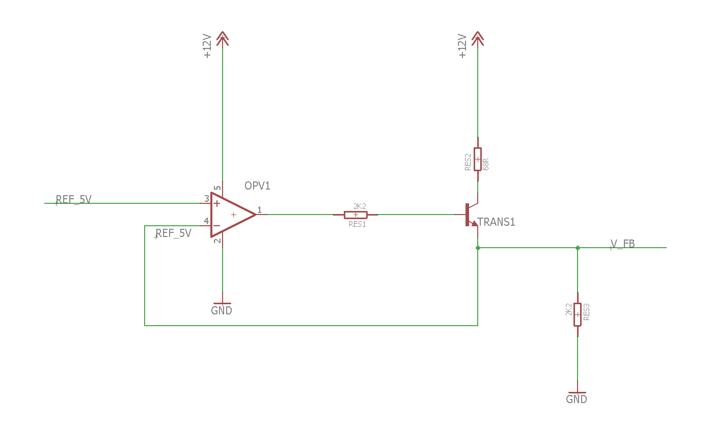

Hallo!
um für Messanwendungen mehr Strom aus meiner Referenzspannung ziehen zu
können habe ich einen OPV TL071 (habe ich noch genug rumliegen) mit
Transistor-Endstufe ausgedacht.
Siehe Anhang.
Nun habe ich im Forum herausgefunden, dass diese Schaltung gerne zum
Schwingen neigt.
Wie kann ich das Dämpfen?
In einem anderen Beitrag war etwas von einem Kondensator zwischen
Ausgang und Eingang zu lesen. Nur welche Kapazität?
Vielen Dank für euer Hilfe!
Danke.
Beste Grüße
Johannes

Was hängt da an Last dran? Warum musst du da mehr Strom liefern als der
OP von sich aus könnte?

Wegen verschieden großen (rein ohmschen) Lasten am Ausgang.

Ja, aber es sind doch zwei verschiedene Schaltungen. Im verlinkten
Beitrag "Endstufe mit OP und Transistor" wird mit der Transistor in
Emitterschaltung betrieben, da ist Schwingneigung wegen der höheren
Gesamtverstärkung zu erwarten und eine zusätzliche Kompensation
erforderlich.
Die Schaltung des TO hat jedoch einen Transistor in Kollektorschaltung.
Der Transistor macht dabei keine Spannungsverstärkung, liefert nur mehr
Strom aus VCC. Ich erwarte da keine Schwingungsgefahr.

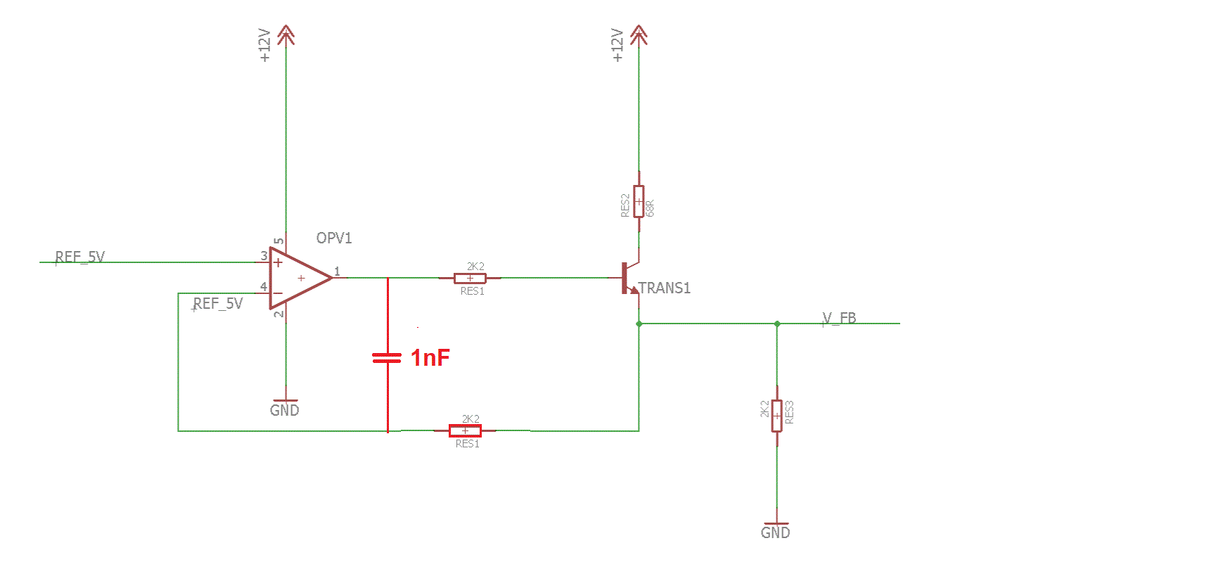

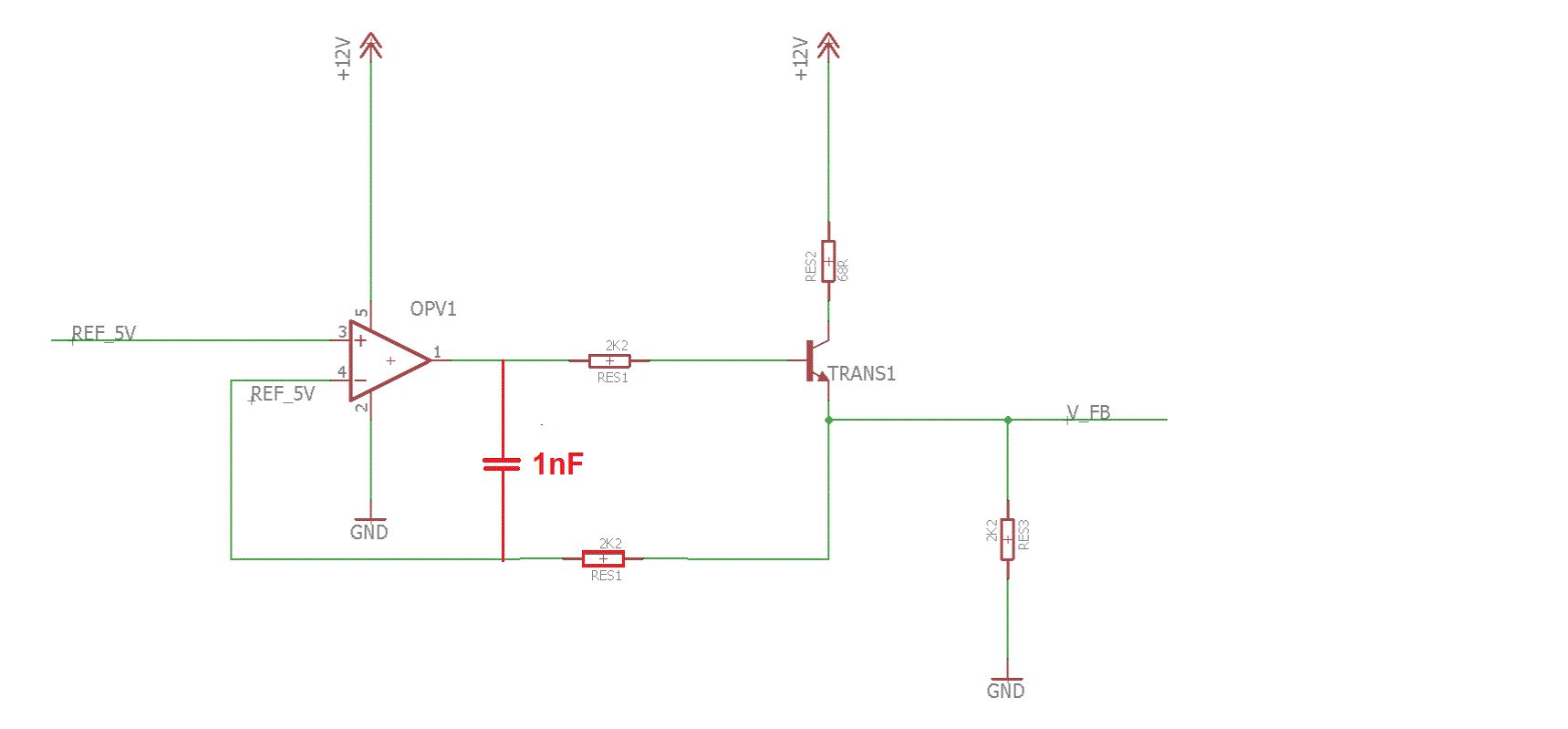

Ralph Berres
Der Wert dieses Widerstandes ist unkritisch. Alles von 1kOhm bis 10kOhm
ist OK. Es kommt da auf das R*C-Produkte an. Die minimale Zeitkonstante
R*C ist umgekehrt proportional zum GBW des Opamps.Der C sorgt dafür,
dass die verzögerte Rückführung vom Gesamtausgang, durch die direkte
Gegenkopplung bei hohen Frequenzen, eliminiert wird.

@ Helmut: Super Erklärung! Jetzt verstehe ich auch warum der Kondensator
genau dort rein muss und wie sich dieser auswirkt!
mark space schrieb:
> Dieses RC-Glied kann auch in der Kollektorschaltung des BJT notwendig
> werden!
In der Kollektorschaltung kann die Extra-Kompensation nötig werden, wenn
der Transistoreingang eine zu starke kapazitive Belastung des OPV
darstellt. Das kann zum Schwingen führen. In vielen Fällen wird es aber
unkritisch sein (abhängig von Transistor und Last am Ausgang).
Bei der oben verlinkten Emitterschaltung ist dagegen die Schwingneigung
sicher eingebaut. Wie HildeK (und Helmut L. im Originalthread) korrekt
schreiben, bringt dort die Transistorschaltung extra
Spannungsverstärkung in die Rückkopplung. Dort ist die Kompensation ein
Muss. Hier in der Kollektorschaltung kann sie in Extremfällen nötig
werden, in vielen Fällen ist sie nicht nötig.
> darstellt.
Darum geht es eher nicht. Sondern um den Fall der möglichen kapazitiven
Belastung am Emitter unter Last. Die über der Frequenz abnehmende
Stromverstärkung des bipolaren Transistors hat zur Folge dass die
Impedanz am Emitterausgang mit der Frequenz ansteigt - sich also wie
eine kleine Induktivität verhält. In Verbindung mit einem
Lastkondensator führt dies gern zu Schwingneigung. Die
"Hochfrequenzumleitung" mit dem beschrieben RC-Glied sorgt nun dafür,
dass in dem kritischen Frequenzbereich dieser Eigensresonanz der OPV
garnicht mehr versucht, etwas aus zu regeln. Also auch keine
hochfrequente Schwingung mehr zustande kommen kann.
Keine Einwände von meiner Seite. Ich habe es nicht so ausführlich
beschrieben wie du, aber mit
tatsächlich dasselbe gemeint. Innerhalb der Rückkopplung kann es zu
ungesund großer Phasenverschiebung kommen, wenn die Kombination aus
Ausgangsimpedanz OPV und Lastkapazität am OPV oder Ausgangsimpedanz
Emitter und Lastkapazität am Emitter zu groß wird.
Mein eigentliches Anliegen war: der TO hat nach Lektüre anderer Threads
hier im Forum Angst vor der Schwingneigung seiner Schaltung. Aber der
Thread, den er als Beispiel aufführt, betrifft eben eine andere
Schaltung. Die aus anderen Gründen zum Schwingen neigt, und mit höherer
Wahrscheinlichkeit zum Schwingen neigt, und das ziemlich unabhängig von
der Last am Ausgang.
Was dort eine berechtigte Sorge ist, ist bei seiner Schaltung ggf.
übertrieben. (Je nachdem, wie kritisch die Last ist, die er treiben
will). Darauf wollte ich ihn hinweisen (so wie zuvor auch HildeK).
