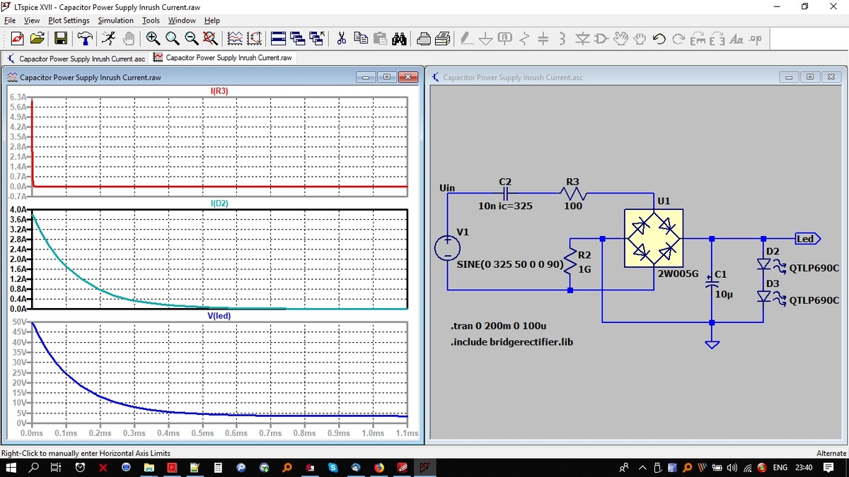

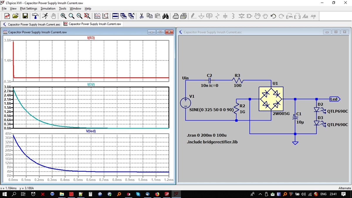

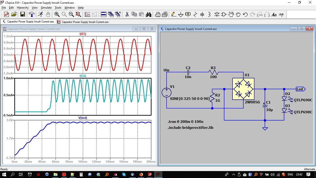

Eine 15V-Zenerdiode waere wohl eher angebracht als eine 150V-TVS-Diode.
Immerhin koennen - siehe Simulation - ohne Z-Diode oder entsprechende
TVS bis zu 50V(im us-Bereich) auftreten.Ob dies den Leds schaden wuerden
muesste man im Datenblatt nachschauen.Ich  hab nur verwendet was mir
LTspice zur Verfuegung stellte.
Die 3 Bilder zeigen den Normalbetrieb und die im Einschaltmoment
auftretenden Stroeme/Spannungen wenn C2 zufaelligerweise gerade auf 0V
oder 325V("worst case"=> 650V) aufgeladen war.

Schaltung Quark, denn der fiese Einschaltstrom von 325V/100 Ohm = 3,25A
rauscht volles Rohr durch den Optokoppler. Prost Mahlzeit. Ok, der
Kondensator bremst vielleicht ausreichend schnell, denn 100R*10nF=1us,
aber so richtig schön ist das eher nicht.
Eben, und bei nicht mal 1mA mittlerem Strom kann man den Vorwiderstand
auch auf 1-2k erhöhen, die Verlustleistung dort ist minimal, der
Pulsstrom sinkt dann auf erträgliche 150-300mA.

Überprüf doch mal die Anfangsbedingungen deiner Simulation für C1. War
der "zufällig" gerade auf 36V aufgeladen? Ein Wert, den er in der realen
Schaltung nie erreichen wird? Du betrachtest hier einen
Simulationsartefakt, weil LTSpice in dem Fall zu unsinnigen
Anfangsbedingungen für die Spannung des C1 kommt.

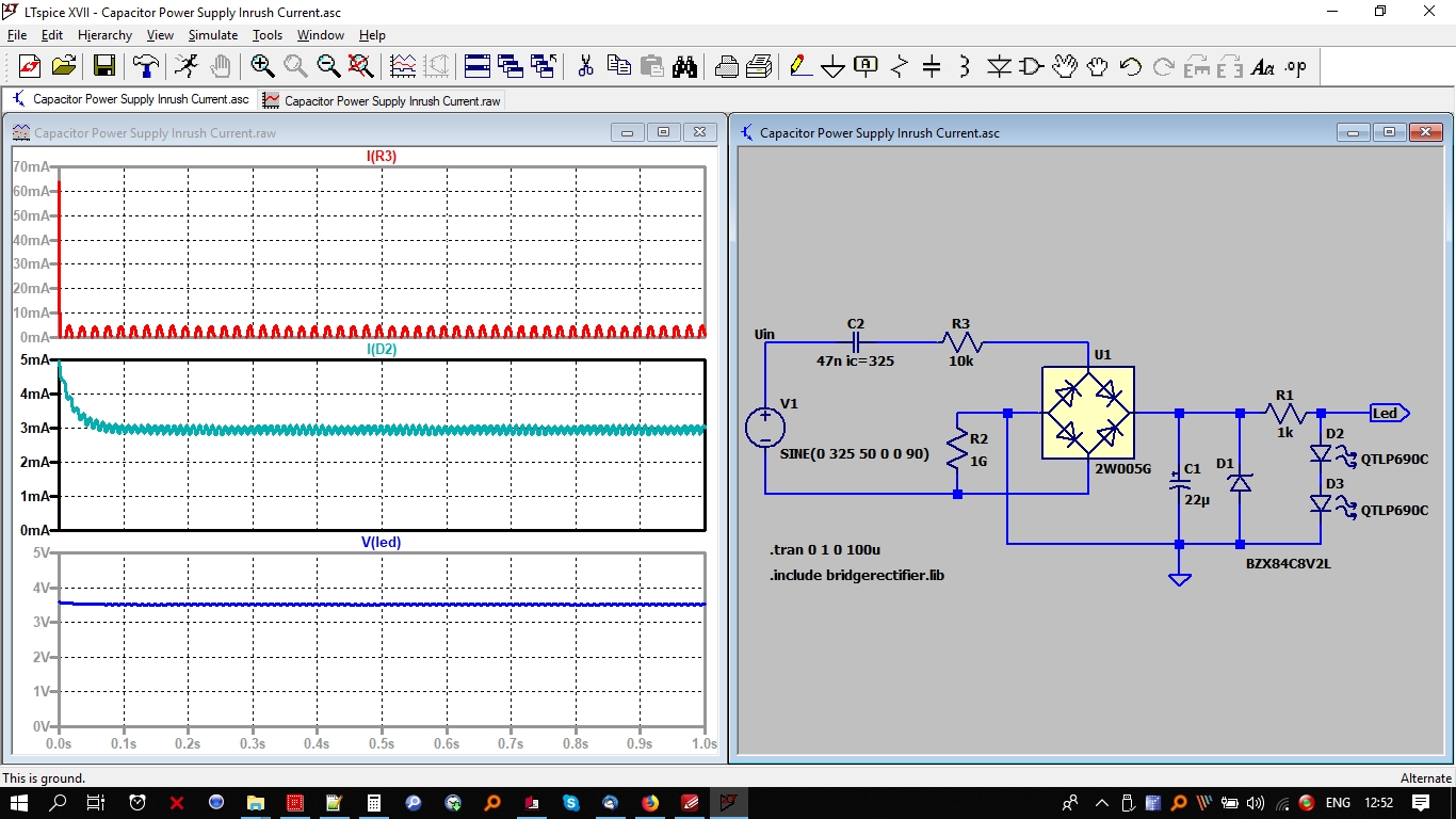

Modifizierte Schaltung - siehe Anhang
R1 gegebenenfalls anpassen um den Strom durch den Optokoppler zu
erhoehen oder erniedrigen
Die Verlustleitung am R3 liegt unter 200mW. Der Spannungsfestikeit wegen
waeren 2 x 4k7 angebracht.
Der kapazitive Widerstand des urspruenglichen 10nF-Kondesators lag bei
ca. 320k.Ein ziemlich hoher Wert,der dazu fuehrte,dass ein Elko mit
100uF 0.5s benoetigte um geladen zu werden.Fuer schnelles Schalten nicht
besonders ideal.Kommt aber darauf an was die Gesamtschaltung ueberhaupt
tun soll....
