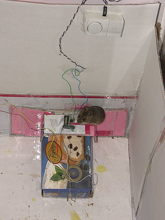

Ich würde gerne dauerhaft eine Falle unter der Holzterrasse aufstellen,
würde mich aber gerne automatisch benachrichtigen lassen, falls eine
Maus gefangen wurde. Kennt jemand von euch Mausefallen, die einen
Alarmmechnanismus bieten? Optimal wäre mich sicher GSM- oder eine
KNX-Kopplung. Bin aber offen - Hauptsache wir bekommen es irgendwie mit
und müssen nicht mehrmals täglich dran denken nachzuschauen, ob Tier
gefangen wurde oder nicht.

von Thomas H. (thoern)
vielen Dank für eure Beträge. Obgleich gutgemeinte Ratschläge und viele
Infos aufgeführt wurden, ist leider ist keiner dabei, der mir jetzt
konkret mit meinem Anliegen weiterhilft.
Ich werde mir jetzt also eine vernünftige Lebendfalle und einen
Magnetkontakt besorgen, das Ganze entsprechend montieren und dann auf
einen KNX-Binäreingang legen. Eine nicht verwendete KNX-Leitung hab ich
eh gerade dort rumliegen.
Wollte eigentlich nix basteln, aber was solls...
Danke und Gruß
thoern
von A. F. (artur-f) Benutzerseite
Hi Thomas H.,
hast du einen Link welche Falle du verwendest. Ist in diesem Bereich
WiFi Empfang vorhanden? Dann könnte man einen ESP8266 verbauen, der dich
jedes Mal auf dem Handy benachrichtigt. Dazu gibt es tolle und einfach
zu realisierende Apps wie Blynk (Baukastenprinzip). Mein ESP8266 mit
einem Reed-Kontakt an der Tür, der zum Reset des uC's geht und einem
Akku von 2000mAh läuft seit Wochen und meldet sich, wenn die Tür
aufgeht. Sowas könnte man auch für eine Mausfalle umsetzen.

von Jan L. (ranzcopter)
wenn's eh' schon einen Binäreingang hat, dann täte es ja auch ein
gewöhnlicher Quecksilber- oder anderer Neigungsschalter...
Hallo A.F.
dein Beitrag ist der erste, der sich tatsächlich mit meinem Anliegen
beschäftigt. Vielen Dank hierfür!
A. F. schrieb:
> Hi Thomas H.,
Nein. muss da selbst erst noch schauen, was sich da eignet.

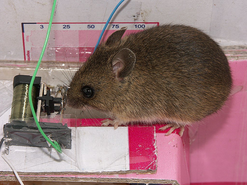

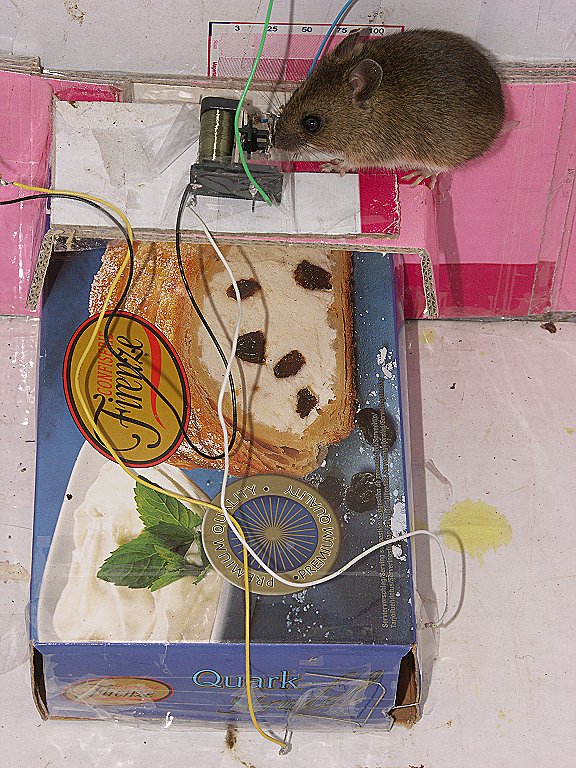

von Karl K. (karl2go)
Kann man nicht die Mäuse dressieren, dass sie selbst auf den Taster der
Funkklingel drücken?
Oder sind sie dafür zu schwach?
Wie sehen auf den Fotos eine Maus, die an Feinmechanik und
Elektrotechnik interessiert ist. Konsumorientiert ist sie nicht, denn
sonst würde sie mehr die Kuchenpackung untersuchen.
Sehr gut abgebildet ist das Fell mit den feinen Haaren. Und ihre Ohren
sind auch sauber. Sehr vorbildlich.
Mfg

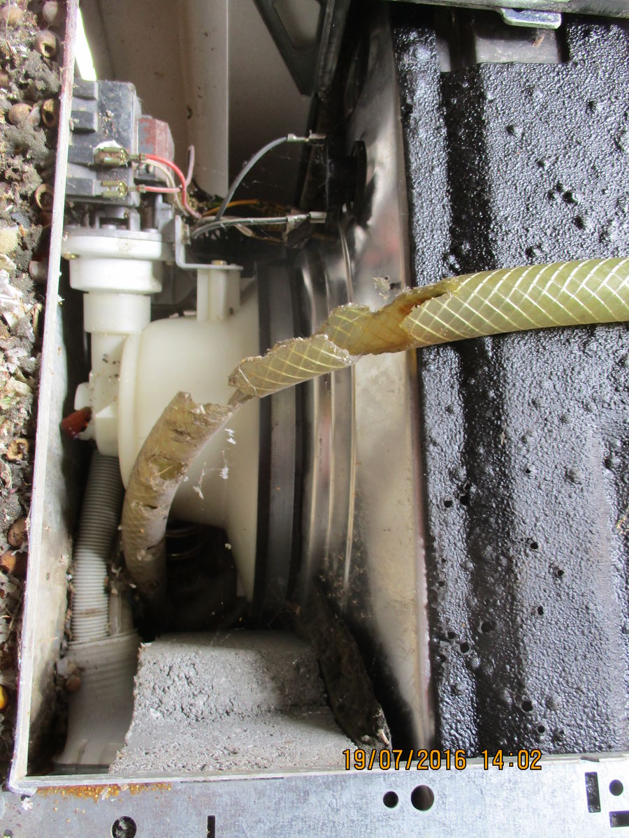

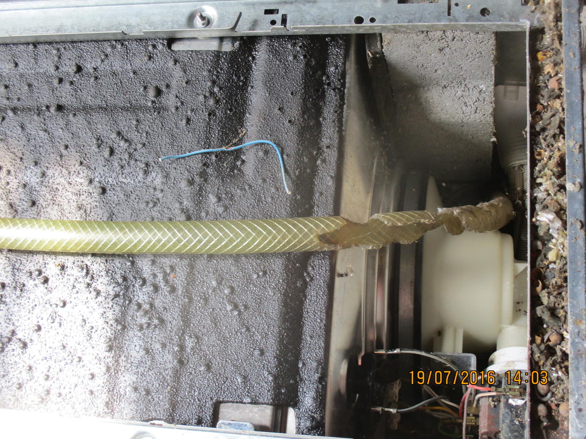

dem Forum hier zumal sie sich auch mit Waschmaschinen auskennen
wuerde.Sie war garantiert mit dabei als sie meiner nagelneuen
Waschmaschine einen fetten Abwasserschlauch durchgenagt hatte.Sie
schuldet mir immer noch 35€.......

Toxic schrieb:
> Sie waere mit ihrer Erfahrung bestimmt eine willkommene Abwechslung auf
Dazu kann ich einige Bilder liefern...

von Mani W. (e-doc)
Toxic schrieb:
> Ja, das ist uebel und sicherlich nicht angenehm wenn sich ueberall
> Wasser breit macht.
In Bild 3 ist ein kurzes Stück blauer Draht zu sehen, das war die
Anspeisung des Ventils für Wasserzulauf, folglich gab es in diesem
Fall keine Überschwemmung...
War wohl eine Intelligenzbestie, die Maus...
ich werde die Maus Dr. mult. Ing.  Erwin Kletterfix anweisen, aufgrund
der ihr unterstellten Verursachung von Materialschäden, ein Jahr lang
gemeinnützige Vorträge an der höhreren technischen Spitzmausschule zu
halten, damit die Jungmäuse rechtzeitig die Gefahren des elektrischen
Stromes und vor allem der menschlichen Intelligenz einzuschschätzen
wissen. Sonst laufen sie bald mit dem Smartphone am Ohr in die Fallen.
Damit leistet sie einen erheblichen Teil zur Bekämpfung des
Fachkräftemangels, der den
Wert des zerstörten Schlauches sogar noch übersteigen dürfte.

So, ich melde mich jetzt doch noch einmal zu Wort, obwohl ich das
eigentlich bleiben lassen wollte.
In diesem Post ging es nicht darum, ob es moralisch vertretbar oder
verwerflich ist, Mäuse mit Lebend- oder Schlagfallen zu fangen.
Ich hatte ursprünglich nach einer technischen Lösung gefragt, um zeitnah
zu erkennen, ob eine Maus gefangen wurde oder nicht. Das war die
Intention. Da es eine derartige Falle nicht gab, habe ich selbst eine
entwickelt. Egal wo die Falle aufgestellt wird; zuhause, im Garten, in
der entfernten Ferienwohnung oder sonst irgendwo auf dem Planeten, ist
es mir nun möglich eine Info bekommen, sobald ein Tier gefangen wurde.
Das Prizip lässt sich für alle möglichen Fallen und viele andere Sachen
anwenden, nicht nur für Mäusefallen.

Es würde auch tote Mäuse melden. Ich habe ein kleines Video erstellt.
Kannst ja mal anschauen:
https://www.youtube.com/watch?v=muvoGFVEtzA&t=
