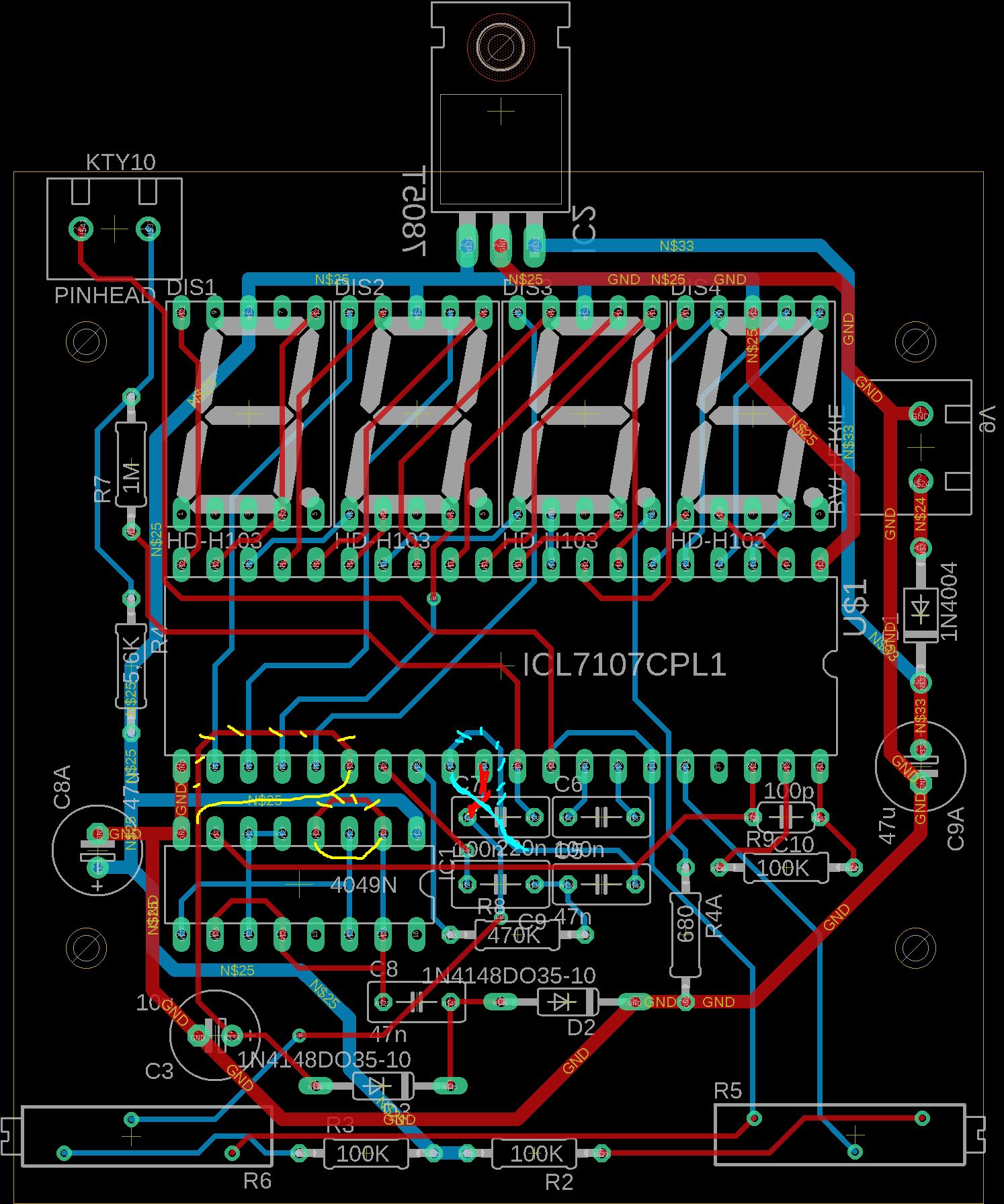

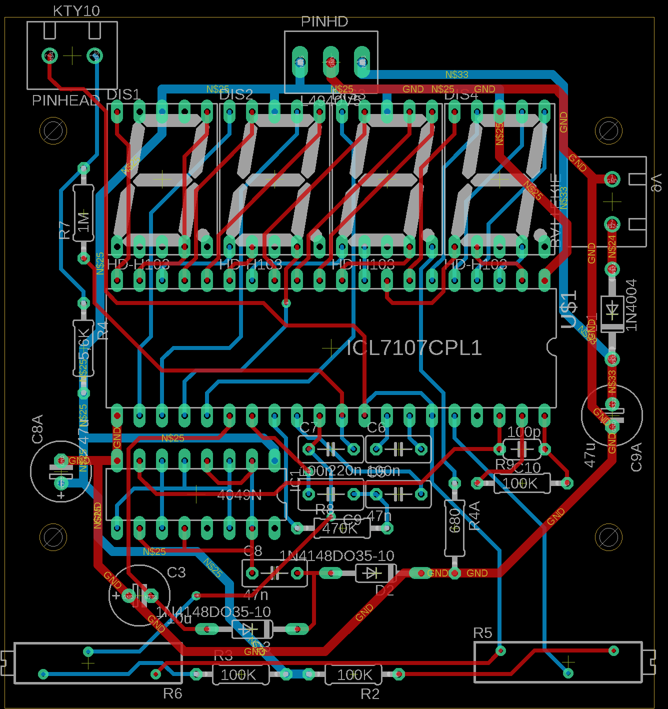

Hallo Leute,
ich habe soeben mein erstes Leiterplattenlayout gemacht. Die
zugrundeliegende Schaltung war bis auf ein paar Details wie diese
Pinheader vorgegeben und ist geprüft. An der Stelle sollte also alles
passen.
Am Ende soll daraus ein Temperatursensor werden. Spannungsversorgung ist
eine 9V Batterie. Im Testaufbau auf der Steckplatine hat die Schaltung
knapp über 100 mA verbraucht.
Weil das meine erste Erfahrung mit der Layouterstellung ist, wollte ich
einfach mal fragen, was ihr so davon haltet.
Die Abmessungen der Platine und die vier Bohrlöcher sind schon auf das
Gehäuse angepasst, wo die Baugruppe mal rein soll.
Zur Positionierung der Bauteile: Der Spannungsregler musste da oben hin,
weil der mit Kühlkörper zu hoch ist, um aufrecht zu stehen. Also möchte
ich den flach platzieren und da oben ist noch ein bisschen Raum im
Gehäuse, sodass er dort über die Platine hinausragen kann.
R5 und R6 hab ich so am Rand platziert, damit man da hinterher noch zum
Verstellen rankommen kann, die Anzeigen wollte ich aus ästhetischen
Gründen links/rechts mittig haben, den Pinheader für den KTY10
Temperatursensor oben, weil die Kabel nach oben weggehen werden und bei
allen anderen Bauteilen hab ich einfach geguckt, dass die Luftlinien
möglichst kurz sind, sich nicht so oft kreuzen und dass ich die Bauteile
einigermaßen dicht gepackt bekomme, damit sie überhaupt hinpassen.
Das Verlegen der Leiterbahnen hab ich komplett händisch gemacht. Für die
Spannungsversorgung hab ich 1mm Leiterbahnbreite genommen, für den Rest
0,4mm.
Was meint ihr? Ist das gut so oder sollte ich was verändern? Und hab ich
die Designrules richtig gesetzt?
Und noch 'ne Frage zu Eagle allgemein: Kann man dem Autorouter sagen,
dass er bestimme Leitungen dicker machen soll? Und kann man den
Autorouter sinnvoll selektiv einsetzen? Wollte beides versuchen, aber
wusste nicht so recht und hab dann einfach alles händisch gemacht. Ach
und was müsste ich einstellen, wenn ich bei meiner zweiseitigen
Leiterplatte eine Seite als Massefläche haben wollte?
So, das müsste alles sein. Ich bedanke mich fürs Lesen und eventuelle
Antworten. :)

Sieht gut aus, ich würde alle R's und C's vertikal drehen (leichter zu
bestücken) und etwas weg vom ICL schieben (besser für Prüfspitzen).
Pin1 Positionen aller ICs andere shape.
Die analogen Leitungen laufen quer über die Leiterplatte.
  Entweder Stecker verlegen oder Masseflächen drumrum
Masseflächen wären imo auch nicht falsch

Datenblätter lesen -> Abblockkondensatoren fehlen am 7805 und am
ICL7107!
Stromversorgung und Masse zuerst routen.
Auf Trennung von Analog- und Digitalsignalen achten.
KEINEN Autorouter benutzen, das bekommt man von Hand gescheiter hin.

Ist dein C3 richtig rum eingezeichnet? Du erzeugst doch eine negative
Spannung.
von C3 (Gast)
dreh mal den C3
Als Tipp: schalte mal zwischendurch alle Layer aus und nur eine
Kupferlage und die Pins ein. Dann siehst du solche Umwege (wie im Anhang
markiert) sofort. Die habe ich auf die Schnelle gesehen, da sind sicher
noch mehr...
Falls der TE nochmal reinschaut; Die Spindeltrimmer würde ich auch nicht
über die halbe Leiterplatte ziehen und evtl. von einer Seite kommen
lassen. Demokratisch dann die für Rechsthänder, dann hat man es beim
einstellen etwas leichter.

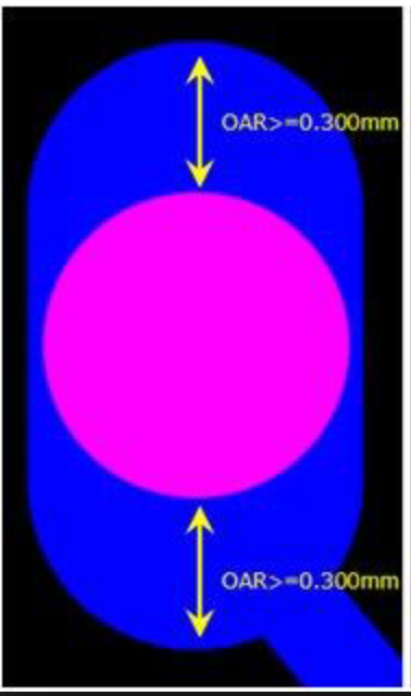

Ben S. schrieb:
> Vermeide spitze Winkel, diese können je nach Fertigungsart zu
> unterätzungen führen, was versmälerte Leiterbahnen bedeutet.
Das hab ich auch gehört und deswegen an den meisten Stellen mit 45°
Winkeln gearbeitet. Aber dein angehängtes Bild verstehe ich nicht ganz.
Wenn ich im 45° Winkel von so einem länglichen Pad weggehe, ist das dann

Lothar M. schrieb:
> noch mehr...
Gut Idee, werde ich mir merken. Ich hab immer alles eingeblendet gehabt.
Naja, zumindest besser als der Autorouter kann ich schon mal routen. :)
Ich hab den testeshalber auch mal ein Layout erstellen lassen und bei
der hat an manchen Stellen teilweise unnötige Ehrenrunden um Pins
gedreht.

von Ben S. (theben)
Klaas K. schrieb:
> auch so ein Problem?
Das Problem bleibt das gleiche. Die Leitung könnte eine Unterätzung
erfahren und zu dünn werden. Du solltest wie auf dem Bild aus dem Pad
mit der Leitung gehen.
Bildquelle:https://www.eurocircuits.de/leiterplatten-design-guidelines/

So,
habe nochmal ein paar kleine Änderungen am Layout gemacht. Die
Leiterzüge verlassen jetzt alle länglichen Pads an ihrer langen Seite -
die zwischen den Nachbarpins 5 und 6 vom 4049N auch. Wobei es etwas
komisch anmutet Nachbarpins nicht direkt zu verbinden, hätte ich glaub
auch einfach lassen können.
Oben hab ich jetzt anstelle des 7805T jetzt einen Pinheader, damit ich
die Schaltung nach Erhalt der Platine mal mit dem 7805T testen kann und
dann nicht neu löten muss, wenn der L 4940V5 angekommen ist.
