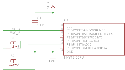

Kann mir jemand nützliche Tips geben, wie ich einen Dreh- Encoder mit
3-Pins gegen 2 Tasten ersetzen kann, ohne extra Logic- IC oder sowas?
Der Grund ist, daß ein DAB+Radio so einen Drehencoder mit 3 Pins - links
GND rechts für die Volume  Lautstärke benutzt. Aufgrund meines Gehäuses
sowas aber nicht passt und ich diese Funktion durch zwei Tasten ersetzen
will. Das sieht dann auch besser aus.
Hat jemand Tips parat, ob und wie sowas geht? Es darf aber keine
Controllergesteuerte Logic sein, denn davon hab ich keine Ahnung.
Hintergrund: Alle anderen Steuerfunktionen wie Suchlauf,
Programmspeicher, Senderfunktionen und Info werden über eine
Widerstandskette auch mit Tasten gesteuert.  Auch der jetzige Encoder
hängt daran. Aber der Test, die Links Rechts-Anschlüsse mit jeweils GND
- wie bei den anderen Tasten zu verbinden, funktioniert nicht.
Danke für Infos.

Das geht nur, wenn du mit zwei Fingern den Gray-Code eingibst.
So schwierig ist das gar nicht. Dauert halt sehr, sehr lang...
> Aber der Test, die Links Rechts-Anschlüsse mit jeweils GND - wie bei
Vermutlich deshalb nicht, weil das eigentlich keine "rechts" und "links"
Anschlüsse sind.
Probiers mal so:
1. Taste "links" drücken und gedrückt halten
2. Taste "rechts" drücken und halten
3. Taste "links" loslassen
4. Taste "rechts" loslassen
5. weiter bei 1.
Wenn das "geht", dann vertausche mal "links" mit "rechts"....

Nein, aber mit Logik-IC geht es. Das wurde hier sogar schon mal gemacht.
https://www.mikrocontroller.net/articles/Drehgeber#Siehe_auch
Beitrag "Re: Signal für Drehsignalgeber erzeugen"
Das kann ja jemand anderes für dich programmieren und brennen. Mit
diskreter Logik wird das ziemlich groß.

Der Encoder sieht aus wie ein normales Mono-Poti (ist aber ein Encoder-
weil endlos in beide Richtungen drehbar). Mittelanzapfung liegt an GND
und Links bzw Rechts jeweils über Widerstandskette, gemeinsam mit
weiteren Tasten - alle jeweils nach GND schaltend) Richtung Kino4-Chip.
Also Taste Info-33k-Taste Seek-180k.... usw. Am Ende der Encoder mit 240
K Links und 240 k Rechts.... Begriffen? Und den Encoder will ich
ebenfalls durch 2 Tasten für Volume UpDown ersetzen. Nur woe mach ich
das?

P S Ich hab sogar den ATtiny13 vom damaligen Test noch in meiner
Rumpelkiste liegen. Was ich damit wohl anstellen könnte?

Nein, keine Nutzlos-Info, sondern einer der nützlichsten Beiträge zu
Deinem Anliegen bisher überhaupt. Er bezog sich auf Deine Aussage, "Aber
der Test, die Links Rechts-Anschlüsse mit jeweils GND - wie bei den
anderen Tasten zu verbinden, funktioniert nicht.", die Du aus Deinem
Zitat dann leider rausgelassen hast.
Wenn Du statt des Encoders zwei Tasten anschließt, die jeweils einen der
äußeren Anschlüsse des Encoders mit Masse verbinden und diese Taster
dann so bedienst, wie Lothar es beschrieben hat, dann kannst Du damit
das Ausgangssignal des Encoders simulieren.
Einfacher geht es ohne zusätzliche Elektronik (Controller oder ein wenig
diskrete Logik) nicht, es sei denn, das Radio ist darauf ausgelegt, mit
anderen Widerstandswerten statt des Encoders Tasten zu erwarten, das
wird aber schwierig herauszufinden sein.
