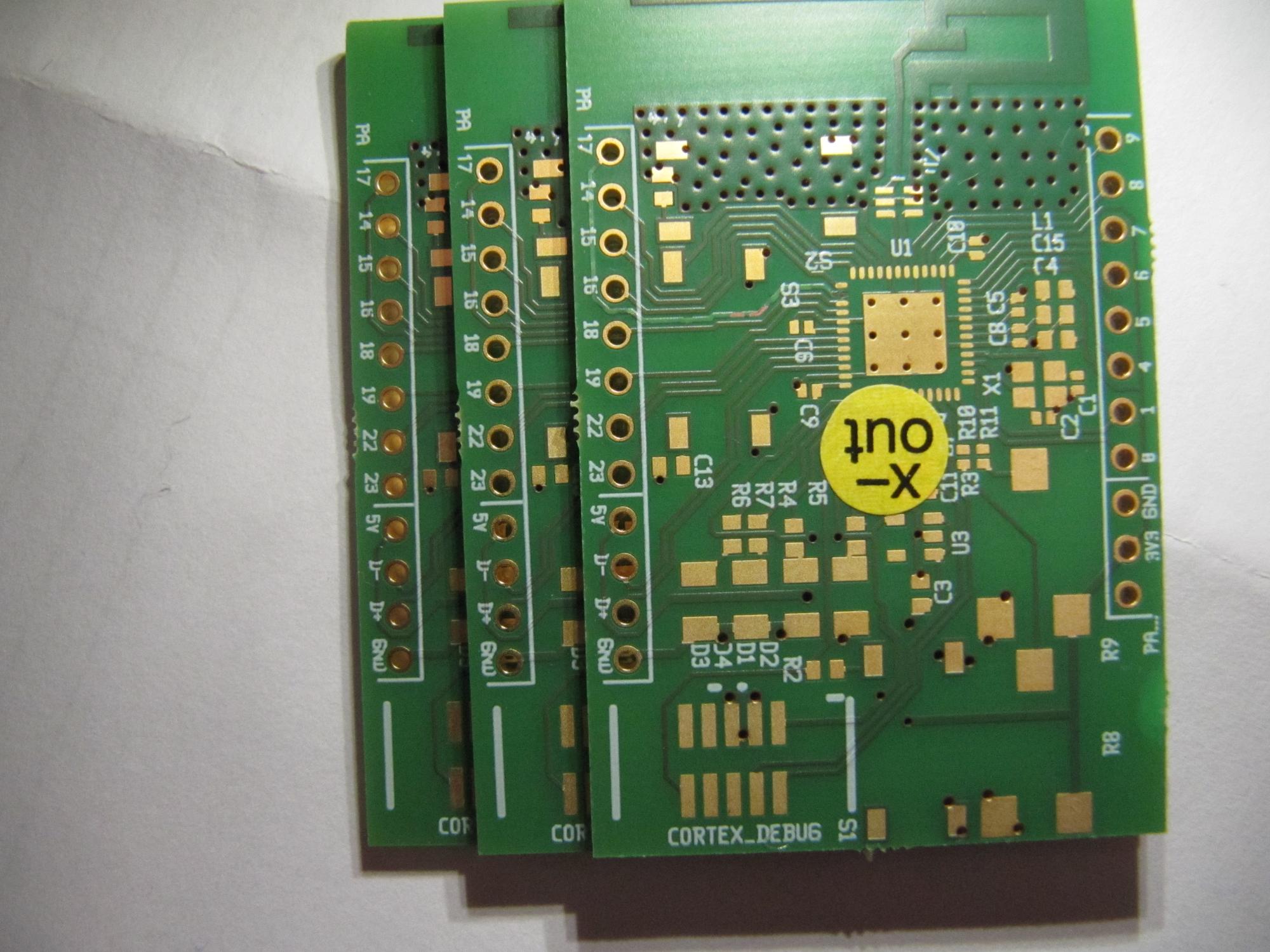

von David H. (tuxpilot)
So, da bin ich wieder.
- Letzte Woche Montag um 14:00 Uhr bestellt.
- Am selben Abend per SEPA bezahlt, wurde von "Stichting Mollie
Payments" aber erst am Mittwoch registriert.
- Mittwoch um 12:00 Auftrag zur Fab geschickt
- Diese Woche Donnerstag (also nach 8 Tagen) fertig produziert und
abgeschickt
- Freitag (heute) angekommen.

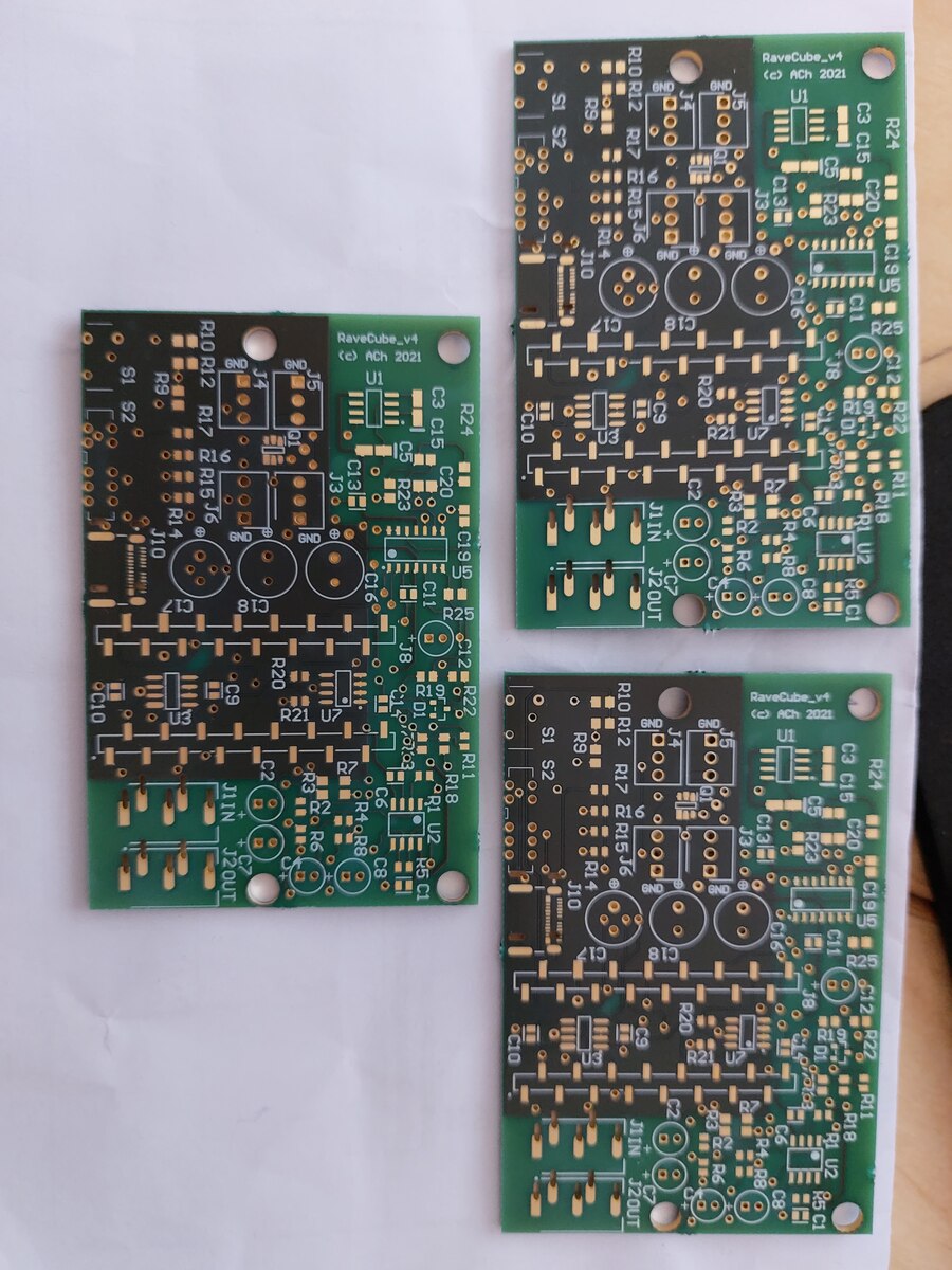

Bei einer der 3 Platinen hatte ich Pech, das Kupfer einer ganzen
Leiterbahn (0,254mm) ist völlig korrodiert/aufgelößt. Der Lötstopplack
lässt sich mit dem Finger einfach abwischen. Das wird wohl nicht daran
liegen, dass mein Layout zu eng an den Spezifikationen ist. Sowas schon
mal jemandem passiert?
Für einige sicherlich positiv: Zwischen den QFN-Pads ist Lötstopplack
(0,22mm minimale Breite).
Foto angehängt.
von Alex G. (dragongamer)
Die großen Löcher im Kupfer sind auch alle etwas nach unten
verschoben...
von Tuxpilot (Gast)
Die kleinen Löcher übrigens auch.
Aber nur bei den zwei oberen Platinen, die dritte ist gerade gebohrt.
von Burkhard K. (buks)
Das wäre sicher eine berechtigte Reklamation.
Leicht versetzte Bohrlöcher bei Stiftleisten hatte ich auch schon mal,
das Rastermaß war aber in sich stimming. Waren Deine Platinen auch in
Frischhaltefolie eingepackt?
von Karl (Gast)
Nein. Ich mach normalerweise 0.125 mm Leiterbahnen und bis jetzt alles
io. Schreib dem Felix. Ich wette du bekommst Ersatz.
von Tuxpilot (Gast)
Burkhard K. schrieb:
> Waren Deine Platinen auch in Frischhaltefolie eingepackt?
Ja, habe mich schon gewundert, was das für ein Material ist. Sonst gibt
es ja Vakuum.
Ich habe einen 20%-Rabatt für meine nächste Bestellung bekommen. 1,6mm
brauche ich demnächst aber nicht. Mal sehen, was Felix zu dem Bild sagt.
von Felix P. (Firma: AISLER B.V.) (aisler)
Das ist ja schön meinen Namen hier so oft zu lesen! Da kann ich es mir
nicht nehmen lassen mal kurz auf den E-Test Fehler einzugehen ;)
In diesem Fall liegt es wirklich an der Fertigung, wie schon vermutet
ist an die Leiterbahn Feuchte gekommen. Das sollte so nicht passieren.
Was es definitiv nicht ist, ist eine Verletzung der Design Rules.
Wir werden oft gefragt, weshalb Platinen die durch den E-Test fallen
überhaupt von uns versendet werden. Der Grund ist, dass wir 100%
Transparenz bieten wollen. Wir fertigen nur die bestellte Menge, es gibt
keine Überfertigung. Wenn es aufgrund der Design Rules ein schwer zu
fertigendes Layout ist kann es auch sein, dass mal ein paar mehr
Platinen nicht funktionsfähig sind. Diese sind dann gekennzeichnet
(X-Out) und können inspektiert werden um das Layout zu optimieren.
So kann sichergestellt werden, dass bei einer eventuellen Serie die
Platine kostengünstig gefertigt werden kann.
Noch in diesem Quartal wird man sich die bei der Fertigung
aufgetrettenen E-Test Fehler auch online im Detail ansehen können, d.h.
es wird gezeigt welche Leiterbahn(en) fehlerhaft ist (sind).
So kann das Layout sehr gezielt optimiert werden.
Ganz nebenbei freut es mich so viel gutes hier zu lesen! :)

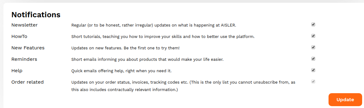

Nun will ich mich doch mal kurz einmischen ;)
Wie von K J schon erwähnt lassen sich die Mails alle abschalten.
Allerdings versuchen wir in den Mails immer nützliche Informationen
unterzubringen, z.B. die Bitte doch die Zeichnungen vor dem bestellen
mit dem Board Inspector zu prüfen. So lässt sich eine fehlerhafte
Fertigung schon vor der Bestellung abfangen.

von K. J. (Gast)
Was mir bei vielen PCB-Herstellen auffällt ist das dicker Text oft ein
Problem ist, hab mir angewöhnt in Eagle 15% zu benutzen, dann sieht es
meist Ordentlicher aus.
PCB ist von Aisler gefertigt.
p.s. Meine Cam hat etwas Prob. mit der Tiefenschärfe aber man erkennt es
Für einen Nicht-Eagle-Nutzer: was genau bedeutet diese Angabe
eigentlich? Verhältnis von Strichstärke zu Texthöhe (welche? der
Großbuchstaben?)?
von K. J. (Gast)
Gibt in Eagle nur eine %-Zahl beim Text, das ist die Strich breite im
Verhältnis zur Texthöhe denke das sie die Großbuchstaben nehmen, hab ich
mich aber noch nie genauer mit beschäftigt ist ehr nen Erfahrungswert
hatte damals auch immer die Standardvorgaben genommen das sah nie gut
aus so klappt das bei mir bis jetzt bei Aisler, ALLPCB und Oshpark am
besten.
Komplet bei dem PCB oben: Size = 0.04 inch, Ratio = 15%, Front = Vector
Also vermutlich 1 mm Höhe, 0,15 mm Strichstärke.
von K. J. (Gast)
Kommt hin grob gemessen, das kann man sicher noch etwas Optimieren, mir
war nur irgendwann aufgefallen das bei Dickeren Text die Farbe verläuft,
ich hatte dann mir mal bei Oshpark ne Testreihe mit auf eine Platine
gedruckt, da waren die Werte so gut die hab ich dann beibehalten und
seit dem keine Probleme mehr.

von Soul E. (Gast)
Karl schrieb:
> (...) Aisler selbst schreibt dass sie auch Ausschuss
> ausliefern. Das sei einer der Gründe warum sie so billig seien.
Wie muss ich mir das vorstellen? X-out, also im E-Test durchgefallen,
mit Edding durchgestrichen und trotzdem beigelegt? Das wäre okay, da
kann jeder selber entscheiden was er damit macht.
In E-Test durchgefallen aber trotzdem kommentarlos ausgeliefert wäre
natürlich in der Tat ein no-go.
Früher vor ca sechs Monaten hat man einfach die Platinen bekommen und
ich glaube die wurden damals nicht getestet und markiert. Heute beginnt
man eine Mail mit Anzahl von Fehlern, aber man weiß nicht welche
Platinen und wo das Problem liegt. Zumindest konnte ich nichts
entdecken.
Jain. Wenn ich mich Recht erinnere ist das absichtlich so. Es wurde
gefertigt und geliefert. Ungeprüft. Die eine Defekte Platine war von
damals.
 Heute wird anscheinend geprüft aber ich konnte nicht herausfinden was
konkret nicht ging. Markiert war nichts.
Von aisler.net
>Please also note that these rules are the bare minimum that we support. If you
can leave some safety margins in your design, the PCBs will be more likely to work
the way you intended them to.
Da könnte man natürlich auf den Gedanken kommen, dass auch der Ausschuss
geliefert wird. Branchenüblich ist es nicht.

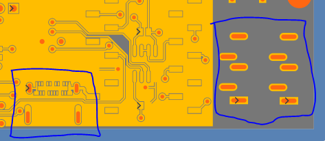

> So ein Design ist
> spezifikationsgemäß, lässt sich aber trotzdem schlecht fertigen weil die
> Ätzmittelkonzentration in diesem Bereich zu hoch sein kann. Ich vermute
> Felix hat solche speziellen Probleme gemeint.
Maxe schrieb:
> Ist das nicht ein typisches Design von impedanzkontrollierten Leitungen?
Nein, die sind üblicherweise viel breiter.
von Soul E. (Gast)
> Die Leiterbahnen muessen schmal sein um auf die gewuenschte Impedanz zu
> kommen, links und rechts sind ausreichende Abstaende noetig und die
> Leiterbahndicke spielt auch noch mit rein.
Da liegen die Abstände aber immer noch im Millimeter-Bereich.
Ein Beispiel für das oben genannte Szenario wäre z.B. der Hochvolt-Teil
eines CCFL-Inverters. Da hast Du eine dünne Leitung, die komplett
freigestellt ist, und auf der anderen Hälfte der Platte ist
Masseflutung. Hier muss man die Platten im Nutzen gegensinnig
verschachteln.
Das waste area im Nutzenrand füllt man ja üblicherweise auch mit einem
Gittermuster (crosshatch), um für eine gleichmäßige Kupferbelegung im
production panel zu sorgen.
Im Anhang ist noch ein Beispiel aus einer Bastlerzeitschrift. Im oberen
Teil ist ebenfalls eine dünne Leiterbahn auf großer Freistellung zu
sehen. Allerdings muss man da nicht an die minimale Strukturgröße gehen.
Die Villard-Kaskade hat ohnehin ordentlich Kapazität, da dürfen die
Bahnen auch etwas breiter sein.
von Christoph A. (shadowrunner93)
Ich habe leider nicht so Gutes zu berichten, obwohl ich schon öfters bei
Aisler bestellt habe und eigentlich immer sehr zufrieden war.
Rein subjektiv hat sich die Qualität in Punkto Kundenbetreuung und
Herstellung sehr verschlechtert.
Da ich seit 3 Tagen keine Antwort vom Support erhalten habe (via
Kontaktformular), fühle ich mich gedrungen hier meinen unbrauchbaren
Prototypen zu posten.
Falls der Fehler bei mir liegen sollte bitte ich um Entschuldigung, da
ich  mit der PCB-Herstellung an sich nicht sehr bewandert bin. Ich bin
mir jedoch ziemlich sicher dass die Platine verschoben in den Fräser
eingespannt wurde.
Laut Online-Preview sind die betroffenen Fräsungen richtig
eingezeichnet, in allen 3 (!) Prototypen jedoch sind sie nicht auf dem
Solder-Pad.
von MaWin (Gast)
Christoph A. schrieb:
> Laut Online-Preview sind die betroffenen Fräsungen richtig eingezeichnet
Damit sind deine übersendeten Dazen kotrekt und es ist deren Fehler.
Nicht schlimm, wird halt nochmal produziert.
Dass es aber offenbar regelmässig dazu kommt, dass Kundenanfragen oder
-reklamationen ignoriert werden, ist schlimm. Schlechtes Management,
kein Qualitätsbewusstsein, fire & forget Mentalität. Die brauchen
offenkundig eine ganz andere Kommunikationsmentalität.

Da stimme ich dir zu. Dass mal ein Fehler passiert sehe ich vollkommen
ein, die restliche Platine ist sehr sauber gefertigt. Dann aber als
(zurecht) reklamierender Kunde ignoriert zu werden, stoßt mir dann doch
sauer auf.
> sauer auf.
Nun ist eine Rückmeldung von Felix gekommen und meine Prototypen werden
neu gefertig, danke @ Aisler.

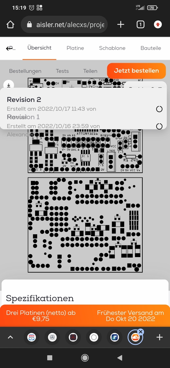

Hallo, ich habe eine Frage zu TARGET 3001! Müssen die Löcher am Raster
ausgerichtet sein, wenn ja was ist das übliche Raster (für
Druckfertigung/Prototyp Hobbybereich 2-lagig)? Sind Durchkontaktierungen
unter SMD Pads erlaubt oder gibt das Probleme bei der automatischen
Bestückung?
von MiWi (Gast)
> Bestückung?
Bist Du Farbenblind oder sonst irgendwie nicht in der Lage Text
verstehend zu lesen? Erstens geht Deine Frage um Target und zweitens
steht da ausdrücklich in rot
Hinweis: der ursprüngliche Beitrag ist mehr als 6 Monate alt.
also - fang was neues an.
von Alexander (alecxs)
So kann man jeden Thread verhunzen. Wenn du nichts sinnvolles
beizutragen hast dann spar Dir so ein sinnloses Post. Wer hier nicht
lesen kann ist wohl klar. Erstens bezieht sich meine Frage auf Aisler,
zweitens habe ich den ganzen Thread gelesen und da ist u.a. die Rede von
Versatz bei Bohrungen, auf welchen sich meine Frage bezieht.
Und nein, aus den Design Rules geht das nicht eindeutig hervor.
Vielleicht kann hier ja jemand die Frage nach dem Grid für Bohrlöcher
beantworten?
> beantworten?
Es gibt keine Grids in der Fertigung.
Um den potenziellen Versatz bei Bohrungen auszugleichen, gibt es die
Anforderung an den minimalen Restring.
Vias unter SMD-Pads sind sehr umstritten, weil darin potenziell das Lot
wegläuft. Würde ich generell vermeiden.
1) Gut dann sollte das Raster im TARGET ja kein Problem darstellen. Ich
glaub das kleinste RM war 0.3175 mm.
2) Schade dann muss ich die Platine noch mal neu und größer machen. Habe
es schon geahnt (hatte gehofft der Bestückungsautomat kriegt das schon
irgendwie hin).
Alexander schrieb:
> Habe es schon geahnt (hatte gehofft der Bestückungsautomat kriegt das
> schon irgendwie hin).
Dem Automaten ist das egal. Ist halt nur die Frage, ob die Bauteile
hinterher auch stabil halten.
Aisler gestattet 100 µm schmale Bahnen und 0,3 mm kleinste Via-Bohrung.
Schaffst du das damit nicht, noch etwas Platz zu räumen?
Halten tut das, die SMD Pads sind ja riesig. Im Moment ist quasi alles
Standardeinstellung, aber die Abstände zu anderen Pads sind teilweise
unter 0.3 mm da nützen dünne Bahnen auch nix. Bin bei 9+ € für drei
Stück. Mit "uCnet" Rabattcode zahl ich nur den Versand :)
Stückliste kann ich zwar auswählen aber es wird überall 0 € angezeigt.
Hä? Anscheinend ist ein Kundenkonto auf aisler nicht sicher!? Ich habe
gestern ein Projekt in einem neuen Ordner gespeichert. Heute hat jemand
eine komplett andere Platine da drüber gelegt!
