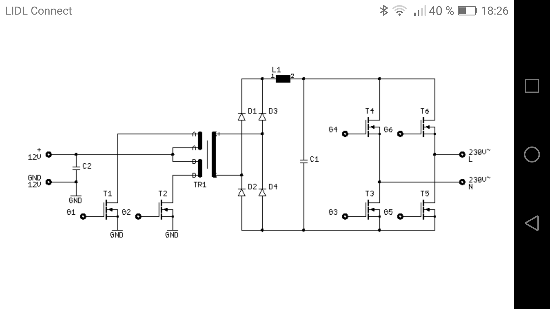

von Thomas D. (monette999)
Danke für eure Hilfe,
Ich habe ein Schaltbild gefunden. Hat Votronic oder Büttner sowas
gebaut.
Gruß TD
Achso - das ist die heute übliche Technik, kein Eisenschwein. Nahezu
alle Wechselrichter erzeugen heute per Schaltwandler die 325V und dann
mit 2 Halbbrücken die Wechselspannung. Anbei noch ein Plan. Der ist zwar
für einen 115V~ Wandler, aber das gleiche Prinzip.

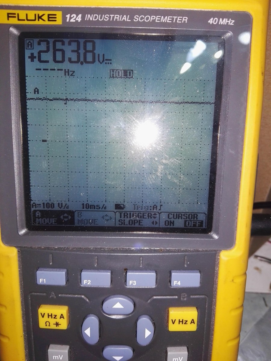

Bei meinem Votronic Inverter ist beim zuschalten  Netzvorrang Schaltung
der Mosfet  zerstört  worden. Nun nutzt  Votronic  eine gemeinsame 230v
Schuko Steckdose für Inverter Ausgang und Landstrom.
Beim messen habe ich gesehen das der INV. 230V Ausgang ohne Entkopplung
zum Landstrom  verbunden ist. Nur die Umschaltzeit des Wechselrelais
trennt  die beiden Systeme.
Nun wollte ich hinter den Mosfets an dem positiven Rechteck eine 10A in
Reihe zur Steckdose schalten und das selbe für den negativen Rechteck.
Ich das eine Option um die Enstufe vor Landstrom einkopplungen zu
schützen.
Danke TD

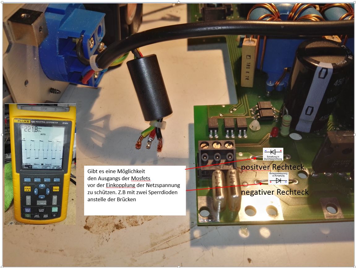

Ich schiebe mal ein Bild nach.
Vielleicht wir dann es klar was ich möchte
TB
Gegenfrage: Wenn es so einfach wäre wie Du schreibst, wieso denkst Du,
hat es der Hersteller dann nicht bereits so erledigt?
So klappt das nicht. Du erzeugst durch die beiden Dioden nun Gleich-
statt Wechselspannung, denn beiden Halbbrücken der Inverterendstufe
erzeugen positive und negative Halbwellen.
Du benötigst (und so wird das in allen brauchbaren Bootsinstallationen
gemacht) einen Schütz wie oben beschrieben. Dabei wird in Kauf genommen,
das es einen kurzzeitigen Ausfall und einen Phasensprung auf der
internen Installation gibt.

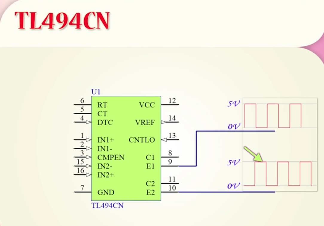

Es gibt kleine USV-Anlagen bei denen ist genau so ein Wechselrichter
enthalten, der Umschalter und die sind manchmal sogar synchronisiert.
Gibt es für unter 100 Euronen und sogar Modelle, da sieht das aus wie
eine etwas dickere Steckdosenleiste.

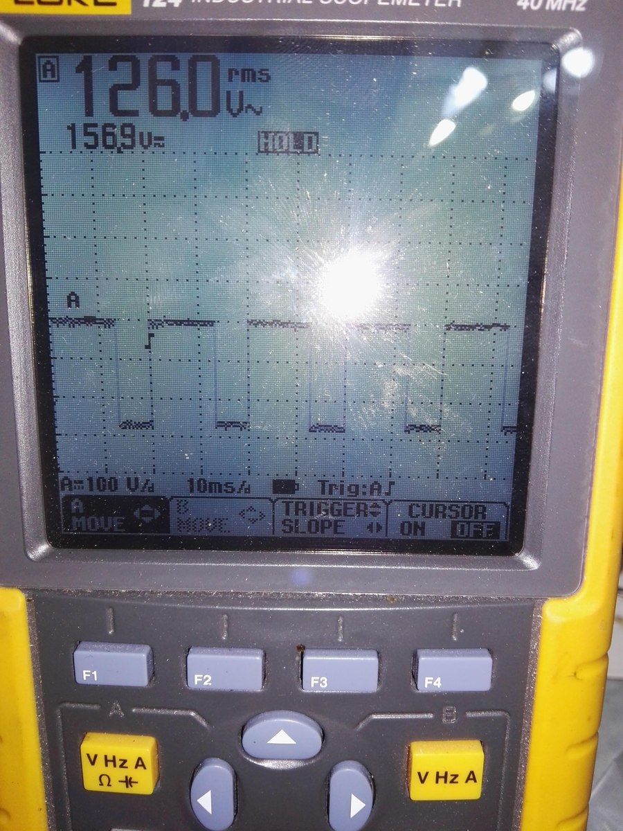

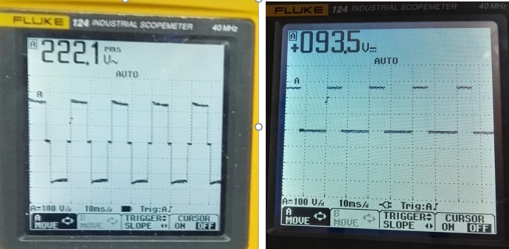

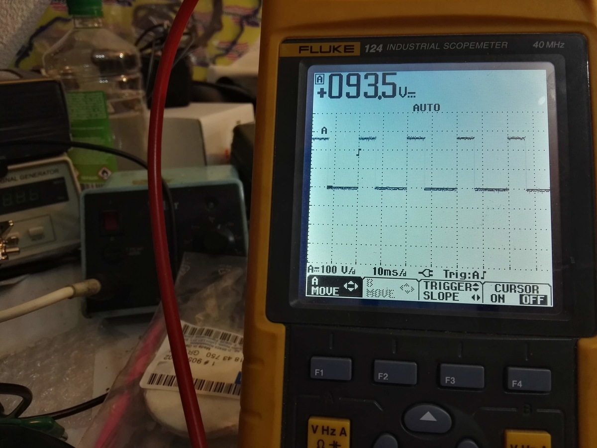

Nach meiner Kenntnis habe ich an den Brücken einen positive
Reckteckspannung und neative Rechteckspannung.Beides zusammen ergeben
den modified Sinus.
siehe Fluke auf dem Bild
Wenn ich nun die Diode in Stromrichtung schalte dann habe ich doch
nichts
anderes als eine Einweggleichrichtung die anstatt der Sinus nun den
positven Anteil der Rechteck Spannung durchläßt. einen negativen Teil
habe ich nicht.
Der ist auf der anderen Brücke.
Bei der negativen Rechteck Spannung futz das leider nicht.
War wohl schlecht von mir beschrieben.
Was ist eine USV ???
Danke
TD

Ben B. schrieb:
> Ey nee, immer diese Lernresistenzen. Das nervt.
Tja, es nun mal nicht in jeden Kopf reinzukriegen, das eine
Wechselspannung, die man durch eine Diode schickt, zur Gleichspannung
wird. Man sollte denken, das es sich um Grundlagen handelt, aber wie du
siehst, macht man sich dann eine eigene Physik.

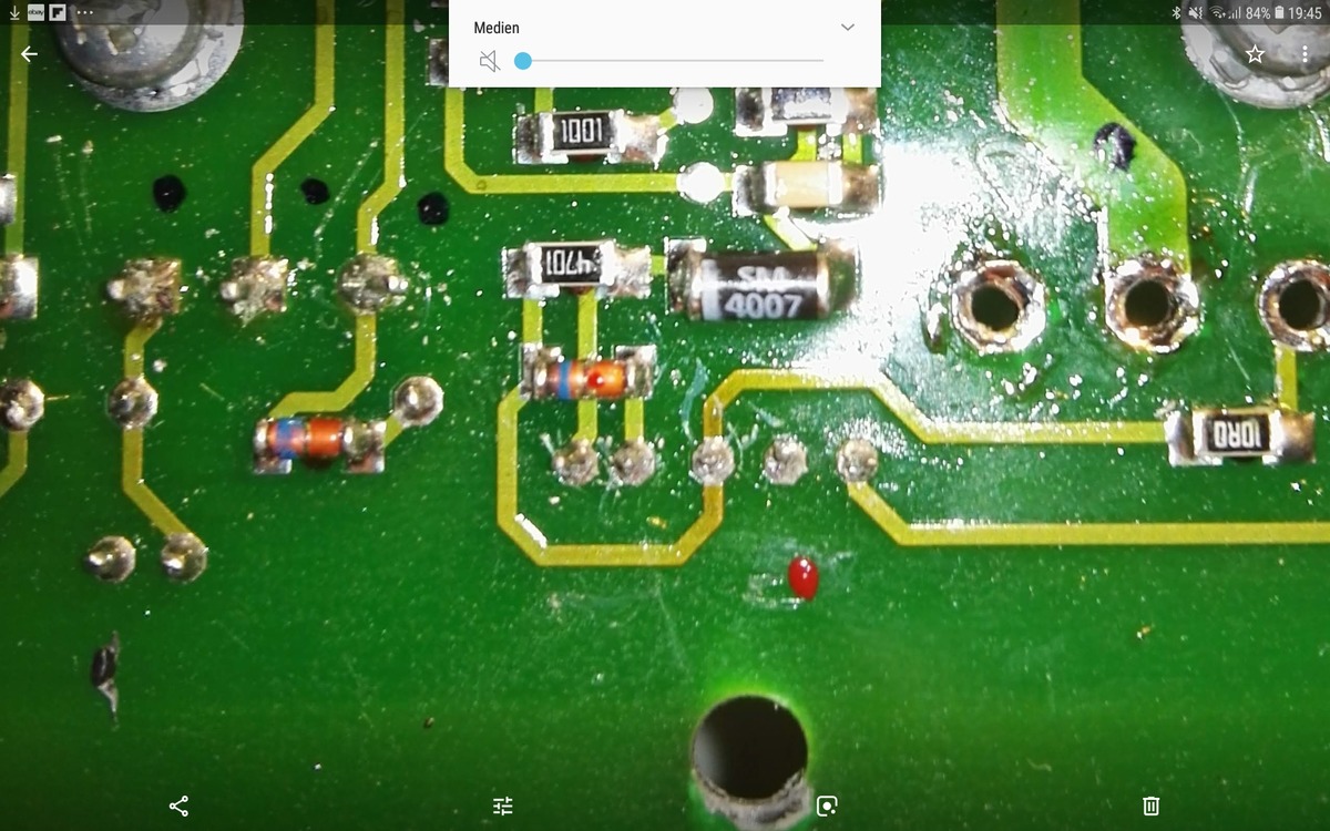

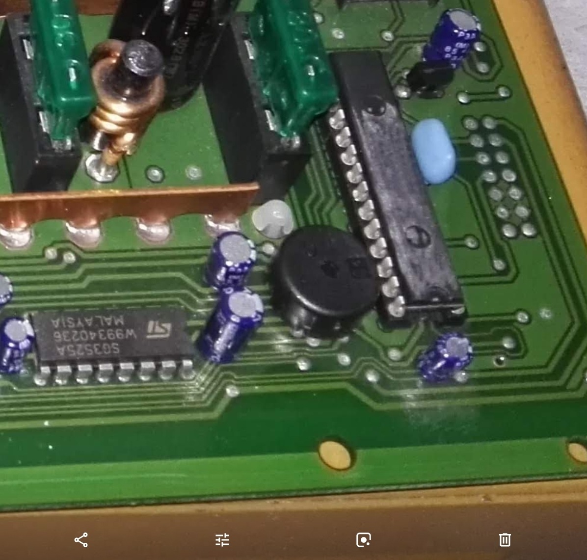

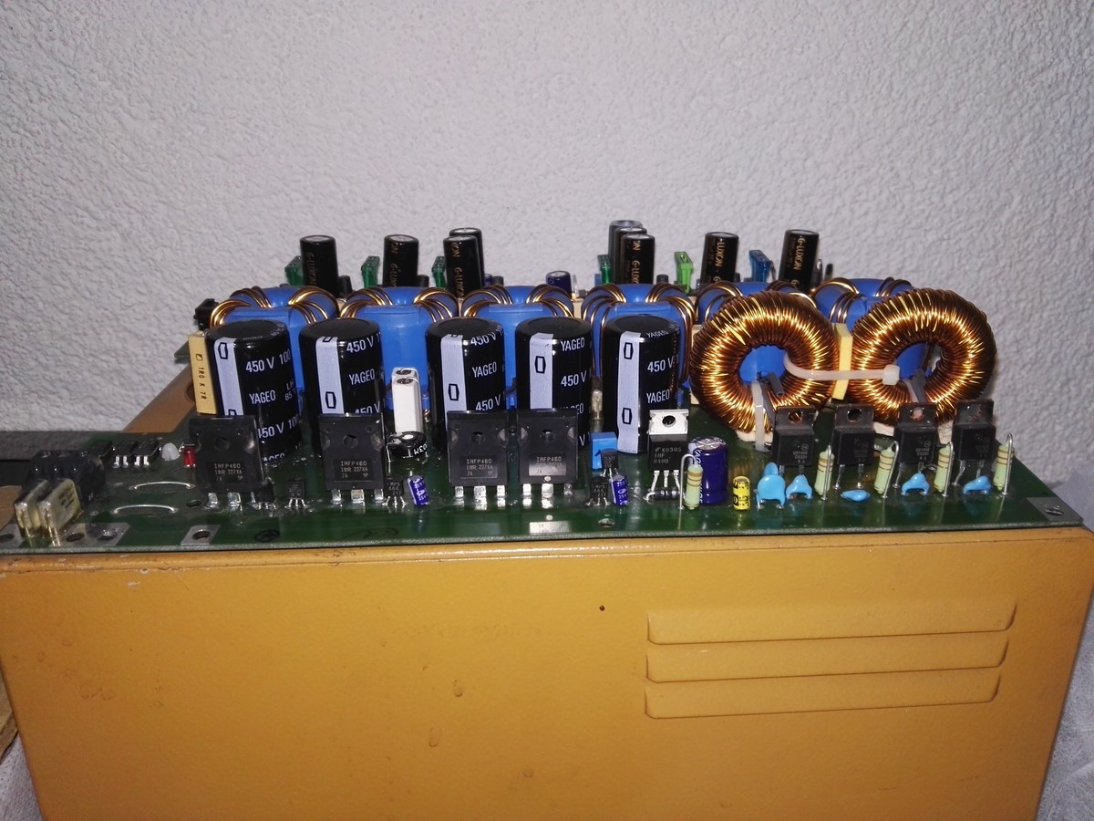

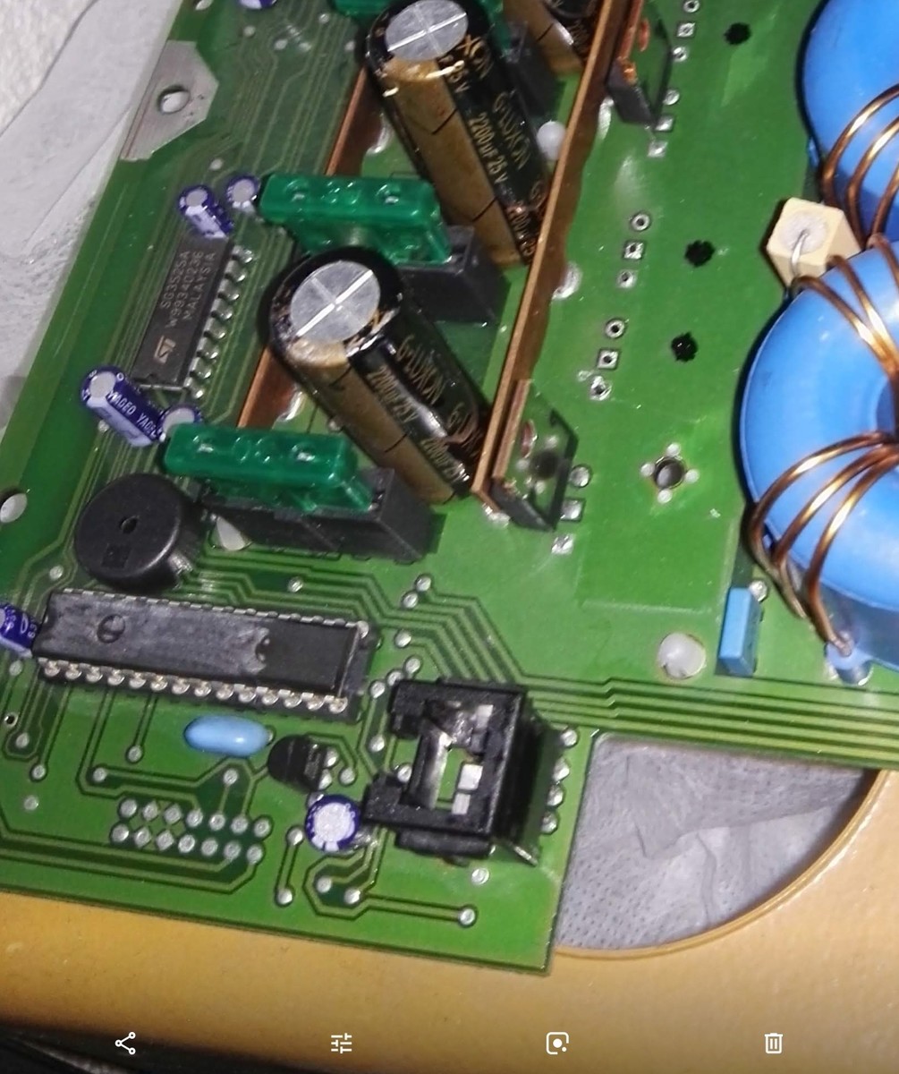

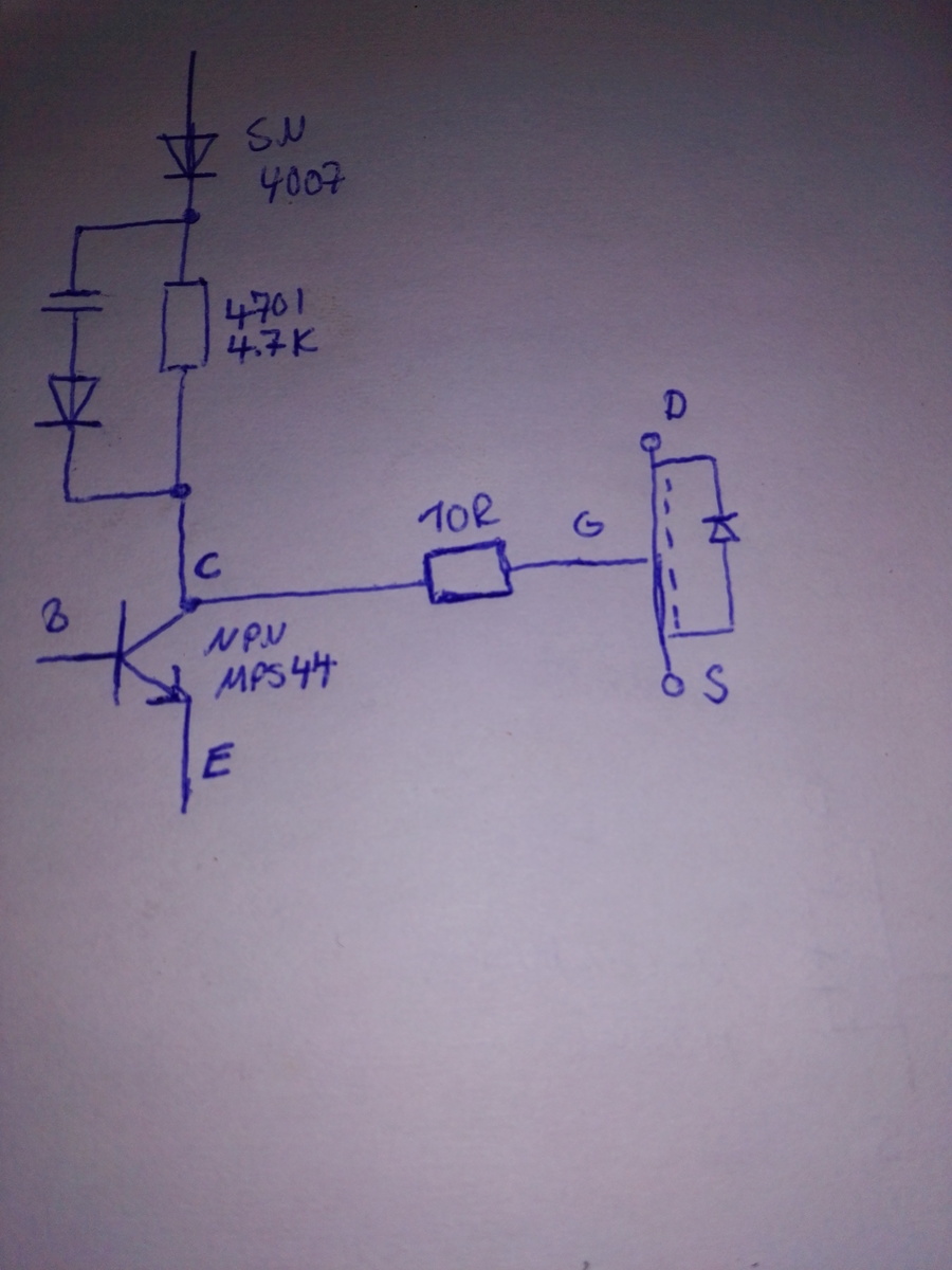

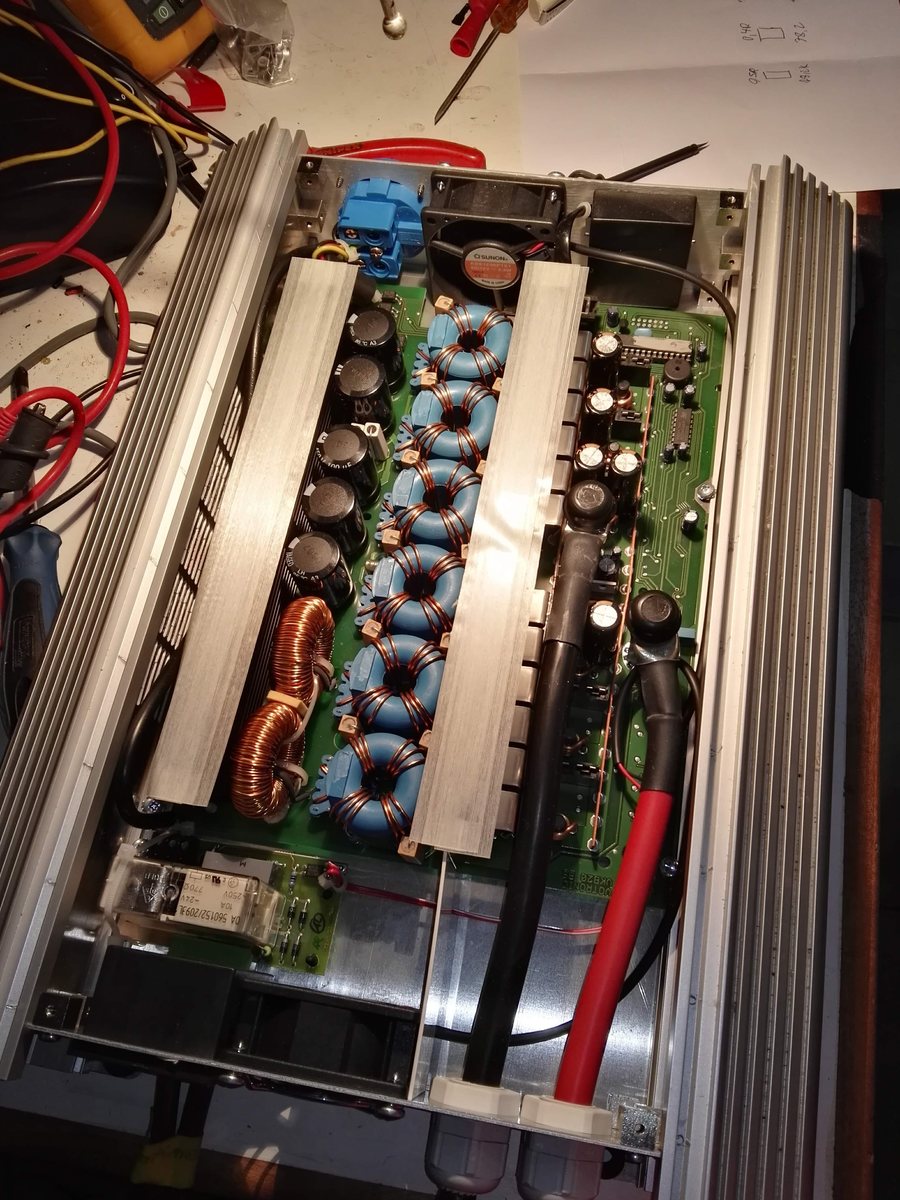

Hallo Forum
Ich hatte diesen Inverter verliehen und kaputt zurück bekommen
Hier das Teil was mir Kummer macht. Die H Brücke wird nur in einer
Tabelle durchgeschaltet.

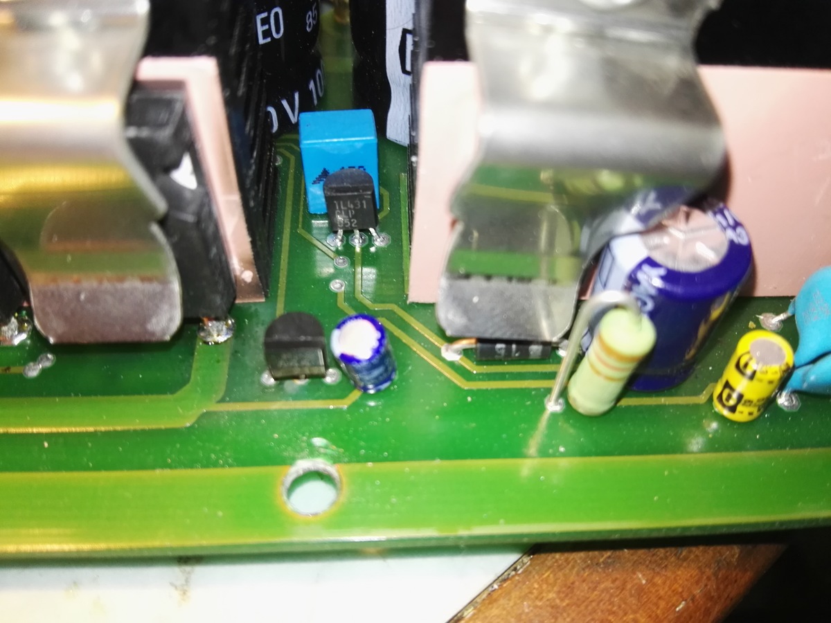

Nun habe ich kein Schaltbild und Büttner versendet  diesen auch nicht.
Jetzt hat die gezeigte Diode mit dem roten Punkt Durchgang in
Sperrrichtung.
Was ist das für eine Diode. Zehner oder Normal.
Was ist das für ein Bauteil. 1N4148 ..??
Zur Messung der Bauteile. Die Elemente zur H Brücken Taktung
kann ich gegen Masse messen und in der Brücke zwischen den Bauteilen
Es wurde die NVS falsch angeschlossen.
Jetzt sind die Mosfet Treiber durch und diese Diode wie im Bild zu sehen
auch.
Es ist ein SG3525 verbaut. Triggert dieses IC die Brücke? Als Treiber
für die Mosfets 4x IRF460
Diese werden angesteuert von zwei BC327-40 und MPSA44.
Danke und Frohe Weihnachten wünschen ich jetzt aucheuch.
Nicht-volatile Scheiße?
Der SG2535 treibt wahrscheinlich irgendwelche FETs. Dafür ist der
gebaut. Aber wie und welche kann ich Dir anhand Deiner Informationen
nicht sagen... das kann niemand wissen.

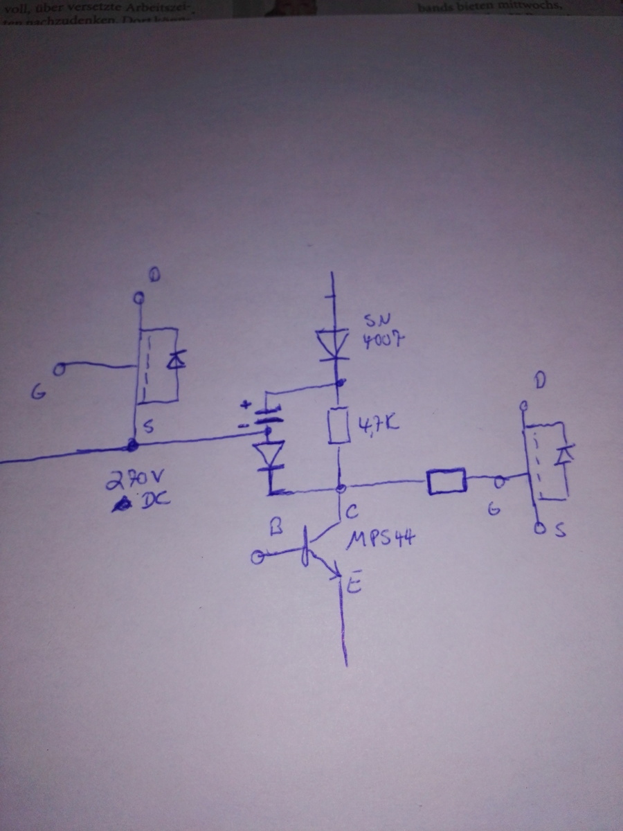

Wenn Du keine Ahnung hast wie das Ding funktioniert, dann zeichne Dir
den Schaltplan ab. Wenn Du jetzt auch schon die Treiberstufen zerstört
hast, ist das Ding balt ein Totalschaden. Das Stück Schaltplan, was Du
da gezeichnet hast, kann so auch nicht stimmen, denn eine Diode in Reihe
mit einem Kondensator macht so keinen Sinn. Sowas müsste Dir auffallen
wenn Du etwas Grundverständnis von der Funktion der Bauteile hast.
Schade drum, schade um die verbauten Teile. Falls Du das Ding irgendwann
wegschmeißt, melde Dich bitte vorher nochmal bei mir. Mal sehen ob ich
dann noch was retten kann, ansonsten wären zumindest die Trafos sehr
interessant.

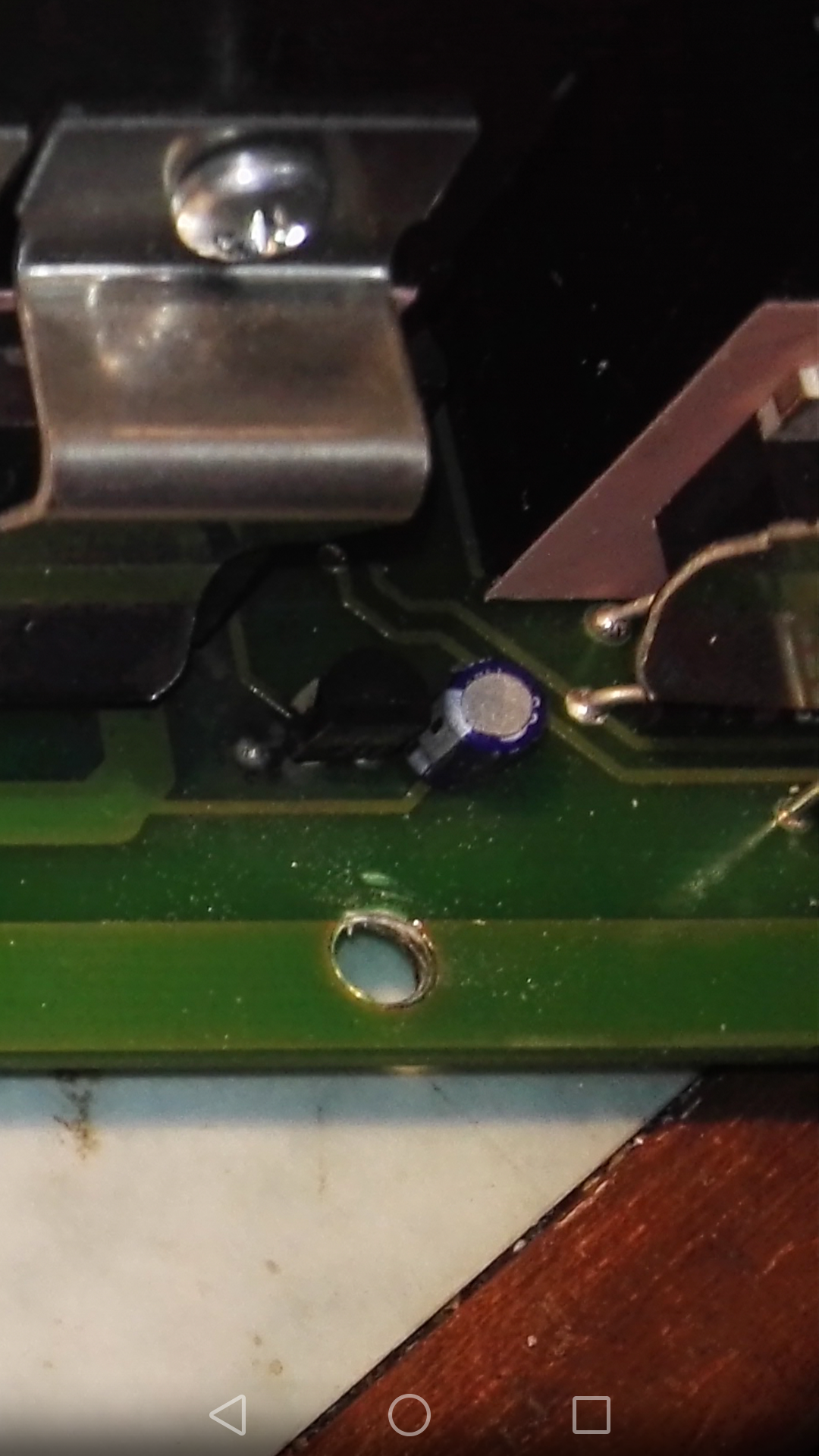

Ben was soll das denn, hast nichts anderes im Leben zu tun als
beleidigen.
Wie du siehst hängt auf der gegenüberliegenden Seite sitzt ein Elko
verbunden mit Mosfet Source.
Frohe Weihnachten und ändere was in deinem Leben Glücklich bist du
sicher nicht.

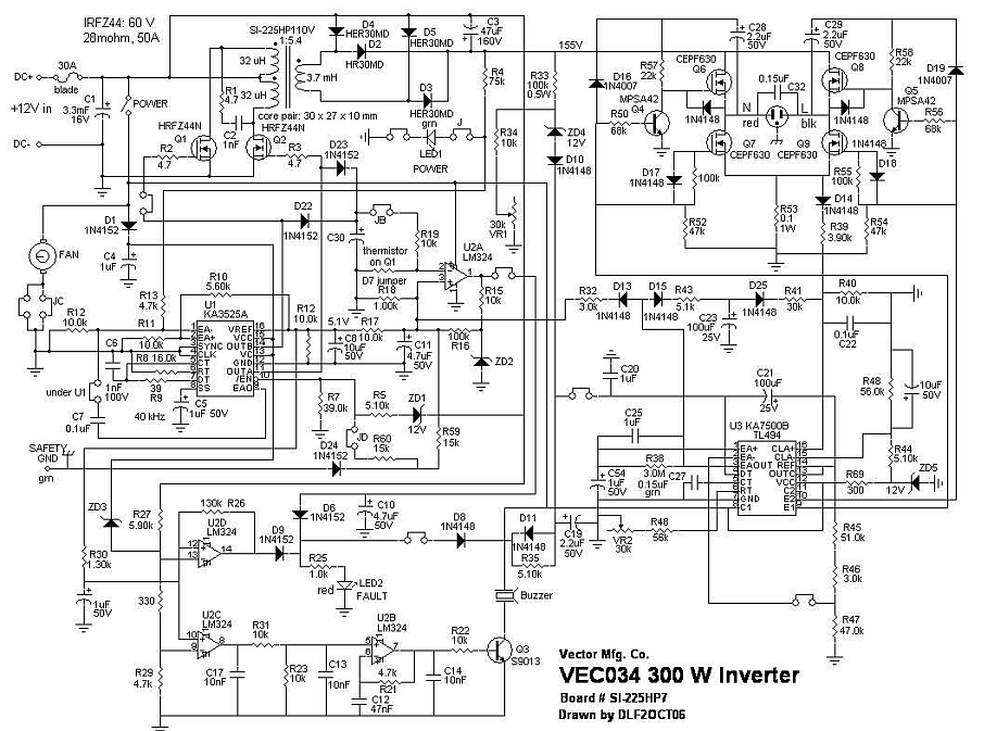

Das Prinzip der Ladungspumpe auf der Highside der Ausgangsstufe kannst
du dir oben bei dem von mir geposteten Schaltplan anschauen oder auch
bei dem, den ich jetzt reingestellt habe. Dieser entspricht vermutlich
deinem recht genau - der KA7500 ist praktisch das gleiche wie der
SG3525.
Du siehst, das die Ladungspumpe aus einer HV Diode (4007) und einer
normalen 1N4148 besteht, ist also recht simpel.
Auch hier wieder - das ist ein 115V Modell mit 60Hz, was aber fürs
Prinzip völlig egal ist. Wir Europäer verbauen statt der IRF630/640 dann
den IRF840.
Noch ein Beschaffungstip: Die MPSA (oder andere HV Transistoren) sind
paarweise in jeder Energiesparlampe zu finden und bestens als Ersatz
geeignet.

Warum wird Mosfet Q7 und Q9 über 100k direkt vom TL494 angesteuert und
Q6 und Q8 über einen MPSA42. Ich schalte Q6 aus und gleichzeitig Q7 an?
Q6 wird auf Masse gezogen und Q7 steuert durch. Ah jetzt dämmerte. Und
Phasenverschoben die andere Seite der H Brücke.
Bin ich auf dem richtigen Pfad?
M
DANKESCHÖN
Ja. Logischerweise werden die beiden MOSFets der Halbbrücke immer
abwechselnd durchgeschaltet (sonst gäbe es ja einen satten Schluss der
155V), das Signal für die Highside wird durch den MPSA invertiert und
gleichzeitig levelgeshiftet. Sperrt der MPSA, wird die Highside durch
die Ladung im 2,2µF Elko durchgeschaltet. Die 1N4148 sorgt für das
Sourcespannungslevel und die 1N4007 stapelt darauf nochmal etwa 12V.
Wie hoch ist den die PWM Spannungs Level die am TL494 am Pin 9 und 10
Anliegen.
Ist das die Eingangsspannung vom TL494.?
Wenn Sie dann an D16 anliegen nur noch die eine Halbwelle. Mit der wird
dann C28 geladen?
Die Frequenz sind 50Hz. Die 1N4148 steuert das Gate an mit der
gespeicherten Energie von C28.
Diese entlädt sich aber schlagartig wenn  der MPSA42 durchschaltet.
Habe ich das soweit richtig verstanden?
Das heisst ich sollte mal an meiner Brücke schauen ob mein TL494 oder
ähnlich funktioniert.
Bei mir hat die Firma Büttner die Kennzeichnung von den Bauteilen
gefräst.
Siehe Bild
von Dieter (Gast)
> gefräst.
Das ist wirklich ein schlechtes Benehmen eines Herstellers so eine
Reparatur zu behindern. Die Kopierer von Know How hält sowas so gut wie
gar nicht ab.
Der Baustein ist gesockelt. Anscheindend ist dem Hersteller bekannt,
dass dieser öfters mit geschossen wird bei einem Defekt.
Sieht nach einem MC aus.
Etwa. Schau dir das Datenblatt an. Die Ausgangstransistoren des 494 sind
an Kollektor und Emitter herausgeführt, so das sie entweder als
Emitterfolger oder in Emitterschaltung benutzt werden können.
> der KA7500 ist praktisch das gleiche wie der SG3525.
Bullshit. Der KA7500 ist identisch mit dem TL494 und der ist komplett
anders aufgebaut aus ein SG3525, auch wenn beide ICs die gleiche
Steuerfunktion haben.
Ach und nochmal Edit: Der IC mit der abgeschliffenen Bezeichung ist ein
Mikrocontroller, rechts daneben sitzt der Schwinger für den Takt. Könnte
ein ATMega8 oder vergleichbares sein. Wenn Du diesen IC neu da
reinsetzt, passiert genau gar nichts, weil Dir dann immer noch das
Programm fehlt, das dieser Controller zum Arbeiten braucht.

Hi wieso kommt man immer auf den Wert von 325V. Bei mir liegt an der
Vollbrücke 265V DC an. Also 530Vpp.
von hinz (Gast)
Also 20% zu wenig.

Thomas D. schrieb:
> Könnte aber
> auch einen
> Schluss hinter den Bauteilen haben. Schließlich fehlt ja eine Halbwelle.
Allerdings - dann wird mindestens einer der Transistoren der
Ausgangsbrücke einen Schluss haben. Das wäre auch ein typischer Fehler
bei Überlastung des Ausgangs.
An der Elkobatterie oben links am linken Kühlkörper sollten m.E. die
325V stehen, allerdings habe ich noch nicht so den Überblick über die
einzelnen Komponenten. Dieser WR jedenfalls erzeugt die 325V anscheinend
mit den Ringkerntrafos, wenn mir auch im Moment noch nicht klar ist, wie
das hier funktioniert.
Ich halte die beiden Drosseln links unten für das Ausgangsfilter.

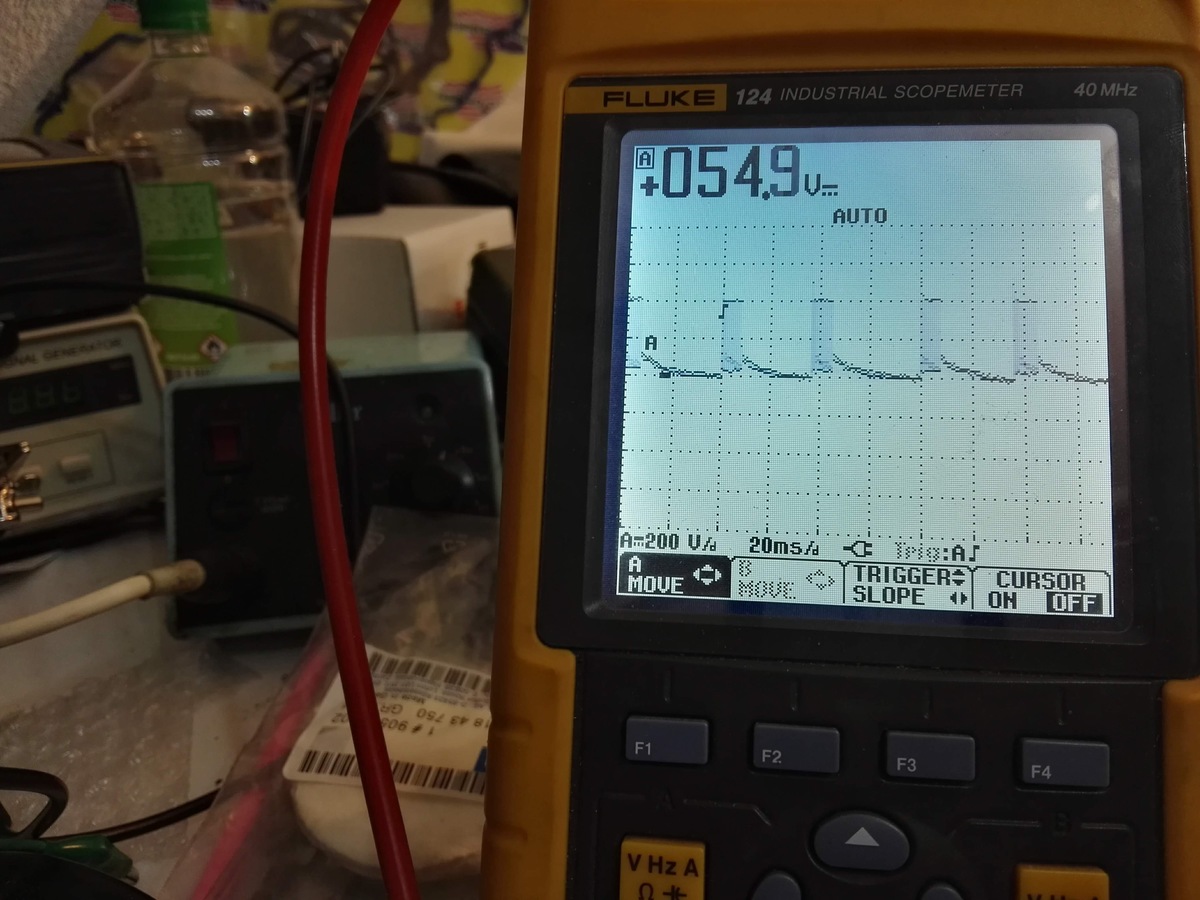

Hallo Ich denke mein Spannungslevel für den Modifizierten Sinus ist
okay. Im Bilder der Vergleich als der Inverter noch  okay war.
Bei mir sind die fünf Übertrager auf der Sekundär Seite in Reihe
geschaltet und dort gehen Sie auf einen Brückengleichrichter. Das zweite
Bild ist gemessen nach der Diode in der Brücke.
Ich bin der Meinung die 265V sind okay. Dann wird über die H Brücke  die
WechselrechteckSpannung erzeugt.
Nach euren Ausführungen  wird die erste H Brücke mit dem SG3525 erzeugt.
Die Übertrager auf der Primären Seite liegen alle Paraelle.
Ich melde mich noch wenn ich verstehe was der MC da soll.
> Dieser WR jedenfalls erzeugt die 325V anscheinend mit den
> wie das hier funktioniert.
Womit auch sonst, wenn nicht mit den Ringkerntrafos.
Ich vermute mal, es sind jeweils drei Trafos sekundär in Reihe
geschaltet und arbeiten zusammen auf je eine der beiden Drosseln unten
links im Bild. Damit werden dann die dicken Elkos auf die 325Vss
aufgeladen.
Nicht-Sinus-Wechselrichter benötigen keinen Ausgangsfilter, das macht
sie bei den Herstellern so beliebt. Obwohl die Erzeugung einer echten
sinusförmigen Ausgangsspannung heute kein Problem mehr ist. Inzwischen
gibt es ICs, die das ohne großen Aufwand übernehmen, vor 20..30 Jahren
war's noch eine echte Kunst.
von hinz (Gast)
> okay.
Nein. Pegel zu niedrig, Pause zu kurz.

"Modified Sine" ist eben gar kein Sinus, sondern einfach nur ein
AC-Rechteck mit (in Elektroniker-Sprache) ca. 25% Duty Cycle (also
1/4 der Gesamtperiode), und gleicher Spitzenspannung wie bei Sinus.
(Daß es sich um ein NF-Rechteck handelt, ist auch der Grund, wieso
die DC-Spannung (Zwischenkreis) enger toleriert ist - ein WR mit
"echtem" Sinus, also dahingehend gefilterter PWM, hätte zumindest
nach oben hin viel breitere Toleranz.)
Der Effektivwert ist tatsächlich derselbe, weil ja "zum Ausgleich"
Pausen zw. die Einschaltzeiten gesetzt werden - gleicher Länge wie
diese selbst. Somit ist die Leistung an ohmschen Verbrauchern zum
Sinus identisch. Hier wird es weiter ausgeführt:
http://www.joretronik.de/Web_NT_Buch/Kap13_5/Kapitel13_5.html#13.4
(Kannst das bis zum 1. Bild auch überspringen - aber lies es ruhig.)
Vielen Dank für die Bewertung des Schadens. Ich hoffe das jemand so
einen Büttner oder Votronik Schaltplan hat. So ein Inverter hat bestimmt
kein Wert mehr.
Daher lohnt eine Reparatur nicht. Aber wenn ich mich da reinfuchse finde
ich den Fehler. DANKESCHÖN
Thomas D. schrieb:
> Ich sehe das eher als Lernprojekt.
Dann ist ja gut. Mache dich nur dich davon abhängig, diesen Inverter
wieder zum Laufen zu bringen. Du solltest dann mal die
Ausgangstransistoren und deren Ansteuerung prüfen. Wichtig ist erstmal,
ob die Dinger an Gate/Basis noch Signale vom Halbbrückentreiber erhalten
und ob einer der Transistoren durchgeschlagen ist (von C nach E, bzw.
von D nach S), also einen Kurzschluss hat. Die Erzeugung der
Zwischenkreisspannung scheint ja noch zu gehen.
