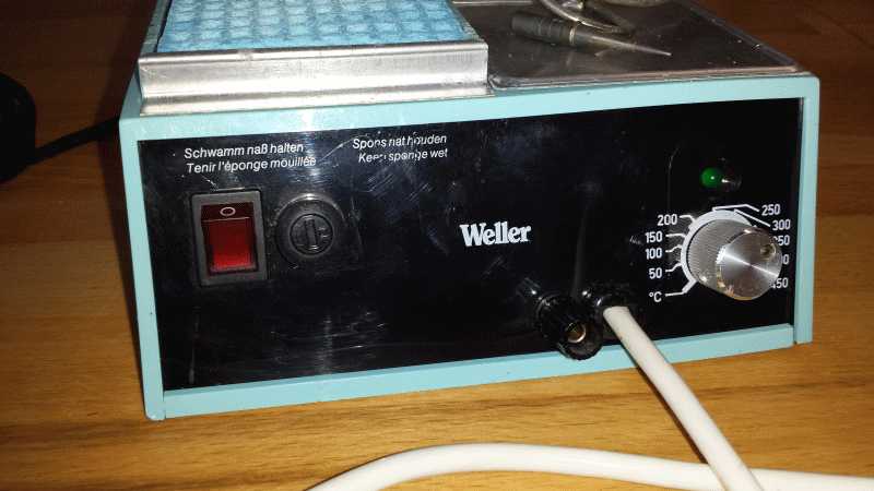

von Manfred (Gast)
michael_ schrieb:
> Ach, und der Urvater dieses Konzeptes gibt es scheinbar auch noch.
Wenn schon Urvater, dann Weller:
https://www.mikrocontroller.net/attachment/209435/wecp-temtronik002.jpg
(Beitrag "[V] Weller Lötstation WECP Temtronik")
Etwas weniger alt im Anhang.
