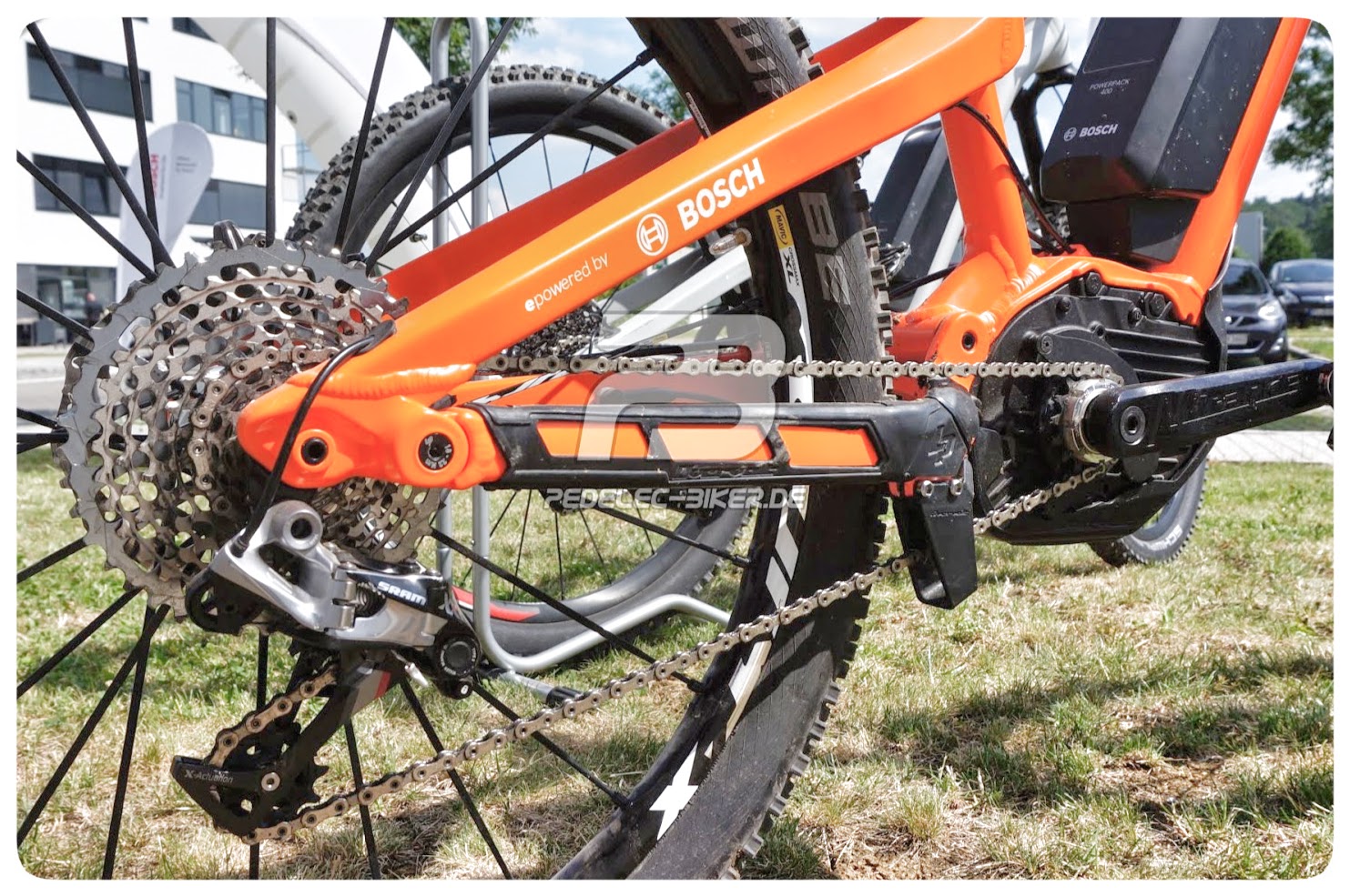

von E-Biker (Gast)
Walter S. schrieb:
> Martin S. schrieb:
>> Das Drehmoment ist immer auf den Antrieb bezogen.
> ausser bei den Angaben für Pedelecs denn da geht es um das Moment am
> vorderen Kettenrad.
Was auch nicht hinhauen kann, denn die Pedelecs haben vorne kein
einheitliches Kettenrad. Ganz extrem beim Bosch CX, der vorne nur ein
15er Ritzel hat:
https://1.bp.blogspot.com/-O9FoSAr1K5c/VYNnVlCRuLI/AAAAAAADEiY/XggtVDq7bW8/s1600/DSC04648.JPG
Martin S. schrieb:
> Was gibt's da nicht zum verstehen?
Eine ganze Menge !
> 15er Ritzel hat:
das haut hin weil Bosch da auf eine 1:1 Übersetzung zwischen Kurbel und
Kettenrad umrechnet:
https://www.bosch-ebike.com/de/produkte/drive-unit/
ein Drehmoment ändert sich übrigens nicht wenn ich ein größeres
Kettenrad verwende

von F1 (Gast)
https://www.bosch-ebike.com/de/produkte/drive-unit/ schrieb im Beitrag
#5661120:
> "Die neuen Bosch-Antriebe 2014 haben nun an der Kurbel ein
> Übersetzungsverhältnis von 1 zu 2,5. Im Klartext: Bei einer
> Kurbelumdrehung am Bosch-Antrieb dreht das montierte Kettenblatt 2,5
> Umdrehungen. Das klingt nach ein paar Zahlen, fast wie eine Kleinigkeit,
> hat aber deutliche Auswirkungen auf Technik. Warum montiert Bosch beim
> Bosch-Antrieb 2014 kleinere Kettenblätter? Erster Vorteil von kleinerem
> Kettenblatt beim Bosch-Antrieb 2014: Bei den kleineren Kettenblättern
> beim Bosch-Antrieb 2014 greift jeder Zahn des Kettenblatts mit weniger
> Drehmoment / Kraft in die Kette. Das reduziert die Belastung auf die
> Kette und somit deren Verschleiß. Zweiter wesentlicher Vorteil von einem
> kleinerem Kettenblatt beim Bosch-Antrieb 2014: Bei einem kleineren
> Kettenblatt schließt die Kette stets über die Hälfte des Kettenblatts
> ein. Dadurch wird die Kette sehr kraftschlüssig geführt und neigt auch
> im Gelände bei Erschütterungen nicht dazu abzuspringen."
Was für ein gequirlter Schwachsinn. Wie sehr sich der
Umschlingungswinkel durch das kleine Kettenblatt "vergrößert" sieht man
deutlich hier:
https://www.bosch-ebike.com/fileadmin/_processed_/1/8/csm_csm_Bosch-eBike-Dealer-MY2018-36__2__aa665d70bf_92ac157265_5a2aa3afba.jpg?_=1528298694
Bei den üblichen Mittelmotoren entsprechen die Drehmomentangaben
(virtuellen) über die Tretkurbel eingebrachte Drehmomente. Das ist
deshalb als Vergleichskriterium nützlich, weil die Motoren die Aufgabe
haben, das vom Fahrer aufgebrachte Drehmoment zu verstärken. Das
bedeutet, das aufgebrachte Drehmoment ist gleichzeitig auch eine
Drehmomentanforderung, die es zu bedienen gilt.

von J. T. (chaoskind)
M. W. schrieb:
> Wie soll das denn sein? Die Kette schließt immer 180Grad ein, oder
Nein, nicht ganz. Die Umschlingung beträgt nur 180° wenn beide Zahnräder
gleich groß sind. Bei unterschiedlichen Größen muss sich die Kette beim
kleineren schon vor den 180° lösen und das große wird weiter als 180°
umschlungen. Die Kette läuft doch tangential.
> Übersetzungsve....
Wie schon gesagt wurde, beide Punkte sind genau andersherum. Das
kleinere Ritzel wird weniger umschlungen, da die Kette dann ja, um die
nun relativ größeren hinteren Zahnkränze zu treffen, auseinanderlaufen
muss.
Und bei einem Drehmoment von 1Nm kann ich in einem Abstand von 1m vom
Drehpunkt eine tangentiale Kraft von 1N abgreifen. Verkleinere ich den
Abstand (das Ritzel) auf 10cm, kann ich plötzlich eine Kraft von 10Nm
abgreifen. Die Kraft wird also größer. Dafür wird pro Umdrehung aber
weniger Kette durchgespult. Also muss ich wieder schneller drehen um
genauso schnell zu fahren. D.h. ich muss länger übersetzen. Dabei
verliere ich aber wieder das Drehmoment, welches ich durch das kleinere
Ritzel gewinne.
Ob ich am Ende nun ei  3mal so großes Kettenblatt dreimal so langsam
drehen lasse oder umgekehrt, bleibt sich am Ende gleich. Die Kette wird
mit Kraft X um Y Glieder pro Sekunde durch den Antrieb gespult. Ob die
Kraft und Geschwindigkeit aus Drehmoment X und Hebel Y gewonnen werden
oder aus Drehmoment 3X und Hebel Y/3 bleibt sich gleich.

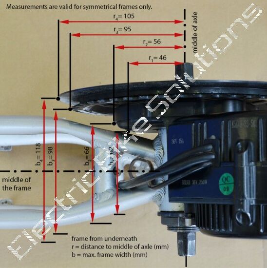

Wenn man einen Mittelmotor von den "Pionieren" möchte, dann gibt es m.W.
nur ein einziges Teil (Anlage) und das muss dann erst mal in das
vorhandene Bike (Tretlager) passen:
https://www.ebike-solutions.com/de/shop/elektrofahrrad-umbausaetze/pedelec-umbausaetze/ebs-mittelmotor-250w-pedelec-umbausatz.html
Bei den Kaufbikes sind die Bose-Antriebe wohl als einzigste noch
unverdongelt:
"Eine Besonderheit bei den Brose-Motoren ist das offene System, welches
die freie Kombination mit Akkus und Displays anderer Hersteller
erlaubt."
https://www.emotion-technologies.de/e-bike-infos/e-bike-pedelec-antriebe/brose/

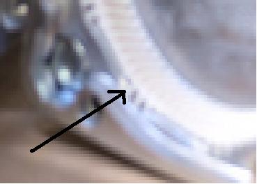

Ob der mechanische Verschleiß einiger Plaste-Zahnräder schon weit
fortgeschritten ist, sieht man beim Pedelec leider nicht gleich. Die
kaputten Teile könnte man aber verlangen.
Die verbauen dort Kunststoffzahnräder???
Hm, da ist mir mein Campagnolo-Zahnkranz aus Dur-Aluminium aber lieber.

von oszi40 (Gast)
Welches Metall des Planetengetriebes sieht weiß aus?

von Johann J. (johannjohanson)
Kannst Du auch fotografieren? Ich meine damit erkennbare Bilder?
von Rolf M. (rmagnus)
Es erinnert etwas an die UFO-Bilder oder die von Nessie.
Auf dem Bild sieht man wenig. Aber ich nehme an, dass sie Plastik
verbauen.
