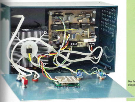

von Funkensammler (Gast)
Man nimmt ein übriggebliebenes Laptop-Netzteil und baut mit
leistungs-FET ( bspw, BUZ11A ) und elektronischen Poti (bspw MCP42010 )
was "drumherum":
https://www.heise.de/select/make/2016/5/1476711279985652
> was "drumherum":
Sieht gut aus. Hat jemand eventuell den Artikel?
Es soll nicht um einen "super duper Rohde und Schwarz Nachbau" gehen.
Es genügt mir ein Netzteil mit etwa 20-30V bzw. +- 10-15V und 0.5A - 1A
Zumeist für digitale Aufbauten aber auch mal für ein OpAmp Schaltung.
Bezüglich Regelung:
Mir genügen auch zwei separate Potis.
Ich kann auch die beiden Anschlüsse mit einem Laborkabel verbinden.
Dies ist kein Problem für mich.
Wenn sich das ganze, wie im Make Artikel offensichtlich gemacht wurde,
noch Digital mittels Arduino einstellen lässt (z.b. DAC für Referenz der
Analogen Schaltung) bin ich wunschlos glücklich.

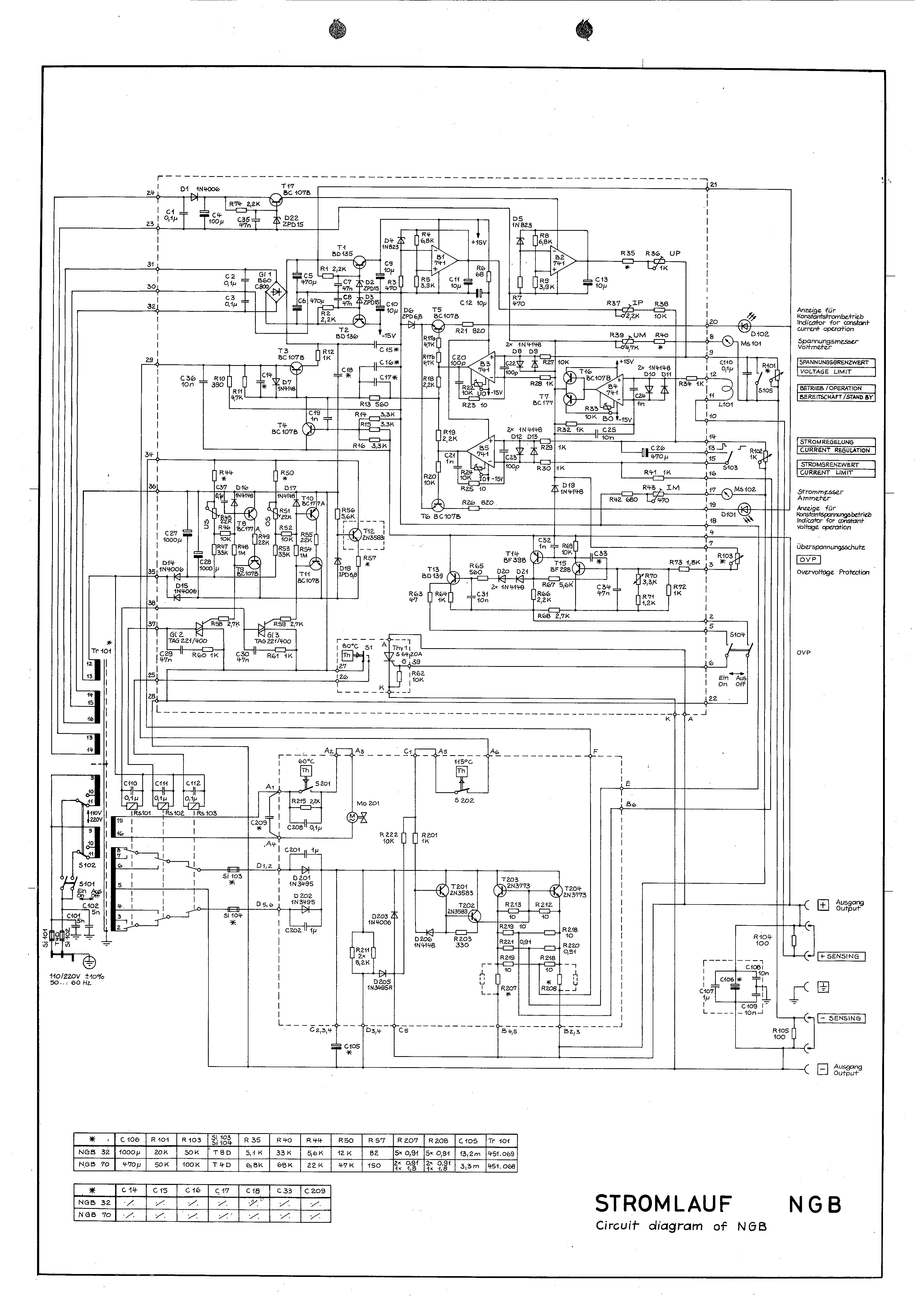

von Lurchi (Gast)
Der alte R&S Plan ist etwas verwirrend, aber im Prinzip wohl die
klassische Schaltung mit fliegendem Regler.
Für die Relais/Schütze würde man heute eher keine Thyristoren mehr
nutzen. Für die Hilfsspannungen hat man heute auch 7805/7905 usw. d.h.
eine moderne Schaltung wird eher einfacher. Die Gleichrichtung mit nur 2
Dioden und geteilten Windungen ist in Europa auch nicht mehr so in Mode
- vor allem nicht wenn man die Spannung noch umschalten will.
 Auch die billigen Netzteile aus China nutzen heute oft eine ähnliche
Schaltung, nur halt modernere Teile und die Auslegung bis an die Grenzen
der Belastbarkeit und etwas drüber, damit das ganze nicht so lange hält.
D.h. aber auch dass die Stromregelung nicht schlechter sein muss - ggf.
etwas weil der Shunt eher etwas kleiner ist weil es billiger wird.

von C. A. Rotwang (Gast)
>> was "drumherum":
Ich hab das Heft vorliegen,  es sollte auch beim Verlag  nachbestellbar
sein. Anbei ein Foto aus dem Artikel das den Gesamtaufbau zeigt.
> Ich möchte in diesem Thread vorallem Ideen sammeln.
Gute Idee, die Nutzung eines handelsüblichen Hochstromnetzteils wie das
eines Laptops ist IMHO gerade für Bastler die sichere Variante statt
Print-Trafo. Und ggf kann man dazu auch Alt-Elektronik wiederwenden
statt zu verschrotten.
Obiger Link bietet auch gleich eine Bestellmöglichkeit.
Wer das Geld nicht bezahlen will, kann sich den Artikel
ja in einer Leihbücherei besorgen.
> Print-Trafo.
Man sollte aber nicht vergessen, das ein solches Netzteil nicht
unbedingt zur Versorgung von empfindlichen Vorverstärkern oder
Meßverstärkern geeignet ist.
Gut geeignet sind da z.B. grössere Verstärker. Da hat man schon
mal ein stabiles Gehäuse, einen meist passenden Netztrafo und
fertig auf Kühlkörpern montierte Leistungstransistoren. Gut ge-
eignet für viele Anfänger ist auch die fertige 230V-Verdrahtung.
Eine neue, passende Frontplatte kann man sich auch ohne grössere
eigene Werkstatt leicht selbst anfertigen.

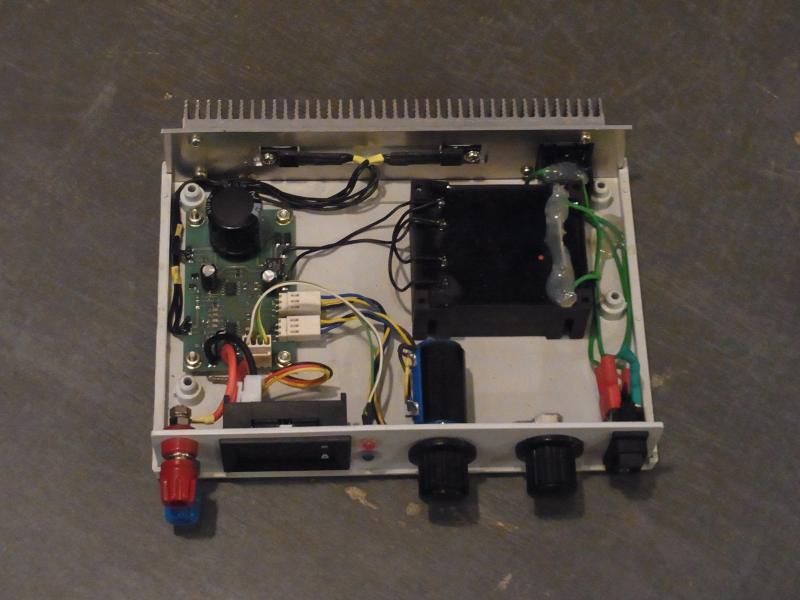

Holger K. schrieb:
> Was nimmt man heute zur Hand, um ein zweifaches (+ - plus gnd) Netzteil
> zu bauen?
Sehr einfach: GELD.
Entweder direkt, also zwei fertige Netzteile kaufen - oder man baut sich
sowas selber, dann wird ein Teil des Geldes durch eigenes Basteln und
ein weiterer Teil des Geldes durch bereits in der Bastelkiste vorhandene
Bauteile ersetzt - aber wirklich viel ist es nicht.
Das Bild zeigt, wie sowas an der unteren Grenze aussieht: nominell 15
Volt und 1 Ampere.
Und die Teile:
- Gehäuse ABS-106 von TME, einzeln 4.56€
- Printtrafo von Ebay, war ca. 12€
- Zehngangpoti von Aliexpress, war 1€
- Digitalanzeige etwa 4.60€
- Kühlkörper: Hamradio 2018, Teil davon, ca. 2€
- Netzbuchse+Kabel+Schalter: Pollin, ca. 2€ zusammen
- LP: JLCPCB ca. 9€ für 10 LP+Versand, also einzeln ca. 1€
Der Rest: Bastelkiste.
Macht also fast 30€ an Teilen plus Bastelzeit aus. Nun kosten fertige
Einfach-Netzteile mindestens ca. 35..40€, was die Ersparnis doch relativ
gering werden läßt.
OK, wenn man sich gleich 2 Stück oder noch mehr bauen will oder eben wie
oben geschrieben ein Doppelnetzteil, dann sinken die Preise wegen
Staffelung etwas. Und wer bei Schukat einkaufen kann, der zahlt für nen
16 VA Printtrafo von  Myrra netto unter 7€ - oder ein Trafo 30VA
(MT45064), 2x15V/1A für 10.61€ netto.
Kurzum, für ein Doppelnetzteil sind bei Selbstbau mindestens 60€ fällig
oder bei Kauf geschätzt 70..130€
W.S.

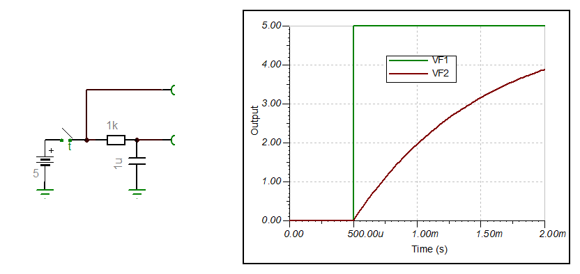

Dann ist das RC-Glied falsch ausgelegt. Die Spanung über einen
Kondensator kann sich eben nicht sofort ändern.

von ArnoR (Gast)
Darüber willst du vielleicht noch mal nachdenken? Evtl. hilft das Bild
im Anhang. Die Spannung über dem Kondensator (rot) steigt sofort mit
maximaler Steilheit an.
Ich hab wohl was am Auge, ich mein jedenfalls, dass die grüne Kurve
deutlich steiler ist. Und ich würde auch eher folgendes RC-Glied
einsetzen wenn das wirklich relevant wäre:
 VCC
 .-.           _
 | |<-----o---|___|---o
 '-'R1   .-.    R3    |
  |      '-' R2       | C1
 GND     GND         GND
