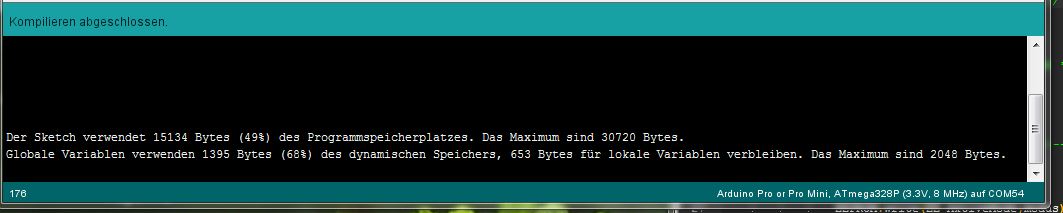

aus der leidigen Erfahrung eines "Stackoverflow" heraus bei den winzigen
2k eines AVR328 muss nun optimiert werden. Stringverarbeitung hat es
leider in sich, auch sprintf nimmt sich einen fetten Batzen des Stacks.
Versuche mit malloc und calloc waren fruchtlos, nach 4-5 Durchläufen kam
nur noch ein NULL Zeiger zurück, obwohl alles ge-free()'t wurde. Keine
Ahnung wieso, beim stm32 lief das alles immer prima. ich weiss aber auch
nicht wie gross der Heap beim Arduino eingestellt worden ist.

von Christian J. (Gast)
Niklas G. schrieb:
> Du kannst den Code auf einzelne
> Funktionen aufteilen, die nacheinander aufgerufen werden.
Das habe ich schon gemacht. Eine Funktion berechnet die Strings, ein
Flag, Die nächste nimmt das Flag und arbeitet werden, damit keine
Verschachtelungen
entstehen. Und ja, das GSM Modul wartet solange bis alles da ist nach
dem ">". Das liesse sich auch noch ausnutzen. Global ist die letzte
Lösungh, wenn alles nicht geht. Ein Puffer für alles, sind ja ein paar
Module, die sowas machen. Aber nie alle gleichzeitig.
Am liebsten wäre ja calloc (strlen(....))) gewesen aber das haute gar
nicht hin, 2 Std für die Katz. Ich lese mir das nachher mal durch,
scheint ne größere Baustelle zu sein. Beim stm32 habe ich mixed Code im
Debug Fenster, da ist da sehr schön zu sehen und vor allem  per JTAG und
nicht Bootloader...
Weisst du vielleicht auch warum man mit strstr nicht nach dem "+"
Zeichen suchen kann? Er nimmt alles, nur das nicht.
Naja, global weiss man wenigstens wo man liegt. Es wird knapp :-)

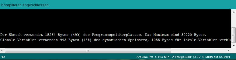

Frank M. schrieb:
> Er könnte zumindest Pointer verwenden. Es gibt keinen Grund dafür, die
> String-Konstanten erst in einen Buffer zu kopieren.
Das erzeugt genau 34 Bytes mehr "globale Variablen" und reduziert den
Platz für lokale um 34 Bytes.
Aber ansonsten setze ich deine guten Ideen grad mal um.... man fängt ja
erst an zu sparen, wenn es eng wird. Die Funktion ist ja erstmal da.

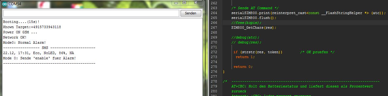

Niklas G. schrieb:
> serialSIM800.print(F(atc));
Lässt sich nicht kompilieren.... angeblich ist macro F dafür nicht
geeignet. Hmmm
K:\ArduinoSoftware\radar_gsm_wachhund\simctrl.ino:260:21: note: in
expansion of macro 'F'
74: error: array must be initialized with a brace-enclosed initializer
Das aber schon:
serialSIM800.print(F("Hello"));
von Niklas G. (erlkoenig) Benutzerseite
Hm, versuch's mal so:
serialSIM800.print(reinterpret_cast<const __FlashStringHelper *> (atc));
Kenne mich mit Arduino auch nicht so gut aus. Das sind so die Gründe
warum ich ARM bevorzuge :-)
Es kompiliert mit dem cast.... und spielt auch!

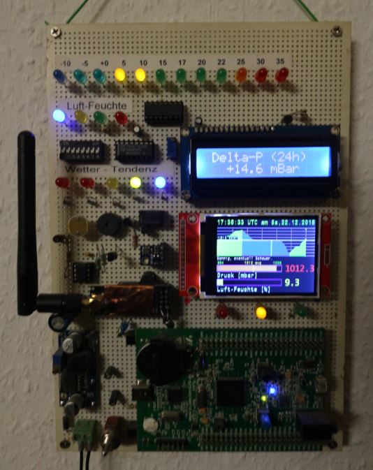

Apropos ARM, mit dem 407 habe ich vor 2 Jahren mal was gemacht... plus 3
weitere Displayanzeigen im Haus... , alles DIY :-) Nur dem EEPROM, da
hat nie hingenauen mit der eingebauten Technik. Jetzt Software Ic2. Hab
da Tage mit verbracht :-(

Sicher, mag sein aber damit wollte ich mich nicht befassen. Habe das
BKPRAM benutzt und ne Kopfzelle drauf gelötet auf das Board. Hängt seit
2 Jahren an der Wand und läuft und läuft, nur die Sommerzeit Umstellung
habe ich nicht hingekriegt, rechne mit Unixtime und UTC, da das
einfacher ist.
Ich habe hier mal die für den 103 angehängt, die läuft aber, hat ewig
gedauert. Nur so alle 3-4 Wochen hängt es sich mal auf. Strom weg und
neu starten und alles wieder gut.
Moin,
die obigen Sachen haben insgesa,t fast 400 Bytes an Eimsparungen
gebract, also fast 1/3 weniger Ram als vorher!
Mit Strings tue ich mich noch etwas schwer, auch mangels Beispielen.
Meine Lösung muss ja nicht die sein, die "optimal" ist.
Vorr: Der User - also ich erstmal - macht keine Eingabefehler! Die alle
