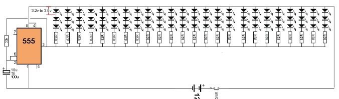

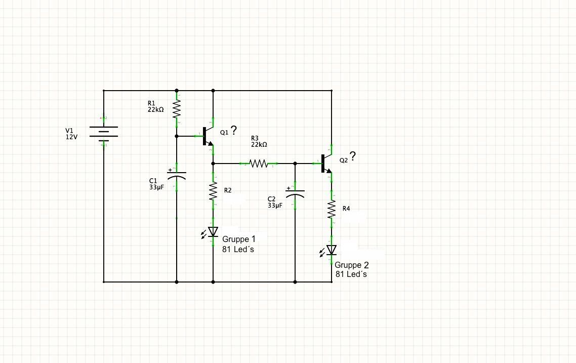

Abend zusammen,

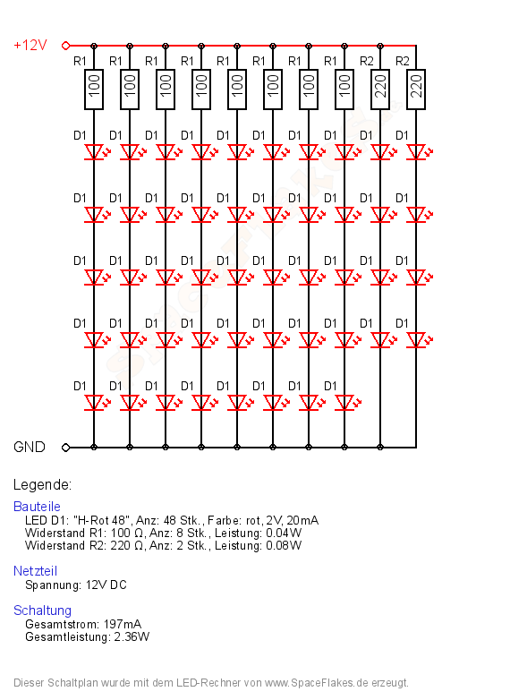

ich suche npn-Transistor mit 1A Last an Emitter,laut dem Schaltplan
(stufenweise Schaltung mit fade-on)
und Leistungsplan,für je eine Gruppe 81 Led´s.
R1-R4,C1,C2 - optional.
Es währe sehr nett, wenn jemand mir helfen kann.
von Stefan (Gast)
Z:B: BD137 oder ähnliche
von Äxl (Gast)
Mit 22K an der Basis 1A? Wird doch nichts mitm BD137 ...
... und auch nicht mit irgend einem andern Transistor!

22K optional!
von Viktor E. (Gast)
Danke für die Antworten!
Welcher R (min.) würde dann passen?
von michael_ (Gast)
Dann nutzen dir die 33µ nichts mehr.
Was soll die Schaltung machen und wo ist sie her?
Sag das endlich!
Mit je einer LED bei 20mA funktioniert das.
So 1k, aber dann muß der C erhöht werden.

von Äxl (Gast)
Eher 220 Ohm.
Äxl schrieb:
> Eher 220 Ohm.
ich meine C ?
von Stefan (Gast)
Eher 150 Ohm bei 1A.
Kondensator wären da schon an die 1000µF.
Aber jetzt nicht nachgerechnet den Elko.

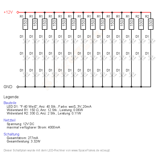

Ja, für 81 LED. Vom Netzteil 12V, 4000mA
von Stefan (Gast)
Was soll er denn mit einem 3A Typ BD241 ?
Wenn er nur 1A benötigt.
Von den 12V kommen nach 2 Transistoren bestenfalls noch ein wenig mehr
als 10V "hinten" raus (Stichworte: Kollektorschaltung, Emitterfolger).
Die ganze auf 12V basierende "Berechnung" der Vorwiderstände ist damit
falsch.
Lothar M. schrieb:
> falsch.
Netzteil 12V hat noch mehrere andere Schaltungen.
von K. S. (the_yrr)
Viktor E. schrieb:
> Äxl schrieb:
>> Eher 220 Ohm.
> ich meine C ?
das darfst du selber rechnen, wenn die RC Zeitkonstante  (Tau = R*C)
gleich bleiben soll und R um einen Faktor x verringert wird, muss C um
welchen Faktor erhöht werden damit es passt?
der BD137 z.b. hat einen Current gain von ca. 50 bei 1A, also muss in
die Basis 1/50A = 20mA.
Bei 20mA und 1k: V=R*I = 0,02A * 1000Ohm = 20V, das wird eng.
220 Ohm: 0.02A * 220Ohm = 4.4V
da du einen Emitterfolger hast, kommt bei 1A an dem Emitter von Q1 noch
8V raus und an Q2 ca. 4V. Q1 verheizt 1A*4V = 4W -> Kühlkörper, Q2 das
Doppelte
-> das Konzept ist schei*e für diese Leistung, Darlington könnte helfen
aber da hast du dann bestenfalls 1.4V Drop je Emitter (2*BE
Diodenstrecke), also an Q1 Emitter noch 10.6V und an Q2 9.2V (1.4W/2.8W
-> kleiner Kühlkörper)
Hoffe ich hab keine groben Denkfehler.

von K. S. (the_yrr)
> Insgesamt 10 Schaltstufen.
meinst du damit das Ganze 10 mal hintereinander?
dir ist schon klar dass du je Stufe im Optimalfall mit idealen Bauteilen
0.7V "verlierst" wenn du die so verschachtelst? (real würde ich eher mit
1-2V rechnen, bei Darlington mit ca. 1.4V) Außerdem bräuchtest du
Kondensatoren im mF Bereich wenn du keinen Darlington nimmst, da die
Base Widerstände entsprechend niedrig sein müssen.
wie viele Stufen sollen es werden bei welcher Verzögerung?
Beitrag #5676941 wurde von einem Moderator gelöscht.

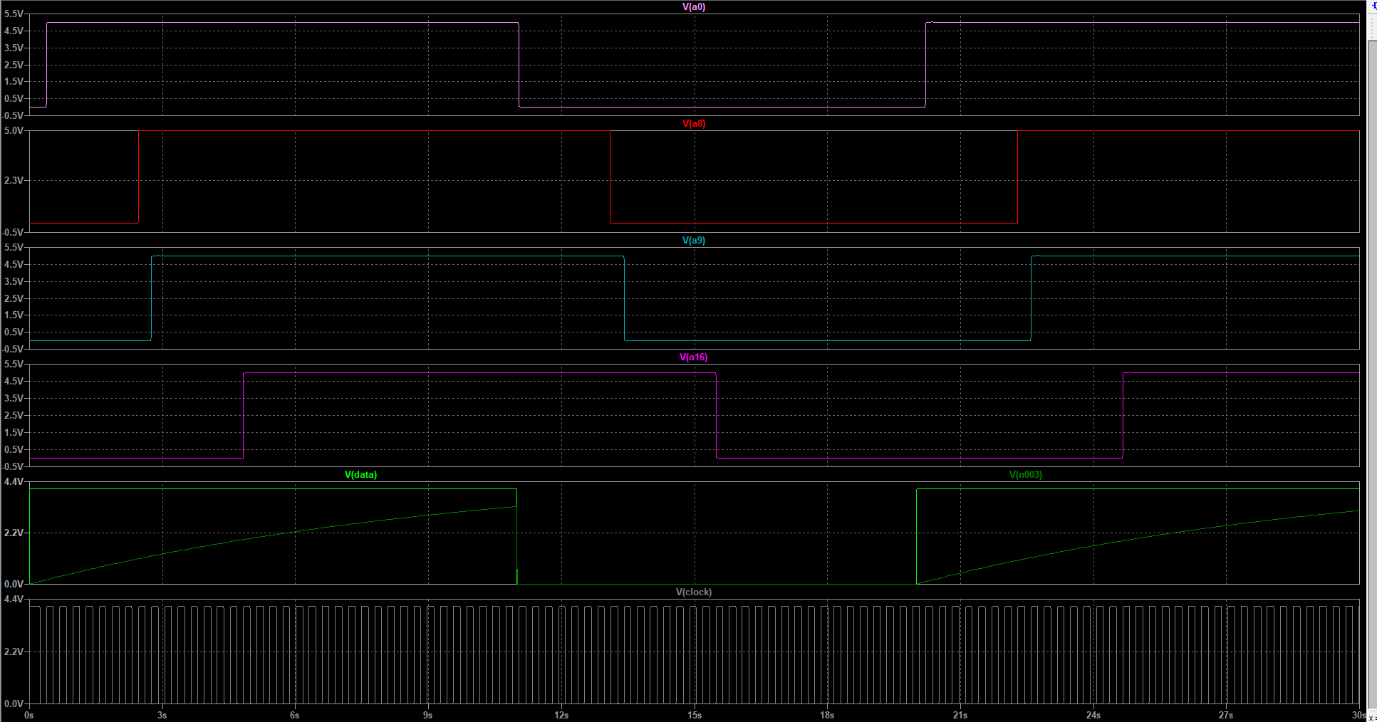

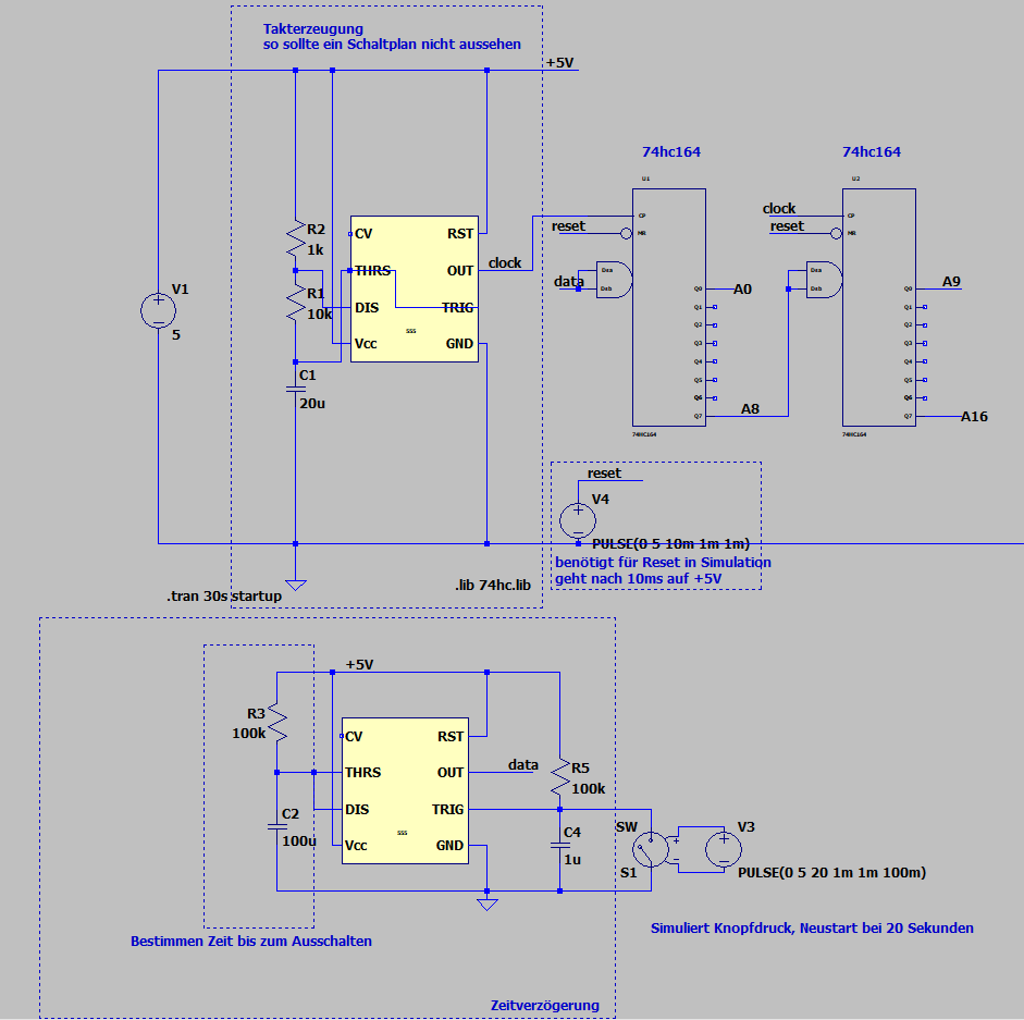

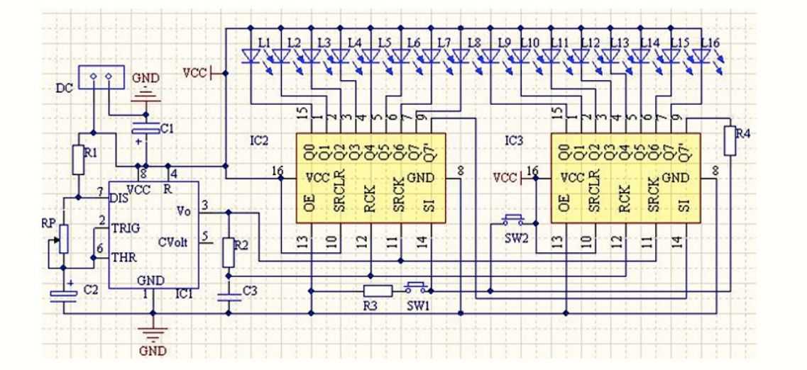

von Michel M. (elec-deniel)
mit Versuchsobjekt in Ltspice diskutiert es sich einfacher
von K. S. (the_yrr)
nimm nen µC
oder z.b. nen 555er als Taktgeber auf ein shift register mit Data in
fest auf high, reset Zustand ist alle Ausgänge auf 0, jeder Takt
schaltet eine weitere Stufe ein. du kannst die Shift register auch
verketten für mehr als die Typisch 8 Ausgänge, dann alle Clock zusammen
und Data in vom 2ten and den letzten Ausgang des Ersten.
deine Schaltung wird nicht für mehr als eine LED bei 1-2 Stufen gehen,
an der 10ten kommen im besten Fall noch 2-3V raus und du brauchst massiv
Kühlkörper (mit Lüfter). Außerdem wird das lineare "Schalten" einer
Stufe die nächste beeinflussen, so dass die Zeiten oder Bauteilwerte nie
gleich sind.
von Dumm Backe (Gast)
Ja aber mit so etwas hingekotztem nicht.
Transistor nicht vorhanden und LED einfach ohne Widerstand ...
Baut doch dieses nette Lauflicht auf. Erst mit Transistoren, bis Ostern
dann mit Röhren:
http://www.b-kainka.de/bastel127.html
MfG

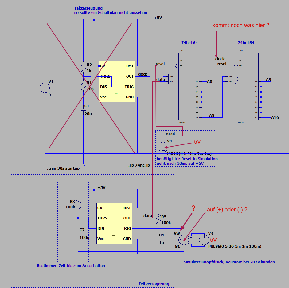

von K. S. (the_yrr)
Michel M. schrieb:
> ok 555 hatten wir schon
> Beitrag "555 (Timer) Spezialist gesucht"
ist halt nen Klassiker, es gibt Websites die dir die Bauteilwerte
berechnen (google nach "555 calculator") und fertige Module aus China
mit Poti drauf, nen Shift register und eine handvoll Mosfet bekommt noch
jeder auf Lochraster hingerotzt, während diese gestackten analogen
Schaltungen dringend ein Neudesign brauchen und auch nicht sauber
geschaltet wird wodurch das Ganze schön rekurisv wird (und vor allem
riesige Kondensatoren, bei 1s, 200 Ohm und vllt. 2-3 Tau bis es leuchtet
sind dass immerhin 1600µF+- pro Stufe)

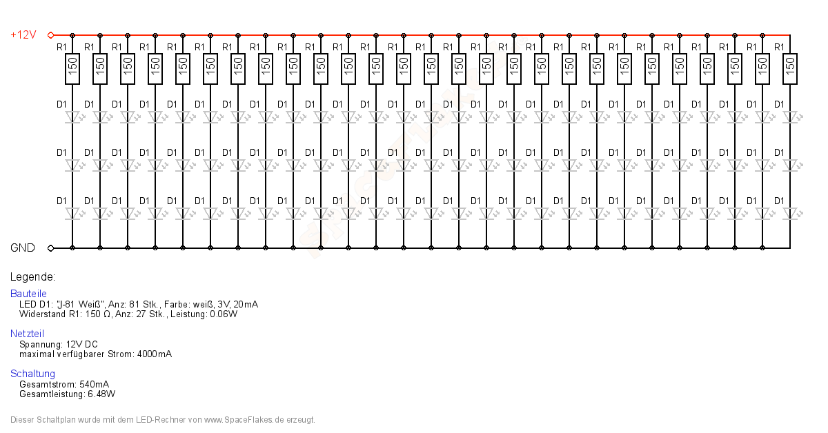

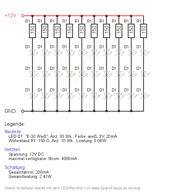

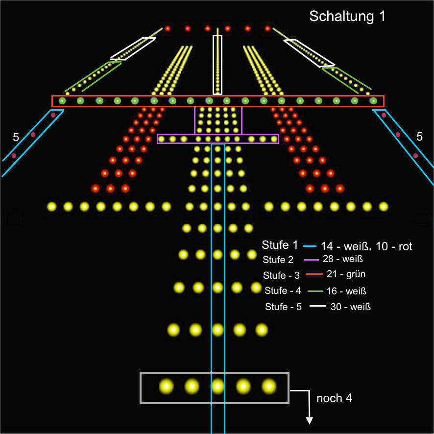

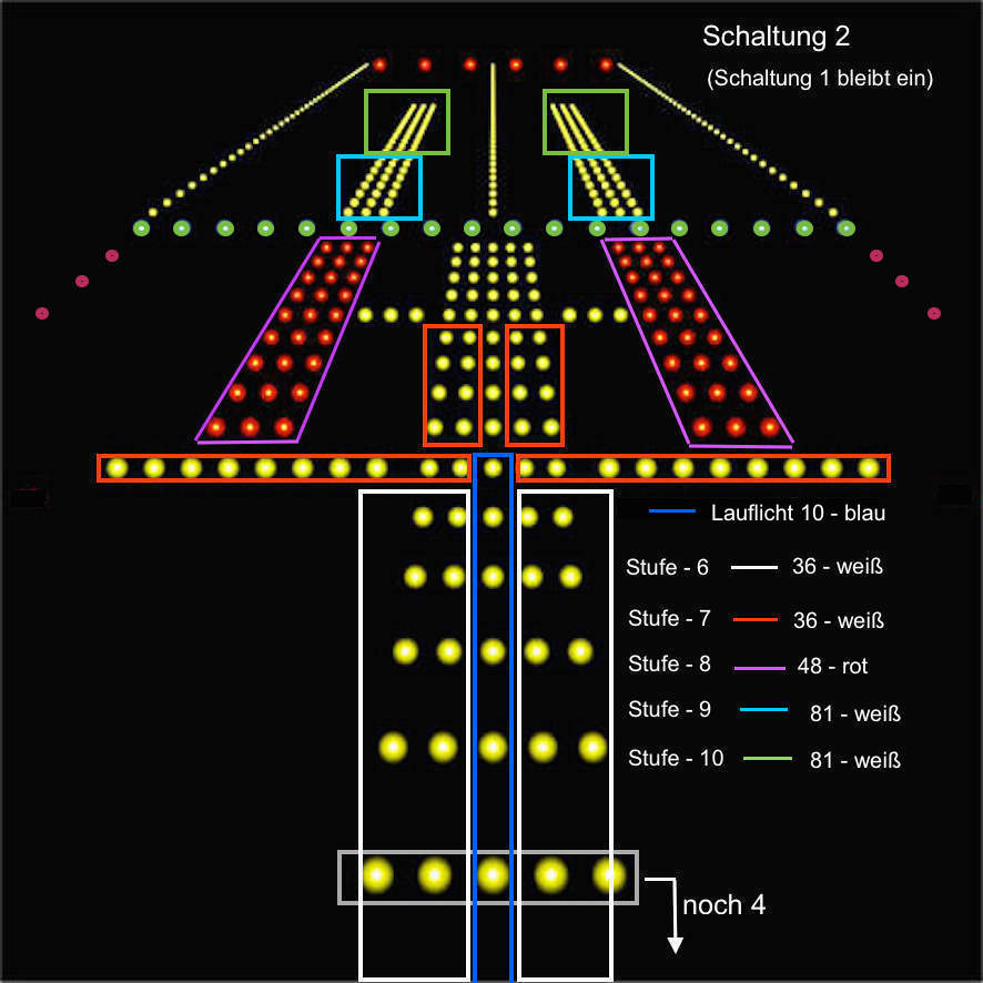

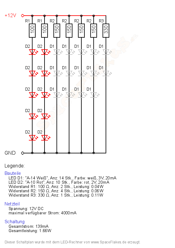

Also, die erste Schaltung mit 5 Stufen: Bild A-E
Zweite Schaltung (wird später manuel geschaltet) mit 5 Stufen: Bild F-J
Alle ca.1sek. Verzögerung.
einfach mal nach    555 pwm mosfet led driver  suchen :-)
So was ?
4017 Counter  zum Hochzählen unf einschalten der einzelnen D-Felder
dazwischen schalten ...
Michel M. schrieb:
> 4017 Counter  zum Hochzählen dazwischen ?!
Als Stufenschalter,ok.
von K. S. (the_yrr)
vom Prinzip her ja, aber so ein counter hat immer nur einen aktiven
Ausgang (Akt. Ausg: 0 -> 1 -> 2 ...), ich dachte es sollte immer ein
Ausgang mehr aktiv werden (0 -> 0,1 -> 0,1,2 ...), in diesem Fall würde
ich ein Shift Register nehmen und immer mehr high Pegel reinschieben,
der "Power on reset" müsste alle Ausgägne low sein wie gefordert (z.b.
74hc164 für 8 Ausgänge).

Es geht eigentlich um ein SLB (Start-Landebahn) Modell, 100x50x5,5cm
mit ca. 400 Led´s, die stufenweise ein und ausgeschaltet werden sollten,
möglichst mit fade in & fade out. Also, Platz ist genug da.

von K. S. (the_yrr)
- Die analoge Version funktioniert zwar so nicht, kann aber
funktionierend gemacht werden, hätte ein fade in und
Einschaltverzögerung, geht aber nicht wieder aus und könnte etwas
ungenau werden.
- "Digital" gibt es mehrere Varianten
   - mit Taktgeber + 2-3 Bauteilen sollte Ein/Aus nach festem Muster
machbar sein, je komplexer das Muster desto komplexer die Schaltung, hat

Lauflicht z.b. gibts als Bausatz (Conrad, Pollin, Voelkner oder auch aus
China...), da muss dann nur noch ein Transistor pro Kanal dran (npn/Nmos
für low side (Gnd) schalten, pnp/Pmos für high side (12V))
von K. S. (the_yrr)
beispiele für Bausätze mit Schaltplan im Link:
mit zwei shift registern (sollte erst alle vom ersten her an und dann
vom ersten her alle aus sein):
https://www.aliexpress.com/item/NE555-74HC595-16Bit-16-Channel-Light-Water-Flowing-Lights-LED-Module-Kit-Running-Light-DIY-Kits/32828298924.html
mit counter (müsste ein Lauflicht sein):
https://www.aliexpress.com/item/NE555-CD4017-White-LED-Marquee-Light-DIY-Kit-Running-LED-Electronic-Suite/32601742376.html
nur 6 ausgänge, Schaltung ist bei den Datenblättern zu finden,
Lauflicht:
https://www.conrad.de/de/conrad-components-190128-6-kanal-lauflicht-bausatz-ausfuehrung-bausatzbaustein-bausatz-6-vdc-12-vdc-190128.html

Muster: Bild 1-2
Im Link von dir "https://www.aliexpress.com/item...."; ist eine gute
Idee.
Ich brauche aber 2x mit je 1x Shift Register: Schaltung 1 - mit 5
Stufen,
nach bestimmter Zeit kommt die Schaltung 2 - weitere 5 Stufen,
wobei die Schaltung 1 eingeschaltet bleiben soll, bis das Zeitrelais
beide
Schaltungen abschaltet, am besten auch stufenweise.
D.h. den Schaltplan kann ich nehmen, nur was muss man im Plan ändern,
damit die Stufen eingeschaltet bleiben, statt laufen?
Ich muss nur 2x Shift Register -74HC595 kaufen, den Rest habe ich genug,
auch für Lauflicht: NE555, IC4017, Transistoren, Elkos u.s.w.
Schaltplan für Lauflicht mit Transistoren habe ich auch.
Löten ist kein Problem für mich, mache ich gerne, wie im Flugzeugmodell.
Ich denke - für 400 Led`s lieber Netzteil mit 30V und genug A nehmen,
als für Flugzeugmodell - 12V 4000mA ?!?!

Ach so, was bedeutet im Schaltplan oben links "DC" ?
von K. S. (the_yrr)
Hier mal nen test mit 2 555ern, Taster zum Neustart (bei Sekunde 20
gedrückt)
eventuell reicht es LED1-5 an den ersten 74hc164 Ausgang 0-4 und Gruppe
6-10 z.b. an Ausgang 1-5 des zweiten Schieberegisters
dc ist die Spannugnsversorgung, hier ca. 5 Volt
Viktor E. schrieb:
> hier z.B. gibt es 2x Dateneingang DSA und DSB:
einfach beide verbinden, das sind feine Unterschiede die egal sind (der
Rest funktioniert gleich)
Viktor E. schrieb:
> 2 - wie kann man 555er Monoflop im reset halten ?
ich glaube ich verstehe die Frage falsch, aber wenn man den Reset Pin
mit Gnd verbindet wird der zurückgesetzt.

Viktor E. schrieb:
> 1 - ich würde gern wissen, wo ist der Dateneingang beim shift Registers
das ist der DI pin (für Data In)
Viktor E. schrieb:
> Was mich noch stutzig macht, 74HC595 hat 16 Pins
> und 74hc164 - 14 Pins ?
leicht unterschiedliche Funktionen, die hier aber nicht benötigt werden.

Ich fürchte - habe nicht ganz im Schaltplan verstanden ?!?!?
Min Darlington bzw. npn/pnp habe ich auch gerechnet.
"Widerstände vor den LED's nicht vergessen" - das auf jeden fall!
Auf die Stufenrückschaltung kann ich verzichten.
Viktor E. schrieb:
> Ich fürchte - hab nicht ganz den Schaltplan verstanden ?!?!?
Noch ein Schaltbild.
von oldeurope O. (Gast)
Lass Dir die asc-Datei geben, lade Dir LTspice auf den Rechner
und lot jon!
> und lot jon!
Hast Du Recht!
LTspice habe ich.
