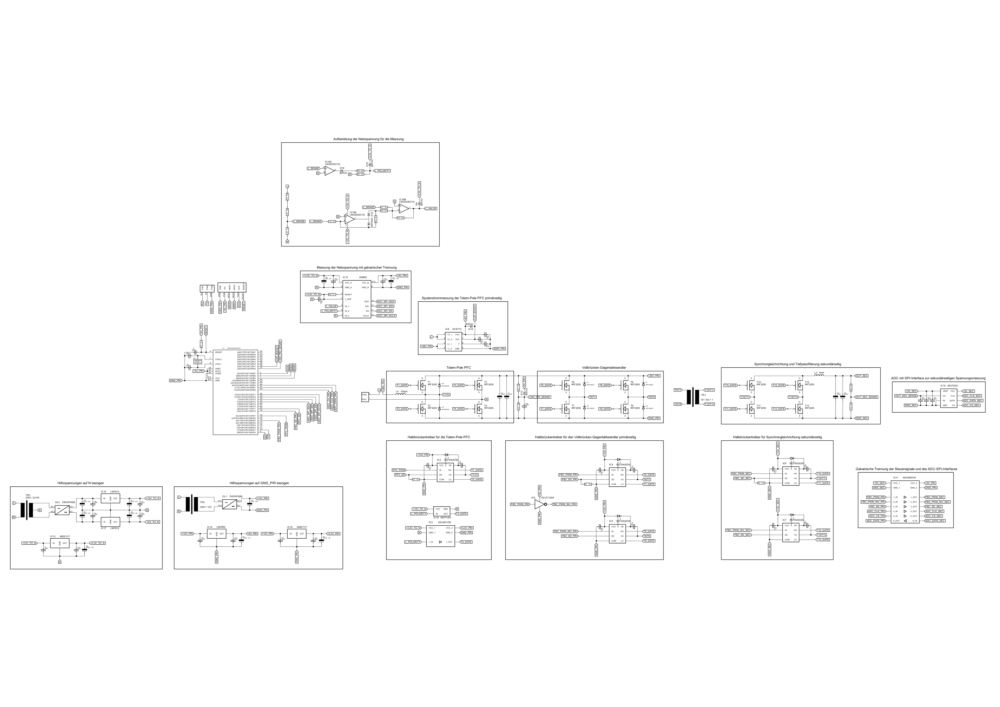

von Leopold N. (leo_n)

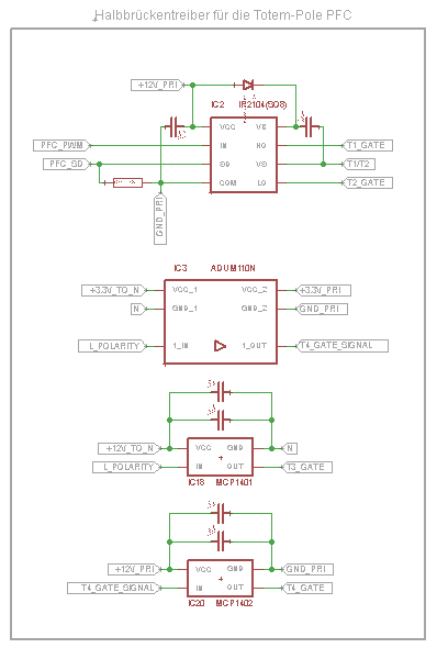

ich habe ein neues Projekt...

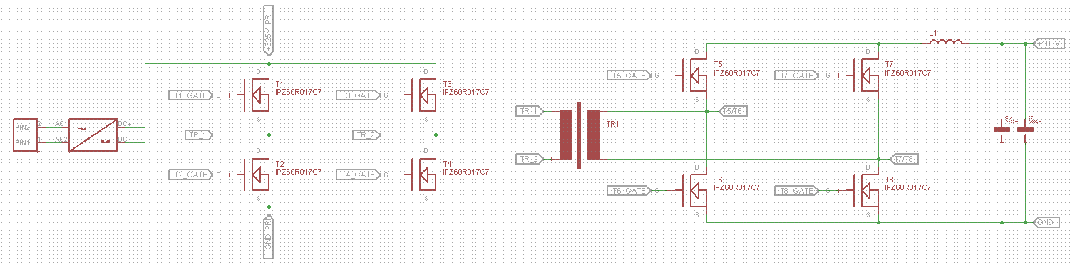

bin momentan noch bei der Planung und habe da ein paar Fragen:
Es geht um ein Schaltnetzteil bestehend aus PFC und
Vollbrücken-Gegentaktwandler (VGW).
Eingang: 230 V AC
Ausgang: 100 V DC * 30 A = 3 kW
Der Plan ist noch nicht ganz fertig, also bitte nicht an den
offensichtlich noch nicht vollendeten Stellen rumnörgeln. Die Regelung
mit µC ist natürlich noch nicht fertig, es geht erst einmal nur um den
Leistungsteil.
Schaltplan im Anhang, Layout gibts noch nicht.
Fragen:

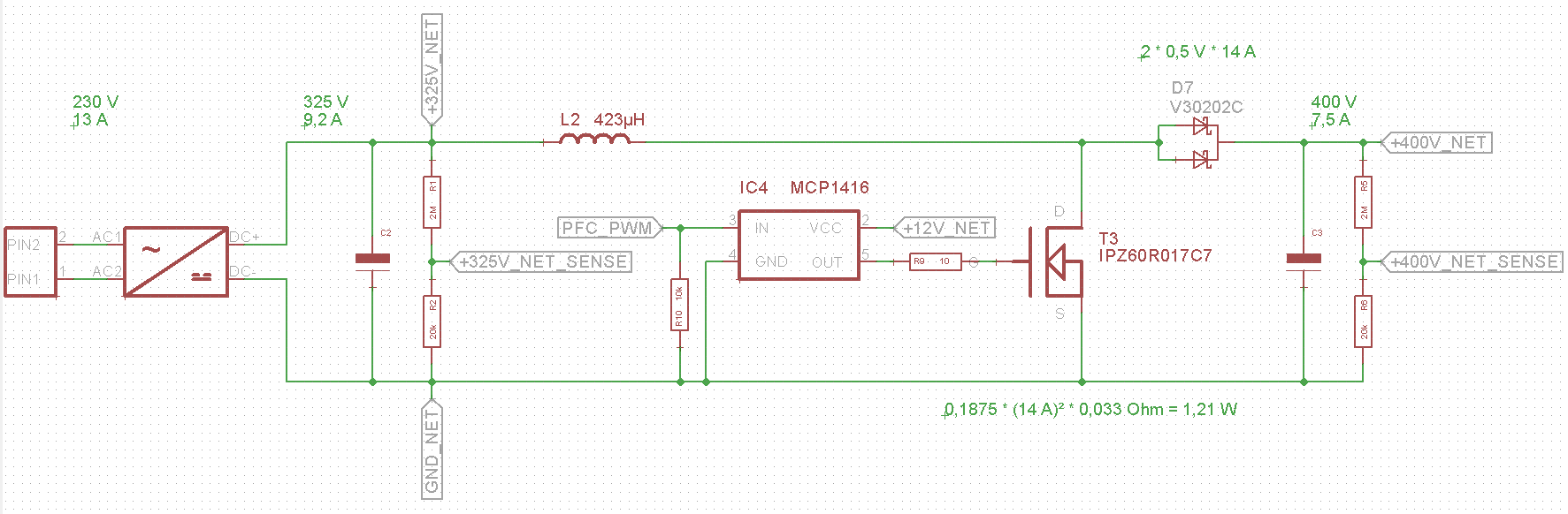

1) Ich habe bei der PFC als Diode D7 eine V30202C ausgesucht, da sie den
Strom von 14 A laut Datenblatt dauerhaft abkann (bei entsprechender
Kühlung natürlich...). Im Datenblatt habe ich leider aber keine Angabe
zur Reverse Recovery Time gefunden, weiß da jemand etwas?
2) Der Trafo im VGW:
Was für ein Trafo muss das genau sein?
Anforderungen: Er muss die Leistung von 3 kW übertragen können,
galvanische Trennung und möglichst besten Wirkungsgrad (= kleine
Streuinduktivität und wenig Wirbelstromverluste und wenig
Leitungsverluste, richtig?)
Wo kann man solche Trafos (natürlich möglichst günstig) kaufen?

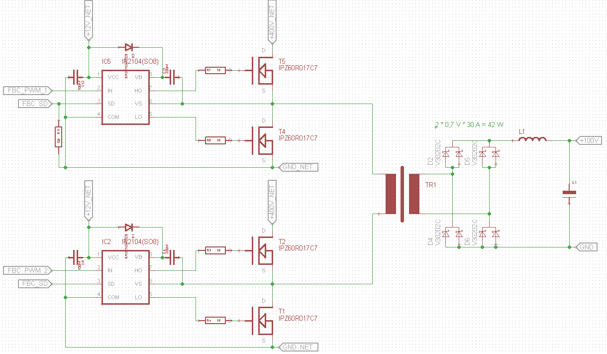

3) Der Gleichrichter D2, D4, D5, D6:
Eignen sich diese Dioden als Gleichrichterdioden?
4) Fallen euch sonst noch Fehler/mögliche Problemquellen auf?
Grüße
Leopold Nützel
Hab noch eine Frage:
Wie berechne ich den Strom durch Diode D7?
Das ist doch eigentlich der Strom, der fließt, sobald ich den T3
abschalte. Aber wie groß ist dieser Strom genau, bzw. welchen zeitlichen
Verlauf hat er?
Grüße
Leopold Nützel

von Michael K. (Gast)
Ja, wirst Du aber nicht hören wollen.
Deine Fragen zu Diode, Übertrager etc. lassen darauf schliessen das Du
nicht die leiseste Vorstellung davon hast was bei einem 3KW
Vollbrückenwandler mit PFC auf Dich zukommt.
Fange kleiner an, VIEL kleiner, sammel Erfahrung und dann skalierst Du
das langsam hoch.
Kleiner Tip:
Der effektive Strom durch Deine Halbleiter ist überhaupt nicht das
Problem.
Ach, hier ist er ja der Schaltplan ....
Lass mich raten, das soll wieder eines dieser totgeborenen direkt MCU
gesteuerten Schaltnetzteile werden ?
So Leistungsklasse Arduino?
Ströme im Leistungspfad messen, Schutzschaltungen, Filter etc. sind für
Mädchen ?
Super, das steht ja garnichts drin.
Gröbsten Grundprinzip des Leistungsteils der Wandlertopologien nur
leider mit Fehlern und ohne alles was drumherum notwendig ist um daraus
auch Funktion zu machen. (Was soll der Elko C2, wo ist die Strommessung
des PFCs?)
Mach doch mal ne kleine Überprüfung z.B. von deiner 423uH PFC Drossel.
3kW/400V = 7,5A x 2 = Spitzenstrom
Also eine Drossel die bei 15A noch min. 80% Ihrer Nenninduktivität hat,
Kapazitätsarm auf einem Kernmaterial gewickelt ist, das bei Deiner
(geheimen) Schaltfrequenz noch effizient genug ist nicht zu Schlacke zu
verbrennen und die dabei noch mindestens 400V Spannungsfest ist.
Eisenpulver Ringkerne kannst Du vergessen.
Das wird was speziell gewickeltes auf einem E-Kern Leistungsferrit.
Keine Erkennung des Strom-Null, also festfrequente DCM PFC, hart
geschaltet?
Ja, das wird bestimmt immer sehr spektakulär beim Test ;-)
Mosfet, Diode und C3 real auszuwählen wird ein Traum.
Führe mal die einschlägigen Bechnungen durch und dann ziehe los und
versuche das zu kaufen.
Bei 30A hast Du locker 1,5V Spannungsabfall über jede Diode, wenn nicht
mehr. das sind dann mal bummelige 45W pro Diode, 180W für die ganze
Vollbrücke. DC Betrachtung, und die DC Ströme sind noch nichtmal das
Problem ...
So geht das weiter, Bauteil für Bauteil ein zäher Kampf mit Formeln und
real verfügbaren Bauteilen.
Na, dann viel Spaß damit.
Ich hab nur die Anordnung der sekundären Gleichrichterdioden gesehen...
und bin damit raus. Willst Du nicht lieber erstmal ein paar LEDs
leuchten lassen oder einen 12V/24V-Wandler mit 2..3A bauen oder so?
Damit helfe ich Dir gerne.
Müssen es immer gleich 230V aufwärts und 3kW Leistung sein?

von ArnoR (Gast)
Na du bist ja ein Witzbold. Mit der kommst du nie auf 400V am Ausgang
des PFC. Warum darfst du selbst überlegen.
Im Prinzip ja, aber für 30A zu knapp. Man betreibt Bauelemente nicht auf
den Grenzdaten.
D4 und D6 würde ich mir nochmal genauer ansehen.
> abschalte.
Ja.
> Verlauf hat er?
Spulengleichung integrieren.
Ich seh` auch schwarz.
> und bin damit raus.
Ah ja, solche Fehler meinte ich.
Danke, da habe ich mich um 2 Uhr nachts wohl verzeichnet.
Grüße
Leopold Nützel

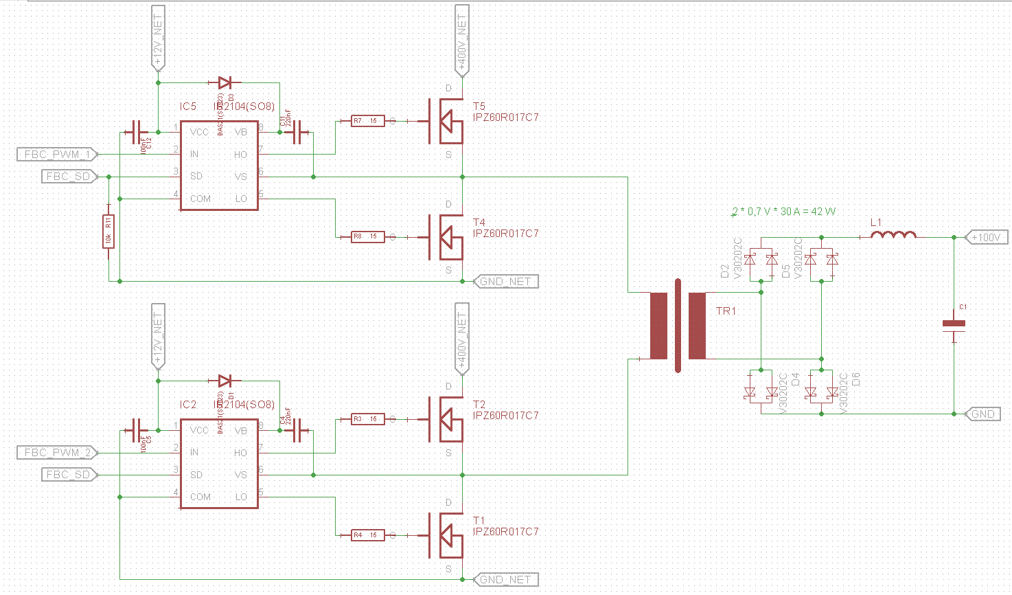

Hier korrigierter Plan, hab eben den falschen angehängt...
Dankeschön, habs auch gerade gepeilt.
Werde wohl eine andere raussuchen müssen.
Grüße
Leopold Nützel
>> Verlauf hat er?
Das habe ich mir auch gedacht und auch mal gerechnet:
u = L * di/dt
Beide Seiten integrieren (Annahme: Ausgangsspannung ist konstant)
(U_eingang - U_ausgang) * t_off = L * i(t)
i(t) = (U_eingang - U_ausgang) * (t_off / L)
Mit U_eingang = 325V, U_ausgang = 400V, t_off = 10,4µs und L = 423µH
komme ich auf i(t) = -1,84 A
Mich verwirrt hier die Polarität des Stroms.
Beim Aufladevorgang fließt der Strom von +325V nach GND, hat somit also
positives Vorzeichen.
Jetzt sperrt T3 und der Strom in der Spule dreht um und speist zurück?
Kann mir bitte jemand den Fehler erklären?
Grüße
Leopold Nützel
von ArnoR (Gast)
Der Strom behält seine Richtung bei, die Spannung wechselt die
Polarität.

Bei Dir sind das dann aber 60W.
400V / 0,5A(peak) mit 80Khz abzuwürgen ist schon ziemlich sportlich für
das erste SNT Projekt.
15A mit 80Khz? Ich schmeiss mich wech ...
Schon nicht mit konventioneller Bauweise, selbst wenn Du wüsstest was Du
da tust. Als direkt MCU gesteuert sowas von illusorisch ...
Aber wie gesagt: Viel Spaß
von o.j.e. (Gast)
Das ist kein Konzept, bei dem nur noch Fehler korrigiert werden müssen.
Du bist weit davon entfernt, auch nur ansatzweise zu ahnen, welche 1000
Probleme noch auf Dich zukommen - auch, wenn Du Hilfe von hier bekommst.
Wieso hast Du keine zig AppNotes und Abschlußarbeiten etc. zu den Themen
durchgeackert? So macht man das (als Minimum), um wenigstens die Theorie
zu erfassen, wenn man schon praktisch mit Leistungselektronik nichts
hat.
Ehrlich, mit dem bißchen Wissen darüber braucht man hier und jetzt gar
nicht weiterzumachen. Ob Du das nun glaubst, oder nicht, ist egal. Es
ist nicht einmal mit viel Aufwand bei der Unterstützung machbar.
Du verdrehst ja nicht nur Dioden - das wäre harmlos. Sondern Du hast
nicht die geringste Ahnung von der Funktionsweise der Schaltungen. Ein
Elko nach dem Eingangsgleichrichter der PFC, vor dem Schalter? Hättest
Du mal wenigstens den Text im Link gelesen. Nicht, daß Dich das gleich
befähigen würde, das dort beschriebene selbst zu bauen, aber es wäre
nützlich gewesen...
Anscheinend glaubst Du wirklich, man könne einfach die grundsätzliche
Topologie (eine der möglichen) so eines Gerätes hinstellen, und mittels
Hilfe aus dem Forum ohne weiteres einen funktionierenden 2-stufigen
Wandler für 3kW hinkriegen - ohne jegliche (eigene) Grundkenntnisse.
Das kannst Du vergessen. Freiweg.
Beschäftige Dich eingehend mit Offline- bzw. HV- / HP- Konvertern,
eigne Dir eine passable Menge Grundwissen an, und starte dann erneut.
Auch schlage ich mindestens einen Vor-Versuch mit 10-100VA vor - und
das ganz unabhängig von Deiner Wissensmenge zu dem Zeitpunkt. Denn
diesen min. 1 Versuch braucht fast jeder, um einiges dann erst noch
richtig zu verinnerlichen, bevor man sich an ein Multi-kW-Gerät wagt.
von o.j.e. (Gast)
Jetzt habe ich doch glatt das selbe gesagt - nur später. Zu langsam...

Nochmal ein gutgemeinter Rat an den TE, aus eigener Erfahrung.
Versuchs für den Anfang mit weniger. Bleib unter 12V, danach so
vielleicht 48V, versuch sowas mit 2A zu bauen, dann mit 10A..20A ...
Alles andere führt zu kräftigen Leuchterscheinungen, Brandflecken im
Basteltisch, Geruchsbelästigung, teils imposanter Rauch- und
Geräuschentwicklung, teurem Verschleiß von FETs... alles mit stark
negativem WAF.
Edit:
Die meisten hier werden wohl die fehlenden Schutzschaltungen bemängeln.
Du gehst davon aus, daß alles wie geplant funktioniert, genau wie ein
Programm in einem µC. Vergiss das ganz schnell. So ein µC kann mal
abstürzen, vor allem wenn man ihn in solchen Umgebungen betreibt, der
Ausgang kann kurzgeschlossen sein, irgend ein Bauteil im Regelkreis
könnte versagen (z.B. der obere Spannungsteilerwiderstand bei der
PFC-Ausgangsspannung), dann wird's lustig.

Leopold N. schrieb:
> Der Vorwurf mit Appnotes, etc. ist m.M. nach ungerechtfertigt.
> Ich lese seit einem Jahr Diplomarbeiten, Bachelorarbeiten, sonstige
> Websites zu diesem Thema durch
Das kann ich kaum glauben. Zu welchen Themen genau?
Du sagst ja nicht einmal, wofür der Wandler sein soll. Dabei bestimmt
die Last, die gesamte Anwendung, was die dazugehörige Versorgung mit
welcher Qualität und Quantität sowie Geschwindigkeit können soll/muß.
Danach richtet sich unter anderem auch, welche Topologie genau man
wählen sollte, mit welcher Art der Steuerung/Regelung/Betriebsart.
Jemand mit Grundwissen hätte zwar vielleicht die Sekundärgleichrichter
genau so falsch gezeichnet, aber hätte bzgl. PFC ein komplettes Konzept
vorgelegt. Unter anderem entweder mit SiC Schottky oder als Bridgeless.
Und der DC-DC wäre wohl wahrscheinlicher eine PSFB oder ein LLC. (ZVS
entschärft sowohl das Parasiten-/Layout- als auch das EMV-Problem.)
Hart schaltende Wandler sind mittklerweile auf dem Rückzug - mit Recht.
Du aber kommst mit 2 kombinierten Prinzipschaltbildern an, allein die
Gate-Treiber sind dabei. Und willst unbedingt eine MCU-Regelung. (Die
man doch nur macht, wenn man sie braucht.)
Das ist kein Konzept, und Du weißt viel zu wenig, um das zu erkennen.
Wüßtest Du etwas mehr, würde Dir das evtl. schlagartig klar werden.

Leopold, irgendwie kann ich deiner Rechnung nicht ganz folgen.
Vin = 230V
Iin = 13A
Vout = 400V
Iout = 7,5A
Um die ganze Rechnung mal zu vereinfachen, sei ein perfekter PFC
angenommen, dh cos(phi) = 1.
eta = Pout/Pin*100% = (400V*7,5A)/(230V*13A)*100% = 100,3%
Was ist hier passiert? Oder anders ausgedrückt:
Wie bist du auf deine Ströme gekommen?
Gruß,

Zumindest in der PFC ist es Quatsch, das mit einem µC zu machen. Das ist
eine einfache und konstante Aufgabe, das überlässt man einem
spezialisierten PFC-Regler-IC und bekommt eine sehr zuverlässige Lösung.
Mit allen möglichen Extras wie Abschaltung bei Standby oder Softstart,
ganz ohne den µC-Aufwand. 3kW mit einer einzelnen PFC-Stufe ist übrigens
sportlich, besseren wäre ein Design mit zwei parallel arbeitenden
Strängen. Sowas habe ich selbst schon mit einem StepUp-Wandler gemacht,
der etwas "mehr Bumms" haben sollte. Ohne Probleme, hat mich überrascht
wie problemlos das gelaufen ist und wieviel Wirkungsgrad das Ding
erreicht hat.
Wenn er seinen Hauptwandler unbedingt µC-geführt bauen will... wieso
nicht. Bei moderneren Solarwechselrichtern ist das üblich, dort werden
die Leistungsstufen alle über DSPs geführt. Aber die haben alle
Schutzschaltungen, die zumindest dem DSP signalisieren, daß es gleich
knallt wenn er nichts unternimmt. Das braucht man ja nicht unbedingt in
Hardware zu bauen, aber ganz ohne Schutzschaltungen ist mindestens
riskant.

Dann rechne doch mal was z.B. der PFC Elko an Ripplestrom aufnehmen
muss, was das an seinem ESR macht und wie lange der unter den
Betriebsbedingungen hält.
Berechnung und Dimensionierung steht in jeder PFC Applikation also frage
ich mich was Du da seit einem Jahr liest.

Leopold N. schrieb:
> Ich verstehe eure Kritik durchaus, ich baue aber Projekte aus zwei
> Gründen:
Nein, die verstehst Du nicht.
> 1) Damit ich am Ende etwas gebaut habe, was funktioniert
Na dann. Wenn Deine Akzeptanzkurve weiterhin so flach ist wird es wohl
nach Deiner Pensionierung so weit sein.
> 2) Damit ich etwas lerne
Dann fang nicht mit sowas an. Du hast _keine_Ahnung, ziemlich sicher
auch nicht das Equipment um auch nur annäherd sichere Messergebnisse
zusammenzubringen (Stromzange mit 10MHz minimum? Differenztastköpfe
(beachte die Mehrzahl)), Feuerlöscher? Trenntrafo? Gehöhrschutz?
Schutzbrille? Not-Aus-vorrichtungen? Kollege oder Partner, der im Raum
ist wenn Du einschaltest - und der weiß was zu tun ist wenn es knallt -
inkl. 1. Hilfe?)
Nein, das ist kein lustiges Scherzen. Ich mach solche Dinge mit 25kW und
mehr Abgabeleistung und da sind das Grundvoraussetzungen für alle
Kollegen. Erstinbetriebnahme nur mit Gehörschutz und Schutzbrille!
Ja eh.
Verstehst Du die auch? Denn das lesen ist das eine, das verstehen was
anderes. Und darauf kommt es an.
> und habe auch bereits einen Schaltregler
> für 200W Ausgangsleistung (allerdings nicht am Stromnetz sondern
> akkubetrieben) gebaut und programmiert. Und ob ihrs glaubt oder nicht,
> der ist direkt MCU-gesteuert.
Gut. EMV bestanden? Ausgangsripple im grünen Bereich? Kurzschlußfest?
Die Ausgangsspannung ist stabil unter allen Lastzuständen, das
Bodediagramm ist über alle Zweifel erhaben? und das thermische hast Du
auch unter Kontrolle?
Gratulation.
Du versteckst das aber ziemlich gut in Deinen Posts... Camouflage damit
niemand weiß wer Du bist?
> Dieses Projekt hier möchte ich eben gerade wegen dieser großen Ströme
> und Spannungen sehr sorgfältig durchplanen und -rechnen.
Dann fange an damit und präseentiere Dein erlesenes Wissen.
> Doch ich habe nicht auf alle meine Fragen eine Antwort im Netz gefunden.
> Deshalb frage ich hier nach.
Mutig.
> Mich würde interessieren, warum diese Topologie anscheinend vollständig
> ungeeignet ist.
Erkläre Du warum sie Deiner Meinung nach geeignet ist.
> Von den parasitären Effekten in dieser Leistungsklasse
> habe ich natürlich keine Ahnung,
Mußt Du aber haben. Und zwar vor dem ersten Einschalten.
> aber es steht euch frei, mich darüber
> aufzuklären. Ich bitte sogar darum. Übt bitte sinnvolle Kritik mit
> Verweisen im Netz, wo ich das ganze detailliert nachlesen kann, denn das
> bringt mich dann weiter.
Dann fang einmal an ernsthaft abzuschätzen wie sich zB. diverse
Streukapazitäten und -induktivitäten, Einschaltverzögerungen, etc etc
auswirken wenn zB. 30A in den Dioden umkommutieren...
Viel Spaß und Erkenntnis. Und einen guten Gesprächspartner, der sich
damit auskennt mit dem Du tüffteln kannst.
Langer Rede kurzer Sinn: ja, es geht - natürlich. Und vielleicht kannst
du das auch machen. Aber Deine Eröffnung ist... verbesserungswürdig.
Viel Erfolg
MiWi

Leopold N. schrieb:
> Die ganzen Schutzmechanismen, Strom- und Spannungsmessungen sind noch
> gar nicht gezeichnet, die kommen, wenn ich die Grundschaltung erst mal
> fertig habe
Um es mal daran zu erklären... eine Grundschaltung ist was genau? Das
Prinzipschaltbild einer Boost-Stufe nach einer Graetz-Brücke? Dann
nämlich wärst Du mit der Grundschaltung durch, und das längst.
Was genau gedenkst Du "zuvor erst mal fertig (zu) machen", was wäre denn
Deiner Ansicht nach die Grundschaltung (sagen wir mal die der PFC)?
Ich sag Dir was:
Ohne festgelegtes Regelung(-sprinzip) kann da gar nichts gehen. Der
Informationsgehalt der reinen Grundtopologie ist wie Blockschema...
Ohne Messung der Spannung arbeitet nicht mal ein Transition Mode Regler.
Und für Current Mode (Voraussetzung für kontinuierlichen Modus) geht es
nicht ohne Strommessung. Von der ebenfalls davon abhängigen Größe des/r
induktiven BE (der/n Drossel/n) mal ganz zu schweigen.
Ich sag Dir noch was: Das wird (ohne eine Menge Vor-Arbeit) eine Tortur
für Dich. Weil sich eine Wissenslücke nach der anderen auftun, und die
paar Wissensbrocken verschlucken wollen wird. Ohne die nötigen fachl.
Voraussetzungen wird so ein Projekt meist einschlafen. Das passiert
spätestens, wenn der anfänglich frohgemute Planer völlig irre wurde.

Dazu hatte ich bereits geschrieben, dass ich diese Schaltungen NOCH
NICHT im Schaltplan habe, sie aber noch geplant sind.
Die Zahlenwerte sind gerundet... Um auf eine Ausgangsleistung von 3000W
zu kommen brauche ich laut P = U * I bei 400 Volt 7,5 A.
Ich habe einen Spulenripplestrom von 1,84 A errechnet. Diesen
Ripplestrom müsste der Elko verkraften können, was meiner Ansicht nach
erreichbar ist.

Ich meinte mit Grundschaltung die Schaltungsteile, die vom
Leistungsfluss betroffen sind, also alle Bauteile, die Leistung führen,
schalten, etc...
Messschaltungen sind darin nicht enthalten, ebensowenig
Schutzschaltungen (ich habe die beiden Spannungsteiler bereits
eingezeichnet, obwohl sie keine Leistungsteile sind).
Am Beispiel der PFC:
Kernbauteile sind die Graetzbrücke, die Spule, der MOSFET (mit Treiber,
da dieser ja direkte Auswirkung auf die Verlustleistung des MOSFET hat),
die Diode und die Elkos, wobei ich die Elkos noch nicht genau
dimensioniert habe.
Ich möchte aktuell einfach nur von euch wissen, ob diese Topologie
grundsätzlich sinnvoll ist (ohne auf fehlende Schutzschaltungen, die
später erst entworfen werden, einzugehen) und ob die Grundbauteile
(sofern gekennzeichnet) passend sind.

von Sven S. (schrecklicher_sven)
Nein, es gilt dieser Strom (so ungefähr):
Leopold N. schrieb:
> bei 400 Volt 7,5 A.
Wenn der Mosfet eingeschaltet ist, muß der Elko den Ausgangsstrom
alleine liefern.
Sven S. schrieb:
> Leopold N. schrieb:
>> bei 400 Volt 7,5 A.
> alleine liefern.
Ich bin vom unbelasteten Fall ausgegangen.
Grüße
Leopold Nützel
>> alleine liefern.
Ähh hallooo ...
Willst Du ein Netzteil für 3000 Watt bauen oder eines für Null Watt?
Übrigens denke auch an die Verlustleistung. Wenn Dein Netzteil wirklich
3kW bringen kann ohne daß der 16A Automat fliegt, liegst Du immerhin bei
83% Wirkungsgrad unter Vollast. Das ist erstmal gar nicht soooo
schlecht. Industriell oder im Server-Bereich würde man so ein Netzteil
aber auf einen mit 20A abgesicherten Stromkreis auslegen, oder gleich
auf 400V.

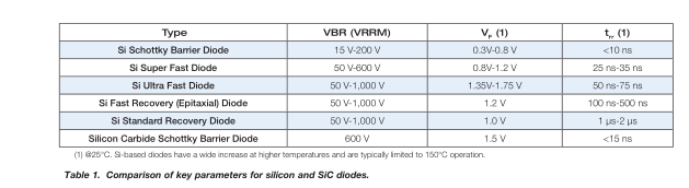

Leopold N. schrieb:
> Ich habe bei der PFC als Diode D7 eine V30202C ausgesucht....Im Datenblatt habe
Schottky-Dioden haben keine Reverse Recovery.
von Dieter (Gast)
Die vergleichbare Angabe fehlt meistens oder wird weggelassen, weil der
schaltende Halbleiter bereits deutlich langsamer ist.
Die Aussage Sven bezieht sich auf SiC Schotty Dioden ab der 5.
Generation.
> Generation.
Meine Aussage bezieht sich auf ALLE Schottky-Dioden.
Leopold N. schrieb:
> Den Vollbrücken Gegentaktwandler habe ich deswegen ausgesucht, weil
Klar nimmt man keinen Flyback in der Leistungsklasse aber so war die
Frage ja nicht gemeint.
Worauf wir hinauswollen ist das Du bei Deinem Recherchen doch mal über
resonante Technologien gestolpert sein solltest.
EMI & Schaltverluste sind da deutlich besser.
Deine super Effizienz kannst Du ohne Synchrongleichrichtung vergessen.
Am besten Synchrongleichrichtung + geteilte Sek Wicklung um eine
'Diodenstrecke' einzusparen.
Ein einstufiger, hart geschalteter DCM PFC ist die simpelste Form einer
aktiven PFC und denkbar ungeeignet für 3KW.
Warum hast Du Dich für diese Ausführung entschieden?
Direkt MCU gesteuert tut man sich nur an wenn die Aufgabenstellung
besonders trivial ist oder besonders herausfordernd.
Im zweiten Fall muss man z.B. über einen weiten Leistungsbereich eine
hohe Eff + Powerfaktor erreichen und bedient sich sehr spezieller
Tricks.
Sehr Hardwarenah auf DSPs geschrieben und ganz bestimmt nichts für den
kleinen Hobby Enthusiasten ohne eingehende Erfahrung.
Warum also hast Du diesen Ansatz gewählt?
Eine PFC direkt MCU gesteuert ist ein ganz großer Spaß weil es keinen
konstanten Punkt gibt. Quelle und Last ändern sich permanent und Du
kannst nicht einfach ziehen was Du willst, sondern must dabei eine
Ohmsche Last nachbilden.
100V hört sich nach Audio an.
Dann Prost Mahlzeit, denn Du trägst ein wildes Sammelsurium an Störungen
in die nachfolgende Stufe und die sind auch mit ein paar Filtern nicht
zu stoppen.
Selbst SIC Dioden haben eine Reverse Recovery und die sind das
schnellste das mir bis dato untergekommen ist.
Leopold N. schrieb:
> Nun, da bei Erwähnung von 3kW Leistung ja hier heftiger Gegenwind
> aufkommt, habe ich mich entschlossen, das Ganze erstmal nur für 500 Watt
> zu berechnen.
Nett aber falscher Ansatz.
Du bist noch nicht in der Lage zu erkennen warum Dein ganz spezielles
Design das einfach nicht hergibt.
Natürlich kann man eine 3KW Stufe mit PFC bauen, aber nicht so.
Entweder Multiphasen DCM PFC oder CCM.
Für beides gibt es tolle Controller von z.B. TI die auch mittels
Appnotes super erklärt und gerechnet werden.
Vergiss den MCU Ansatz, das ist was für Leute die das seit Jahren jeden
Tag machen und genau wissen an welchen Parametern sie drehen wollen und
bei einem analogen Design nicht können.
Fang mal mit der PFC an.
Teste die an einem Lastwiderstand und nehme die 'Scherze' die keine sind
ernst was Splitterschutz und Gehörschutz angeht.
Du hast keine blasse Vorstellung mit welcher Wucht sich Bauteile in
einen Splitterregen verwandeln wenn die Energie nur hoch genug ist.
400Vdc sind final ohne Change auf Wiederholung.
Davor keine Angst zu haben und sich nicht entsprechend vorzubereiten ist
Dummheit.
> Dafür soll der Wirkungsgrad aber sehr gut sein.
Warum ?
Definiere doch mal endlich harte Werte die die erreichen musst.
Warum müssen die so gut sein?
'Sehr gut' ist so bei 94% und das packst Du nicht.
Rechne doch endlich mal realistisch.
Du wirfst hier irgendwelche Wunschvorstellungen als Prosa in den Raum
ohne das mal zu verifizieren.
z.B. Netzgleichrichter:
3KWout x 1,1 (90% eff) = 3,3Kw
3,3KW/230V = 15A
Si-Bridge hat ca 1V pro Diode bei 15A => 15A * 2V = 30W !
1% sind schon weg, bleiben Dir noch 5% für EMI Filter, PFC Stufe,
Vollbrücke, Übertrager, Vollweggleichrichtung, Ausgangsfilter und aktive
Kühler um 300W Verlustleistung wegzubekommen.
von Al3ko -. (al3ko)
Michael K. schrieb:
Weshalb haben Schottky Dioden und SiC Dioden eine reverse recovery?
Gruß,
Was es nicht gibt, kann im Datenblatt auch nicht angegeben werden.
Ok, fangen wir mal vorne an, also bei der PFC. Wenn wir die durch haben,
gehen wir weiter zum VGW.
Ehrlich gesagt habe ich mich dafür entschieden, weil alle PFCs, die ich
im Netz gefunden habe, anhand dieser Schaltung gezeigt wurden. Ich habe
dies deshalb als gegeben genommen.
Gefragt habe ich mich schon allerdings, ob man die PFC auch z.B. als
Buck-Converter ausführen könnte, da es ja eigentlich nur eine Frage der
Regelung ist, richtig?
Das wäre mir ehrlich gesagt ganz recht, denn dann würden die Bauteile
billiger und die Spannungen ungefährlicher.
Finde einen Weg, und Du wirst mit Preisen überhäuft.
(Nein, geht nicht).
von MiWi (Gast)
Leopold N. schrieb:
Weißt Du eigentlich wozu eine PFC nötig ist? Und wenn ja - warum sie
defakto immer als Stepup ausgeführt wird? Erkläre einmal Deine Gedanken
dazu wie Du auf den Pfad des Buck kommst wenn Du von PFC redest.
meinst Du. Spannung ist normalerweise kein Problem, denn durch die
nötigen Abstände sinken die Streukapazitäten. Das, was in einer
Schaltung wie Deiner wehtut ist der Strom. Der braucht Kupfer, da
schmerzen die Ls, die in der Gegend herumlümmeln. Daher - ich würde mit
der Spannung im Zwischenkreis vor der H-Brücke hinaufgehen soweit es
wirtschaftlcih geht (Elkospannungen etc) damit der Strom weniger wird.
>> zu stoppen.
Naja, wenn er mit 78kz arbeitet und die Regelung nicht im Audiobereich
schwingt sollte das eigentlich keine Probleme machen, wenn der
konstruktive Aufbau kapazitive Kopplungen verhindert.
Denn jedes Mischungsprdukt von Schaltfrequenz und Audio ist immer noch
im selbst für Audioesotheriker unhörbaren Bereich. Das sollte also kein
Problem sein. iaW: ein paar unhandliche Ferrite für 30A, einige
SMD-Kerkos in 1812 mit viel C, clever berechnet und gestackt und das
Thema ist für eine ausreichend laute Heimanlage gegessen.
> Eine Anwendung sollte tatsächlich Audio sein, eine andere einfach ein
> programmierbares Netzteil.
kleiner Hinweis bevor Du mit der SW anfängst: denke daran, das Du für
die unterschiedlichen Regelkreise normalerweise nicht mit nur einem
Parametersatz auskommst. der PID, der die Ausgangsspannung regelt wird
also je nach Spannung und Laststrom mit unterschiedlichen P, I oder
D-Parametern arbeiten müssen. Nicht gerade trivial das während dem
Betrieb in der SW unfallfrei hin und herzuschalten...
@ Leopold - wenn Du im Grenzbereich AT(OÖ)/Bayern daheim bist sags, dann
biete ich Dir den "Sparingpartner" an damit Du Dein Werkl zum Laufen
bekommst.
MiWi
Anbei was von ROHM.
Quelle:
https://www.google.com/url?sa=t&rct=j&q=&esrc=s&source=web&cd=1&cad=rja&uact=8&ved=2ahUKEwj1lvaltdHfAhUPzaQKHWQHAtsQFjAAegQICRAB&url=https%3A%2F%2Fwww.rohm.de%2Fproducts%2Fsic-power-devices%2Fsic-schottky-barrier-diodes&usg=AOvVaw3Fpjm7V8xvGuDCXXgoR91F
Bei der SIC Diode SCS240KE2AHR werden noch 18ns angegeben.
Bei neueren Modellen wird mehrheitlich tatsächlich von 'No Reverse
Recovery gesprochen'
Ab ein paar ns ist das wohl einfach Erbsenzählerei das noch anzugeben.
Leopold N. schrieb:
> Weiß nicht, aber machen die da nicht genau das?
> Oder habe ich den Text missverstanden?
Da kann natürlich nur Strom fließen, wenn die momentane Netzspannung
höher ist, als die Ausgangsspannung. Je höher die Ausgangsspannung,
desto weiter weg bist du von "Power Faktor Control". Bei kleiner
Ausgangsspannung schwindet der Wirkungsgrad dahin.

PS: Ich würde ja in dem Leistungsbereich die PFC noch passiv ausführen.
Denn die Filterwirkung einer passiven PFC für Störungen aus dem Netz
(Lastabwurf...) ist nicht zu unterschätzen und dient der Lebensdauer.
Der H-Brücke ist es bei ausreichend guter Regelung egal ob da ein 100Hz
Ripple drauf ist oder nicht...

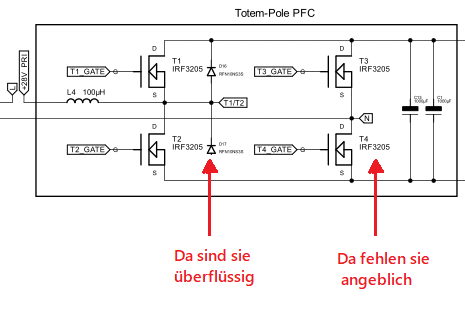

ich habe mir jetzt noch einmal Gedanken gemacht und mir noch ein paar
Texte zu PFCs durchgelesen. Grundsätzlich scheint sich jeder Converter
als PFC zu eignen, solange die Regelung den Eingangsstrom richtig
steuert.
Aus Gründen der Effizienz habe ich meinen Schaltplan geändert und eine
Synchrongleichrichtung hinzugefügt. Um den Eingangsstrom zu glätten,
kommt noch ein Filter vor den Eingang, der nicht im Schaltplan ist.
Was haltet ihr davon?
Grüße
Leopold Nützel
> als PFC zu eignen
Naja, PFC ist ein dehnbarer Begriff.
Wie ein Satz Winterreifen ohne Auto.
> steuert.
Und grundsätzlich kann man mit einem Fahrrad zum Mond fliegen wenn man
die Geschwindigkeit hoch genug ist mit dem man die Rampe trifft.
Nein, hast Du nicht.
Du hast 4Fets eingetragen.
Der Clou liegt ja eben in der Ansteuerung und die fehlt komplett.
Selbst die Diode, die zu jeder Speicherdrossel gehört, über die FETs ?
Du must der Gott der Hochleistungsdspprogrammierung sein.
Wie auch die anderen 98,5% der Bauteile die das ganze zu einer
funktionierenden Schaltung machen.
Nix
Einstufig PFC inkl. Forward Converter.
Nimmst Du dann sinusförmig Strom auf oder hälst Du Deine
Ausgangsspannung bei jedem Strom konstant ?
Beides geht nämlich nicht.
1Jahr gelesen?
Hör auf zu lesen und bau mal ne PFC, egal welcher Leistung und
verifiziere das auch mit Messungen.
Du wirst Bauklötze staunen was Du alles noch nicht verstanden hast.
von o.j.e. (Gast)
> Leistungsfluss betroffen sind, ... Bauteile, die Leistung führen,
> schalten, etc...
Da übersiehst Du aber immer noch etwas ausschlaggebendes - Zitat:
> Ohne Messung der Spannung arbeitet nicht mal Transition Mode Regler.
> Und Current Mode (Voraussetzung für kontinuierlichen Modus) geht es
> des/r induktiven BE (der Drossel/n) mal ganz zu schweigen.
Ganz zuletzt steht, daß der Drossel L-Wert und Größe davon abhängig
ist, welche Art_der_Regelung man wählt. (Und von der Frequenz
natürlich.)
Außerdem bestimmen die Regelung(-sart) und die Drossel-(&/oder Trafo-)
Induktivität zusammen mit der Frequenz (die kann auch variabel sein) den
Transistor-Spitzenstrom - für deren Auswahl elementar wichtig. Also wird
man i.A. auch die Leistungsschalter erst "danach" auswählen.
(Auch gibt es heutzutage immer spezialisiertere Mosfets. Du hast zwar
gute Fets gewählt, die diese Leistung wohl auch komplett packen, aber
wer weiß, ob Du nicht ganz woanders landest, wenn die reale Topologie
mal feststeht.)
> geschaltet?
Auch kein Spannungsteiler, also keine Art der Regelung möglich. Es ginge
einzig ein reiner Steller im DCM, über festen Tastgrad (gering genug
dazu, abhängig von L) den Wechsel auf kontinuierlichen Modus auch bei
Vollast vermeidend. Eine andere Möglichkeit sehe ich nicht.
Davon abgesehen paßt der Wert der Drossel doch aber dafür sicher nicht -
die Induktivität wäre sogar für 80kHz im CCM noch etwas hoch gewählt?
Und deshalb sage ich noch mal: Ohne Festlegung auf ein Regelprinzip hat
man keinerlei Anhaltspunkt bzgl. der Induktivität, und deshalb braucht
es (noch) keinerlei Angabe dafür... (auch noch keine Mosfet-Auswahl).
_Graetz+Boost_ (ohne weitere, nötige Beschaltung) = Prinzipschaltbild
- denn auch woanders haben konkrete BE(-Werte) einfach noch keinen Sinn.
Und genau darauf hatte ich Dich dringend aufmerksam machen wollen - das
ist einer der Punkte zum dringend merken: Immer erst die Regelung/
Betriebsart (noch nicht allein die prinzipielle Topologie) macht aus dem
Konverter das, was er schlußendlich dann ganz genau ist. Macht mal mehr,
mal weniger aus, aber Anteil daran hat das Regelprinzip immer.
Ein Prinzipschaltbild ist eben noch kein Schaltplan.
Zu einem solchen gehört offensichtlich mehr als das.
Leopold N. schrieb:
> Mag sein, aber ihr macht euch ja auch einen Spaß daraus, euch an eurem
> super duper Fachwissen aufzugeilen, mich herunterzuputzen, was für ein
> Anfänger ich angeblich sei und mir abschließend um die Ohren zu hauen,
> dass das Ganze ja eh gleich in die Luft geht und meine gesamte Wohnung
> gleich dazu.
Das lag/liegt sicher nicht in meiner Absicht. Weder halte ich mich für
klüger, noch habe ich besonderen Spaß daran, Leute auf die Art zu
quälen.
Ganz im Gegenteil wollte/will ich Dir einfach bewußt machen, wo ich
offensichtliche Schwächen entdeckt hatte (welche solch einem Bau aktuell
heftigst entgegenstehen könnten - also arbeite besser daran...).
Und ich empfehle weiterhin, Dich am besten schnell einige Stunden lang
mit den diversen PFC-Varianten zu beschäftigen. (Ja, ich bin überzeugt:
Das wäre hilfreich. Obwohl @MiWi Dich schon gut beraten würde, hilft
jede Einzelheit, die Du selbst voll verstehst.)
Du kannst bei Bedarf einfach nach "(ZVS) Bridgeless PFC", "Continuous
Current Mode", "Transition Mode", "Triangular Current Mode" etc. suchen
- und da mehreres Verschlingen. In jedem Dokument finden sich Begriffe
zum Weiterrecherchieren. Man lernt recht schnell recht viel.
Leopold N. schrieb:
> Hallo,
> steuert.
Äußerst begrenzt. Mit Einschränkung(en), mal diese, mal jene. "Gut" ist
einfach nur eine Topologie, die Aufwärtswandeln kann. Boost/Step-Up ist
amgebräuchlichsten für hohe Leistung, für niedrigere aber gibt es den
Buck-Boost (invertierend), und zwar als isolierte Version: Flyback.
Google das, was ich oben schrieb, mal. Da erfährst Du schneller mehr
nützliches. Unbekannte Begriffe zwecks Verständnis sofort
googlen/übersetzen. Dann noch zu den genannten Grundprinzipien einige
Controller-ICs suchen, deren Datenblätter und Appnotes ebfs.
verarbeiten.
Ganz ähnliches, wie bisher auch: Du denkst immer noch, Du hättest Dich
mit einigen Grundbauteilen für irgend etwas konkretes entschieden. Doch
die topologische und auch Betriebsart-Vielfalt ist weit, weit größer,
als Du denkst. Informiere Dich gründlicher, viel gründlicher.
Michael K. schrieb:
> 1Jahr gelesen?
Entweder nur sehr geringe Mengen, oder (großteils) das Falsche.
Ohne ausgiebige Lektüre fehlt da einfach der Großteil einer Basis.
Bis jetzt weißt Du nicht, was Du wieso wählen könntest / solltest.
Du scheinst Dich mit Programmierung etwas auszukennen, und hast - wie Du
sagst - schon einen Konverter (allerdings als einstufigen,
nichtisolierten DC-DC-Konverter, wenn ich das richtig verstehe) gebaut,
mitsamt MCU-Steuerung/Regelung.
(Wobei ich Ben zustimme: Für die PFC würde sogar dann ein Shutdown
reichen, wenn das Gesamtgerät über µC steuerbar sein soll?)
Das hilft Dir aber zum Verständnis anderer Leistungstopologien (sowie

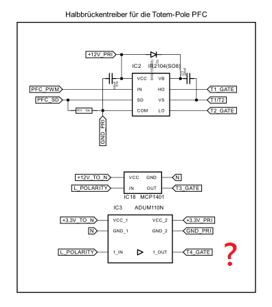

Ich habe mir nun noch einmal Gedanken gemacht.
Das mit der Buck-PFC wird nicht so funktionieren, wie ich es mir
vorgestellt habe, deshalb komme ich wieder auf die Boost Topologie
zurück.
Außerdem möchte ich das Ganze erstmal mit kleinen Spannungen und Strömen
qualitativ ausprobieren. Deshalb habe ich mir einen Ringkern gekauft, um
eine kleine Wechselspannung zu haben.
Das ganze wird nun wieder zweistufig, also PFC (Boost-Topologie) und
Vollbrücken-Gegentaktwandler zur Regelung der Ausgangsspannung und
galvanischen Trennung.
Dabei möchte ich am Eingang eine aktive Gleichrichtung und nach dem
Trafo des Vollbrückengegentaktwandlers auch.
Das Problem, vor dem ich jetzt gerade stehe ist die Ansteuerung der
MOSFETs der aktiven Gleichrichtung der "Netzspannung". Da das Netz mit
50Hz schwingt ist die Periodendauer 20ms. Ich wollte die MOSFETs mit dem
IR2104 ansteuern, aber das ist ja ein Bootstrapteil und der kann die
Gatespannung des oberen MOSFETs nicht so lange halten soweit ich weiß.
Gibt es Halbbrückentreiber, die das können?
Kann man die maximale ON-Time durch Vegrößern des Bootstrapkondensators
noch großartig erhöhen?
Oder habt ich noch andere Lösungsvorschläge?
Au Weia. Entschuldigung die klaren Worte: Da fehlen Grundlagen der
untersten Schublade, so auf der Ebene des Ohmschen Gesetztes oder so.
Von FETs und wie die Funktionieren scheint auch keine wesentliche
Erkenntnis vorhanden zu sein und wie man solche "Probleme" löst... nun,
die Kreativität um ca. 0,25° um die Ecke zu denken ist auch nicht
ausgeprägt.
Ja. Nicht nur lesen sondern die Chips kaufen und es einfach mal
zusammenlöten und dann verstehen. So ein IR2104 kostet nicht die Welt,
ein FET ist auch schnell wo ausgelötet und die Netzfrequenz ist auch nix
exotischen.

Richtig erkannt hast Du das Problem der Verluste an einer Dioden-Brücke.
Meine Ratschläge, Dich mit "Bridgeless PFC" zu befassen, hast Du aber
definitiv in den Wind geschlagen.
FETs sind Dioden überlegen, allerdings bringt es auch nicht viel, statt
einer Diode und (z.B.) 5 FETs nun 6 FETs im Gesamt-Strompfad zu haben
(vor allem beim Eingangsgleichrichter mit den "erträglichen" Strömen.)
Stattdessen macht man "Bridgeless PFC". Statt einer Graetz-Brücke geht
der Strom in der Positiven HW über einen, in der negativen HW über eine
andere Boost-Stufe ... genial, google es endlich!!!

nutzbaren wie die Parasitären) aller passiven und aktiven Bauteile.
Was macht man, wenn Bootstrap Gate Drive versagt? Hilfsspannung. Das
sollte bei den Quellen, aus denen Du hast, daß es "bei 50Hz nicht (nur
sehhhr schwer) ginge", ebenfalls teilweise dabei stehen, diese Lösung.
Bzw. schließt man an den Bootstrap einen Rechteck-Gen. ---
schwupps, Ladungspumpe. Möglichkeiten gibt es viele.
(Und mit den nötigen Grundlagen ergeben sich diese von allein.

man Parallelschalten von Kapazitäten.
So ein Fet verliert in 10ms (es sind übrigens 10ms, da eine Diode nur
die halbe Periodendauer leiten muß) nicht seine Gateladung, wenn der
speisende C ausreichend groß ist.

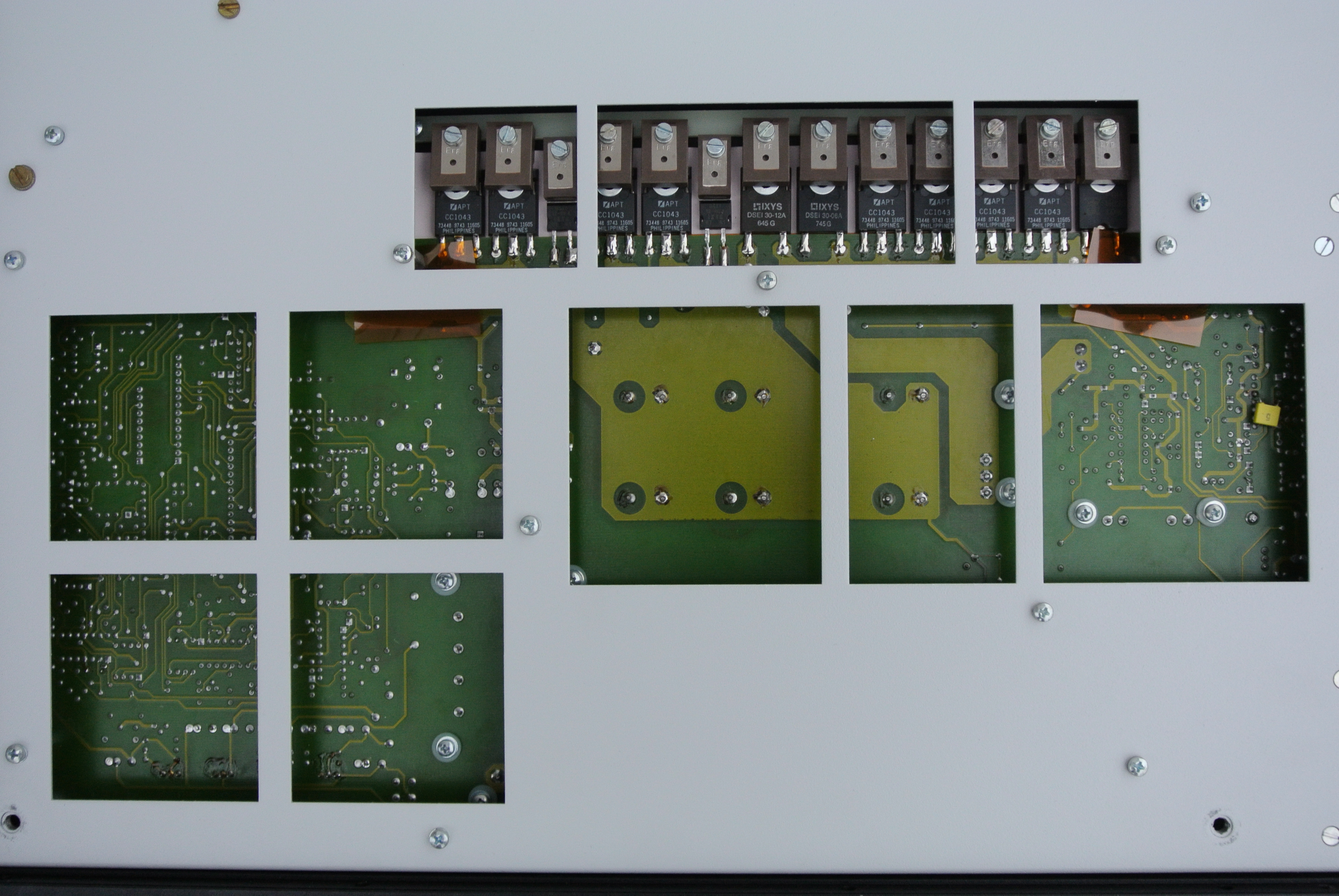

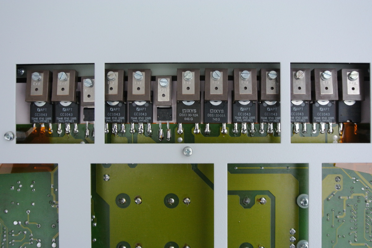

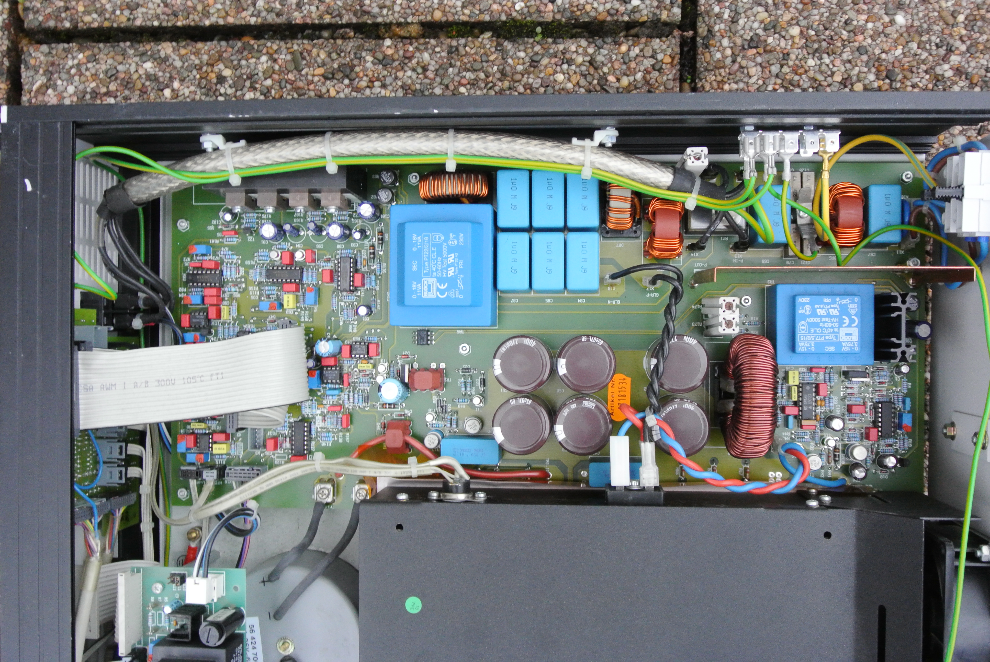

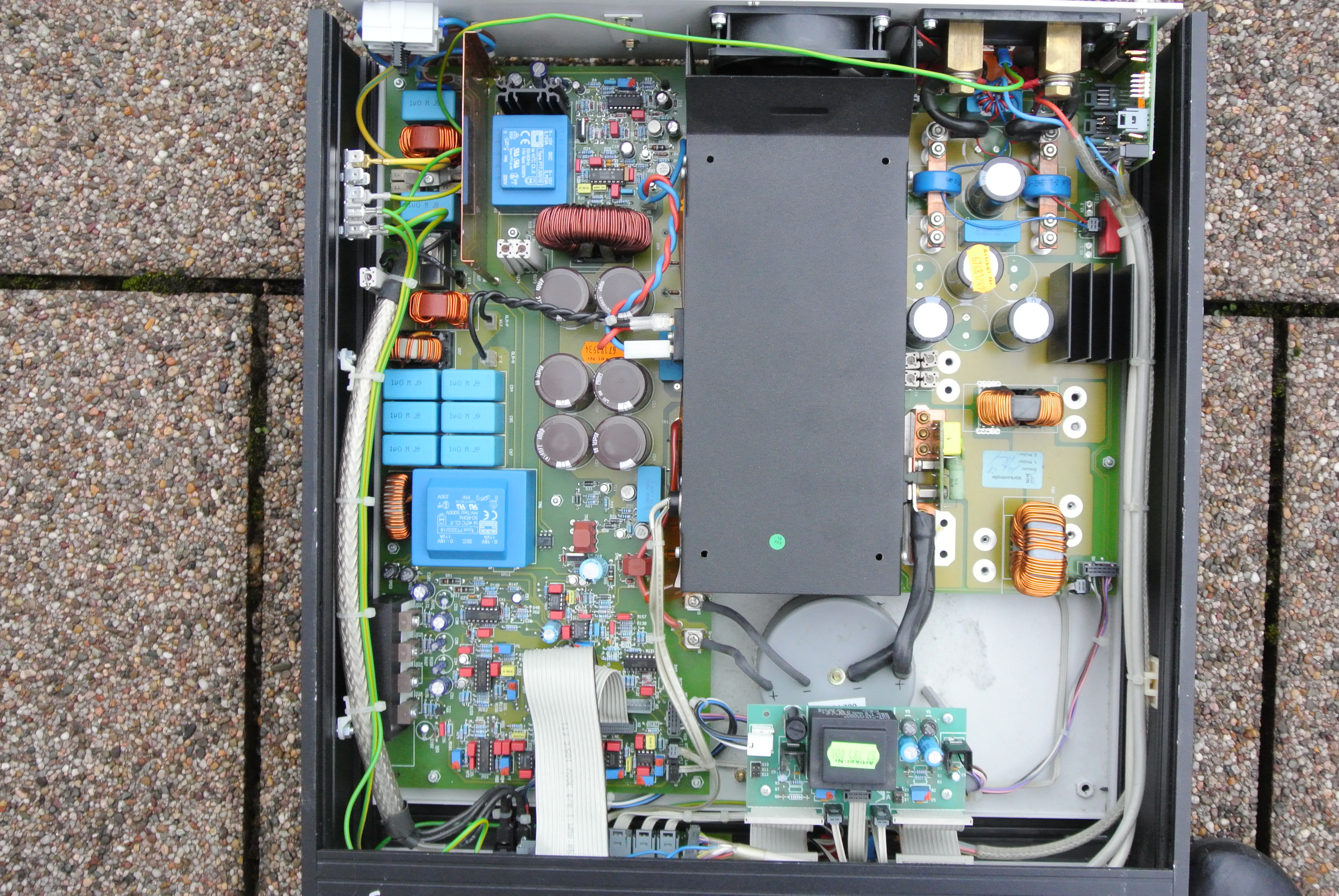

von Schaltnetzteil (Gast)
Zur Veranschaulichung, welcher Aufwand zwischen einem Schaltungskonzept
und einem ausentwickelten, marktfähigen und einsatztauglichen Produkt
steht, einige Innenansichten eines Labornetzteils (Elektro-Automatik
PS9000 Serie) der 2kW-Klasse. Also noch ein wenig unterhalb dessen, was
Leopold Initial vorschwebte.
Das Grundprinzip ist eigentlich einfach: Eine Boost-PFC mit UC3854 und
dahinter ein Eintakt-Flußwandler (Current Mode Regelung) mit UC3845.
Zwei Nebenbedingungen führen aber dann doch zu einer elaborierten
Gesamtschaltung:
1. Die Leistung von 2 Kilowatt (36 V / 60A) erfordert eine entsprechende
Dimensionierung und besonderes Augenmerk auf Verlustleistungen. Der
PFC-Schalttransistor ist 4-fach parallel, die Fangdiode an gleicher
Stelle doppelt. Der Flußwandler schaltet (eintaktig) an beiden Enden des
Trafos, einmal masseseitig und am anderen Wicklungsende Richtung
Zwischenkreisspannung. Das halbiert die Spannungsbelastung auf jeder
Seite. Gleiches für die Freilaufdioden. Jeweils zwei Transistoren
parallel. Alle Wickelgüter sind entsprechend massiv dimensioniert.
Materialschlacht...
2. Ein Labornetzeil muß mit jeder Last funktionieren, "eklige"
eingeschlossen. Resistiv, reaktiv, gemischt, gerne auch zeitvariant.
Unter allen Bedingungen muß sauber geregelt werden, und kaputt gehen
darf das Netzteil natürlich unter keinen Umständen. Ausgangsspannung und
Strom von 0 bis max., Konstantspannungs- oder Konstantstrombetrieb.
Daher ist die ganze Regelung sehr aufwendig diskret mit vielen OPAMPs
und Komparatoren aufgebaut. Sollte die Regelung jemals dennoch außer
Tritt kommen, gibt es eine Überspannungsdetektion am Ausgang, die
(verriegelnd) die Ansteuerung der Schalttransistoren sperrt.
Zu guter Letzt muß auch EMV eingehalten werden, was ziemlich aufwendige
Filter am Netzeingang und Kleinspannungsausgang erfordert.
So wird aus einer einfachen Schaltung (Applikationsvorschläge UC3854 und
UC3845) ein 19-Zoll-3HE Klotz mit kuchenblechgroßen Platinen...
Es ist also ein 2-Transistor- Eintakt- Flußwandler. Der Riesen-Vorteil:
Auch ein durchlegierter Schalter auf der Primärseite führte zu keiner
Gefahr, da immer noch eine Diode in Sperrrichtung vor der ZK-Spannung
liegt - mal davon abgesehen, daß das Durchlegieren so sehr viel
unwahrscheinlicher sein dürfte.
Die Art Schaltstufe ist wirklich sehr beliebt, wo es auf sichere
Funktion / Ausfallsicherheit ankommt. Auch im Militär- bzw.
(Raum-)Flug-Bereich. Diese Schaltstufe geht ja auch auch für Flyback,
gleicher Vorteil.
Einzig der Aufwand ("Materialschlacht") ist, sagen wir mal:
Bemerkenswert. ;-) Eintakt = großer Trafo, Eintakt-Forward = auch noch
heftige Drossel.
Aber die Eigenschaften sprechen natürlich für sich. Mittlerweile käme
evtl. auch "Active Clamping" oder andere Möglichkeiten weiterer
Reduktion der nötigen Sperrspannung in Frage. Aber ein tolles Gerät -
vielen Dank!

Ach ja,
@Schaltnetzteil
danke für die Bilder und deine Mühe.
Sieht klasse aus das Teil.
Das ist noch ein langer Weg bis dahin, aber ich mach das ja eh nur zum
Spaß, von daher...
Grüße
so jetzt habe ich soweit den Grundriss.
Werte für L und C kommen noch, aber die Messungen sollten soweit fertig
sein.
Das ganze ist erst mal für den Betrieb an einem Ringkern mit 20 VAC_eff
und Strömen von maximal 4A gedacht.
Bin mal gespannt auf eure Antworten :)
Grüße
PS: Anhang als Bild macht keinen Sinn mehr...ist einfach zu groß
geworden.

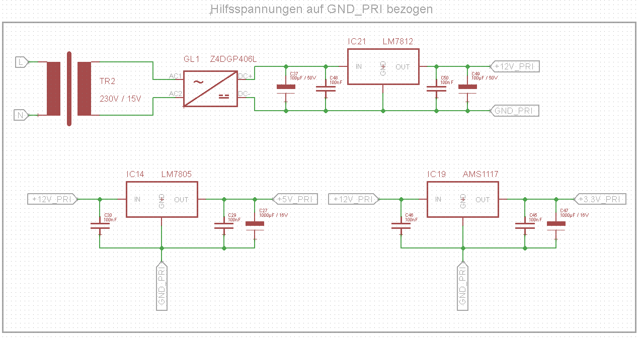

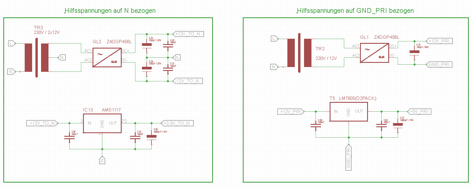

Achja, nicht wundern über das Netz XV_PRI,
habe ich nur so genannt, weil ich mir noch nicht sicher bin, welcher
Trafo genau für die Hilfsspannung da hinkommt.
Habe die Hilfsspannungserzeugung etwas geändert.
Geht das so, oder mache ich damit irgendwo einen kurzen, etc?
Grüße
Hier nochmal das Gesamtpaket, habe jetzt auch die Spulen- und
Kondensatorwerte berechnet (hoffe, dass alles stimmt).
Wichtig ist mir, dass ihr euch mal die Treiberschaltung für die MOSFETs
T3 und T4 anschaut.
Außerdem die Erzeugung der Hilfsspannungen und die galvanisch getrennten
Übertragungen mit dem ADuM261N, dem ADuM110N und dem SI8902.
Grüße
> T3 und T4 anschaut.
Wenn Dir das wirklich wichtig wäre, würdest Du die Schaltung als PNG
posten.
(.sch habe ich nicht auf der Festplatte. Was ist das überhaupt?)
> posten.
Habs versucht, zur Sicherheit auch noch mal als PDF.
Grüße
PS: .sch = Eagle Schaltplan
Hm, irgendwie ist die PNG Datei nicht mitgekommen...
Ich glaube Du willst uns foppen. Das ist doch kein Schaltplan, das ist
ein Puzzle-Spiel. Mit einem ATMega644 wird das sowieso ein sehr
spannendes Unterfangen.
> ein Puzzle-Spiel.
Dabei habe ich mir extra die Arbeit gemacht, es alles einzurahmen und zu
beschriften.
Stimmt, und wenn er nicht ausreicht, werde ich wahrscheinlich einen
STM32 benutzen.
Grüße
von Cyborg (Gast)
Sieht auf den ersten Blick so aus, als würde ein Dioden-Paar fehlen
(Totem-Pole PFC).
Und ich sehe keine Snubber!
> (Totem-Pole PFC).
Welche Dioden genau?
Ich habe den groben Plan hierher:
https://www.nxp.com/docs/en/reference-manual/DRM174.pdf
Brauche ich bei der Schaltfrequenz von 78,125 kHz schon Snubber?
von MiWi (Gast)
Leopold N. schrieb:
>> (Totem-Pole PFC).
JA!
Ich befürchte das Du das ebenso schlacksig aufbaust wie Du Deine
Schaltpläne zeichnest. Da mußt du Snubber nehmen. Direkt am FET, keine
2cm entfernt.
Weglassen kannst Du sie dann immer noch.
Viel Glück.
Willst Du wirklich den IRF3205 mit 3,3Volt am Gate ansteuern?
Man muß Mosfets keine Dioden parallelschalten.
Sven S. schrieb:
Er hat gesagt, es fehlen zwei Dioden, nicht dass zwei zu viel sind.
Ups, da habe ich wohl einen Treiber vergessen.
Besser so?
Habe noch die 12V Hilfsspannung gegen GND_PRI stabilisiert.
> Er ist schon längst von den 3kW weg...
Niemand hat die Absicht, einen 3kW Spannungswandler zu errichten!
Die fehlen eben nicht, weil überflüssig.
von Cyborg (Gast)
Wenn einem die Eigenschaften der parasitären Body-Dioden ausreichen...,
klar dann kann man sie weglassen.
Mit ext. Dioden kann man u.U. bessere Eigenschaften erreichen.
Welche Eigenschaften? Du meinst Reverse Recovery, stimmts? Es wäre schon
ein Kunststück, dem Mosfet eine Schottky-Diode parallel zu schalten, die
während der kurzen Totzeit den Strom vollständig übernimmt. Einfacher
ist es, einen Mosfet zu nehmen, dessen Body-Diode eine möglichst kleine
trr hat. In dieser Hinsicht ist der IRF3205 nicht mehr ganz up to date,
aber auch nicht wirklich schlecht.
Bei hoher Spannung bringt eine parallele Diode nichts mehr, weil deren
Flussspannung nicht niedriger ist, als die der Body-Diode. Da wäre dann
eine zusätzliche Diode nötig, siehe Bild. Besonders elegant wirkt das
nicht, ist mit modernen Halbleitern aber auch nicht nötig:
Sven S. schrieb:
> Die Body-Diode des SCT3017AL von Rohm hat eine trr = 30nS.
> Wenn es etwas mehr Widerstand sein darf, sind noch kürzere Zeiten drin.
Hier ist das Bild.
Ich denke, für die Testschaltung kann ich diese Dioden weglassen.
Wenn das Ganze dann in Groß aufgebaut wird, kommen solche
Schutzmaßnahmen natürlich wieder hin.
Wenn ich schon dabei bin, die anderen beiden Dioden (D16 und D17) kann
ich ja eigentlich vorerst auch weglassen, oder?
Grüße
Vor was schützen diese Dioden denn?
Al3ko -. schrieb:
Überspannung am MOSFET durch induktive Lasten, außerdem vor Zerstörung
des MOSFETs (genauer: der Body-Diode des MOSFETs) durch zu hohe Ströme.
Habe ich etwas vergessen?
Grüße
Nö, tun sie nicht.
Wie sollten sie?
Wieder nö.
Wie und wodurch sollten diese hohen Ströme denn zustande kommen?
Oh ja, so vieles ...
Ja, Du hast vergessen, den inneren Aufbau eines Leistungsmosfet
anzuschauen. Der ist nämlich selber eine Diode. In Sperrrichtung eine
Leistungs-Z-Diode, siehe Datenblatt-Ausschnitt des IRF3205. Schau Dir
die Daten dieser Diode mal an, und überleg Dir, vor was, und wie Du die
schützen willst.
