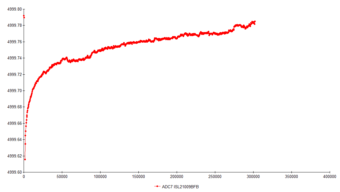

von Anja (Gast)
Philipp C. schrieb:
> Sie driften weniger,
Würde ich so nicht pauschal sagen. (obwohl es für beheizte Referenzen im
Metallgehäuse eher normal ist).
Bei HP gab es mal eine Serie LTZ1000 mit Drift-Problemen wenn das
HP3458A zu lange ausgeschaltet war.
Kunststoffgehäuse nehmen im ausgeschalteten Zustand mehr Feuchtigkeit
auf. Die Referenz braucht dann Wochen um in den alten Zustand zu kommen.
Ich habe hier ein paar Referenzen mit ausgeprägter Auschalt-Hysterese:
Nach kurzem Ausschalten (wenige Sekunden) dauert es Tage bis der alte
Wert wieder erreicht wird. (Sprung beim Ausschalten um ein paar 100 uV).
Gruß Anja
von Peter M. (r2d3)
Hallo Anja,
Achsenbeschriftungen sind hilfreich.
Die y-Achse kann ich noch erahnen, die x-Achse nicht.

von Hägar (Gast)
Hmmm wenn man jetzt von deiner Grafik mehrere hätte und diese Grafik
immer fast identisch wäre, könnte man eine zeitabhängige Kompensation in
Software implementieren, die dieses Einschaltphänomen einfach
herausrechnet.
Ich weiss nicht, woher dieser Drift kommt. Wahrscheinlich hat es
reversible und irreversible Komponenten. Da müsste man wahrscheinlich
auf Quantenebene forschen. Allerdings gibt es bei vielen passiven
Bauteilen sogenannte "Setzungseffekte", die bei jedem Einschalten immer
ziemlich ähnlich aussehen.
Ob es sich hier auch um so einen "immer ziemlich ähnlich aussehenden
Effekt" handelt, den man also rausrechnen kann, ist die grosse Frage.

von Anja (Gast)
Peter M. schrieb:
> Hallo Anja,
Sorry ist eine sehr alte Grafik.
Y: in mV (ist eine 5V Referenz)
X: in Anzahl Messungen (ca 330 / Minute)
Die ISL21009 ist eine stromsparende FGA-Referenz. (Die Referenzspannung
wird quasi als Ladung in eine EEPROM-Zelle eingeprägt).
Wäre zwar ideal für batterieversorgte Geräte, ich würde das aber
trotzdem nicht "herausrechnen" wollen. (zusammen mit T.C. und anderen
Effekten wie Ionisierende Strahlung).
Gruß Anja
von Hägar (Gast)
Ich habe mir die ISL21009 gerade angeschaut und das ist ein typisches
Beispiel des Problems, was mich wurmt. Dort wird eine Langzeitstabilität
von 50 PPM angegeben und ich frage mich, wieso man sowas ernsthaft als
High Precision bezeichnet. Die Anfangsgenauigkeit beträgt bei den besten
5V Modellen 0.5mV, was umgerechnet 100ppm sind.
Nur mal als Vergleich, hier ein OCXO:
Frequenzstabilität: 3 PPB
Long Term Drift: 50 PPB (pro Jahr)
PP>>>>B<<<!!!

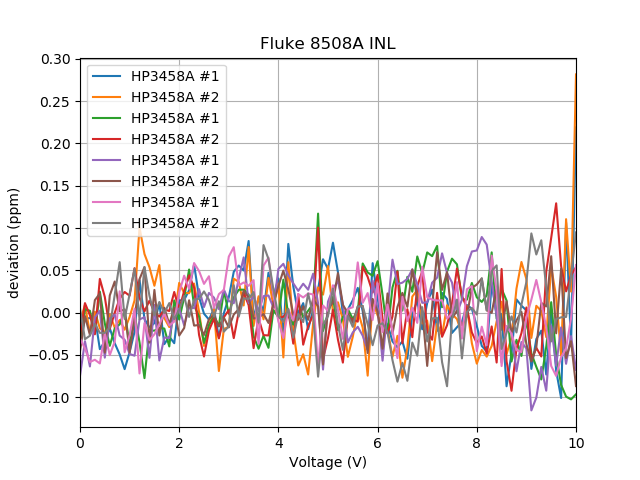

Steffen I. schrieb:
> Bitte um genauere Angaben inwiefern (INL, Rauschen) das 8508A besser als
> das 3458A im Spannungsbereich ist, abgesehen von niedrigerer
> spezifizierter Langzeitdrift.
Anbei eine Vergleichmessung der INL gegen zwei 3458A. Das 3458A ist
besser von der Linearität. Das Rauschen zu vergleichen ist so eine
Sache. Das 8508A liefert einem nur große Auflösung, wenn man es
entsprechend konfiguiert und dann dauert eine Messung ewig. Für schnelle
Spannungsmessungen ist das 3458A auch besser.
Imho hat das 8508A die wirklichen Stärken bei der Widerstandsmessung. Es
geht deutlich weiter runter und auch hoch als das 3458A und ist da viel
stabiler. Es kann kleine Widerstände mit 100mA messen und große mit bis
zu 200V. Und es hat einen Ohms Guard. Damit ist
Auch die Strommessung scheint viel besser zu sein. Die 1A Spec des 3458A
ist zwar besser, aber Vergleiche mit unseren 3458As gegen das 8508A
haben gezeigt, dass das 8508A nicht nur stabiler ist, sondern auch näher
am "richtigen" Wert. Beim 3458A habe ich bis zu 30ppm Abweichungen
gesehen, je nachdem ob man vor dem ACAL 1A hat fließen lassen oder
nicht. Ist natürlich alles in Spec.

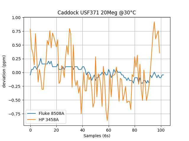

von Philipp C. (e61_phil) Benutzerseite
Anbei noch eine Messung eines 20Meg Widerstands. Der Widerstand wurde
auf 30°C thermostatiert. Hier sieht man ganz schön wo das 8508A seine
Vorteile gegenüber dem 3458A hat. Es handelt sich um denselben
Widerstand.
