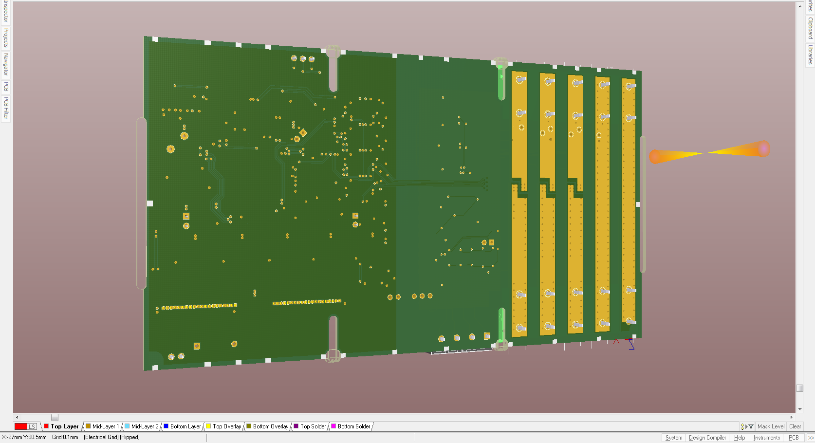

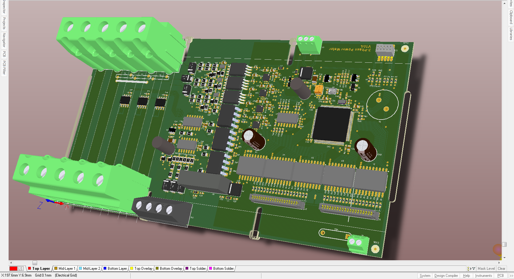

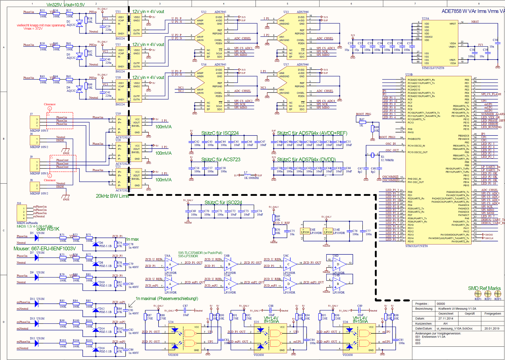

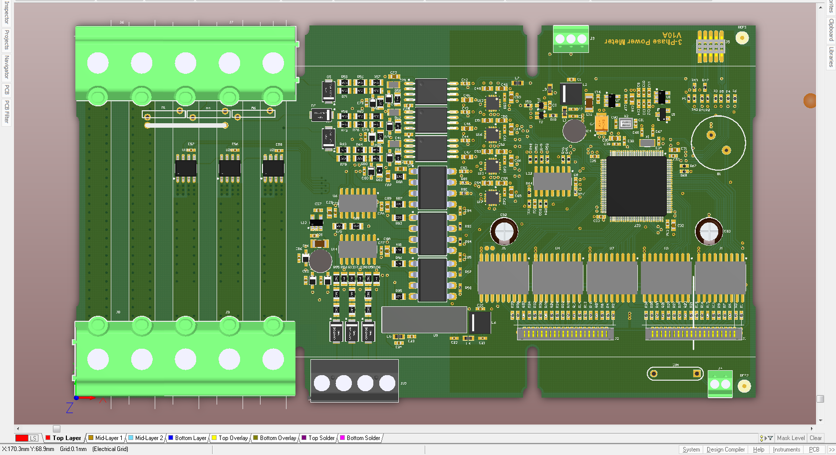

möchte hier mein kleines Projekt vorstellen: Eine
Strom-/Spannungs-/Leistungsmesser für 3 Phasen Wechselstrom. Das ganze
läuft mit einem STM32 MCU der die Wirk-, Blind- und Scheinleistung
berechnen soll.
Aufbau
Die Spannungsmessung wird über einen ISO224 (galv. getrennter
Verstärker) realisiert, der die Spannung der drei Phasen über einen
Spannungsteiler misst und galvanisch trennt. Der Strom wird über drei
ACS723 (galv. getrennter Hall-Currentsensor) von Allegro gemessen, der
hat ein Ausgangssignal von 100mV/A. Die Spannungs- und Stromsignale
werden mittels ADS7945/46 gesampled und über SPI vom einem STM32L072
(192k Flash, 20k RAM) verarbeitet.
Um die Phasenverschiebung zwischen Spannung und Strom möglichst genau
messen zu können habe ich zusätzlich noch jeweils einen Komparator (mit
Hysterese) verwendet, der in den Nulldurchgängen schaltet. Über einen
schnellen Optokoppler werden die Signale dann direkt an den STM
geleitet. Ich möchte dann die Phasenverschiebung mittels Interrupt und
Timer messen. Für den Strom hab ich dasselbe an den Ausgängen der
ACS732's angehängt.
Zusätzlich hat die Platine noch einen Bus-Anschluss um die
Strom/Spannungs- und Leistungsdaten dann an ein anderes Board
weiterzuleiten, welches ein LC-Display und Bedienelemente hat.

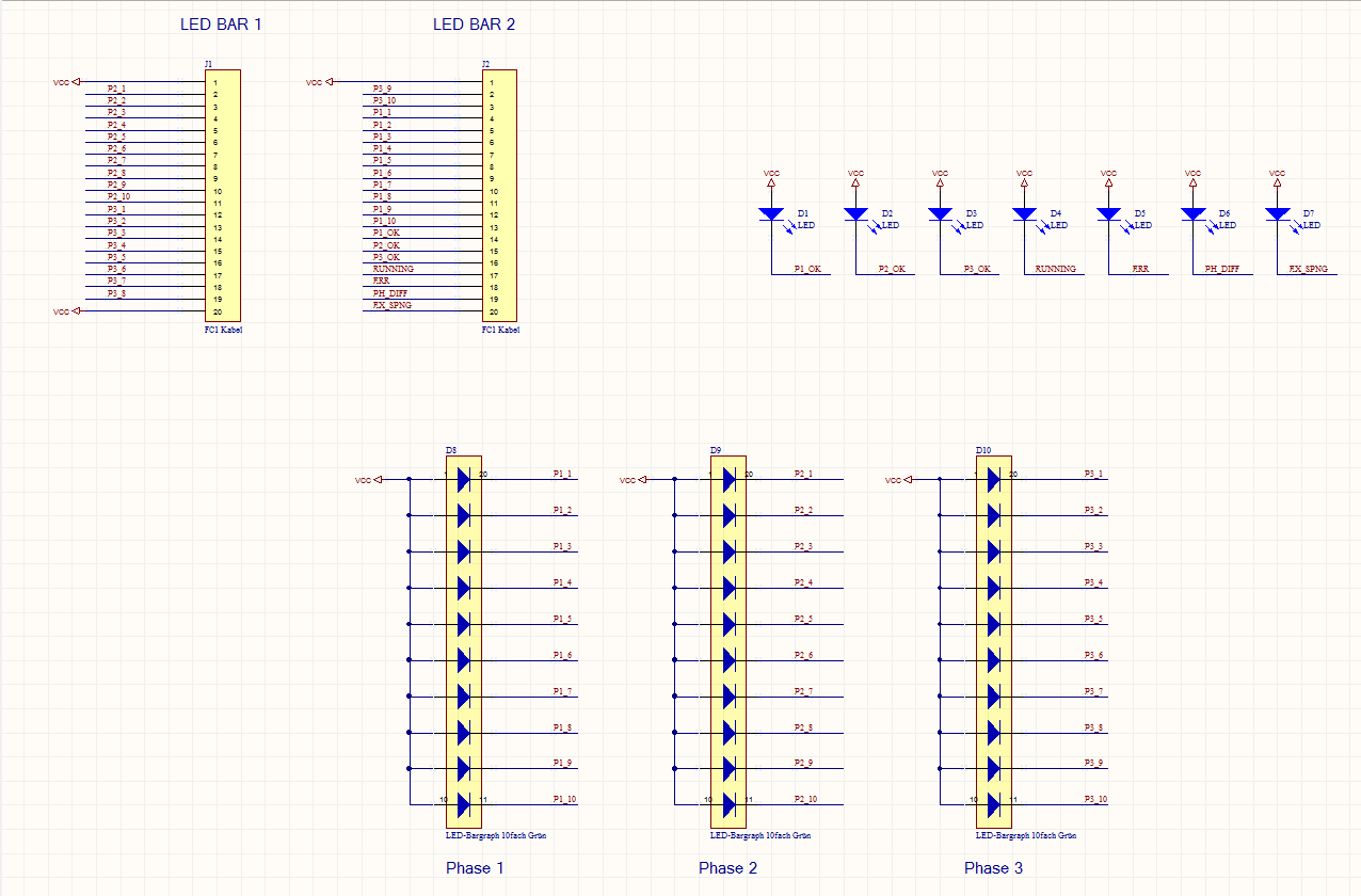

Weiters hab ich noch 30 Ausgänge für LEDs eingebaut um mittels dreier
"10-Fach Bargraph" die Belastung direkt am Modul anzeigen zu können.

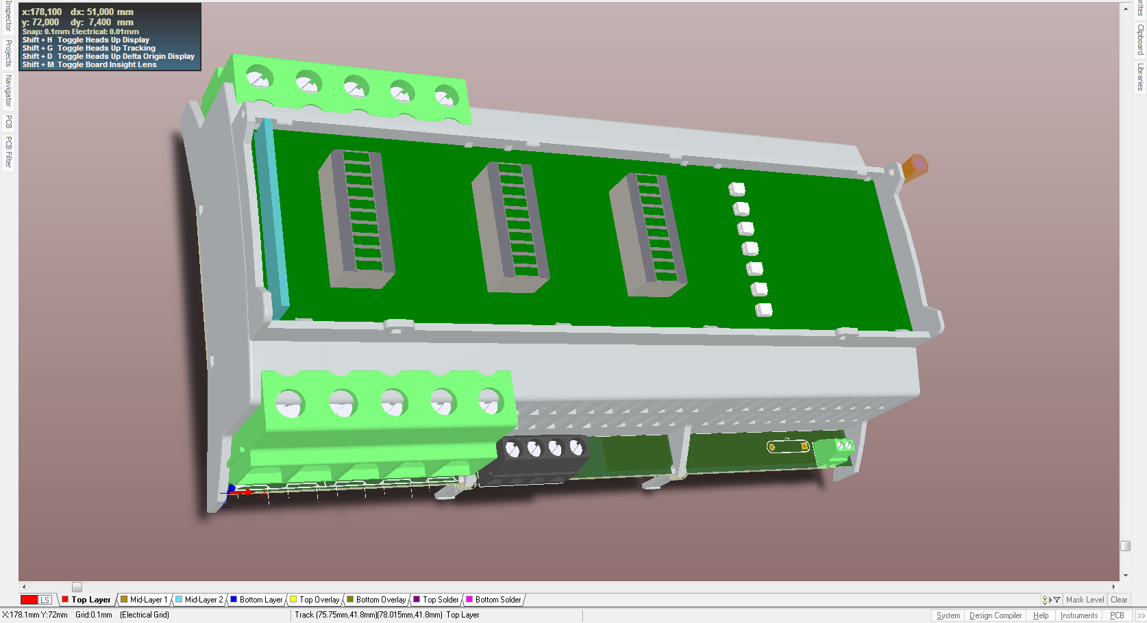

Eingebaut wird das Ganze in ein "BC" Hutschienengehäuse von Phönix
(siehe Bilder)
Das Layout hab ich auf eine 4 Lagen Platine geroutet.
Ich würde mich über positive Kritik und Tipps für Verbesserungen freuen.
Falls ihr Fehler findet oder bei bestimmten Dingen bedenken habt dürft
ihr mich auch gerne darauf aufmerksam machen. Wenn ich mir dann sicher
bin, dass ich keine Fehler mehr in der Schaltung haben werde ich eine
Platine bestellen und beginnen die Software zu schreiben.
mfg Alex

Servus,
hab nur mal grob drüber geschaut, mir sind folgende Punkte grad
aufgefallen:
- wo ist denn die Spannungsversorgung der Elektronik?
- Warum externe ADC? Nicht die internen vom STM?
- Warum die galvanische Trennung?
- Wenn galvanische Trennung und externe ADC, dann wären die ADC auf
HV-Seite sinnvoller und nur SPI über Opto ziehen
- Sicherheitsabstände auf HV-Seite fehlen
- Evtl. besser eine PCB mit Messung und HV zu machen und eine mit Logik
und Anzeige? Dann wäre auch die Baugröße kleiner
- Schnittstellen nach Außen?
- SCH für Anzeigen fehlt noch? Wäre evtl. über Decoder universeller und
einfacher?
Viele Grüße,
Flo

OP #5704589
Danke für eure Antworten :)
Im zweiten Bild auf der Linken Seite J3 ist der Anschluss für das 12V
Netzteil. Im unteren Bereich sind die Spannungsregle, für 12V->5V ein
TPS709B50, für die 3,3V ein S-812-33 und für die Galv. getrennte Seite
ein RB1212S DC/DC Converter von Recom.
In diesem Fall weil die ISO224's eine Symmetrische Ausgangsspannung
liefern und ich die soweit ich weiß nicht mit dem STM auswerten kann.
Kleiner Nebeneffekt die ADCs haben 14Bit statt nur 12 (wie die
internen), auch wenn mir das nicht viel bringt.
Wäre auch eine Möglichkeit, aber dann sollte die Galv. getrennte
Versorgung der ADCs sauber sein und ich vertraue den eingesetzten DC/DC
Converter nicht ganz, weil ich damit nicht so gute EMV-Erfahrungen
gemacht habe.
Damit ich mir keine Sorgen machen muss wenn ich mit angesteckten
Programmierstecker meine Software einspiele und um die LED-Anzeige in
späterer folge ohne Bedenken berühren zu können. Zusätzlich möchte ich
mit dem 12V Netzteil auch noch andere Komponenten versorgen unter
anderem ein Bedienpanel und das wäre sonst nicht so möglich, denke ich.
OK hier hast du wohl recht, ich hab nachgelesen man sollte zwischen L/N
und Niederspannungsseite mindestens 6mm abstand haben, ich hab nur ca
2,8 - 3mm
(https://www.mikrocontroller.net/articles/Leiterbahnabst%C3%A4nde). Hier
werde ich die Leiterbahnen, bei denen es knapp wird, auf einen
Innen-Layer verlegen.
Habe ich eine Busschnittstelle am J3 nach draußen geführt (Bild 2 links
oben). Damit kann ich alle meine Daten abrufen.

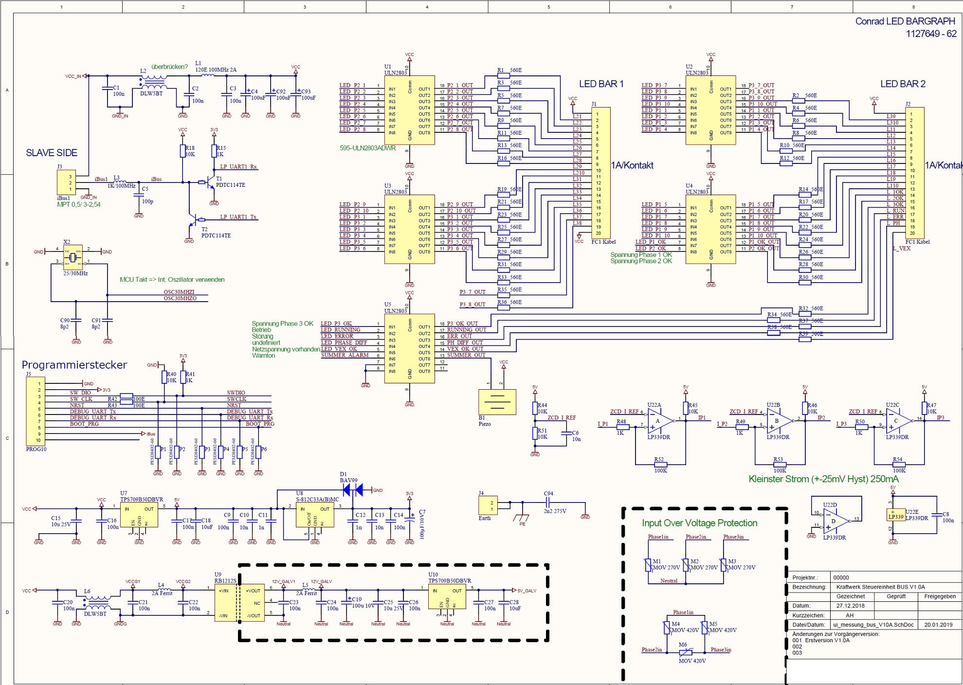

> einfacher?
Ich könnte einen IO-Expander mit I2C verwenden, dann hätte ich weniger
Leitungen zur Anzeige, jedoch hat der Controller so viele Pins die ich
ansonsten nicht nutze und so spar ich mir die Implementierung der
Ansteuerung für den Expander. Mit einem 4 zu 16 Decoder könnte ich auch
arbeiten aber: Selbes Argument wie beim I2C und ich spar mir den
zusätzlichen IC auf kosten eines Kabels mit mehr Polen. Jedoch hab ich
ein Flachbandkabel zur Verfügung und die Leitungslänge beträgt auch nur
ein paar cm.

@Flo Ich hab die SCH von der Anzeige-Platine auch noch angehängt, ist
aber nicht sehr aufregend ;)
Danke nochmals für eure Tipps!

Filterung ein Zugewinn für dich.
Außerdem habe ich gerade bei kleinen Strömen das Rauschen stark messen
können, es hilft etwas wenn unter dem Hallsensor keine Leiterbahnen
sind, dazu steht auch etwas im Datenblatt.
Gruß,
Martin
OP #5706063
Ich hab mir das Modbus Protokoll jetzt einmal genauer angesehen und es
ist tatsächlich sehr einfach zu implementieren, ich muss es mit
Modbus/TCP oder Profinet verwechselt haben.
Ich werde jetzt entweder
 - das vorgeschlagene SDM630 Modul (ca. 140€ bei "stromzähler.eu")
 - oder das Siemens Sentron PAC3100 (ca. 250€ bei Conrad)
Die RS485 Schnittstelle werde ich auf meiner anderen Platine integrieren
und somit dürfte das die einfachste Lösung sein.
Danke nochmals für den Hinweis!
mfg Alex
