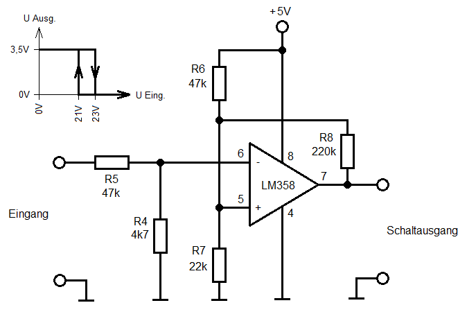

ich möchte gern einen Schmitt Trigger bauen. Dieser soll bei 23V
einschalten und bei 21V ausschalten. Dieses möchte ich mit einem OPV
machen, welcher eine Versorgungsspannung von 5V und GND hat.Ist das
irgendwie möglich? Mit der normalen Formel für das Widerstandsverhältnis
wäre meine untere Schwelle dann immer bei 0V.
Könnt ihr mir weiterhelfen?
Vielen Dank im Voraus!

Also müsste ich meine Ausschaltwelle auf z.B 2,1V legen und die
Einschaltschwelle auf 2,3V. Dann müsste ich noch eine Referenzspannung
von 2,2V erzeugen und dann würde es funktionieren? Oder gäbe es auch
einen anderen Weg?
Mit R6, R7 und R8 kann noch ein wenig feintuning betrieben werden. Der
Ausgang muss aber noch invertiert werden z.B. mit dem zweiten OPV oder
besser noch mit einem NPN Transistor damit dir am Ausgang wieder die 5V
zur Verfügung stehen.

Vielen Dank! Ich werde das gleich mal ausprobieren. Wie heißt diese
Schaltung und wie bis du darauf gekommen?

Vor zwei Wochen hatte ich ein ähnliches Projekt aber mit den
Schwellspannungen 1,5V und 2V. Das hat prima funktioniert. Ich habe
versucht die 2,1V und 2,3V jetzt zu berücksichtigen.
Wenn ich mich nicht grob verrechnet habe, muß R6 33k bekommen, das gibt
genau 2 Volt am Komparator, mit 47k schaltet nichts.
Ich würde R5-R4 mit 22k-4k7 auslegen, um mehr Luft für die Hysterese
zu bekommen - aber das ist eher Bauchgefühl denn zwingend notwendig.
R6-R7 wären dann 16k-56k.
T. G. schrieb:
> Wie heißt diese Schaltung und wie bis du darauf gekommen?
Diese Schaltung gehört zu den Grundschaltungen mit
Operationsverstärkern, die jeder Elektroniker gelernt haben sollte, sie
nennt sich Komparator . Je nachdem, ob die Spannung am Pin 6 höher
oder niedriger als an Pin 5 ist, muß das Gebilde umschalten.
Mit R8 kommt eine (zwingend erforderliche) Hysterese ins Spiel, damit
die Schaltung einen kleinen Totbereich hat, wo eine Spannungsänderung
kein Umschalten bewirkt. Lässt Du den weg, schwingt das Gebilde.
Mit dem Teiler R6-R7 stellst Du die Referenzspannung ein, bei der die
Stufe umkippen soll.

Selbstverständlich ist das ein Schmitt-Trigger. Denn
"Schmitt-Trigger" ist einfach nur ein anderes Wort für "Komparator mit
Hysterese".
Und in der Tat ist der Schmitt-Trigger mit OPV genauso wie der
Komparator eine Grundschaltung, die jeder Elektroniker kennen und
berechnen können sollte.
Für Mathe-Legastheniker gibt es im Artikel Schmitt-Trigger sogar ein
Excel-Sheet für die Berechnung. Man darf halt nur nicht faul sein,
sondern muß vorhandene Artikel auch mal lesen.

Apropos last- und temperaturabhängig ... wenn man die Schaltung mal
verstanden hat, weiß man daß die Hysterese proportional zum
Ausgangsspannungshub des Komparators ist. Wenn man diesen Hub also mit
sagen wir 5% Fehler abgeschätzt hat, dann bekommt man halt 5% Fehler bei
der Hysterese. Davon wird im Zweifel die Welt nicht untergehen. Zumal
Bauteile ja auch Toleranzen haben.
Für Präzisionsanwendungen, wo man vielleicht noch beide Schaltschwellen
unabhängig voneinander einstellen können will, gibt es dann ja immer
noch die Variante mit zwei Komparatoren und Flipflop. Auch eine
Standardschaltung und bspw. im 555 zu bewundern.
