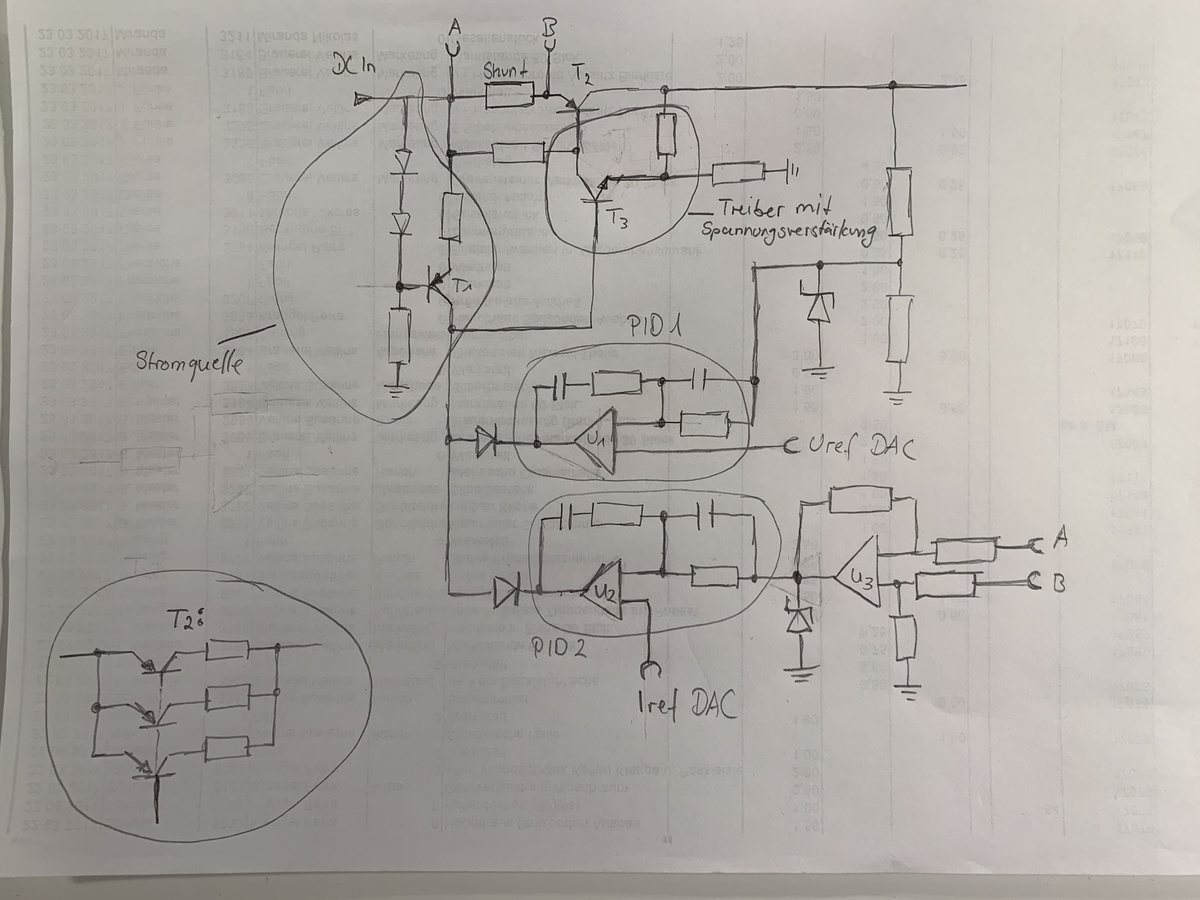

von Stefan F. (Gast)
Ich glaube, du hast da einen Konzeptfehler.
Labornetzteile sollen meiner Meinung nach analog geregelt sein. Wer mag,
kann den Soll-Wert digital vorgeben, aber dann bitte mit einem DAC.

Dem kann ich nur zustimmen, mit einer digitalen Regelung bei einem
Labornetzteil wirst du nicht glücklich.

Eine Regelschleife über den Prozessor ist schon mal ausgeschlossen, man
bräuchte einen DSP.
Man gibt höchstens per D/A Wandler den Sollwert vor und lässt einen
OpAmp den Leistungstransistor regeln, in möglichst nur ein paar
Mikrosekunden.

von Denim S. (neosin)
Es tut mir leid, dass ich mich jetzt erst melde, heute am Abend zeige
ich euch mal mit Schaltplan was ich genau vorhabe.
Jedenfalls werde ich die Spannung zwar digital vorgeben, dennoch den
ganzen Regelprozess analog gestalten. In Sinne einer Konstantstromquelle
mit Fehlerspannung und Fehlerstrom OP's.
Ich bin nur grade auf dem Sprung und melde mich gleich!
N'Abend,
habe euch mal meinen Schaltplan beigefügt.
T1: BC557
T2: parallele BD244 o.Ä.
T3: BD139
OP's: TL072
Jetzt bringt sich da aber noch eine andere Frage auf, ich habe den Shunt
vor den T2 um bei hohen Strom Uce zu senken. Dann kam mir aber die Idee
einfach ein DC/DC Konverter davor zu hängen und den ~2V höher
einzustellen. Dann kann ich den Shunt in den Ausgang des T2 hängen und
den fließenden Strom genauer messen/regeln.
Wie sieht es dabei aber mit einer Trafo Umschaltung aus um eine andere
Anzapfung zu wählen, scheint mir eine bessere Idee als DC/DC.
Die nächste Idee die kam ist, die Rückkopplung für PID1 nicht statisch
zu gestalten sondern mit umzuschalten, sodass bei der Spannung zwischen
0 - 5 Volt die 12 Bit des DAC in 1,2mV Schritten zu erreichen sind, 0 -
12V in 3mV Schritten und 0 - 20V in ~5mV Schritten. Das hört sich für
mich vernünftiger an, vielleicht  einen sehr genauen Bereich bei 0 - 2,5
V je nachdem wie ich den MCP4725 so programmieren kann.
Ich verfahre jetzt erst einmal so weiter, dass ich die Pläne der
digitalen Regelung verwerfe, das klappt hinten und vorn nicht.
Wie gesagt, ich bin da Neuling und hatte deutlich höhere Erwartungen als
ich von einem 400 kHz Bus gehört habe.
Wie dem auch sei, was haltet ihr von der Idee?
Sry, Bild ist auf einmal 2 mal da
Wenn du die Operationsverstärker mit einer schwebenden
Versorgungsspannung betreibst, die relativ zur Ausgangsspannung des
Netzteils ist wird einiges einfacher. Man muss dabei nur einmal den
Knoten im Kopf überwinden.
0V   o------------------+-----------------------------o Ausgang -
                        |           o A
                        |   1k      |    10k
                                   Shunt 1Ω     |
+40V o-----------Längsregler---+---[=====]------+-----o Ausgang + (= GND der OP-Amps)
                               o B              |
+9V o------> positive Versorgung OP-Amps        |
 0V o-------------------------------------------+
-9V o------> negative Versorgung OP-Amps
So bekommst du die Signale in einen für die Operationsverstärker
optimalen Arbeitsbereich.
An Punkt A misst du die Ausgangsspannung: 0 bis -3V (entspricht 0-30V
Ausgangsspannung)
An Punkt B misst du die Stromstärke: 0 bis +3V (entspricht 0-3A
Laststrom)
Da die OP-Amps mit +/-9V versorgt sind, können sie diese Signale sehr
gut mit den Sollwerten vergleichen.
Die Ausgänge der OP-Amps kannst du wie gehabt mit Dioden zusammenführen
um damit die Steuerspannung des Längsreglers herunter zu ziehen. Ich
würde praktischerweise LEDs verwenden.
von MaWin (Gast)
Dj brauchst am Ausgang einen Elko.
Simuliere deine Schaltung in LTSpice und bestimme die
Übertragungsfunktion und die Reaktion auf Lastwechsel.
Vom Umschalten des DAC um 2 bit mehr zu bekommen halte ich nichts.
Mit TL072 hast du dir sowieso sehr ungenaue OpAmos ausgesucht, die zudem
eine negative Zusatzversorgungsspannung brauchen. Wie verhält sich dann
die Schaltung, wenn diese Zusatzversorgung noch nicht anliegt bzw. nach
dem Abschalten länger anliegt als die Hauptversorgung ?
Versorgt aus Trafo heisst, man muss je nach Netzspannung (+/-10%) und
Strombelastung (Leerlaufüberhöhung +10%) mit Eingangsspannung von 150%
zurecht kommen (1...1.5).
Wie wenig Volt+Ampere soll das Ding denn können, 1 BD244 reicht nur etwa
für 20W=20V/1A.
Hi Leute,
ein wenig Zeit ist vergangen, bin leider sehr viel unterwegs im Moment..
Also, dass mit der schwebenden Betriebsspannung ist eine super Idee!!
Vielen Dank dafür, dann entwerfe ich ein Teil noch einmal neu!
Eine andere Frage die ich habe ist folgende, bei der Auslegung des PID
kam mir so die Frage in den Kopf,ob das überhaupt der richtige Weg ist.
Die Strecke die an dem Netzteil ist, ist doch variabel je nach Last oder
etwa nicht? Es ist doch so dass ich doch von vorn herein gar nicht genau
sagen kann was das Netzteil irgendwann mal betreiben soll. Das einzige
was ich machen kann ist die Strecke zu bestimmen der Längsregler und
Treiber.

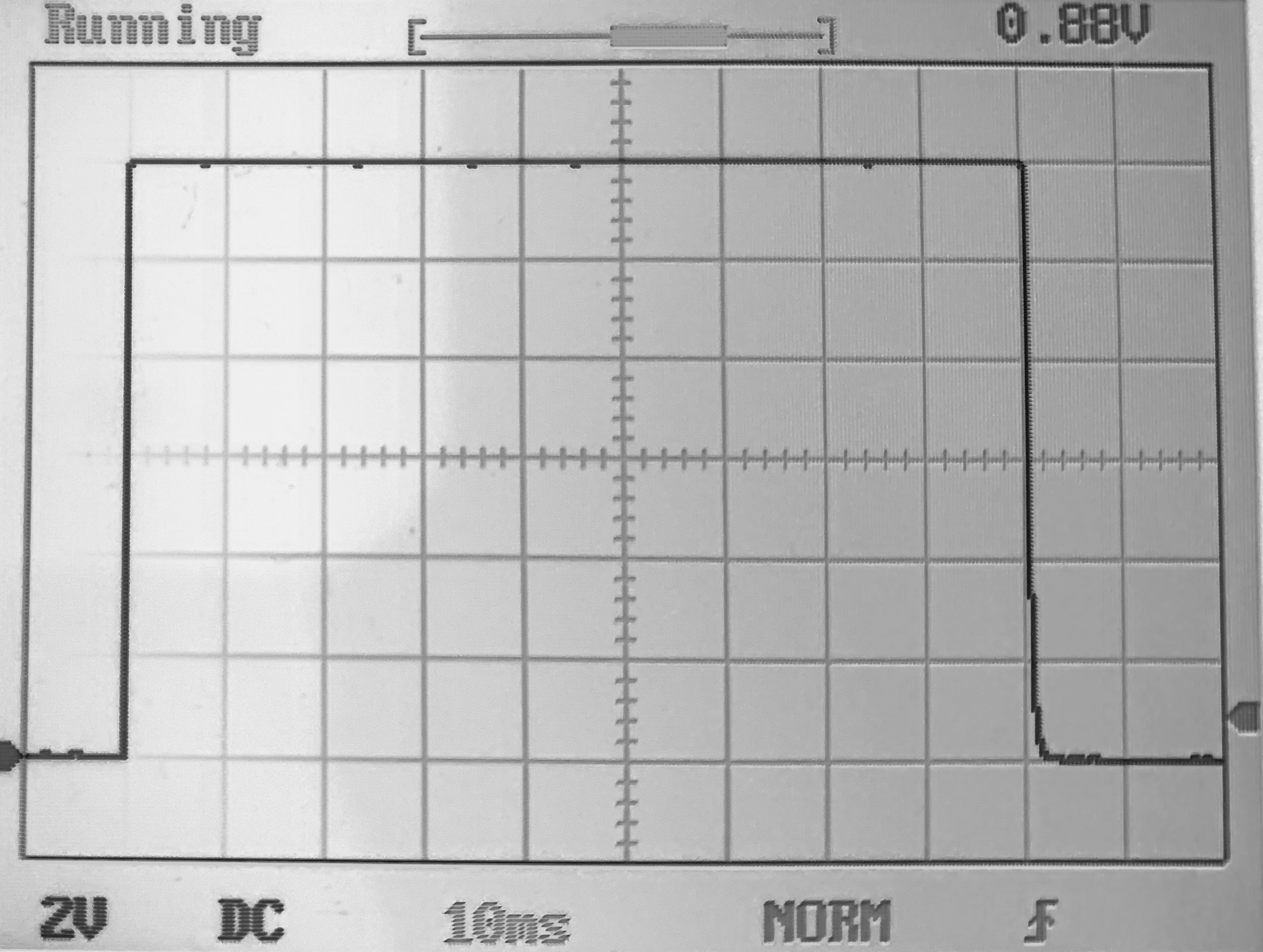

Jedenfalls, habe ich eine Auslegung der PID Anteile gemacht und die
Komponenten belaufen sich auf: R1: 12k, R2: 4k, P=0.33; C2 = 22p, C1 =
120p. Auch wenn die Simulation keine Regelabweichung zeigt, habe ich
nach Lastsprung von 0 auf 1,5A eine Abweichung von 0,8V zum Soll.
Habe dann noch einmal eine andere Auslegung Probiert und den OP in
Unitygain betrieben, kein D Anteil, C2 mit 50n für den I Anteil, das
selbe Spiel, brachte weder Verschlechterung noch Verbesserung.
Ich messe dabei direkt an den Klemmen die Spannung. Erst dachte ich, der
Spannungsteiler sei am Ausgang falsch dimensioniert und zu hochohmig,
scheint aber nicht das Problem gewesen zu sein. Dann dachte ich die
Konstantstromquelle liefert einen zu kleinen Strom, tut sie aber auch
nicht..
Der Teil mit dem Arduino die Spannung zu setzen ist jetzt gar nicht mal
der schwere Teil. Eine vernünftige Ausgangsspannung zu erreichen ist
jetzt erstmal mein Fokus..

Jedenfalls lade ich gleich mal ein paar Diagramme von der Strecke in
unity gain und nach der Auslegung.
Wie gesagt Freunde, ich bin da kein Profi, bitte vergesst das nicht :)
bin dazu gekommen mal ein paar Strecken aufzunehmen. Der PI(D) Regler
ist folgend bestückt worden:
R1: 34k, R2: 68k, Ci: 680nF, kein D Anteil
sowie
R1: 34k, R2: 68k, Ci: 22p, Cd: 120p
und es genau gar nichts geändert. Nichteinmal die Sprungantwort nach dem
einsetzen der Bauteile..
Naja, räume jetzt mal auf und melde mich wieder wenn ich da ein neues
Ergebnis habe.
Regelabweichung sind je nach Last immer noch zu hoch vorhanden..
