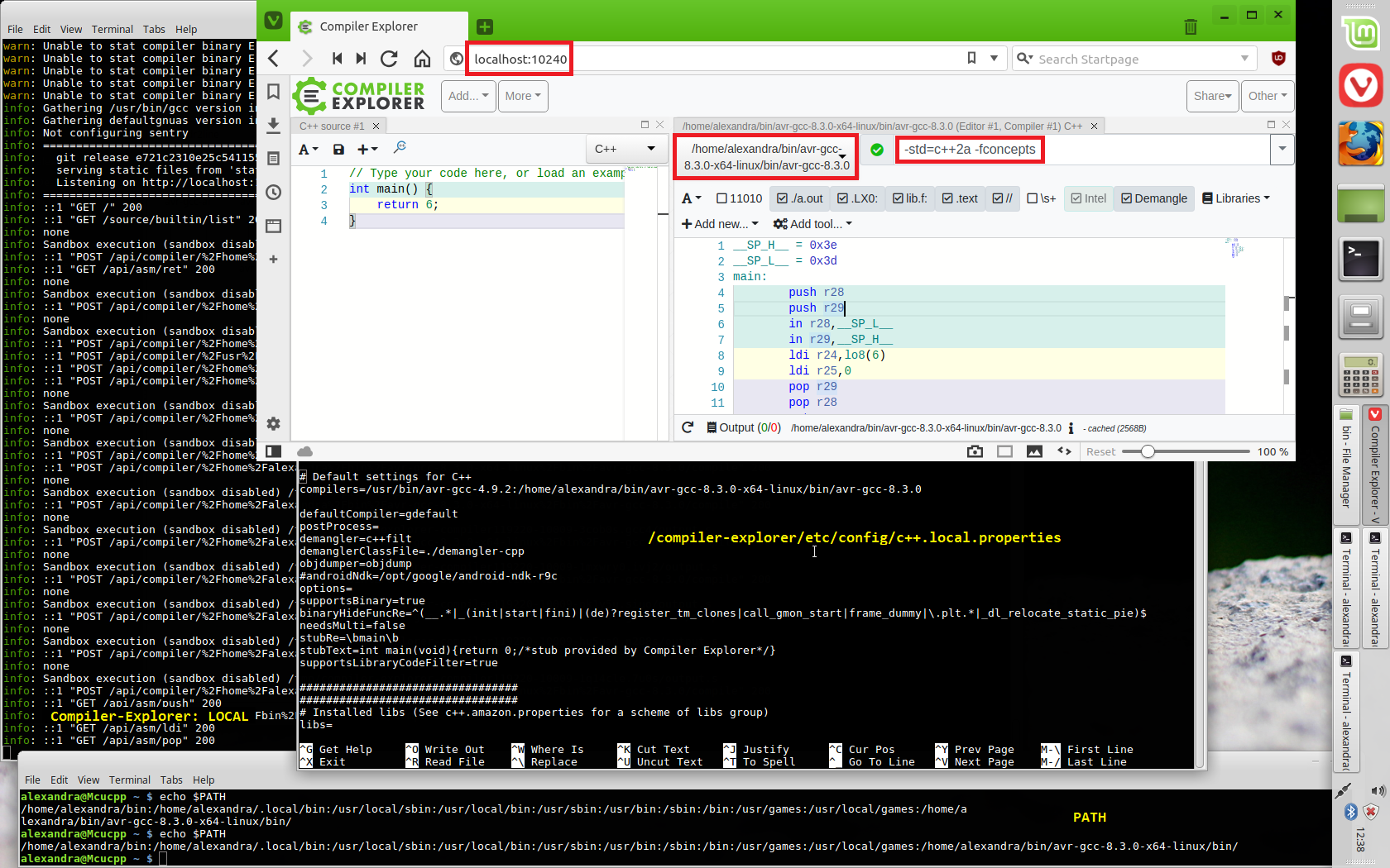

@ Hans-Georg L
Unter Win7 - MSYS2:
Ich habe für eine lokale Kopie von Compiler-Explorer noch keine Lösung.
Hinweise gerne willkommen.
Unter Linux Mint18.2/X86_64:
Die Toolchain avr-gcc-8.3.0-x64-linux.tar.bz2 von
http://blog.zakkemble.net/avr-gcc-builds/
entpacken.
In /home/USER/bin das Unterverzeichnis mit der Toolchain einfügen und
den Linux-PATH entsprechend anpassen.
Die Anleitung: C++ Weekly - Ep 83 - Installing Compiler Explorer
https://www.youtube.com/watch?v=I2cKVRzJhS0
anwenden und dabei in compiler-explorer/etc/config/c++.local.properties
den Pfad zum avr-gcc-8.3.0 eintragen.
