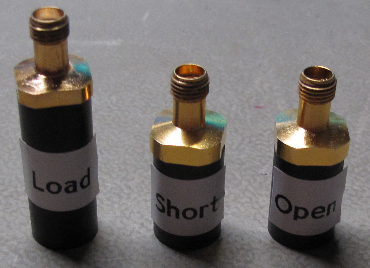

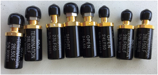

Mir ist ein 3.5mm/SMA CAL-kit zugelaufen von dem ich gerne die CAL-Kit
Parameter wüsste.
Oben sind Bilder von der Seite und oben in die SMA-Buchsen gegeben (es
steht Short Open Load drauf).
Welche Daten ich suche ist in dem Beispielsatz von Daten im HP/Agilent
angegeben.
Nach der Bauform vermute ich dass es sich um einen "Klon" eines Anritsu
3750LF CAL-kits handeln könnte (Bild Anristsu 3750LF..). Das war bis
6GHz spezifiziert. Leider ist zu diesem Kit nichts im Net zu finden.
-- Hat jemand vielleicht so einen 3750LF CAL-kit und mag die Daten
mitteilen ?
-- Hat jemand Ideen wie man an die CAL-Kit Daten (von d. Bildern von
oben) sonst heran kommen kann
Grüße
Eric_1

OP #5711911
Hallo Mario
Mario H. schrieb:
> Das ist SMA, die 3,5mm-Konnektoren haben ein Luft-Dielektrikum. Ich habe
> gerade per Google ein paar Bilder von dem Anritsu 3750LF-Kit gesucht.
> Das hat wohl 3,5mm-Konnektoren.
Das letzte Bild oben bei mir "Anritsu...." das ist ein Bild von einem
originalen Anritsu 3750LF Set welches ich im Net gefunden habe. Mein
CAL-kit sind nur die 3 mit der open, short load Beschriftung drauf.
Ich hatte das Anritsu-Bild mit eingestellt damit man sieht, dass der
Klon Ähnlichkeit damit hat.

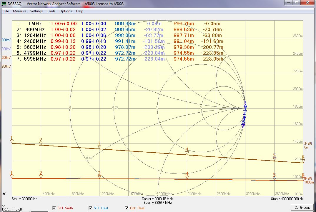

Ich habe einen VNWA und das fitten könnte ich dort auch direkt mit der
Custom Funktion machen, der einzige Wermutstropfen ist dass der VNWA nur
bis 1.3GHz misst und das Kit (wohl auch der Klon) bis 6GHz spezifiziert
ist.

Ah so, das hatte ich nicht gerafft. In dem Fall werden Dir Daten von dem
Anritsu-Kit gar nichts nützen -- nicht einmal näherungsweise, wenn Du
vektoriell messen willst. Schon die Konnektoren (SMA, und nicht 3,5mm)
sind ja bei Deinem Kit andere. So hoch präzise sieht das ohnehin nicht
aus. Der weibliche Open lässt z.B. den Pin des Männchens einfach frei in
der Luft stehen. Da dessen Geometrie normalerweise schlecht definiert
ist, ist das hoher Präzision bei hohen Frequenzen eher abträglich.

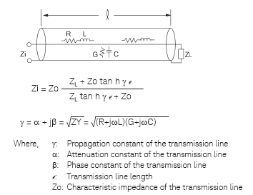

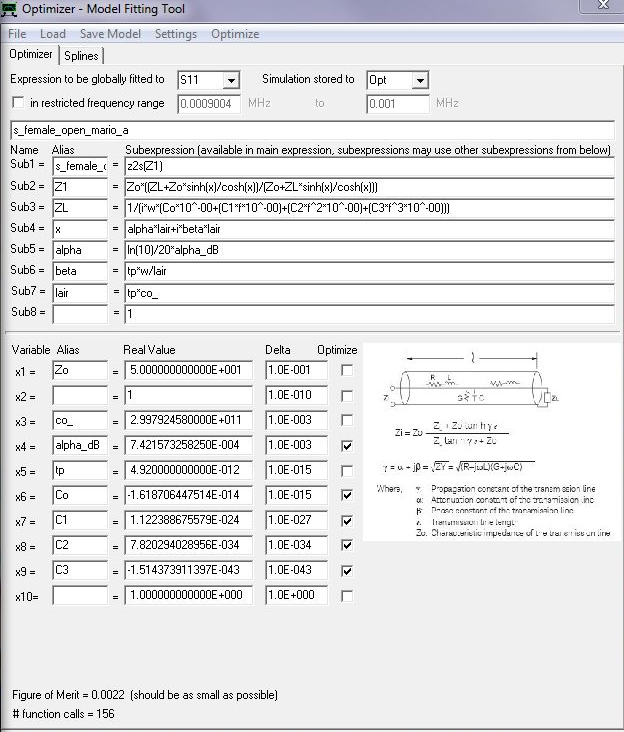

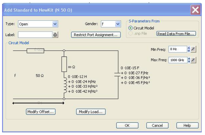

Das Offset-Delay ist ein weiterer Parameter im Modell des Standards.
Normalerweise nimmt man an, dass das Offset-Delay vor der
frequenzabhängigen Reaktanz liegt. Siehe z.B. das Bild im Anhang, das
aus einer Rohde & Schwarz-Dokumentation kommt. Das Delay könnte man nun
genauso aus den Messdaten fitten, zusammen mit den andern Parametern aus
dem Korrekturpolynom.
Das Vorgehen wäre also das folgende: 1. Messen des S_11 der Standards.
2. Aufstellen einer Funktion, die das S_11 des Modells in Abhängigkeit
der Parameter beschreibt. 3. Fitten der Parameter mit einem geeigneten
Algorithmus (z.B. Marquardt-Levenberg, das hat z.B. gnuplot
implementiert) anhand der Messdaten.
Alternativ können die meisten VNA auch direkt ein Touchstone-File
einlesen, das den Cal-Standard beschreibt. Dann muss der Analyzer
zwischen den Stützstellen im File und den Messpunkten interpolieren. Das
sollte für Dein Kit auch hinreichend genau werden, wenn man ausreichend
Stützstellen hat. Die meisten Analyzer schreiben dann halt "Cal int"
oder sowas auf den Bildschirm, muss einen aber nicht stören. Kann das
der VNWA auch?

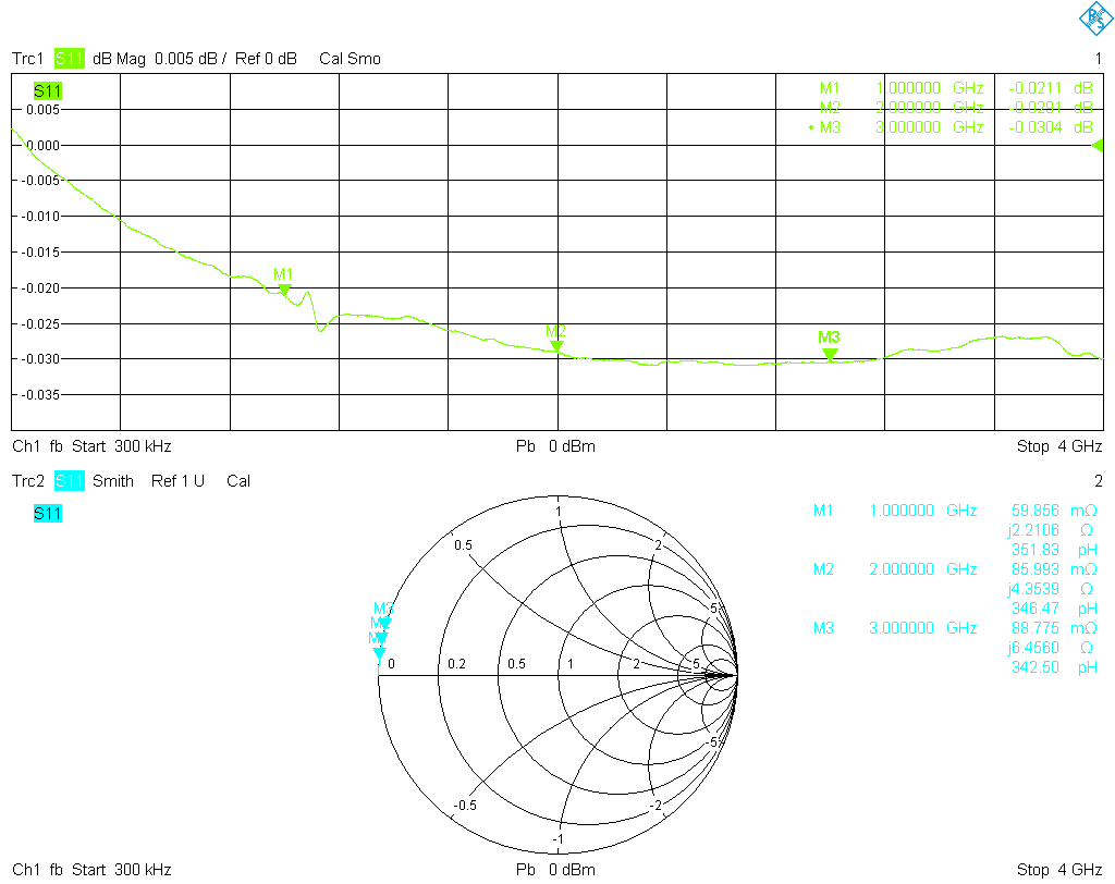

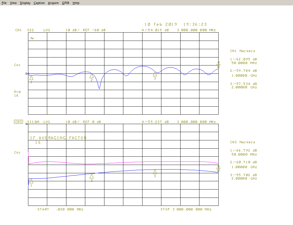

Ich könnte Dir die Standards ausmessen und die Messwerte schicken. Das
ist keine große Tat. Ein gutes 3,5mm-Cal-Kit hätte ich da. Allerdings
reichen meine bescheidenen Messmöglichkeiten im Hobbylabor nur bis 4
GHz. Für Deinen Analyzer würde das ja ausreichend sein.

Hallo Eric,
hier ein paar Hinweise zur benötigten Mathematik, um aus den
Messergebnissen von Mario zu den gewünschten Parametern Deines
Kalibrierkits zu kommen.
Zunächst solltest Du mal feststellen, ob es sich um ein 50 oder 75 Ohm
Kit handelt. Das lässt sich leicht mit einem Multimeter bewerkstelligen,
indem man den Gleichstromwiderstand des Loads ausmisst.

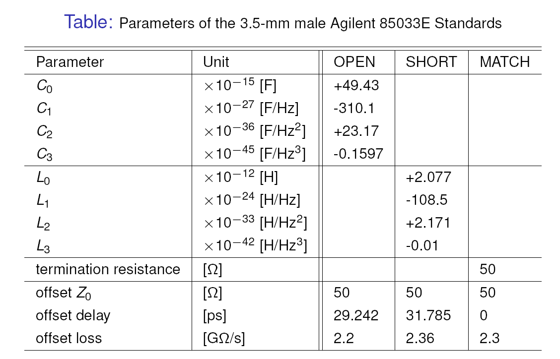

Sodann braucht man die mathematische Modellierung des S11 der Standards
aus den jeweiligen Parametern wie Delay, C0, C1, C2, C3 usw.
Hierzu anbei ein kommentierter Auszug aus einem Python Programm, welches
ich mal für einen anderen Zweck geschrieben habe.
Der zweite Schritt besteht dann darin, mit Hilfe eines Verfahrens zur
linearen Optimierung die gewünschten Parameter zu berechnen. Diese
Verfahren arbeiten stets so, dass der gemessene S11-Wert mit dem
Modellwert des jeweiligen Standards für jeden Frequenzpunkt verglichen
werden (Differenzbildung) und die Parameter des Modells in
approximativen Schritten so modifiziert werden, dass der Gesamtfehler
minimal wird.
Dabei muss man aber berücksichtigen, dass die zu vergleichenden Werte
komplexe Zahlen sind, die nicht in den Relationen > oder < direkt
miteinander verglichen werden können. Hier sollte man sich aber behelfen
können, indem man die Vektoren so modifiziert, dass sie Imaginär- und
Realteil einzeln enthalten ( x = [f1, f1, f2, f2, ...], y =
[S11(f1).real, S11(f1).imag, S11(f2).real, S11(f2).imag, ...])
Ein solches Verfahren muss nicht selber implementiert werden. Dazu gibt
es ausreichende frei zugängliche Libraries.
In Python wäre das die scipy und hier die Funktion leastsq. Alles gut
dokumentiert. Es gibt auch noch die NLopt sowohl für Python wie Oktave.
Auf dieser Seite findest Du zu letzterem Näheres und einen Link (ganz
unten) zu den Details der Vorgehensweise:
https://www.qsl.net/in3otd/electronics/VNA_calkit/calkit.html
Gruß Dieter

Das schöne hier ist, dass mein Leben recht einfach mit dem VNWA3 wird,
das Programm hat eine Custom Funktion die solche Modellierungen erlaubt
und ich mich nicht in die Mathe dazu einarbeiten muss und komplexe
Größen verarbeitet es auch. Der Autor des VNWA-Programms Thomas Baier
DG8SAQ ist Mathematiker und Physiker und da stimmen alle Berechnungen.

Ich habe mir gerade mal den Help-File der VNWA angesehen, die ich
ansonsten nicht weiter kenne. Wie es scheint - wenn ich das nun richtig
verstanden habe - ist die real-time Kalibrierung ein Verfahren, wo man
die Parameter der Standards interaktiv anpassen kann und sodann direkt
das Ergebnis zu sehen bekommt. Das ist eine feine Sache, es wird aber
nicht so ganz einfach sein, wenn man wie beim open Standard 6 Parameter
gleichzeitig auf diese Weise ermitteln muss, weil diese Parameter sich
gegenseitig beeinflussen.
Aber egal, probier es mal aus, und teile mal mit, wie gut das geht. Das
ist sicherlich von allgemeinem Interesse. Wenn es nicht so ohne Weiteres
funktioniert, gibt es ja noch die andere Methodik. Und wenn Du Fragen
hast, kannst Du mich per PN kontaktieren.
Gruß Dieter
OP #5713834
Jepp da hast du recht Dieter. Odbwohl diese Funktion zum Finetunig
klasse ist!
Aber wenn du dir schon das Help File angesehen hast, ich meine die
Optimierung mit der "Custom: Trace data manipulation"
Die kann die von dir zitierte Optimierung.
Wenn Du magst kannst Du Dir das einmal durchlesen, das Kapitel ist nicht
zu lang.
Mario und ich werden das wohl bald besser wissen.
Danke Dieter für dieses sehr generöse Angebot. Ersteinmal werden wir
Plan A verfolgen und berichten.
Grüße Eric
OP #5715463
Hier ein neues Thema (passend zu dem thread oben)
In einer HP Publikation "Product Note 8510-5A" aus dem Jahr 3/1986 (das
ist eine ganz frühe Version der AN 1287-11 die es heute gibt, die aber
diese Gl. nicht mehr hat) taucht eine Gleichung für den Offset_Loss (von
CAL-kits) auf (Anlage im Bild), bei der ich mich frage wie kommt man
darauf ?
Weiß jemand aus dem Expertenkreis hier wie man diese Gleichung herleitet
Grüße Eric
#5715676
Die Formel ist wohl grob falsch und sie macht auch wenig Sinn, wenn man
die Einheiten betrachtet. Wie soll ein Verhältnis (dB), selbst wenn von
40 abgezogen, einen Widerstand in Ohm ergeben? Vermutlich soll das 10 *
[.. auch eher ein 10**[.. bedeuten, denn dies würde eine
Delogarithmierung bedeuten.
Es geht auch keineswegs um die Definition des Begriffs, sondern wie man
den Offset Loss aus s21 errechnet.
Hier Näheres:
https://community.keysight.com/thread/4034
Gruß Dieter
#5715683
Nachtrag:
Die Definition des Begriffs ist eigentlich eindeutig und ergibt sich
direkt aus dem Zusammenhang mit der Formel für den Wellenwiderstand
einer Verlust behafteten Leitung und entspricht dem r' in dem weiter
oben von mir angehängten Programmfragment. Er ist nicht identisch mit
dem Gleichstromwiderstand, der in diesem Zusammenhang keinerlei Rolle
spielt, sondern er wird aus einer Messung von s21 bei 1GHz ermittelt und
spiegelt in gewisser Weise die Wirkung des Skin-Effekts.
Da mir in dem Programmfragment kleinere Abschreibefehler unterlaufen
sind, hier noch mal korrigiert, sofern das mal jemand brauchen sollte.
Gruß Dieter

Gast #5730020
Wie versprochen hier eine kurze Rückmeldung zu dem, was Eric und ich
unternommen haben, um die Kalibrierstandards zu charakterisieren. Die
Dinger sind übrigens chinesisch und werden von verschiedenen Händlern
auf Ebay angeboten, z.B. Angebot 263343590648.
Ziel der Übung ist, für die Standards sowie für einen Thru-Standard, den
Eric mir ebenfalls zugesendet hat, die Koeffizienten eines der üblichen
Korrekturmodelle zu ermitteln, die bei VNAs verwendet werden. Die
Ein-Tor-Standards werden dabei wie folgt modelliert: Das Tor des
Standards ist an eine verlustbehaftete Leitung angeschlossen, die mit
einer frequenzabhängigen Impedanz terminiert ist. Wir folgen hier der
Keysight-Konvention, die z.B. in der Keysight Application Note
5989-4840EN erläutert ist. Die Leitung wird dabei durch die Parameter
Offset-Delay, Offset-Verlust und Offset-Wellenwiderstand
charakterisiert; die frequenzabhängige Impedanz als eine Induktivität
(Short) bzw. Kapazität (Open), deren Frequenzabhängigkeit durch ein
Polynom dritter Ordnung in der Frequenz beschrieben wird. Den
Load-Standard nehmen wir als ideal an, den Thru beschreiben wir durch
seine Verzögerungszeit und seinen Verlust (der Keysight-Konvention
folgend in GOhm/s gemessen).
Zunächst habe ich bei mir die S-Parameter der Cal-Standards vermessen.

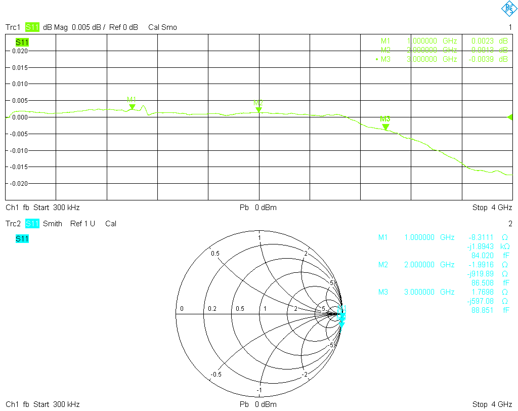

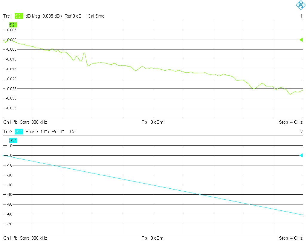

Die Ergebnisse der Messung sind als Bilder im Anhang (eric_open.png,
eric_short.png, eric_match.png, eric_thru.png). Zum Kalibrieren des
Analyzers wurde ein 3,5mm Cal-Kit von Maury Microwave verwendet, das bis
26,5 GHz spezifiziert ist.
Nun sind die Parameter des Modells zu ermitteln. Ich habe das mit Octave
gemacht, siehe dazu das angehängte Octave-Script, das die Optimierungen
vornimmt. Dabei werden die gemessenen S-Parameter( S_11 für die
Ein-Tor-Standards, S_21 für den Thru) des Modells des Cal-Standards an
die des oben beschriebenen Modells gefittet. Verwendet habe ich dabei
den Marquardt-Levenberg-Algorithmus mit kleinsten Fehlerquadraten,
jeweils simultan für den Real- und Imaginärteil der S-Parameter. (Das
angehängte Script hat auch eine Optimierung für den Load-Stanbdard
implementiert. Ich habe aber davon abgesehen, die zu verwenden, da der
Load-Standard gut genug ist.) Eric hat mit der Software des VNWA
gefittet, die einen Optimierer implementiert hat. Dazu sagt er aber am
besten selber etwas. Ich habe die folgenden Ergebnisse erhalten:
Open:
Short:
Thru:
Für die Erklärung der Formelzeichen siehe das pdf im Anhang. Der
Load-Standard wird, wie gesagt, als ideal angenommen, der
Offset-Wellenwiderstand der Leitung wird der Systemimpedanz
gleichgesetzt.
Beim Fit der Parameter bemerkt man recht schnell, dass es mehrere
Lösungen gibt. Insbesondere beeinflussen sich Offset-Delay und die
C_0,...,C_3 bzw. L_0,...,L_3 stark. Das liegt daran, dass Kapazitäten
bzw. Induktivitäten am Ende der Leitung, genau wie die Leitung selbst,
eine frequenzabhängige Verschiebung auf dem Umfang des Smith-Diagramms
bewirken. Bei fester Frequenz kann man die Phase daher sowohl durch das
Offset-Delay als auch durch Variieren der Reaktanz beliebig einstellen.
Nur die Frequenzabhängigkeit ist in beiden Fällen eine andere. Wenn nun
die Reaktanzen durch ein Polynom dritter Ordnung in der Frequenz
beschrieben werden, kann man auch die Frequenzabhängigkeit der Phase in
einem gewissen Rahmen beliebig einstellen. Das macht die Mehrdeutigkeit
vom physikalischen Standpunkt aus verständlich.
Ausweg war, das Offset-Delay jeweils unabhängig zu messen und den
Parameter beim Fit festzuhalten (das muss man im Octave-Script von Hand
einstellen, ich habe dafür auf die Schnelle keinen Automatismus
implementiert). Ebenso könnte man mit dem Offset-Loss verfahren,
allerdings ist es dazu notwendig, diesen ebenfalls unabhängig zu messen.
Da der Verlust der Leitung bei der Bezugsfrequenz (1 GHz) sehr klein
ist, gelingt das nur schlecht, da man einen Verlust von vielleicht
0,02dB absolut bestimmen müsste. Daher habe ich diesen Parameter
ebenfalls variieren lassen. Den Wert, der herauskommt, darf man aber
getrost als unphysikalisch betrachten. Vielleicht würde es helfen, den
Offset-Loss bei deutlich höherer Frequenz messen und dann auf die
Bezugsfrequenz zurückrechnen.

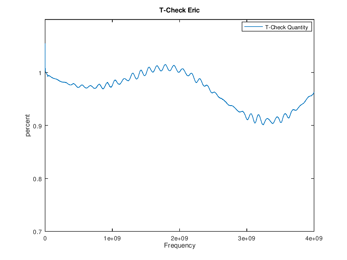

Anbei noch ein Test der Kalibrierung. Einmal das Ergebnis eines
T-Checks, und zum anderen ein Stück Sucoform 141 mit offenem Ende am
kalibrierten Port. Zwischen Kabel und Port musste ich leider einen
Adapter setzen, so dass die Messung nicht direkt den Port Match
beschreibt.

#5731326
Schöne Arbeit und das Resultat kann sich sehen lassen.
Die Formel, die Du angegeben hast, hat mir einiges Kopfzerbrechen
bereitet. Eine Prüfung auf Einheitenkonsistenz geht nämlich fehl (gamma
*l) muss dimensionslos sein). Tatsächlich ist die Formel nicht falsch,
aber sie ist von Hp etwas hemdsärmlig verfasst worden. Schreibt man für
den Ausdruck sqrt(f/1e9) sqrt(f/1e9Hz) oder eleganter sqrt(f/f0),
f0=1e9Hz, dann stimmts.
Bei der Betrachtung ist mir aufgefallen, dass ich den Offset loss in
meinen Formeln nicht richtig zugeordnet hatte, er ist keine Konstante,
sondern entspricht der Formel für den Skineffekt. Eine nun hoffentlich
richtige Korrektur als Anhang. Mir geht es dabei nicht um die Berechnung
von Standards, das ist nur ein Abfallprodukt. In dem Zusammenhang, wo es
entstanden ist, ging es um eine möglichst genaue Modellierung eines
Stücks Coaxleitung.
Die Formeln habe ich jetzt so geschrieben, dass auch Eric was damit
anfangen kann.

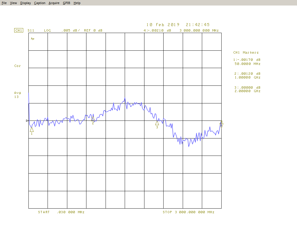

Die Standards sind nicht überragend, aber auch nicht schlecht. Zum
Vergleich habe ich mal den S11 meiner SMA-Standards angehängt. Die sind
von Dr. Kirkby (den dürften die meisten VNA_Besitzer kennen).
Kritisch sind insbesondere die Loads. Der Return Loss des Male Load
(unteres Diagramm, obere Kurve) war mir nicht ausreichend. Ich benutze
jetzt einen Wiltron Load male N mit Adapter auf 3.5mm von Radial. Das
ist trotz Adapter deutlich besser (unteres Diagramm, untere Kurve).
Der female Load hingegen ist gut. Gemessen wurde mit einem HP8753ES.

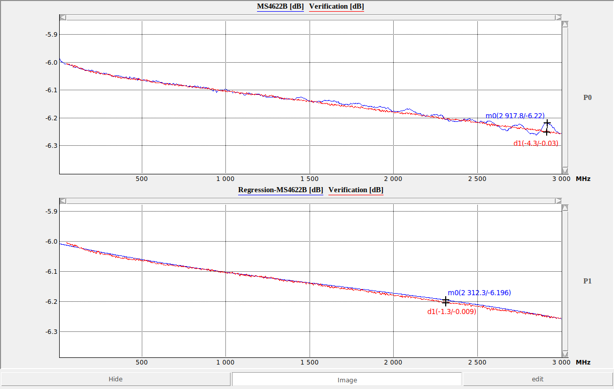

Mit den Kits von Kirkby bin ich sehr zufrieden. Das gute dabei ist, dass
ein verification kit dabei liegt. Das ist ein ziemlich guter 6db
Abschwächer, den er mit seiner kalibrierten VNA (mit Agilent
Kalibrierkit) ausgemessen hat und das Messergebnis mitliefert.
Kalibriert man die eigne VNA nun mit seinem Kit, dann sollte das
Ergebnis dem möglichst nahe kommen. Das gelingt auch ziemlich gut, wie
das letzte Bild zeigt. Hierbei geht es allerdings um ein N-Kit und eine
Anritsu VNA (MS4622B). Problem war dabei, dass die Anritsu ein größeres
Rippel aufwies, wie ich das von der HP in vergleichbarer Situation nicht
kenne (das jetzt näher zu erläutern, würde zu weit ab führen). Ich
musste also die Messung ein wenig mathematisch bearbeiten. Die beiden
Ergebnisse weichen nur um 0.009dB voneinander ab.

Nachdem Mario in Vorlage gegangen ist und mit Präzisionsmessungen das
CAL-kit vermessen hat sollte ich noch berichten wie man mit der VNWA-SW
die Parameteroptimierung betreiben kann.
Zunächst jedoch noch ein Satz zu Marios Präzisionsmessungen. Ein erster
Schuss zeigte dass es doch Unstimmigkeiten zwischen Messung und

Ich habe einen Angang gewählt, so wie man ihn in Textbüchern für die
Ableitung der Telegraphengleichung findet und zwar eine Formel für ein
Stück Leitung die mit ZL abgeschlossen ist (was ja genau der Anwendung
hier für einen CAL-Standard entspricht) siehe erstes Bild oben
(model_TL_loaded).
Ich vermute dass sich alle Modelle ineinander überführen lassen, habe
mir aber die Mühe nicht gemacht!
Die VNWA-SW kennt einen Optimizer in den man solche Formeln eingeben
kann.
(Bild Optimizer). Ihr seht das verwendete Modell in einem Bild rechts
unten im Optimizer. Der Schlüssel besteht nun darin die Formel für Zi
der abgeschlossenen Leitung in einen S11 Parameter umzuwandeln, das
geschieht mit der Funktion z to s (z2s(Z1) ), der Rest der Formel und
des Aufbruchs in Teile ist glaube ich selbsterklärend.
Man wählt dann noch die Variablen die optimiert werden sollen und kann
auch den Delta-Bereich wählen der für die jeweilige Variable gilt.
Durch drücken des Reiters "Optimize" wird dann optimiert und man erhält
die neuen Variablen. Die Güte der Optimierung beschreibt die Größe
"Figure of Merit", viele Nullen vor und nach dem Komma sind hier gut!
Man kann sich auch das Fitergebnis ansehen im Smith oder mit Realteil
und Imaginärteil einzeln im Vergleich Messung zu Fit. (Meas u Markers)
Auch das Bild sollte selbsterklärend sein.
Der Import von Marios Messkurven erfolgt einfach über "drag & drop" ,
Frequenzbereich usw. passen sich automatisch an, nachdem man gesagt hat
, dass es sich um eine S11-Messung handelt.
