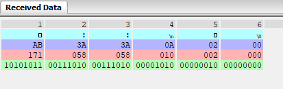

von Lars (Gast)
Hier die Ausgabe statt Putty mit hterm in Ascii, Hex, Dec und Bin.
Gesendet wird weiterhin "Hallo".

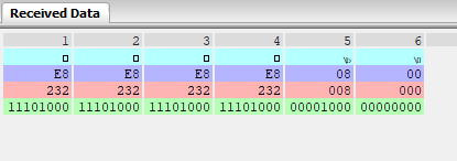

von Lars (Gast)
Habe statt "Hallo" jetzt "xxxxx" geschrieben. Anbei das Ergebnis. Die
ersten 4 Zeichen sind gleich, das 5. allerdings nicht mehr.

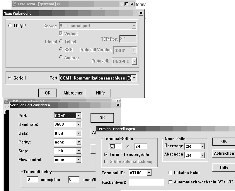

von Karl B. (gustav)
schon testweise einmal das angegebene Programm ausprobiert?
https://www.mikrocontroller.net/articles/AVR-Tutorial:_UART
Wenn es nicht klappt, liegt es vielleicht am Putty-Terminalprogramm und
dessen Einstellungen.
Probiere einmal Teraterm aus.
Bei mir machte Hyperterminal immer "Jitter". D. h. einmal Zeichen
richtig, dann einmal LSB falsch. Weil Flanke wackelte.
Teraterm machte das nicht. Bügelt den Fehler aus.
hier noch die Bildchen dazu.
Korrektur: MSB wird verfälscht bei Hyperterminal. Bei Teraterm nicht.
(Man kann testweise das Häkchen bei Echo reinsetzen, wenn nichts kommt.)
Schwer vorstellbar, wie aus einem 'x' 0x78 ein 0xE8 wird.

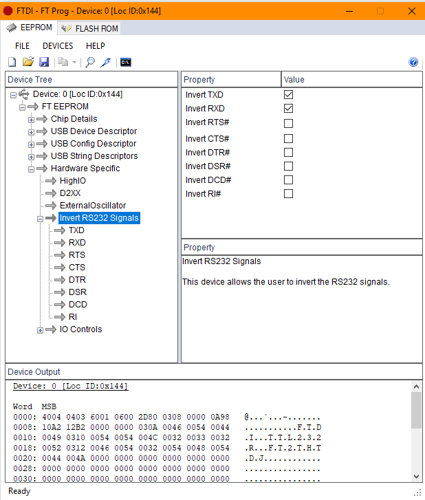

von Dirk B. (Gast)
Lars schrieb:
> Anbei das Ergebnis.
das sieht sehr stark nach einem invertieren Signal aus (wirklich schwer
vorstellbar, da das erste Datenbit dann zum Startbit wird usw.). Evtl.
ist im FTDI-Treiber Rx auf invertiert eingestellt.
Ansonsten neben dem von Volker vorgeschlagenem 'U' auch 0xF0 und 0x0F
ausprobieren.
von Joachim B. (jar)
war mein erster Gedanke
Da das Messergebnis trotz Hinweis und Dokumentation als "erster Gedanke"
weiterhin so viele Fragezeichen verursacht ein Versuch mit Zeichen zu
beschreiben was passiert wenn 'x' bzw. 'xx' 100% taktgenau/100%
invertiert gesendet (ex)oder empfangen wird:
$78:0111.1000           ; 'x'
r:  0001.1110            ; lsb first (praktisch rückwärts)
f: sooo1 111oE sooo1 111oE ^^^^; 'xx'framed:+(s)tart/(E)ndbit + idle(^)
i: ^^^^s ooo1o 111Es ooo1o oooe; invertiert(s=startbit Erkennung)
rec:   | 00010 111+| 00010 000-; 'netto' Empfang; Frame:[+|-];0...=brk
msb-f    111 01000($E8)-($08[FE])-($00[brk])
(auch 'Hallo' wurde 100% taktrichtig/signalfalsch gemessen)
Mögliche Ursachen:
a) Treiber/Empfänger 'verkehrt' eingestellt
b) Sender u.U. eine Platine auf der Max 2. einen Käfer verzinnt hat
(quasi ein Rs232-Bug in dem Kontext) oder
c) etwas komplizierte Steckerverpolung (Tx an Vcc/ Gnd an Rx) was aber
eigentlich nur mit viel Übung passieren dürfte.
Eigentlich gibt es bei solchen eindeutigen Messergebnissen keinen
vernünftigen Grund wild von zusätzlicher Hardware zu schreiben wenn
schon das Messergebnis des verwendeten elementaren Logikanalysators
nicht verstanden wird.
NB.: wenn eh eine serielle Schnittstelle verwendet werden soll,dann
lässt die sich auch sehr einfach ohne zusätzliche Verkabelungen/LED o.ä.
durch Senden eines(!) 0x7f zur Taktmessung verwenden: kommen 2 Zeichen
an, dann einfach auf 8MHz hochskillen ;-)

von Lars (Gast)
Danke Dirk und Peter!
Eure Vermutung war richtig. Ich habe mir mal das FTDI_Tool
runtergeladen. Im Eeprom des Chips sind tatsächlich RX und TX als
invertiert gesetzt.
Wäre ich nie drauf gekommen, da ich das Kabel kürzlich für eine andere
Andwendung neu gekauft hatte und dort die Kommunikation (Senden und
Empfangen) problemlos funktionierte.
Laut Datenblatt
Seite 22 sind TX und RX werksseitig nicht invertiert, bei mir aber
schon.
Seite 22
https://www.ftdichip.com/Support/Documents/DataSheets/Cables/DS_TTL-232R_CABLES.pdf
