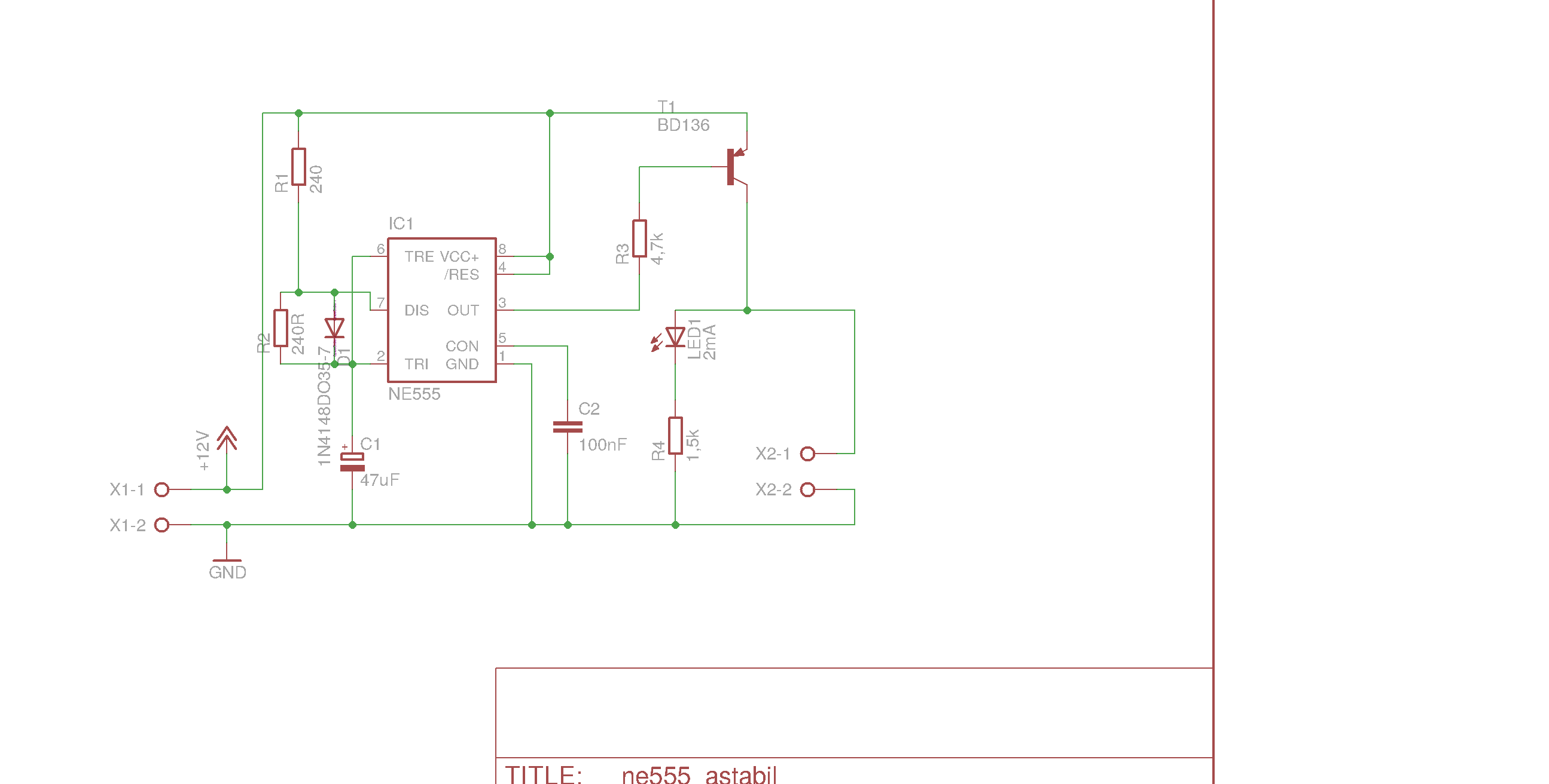

Ich habe Mir eine Schaltung aufgebaut welche die Pflanzenlicht LED Bank
12V,
Pulsen Soll (ca 40Hz), um Strom aus dem Solarmodul via Batterie zu
Sparen.
Bei Dauerfeuer wird bei der Momentanen Einstrahlung die Batterie nicht
Voll
Mit dem Pulsen von unter 50Hz erhoffe ich mir eine Einsparung von 50%
oder mehr.

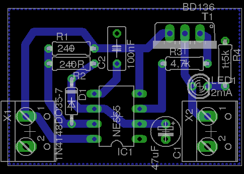

Die Eagle Files sind angehängt.
Wenn Ich die Schaltung in Betrieb nehme strom 12V beaufschlag tut sich
garnichts.
Ich habe mehrmals die Leiterbahnen gemessen und gegeinander Gemellsen
scheint alles ohne Brücke und wie im Plan Verdrahtet.
HABE ich da im Plan einen Fehler ?
Bitte um Augenscheinnahme
Danke Kurt

von Kurt S. (bmbbsr)
Anbei der Schalt Plan zum Board
Frequenz Wenn ich doch die Hälfte der Zeit den Strom ausschalte brauch
ich auch nur die Hälfte
Oder bin ich da Falsch und nur die Lichtstärke wird Reduziert ?

Hat deine "LED Bank" Vorwiderstände? Oder wie geht das? Wenn da ein
LED-Treiber verbaut ist, wahrscheinlich auch Elkos am Eingang. Dann
killen deine Pulse dir über kurz oder lang deinen Transistor.
von Dieter S. (dolivo)
ich habe schon einiges mit dem 555 gebaut, aber so noch nie:
Pin 4 ist über R=47k angeschlossen. Die zeitbestimmenden Teile sollten
besser angepasst sein. R1 ist mindestens 1k, R2 grob 10k und C1 4,7µ.
Überschlägig kann man die Frequenz wie folgt berechnen:
f=1,443/(R*C), wobei R=R1+2*R2 ist.
Wer es genau haben will, muss für R2 ein Poti einsetzen.
dolivo
von M.A. S. (mse2)
> garnichts.
- Was passiert, wenn an X2-1, X2-2 keine Last dranhängt? Leuchtet dann
Deine LED1?
- Wieviel Strom zieht Deine Last? Der BD136 hat keine sehr hohe
Stromverstärkung, wahrscheinlich ist der Basisstrom durch den
4,7k-Widerstand viel zu klein.

von Michael B. (laberkopp)
> brauch ich auch nur die Hälfte
Deine Schaltung reduziert die Lichtmenge auf die Hälfte und erhöht den
Stromverbrauch auf das doppelte, bringt also 1/4.
Eine 2mA LED mit 1k5 Vorwiderstand an 12V also mit 6.5mA zu betreiben um
dann mit einem 10mA fressenden NE555 Baustein die mittlere Stromaufnahme
auf 3.3mA senken zu wollen, ist doch hirnrissig.
Deine Schaltung benötigt den doppelten Strom (3.3mA+10mA=13mA) als
bisher die 6.5mA und wenn du deine LED einfach dauerhaft an einem 3k
Vorwiderstand laufen lassen würdest würden wirklich nur 3.3mA fliessen.

von Jens G. (jensig)
Wenn Du den BD136 wirklich sorum eingebaut hast, wie im PCB
eingezeichnet (also mit dem Gesicht nach ausen), dann isser wohl genau
verkehrtherum, denn der hat die Pin-Reihenfolge ECB.
Auserdem hat der BD136 ein TO225, nicht TO220, was aber bei Beachtung
der Pinfolge kein echtes Problem wäre.
Dann fehlt wie immer der Abblock-C, was aber nicht eine komplette
Nichtfunktion der Schaltung erklären würde, sondern eher nur eine
miserable Funktion.
Und der 4,7k an der Basis des T ist sicherlich zu hoch, und wird bei den
doch sehr niedrigen garantierten Stromverstärkungen (>25 bis 40 je nach
Ic) des BD136 nur paar 10mA bis 100mA Ausgangsstrom garantieren

Aha - Du glaubst also, er will den Verbrauch der LED1 senken? Die ist
doch nur als Anzeige gedacht. Die richtige LED, der er das Sparen
beibringen will, wird doch an die Klemmen geklemmt.
>Keine Masseverbindungen ?
Doch, ist doch da. Die gestrichelte blaue Linie um die Platine zeigt in
Eagle eine geflutete Massenflache an. Allerdings - an den TO - muß die
auch daselbe NET-Label tragen wie restlichen Masseleitungen (also z.B.
GND), damit das Masse-Polygon sich auch mit den restlichen
Masseleitungen bzw. damit verbunden Bauteil-Pins verbindet.

von Peter D. (peda)
Na ob Pin 7 die 240Ω treiben kann, wie kommst Du denn auf diese komische
Dimensionierung?
Nimm mal 240k+47nF, dann sollte es funktionieren.
Peter D. (peda)
>Dimensionierung?
Kann er, auch wenn nicht wirklich direkt in den DBs spezifiziert.
Eigentlich kannste den genau so belasten wie Pin3 - vielleicht etwas
hochohmiger, aber geht trotzdem nicht kaputt.
Michael B. (laberkopp) schrieb:
>Na ja, ich nehme, was ich sehe, was er uns gezeichnet hat und mit den
>Bildern zeigt. Er hat nichts von anderen LEDs erzählt, da darf er sich
>nicht wundern, wenn man keine anderen LEDs berücksichtigt.
Ich auch, ich sehe aber auch den Gesamtkontext an, der hier ziemlich
klar ist. Eine Pflanzenbeleuchtung wird er ja wohl nicht mit einer
2mA-LED machen wollen, und die Klemmen sind wohl auch nicht nur zur
Bauteilverwertung da platziert worden.
>Tja. Immer diese Leute, die glauben sich um die wichtigste Verbindung,
>Masse, gar nicht kümmern zu müssen, die ergäbe sich schon von alleine in
>optimaler Form.
Naja, zufällig ist der TO mit dieser Masselösung sogar rel. nahe am
sinnvollen Optimum angekommen. C1 hängt gleich an Pin1 des 555 dran
(sozusagen am Bezugs-Pin), so daß Lastströme sogut wie keine
Auswirkungen haben. R4 ist vollkommen unkritisch, nur C2 liegt etwas
ungünstig auf Masse. Da hätte ich zwei alternative Varianten:
- entweder den C2 einfach komplett weglassen, denn hinter Pin5 hqaben
wir ja eine Widerstansdsserienschaltung aus 3x5k, also eff. nur 3,xk -
der ist damit nicht wirklich Störempfindlich, wenn ohne C
- oder aber Pin4 von Vcc abklemmen, und auf Pin5 klemmen, und von da
dann einem gemeinsamen C2 rechts oberhalb des 555 über die Pin3-Leitung
platzieren, so daß man mit einer dezitierten Masseleitung runter zu Pin1
kommt.
Aber das sind nur reine Optimierungen, und keine Ursache für die totale
Nichtfunktion der Schaltung.
