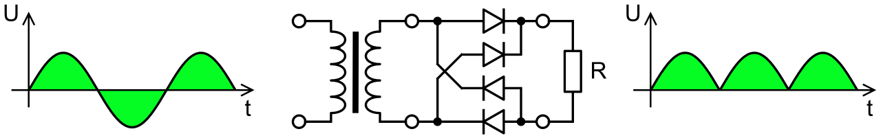

Das Bild zeigt die gekappte Sinuswelle(n) nach dem Gleichrichten. Diese
kann man wahrscheinlich, wegen der ultrakurzen Null-Phase, nicht in
einen weiteren Trafo einführen. Sinn wäre der, das aus 230V, 325V werden
und diese auf der nächsten 230V Wicklung bestimmt mehr erzeugen. Ich
will aufgrund der billigen und überall erhältlichen Bauteile mit
Netzstrom meinen Ionisator betreiben und ich die 230V vorher so hoch
"schrauben" will wie möglich, um mit zehn Stufen (oder besser weniger)
eine verwertbare Spannung zu bekommen.
Dazu könnte man z.B. die jeweils zweite Wellenhälfte rausfiltern? So
bekommt man eine viel mehr pulsierende Gleichspannung mit ca. 50% Anteil
an 0V, die den nächsten Trafo zum Mitschwingen bringen müsste.
Nö, das ist rein gar nicht gekappt, bestenfalls die negativen Halbwellen
hochgeklappt.

Träumer. Und warum sollte man einen zwischengeschalteten
Brückengleichrichter benutzen?
> Ich
Das macht man aber anders, zumal dein Ionisator eher Gleichspannung
haben will. Zuerst nimmt man einen 1:1 Trenntrafo, damit man dor
wenigstens etwas mehr Sicherheit hat. Danach eine HV-Kaskade mit
entsprechend vielen Stufen.
https://de.wikipedia.org/wiki/Spannungsverdoppler#Greinacher-Schaltung
Man kann NICHT einfach einen ein 12V:230V Trafo rückwärts betreiben und
an die 12V Wicklung 230V anlegen, in dem Glauben, daß dort dann 4400V
rauskommen. Dafür ist weder die 230V Wicklung isoliert noch verträgt die
12V Wicklung nennenswert mehr als 12V, Stichwort Kernsättigung.

Wenn man mit einem Trafo direkt Hochspannung erzeugen will, braucht man
den passenden Trafo mit HV-Wicklung.
Unsinn.

Harald W. schrieb:
> es ist eine Möglichkeit, um einfach die Frequenz zu verdoppeln.
> Allerdings müsste man dann den Gleichspannungsanteil z.B. durch
> einen Kondensator, abtrennen.
Hilft nur genau gar nichts in einer Leistungsanwendung. Denn durch den
Gleichrichter kriegt man zwar Strom der einen Polarität, aber keinen der
anderen. Tatsächlich muß man den Brückengleichrichter erst mit einem
Widerstand belasten, damit man überhaupt die Spitzen sieht, die bis zur
Nullinie gehen.
Der Gleichspannungsanteil ist grundsätzlich ein Hindernis, bei der
Benutzung von Transformatoren.
Einer der begrenzenden Faktoren ist die sogenannte
Sättigungsflussdichte. Ein Gleichspannungsanteil ungleich Null erfordert
einen Kern mit einer höheren Sättigungsflussdichte, und damit grösseren
und teureren, als einer von Null.
Es wäre also in dieser Hinsicht besser, gleich einen Transformator zu
benutzen der die 240V, 50Hz in die letztlich beabsichtigte Spannungshöhe
transformiert.
Andererseits gibt es Schaltungen, die Spannungen vervielfachen.
Allerdings ist ihnen gemeinsam, dass sie entweder eine
Eingangswechselspannung erwarten oder diese aus einer Gleichspannung
erzeugen; bevor die eigentliche Vervielfachung stattfindet. Vielleicht
schaust Du Dir diese Schaltungen mal an. "Spannungsvervielfacher" ist
dazu ein nützliches Suchwort. In allen Fällen ist dabei eine vorherige
Gleichrichtung insofern von Nachteil, das die mögliche Höhe der
Ausgangsspannung dadurch vermindert wird.

Ich gehe jetzt auf ein paar Antworten OHNE Zitate ein.
1) Wenn man anstatt eines Brückengleichrichters, einfach zwei Dioden
nimmt. Eine in Durchlassrichtung oben am Trafo und eine in Sperrrichtung
unten, dann müsste das Ergebnis so sein: positive Halbwelle - Null -
positive Halbwelle. Das könnte ich in einen weiteren Trafo einspeisen.
Wäre aber bestimmt nicht besonders ergiebig.
Wo hast du eigentlich den ganzen fachlichen Unsinn her, aus einem
Esoterikforum ?
Im Bild ist nichts gekappt, dazu müsste man das Bild einer
Phasenanschnittsteuerung zeigen oder einer Spannungsbegrenzung.
Trafos nach Gleichrichtern laufen wegen des Gleichspannungsanteils in
Sättigung.
Man kann einen 230V~ Trafo nicht einfach 'mehr' transformieren lassen,
dazu taugt einerseits die Isolierung nichts und andererseits die
Windungszahl. Der Trafo ginge in Sättigung, zieht viel Strom, wird heiss
und geht kaputt.
Bleibt noch der Quatsch mit dem Ionisieren. Was will man wozu
ionisieren, damit der Staub besser an der Wand klebt, das Ozon ein
ungesundes Klima schafft ?
