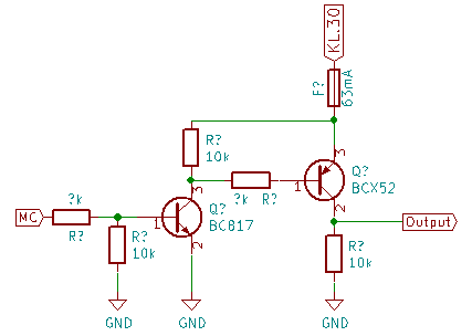

Hallo!,
baue gerade an einer kleinen Schaltung für den KFZ Bereich. In dieser
soll ein Signal von wenigen <30mA geschaltet werden (Teil der Schaltung
im Anhang)
Jetzt hätte ich ein Frage bezüglich dem Schutz der Transistoren.
Der BC817 hält 45V und der BCX52 60V aus.
Kann man die Schaltung so belassen oder werden durch mögliche
Spanungsspitzen die Transistoren bald das zeitliche segnen?

Das sollte schon klappen, aber ein RC Filter für die Versorgung schadet
sicher nicht, um auch Fehlauslösungen zu verhindern. Da du nur ein paar
dutzend mA schaltest, könnte ein 22-33Ohm / 22-100µF Filterchen schon
reichen.

Ich würde mind. 75V Typen einsetzen, aber da die Dinger heutzutage kaum
mehr was kosten darfs auch gerne ein Typ größer als 100V sein.

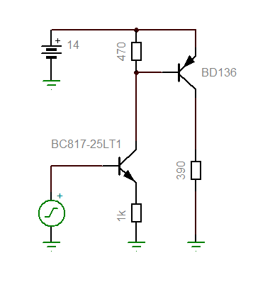

Ich würde die angehängte Schaltung nehmen. Die ist nur halb so
aufwendig, die Transistoren halten etwas mehr Sperrspannung aus (wegen
der Schaltung, nicht wegen der eingetragenen Typen, hatte keine anderen
im Simulator) und die schaltet auch viel schneller.

Wenn Überspannungen auf dem Bordnetz (Transiente Spitzen beim Schalten)
auf den Ausgang, bzw. den Eingang von <30 mA durchgereicht werden
dürfen, dann kann man dies durchaus so machen.

Der beste Schutz gegen die kurzen Transienten im Bordnetz ist immer noch
eine Verpolschutzdiode (S1J oder bedrahtet 1N4007) und ein Elko mit
mindestens 47 µF / 35 V.
Die Bauteile müssen dann nur noch für mindestens 36 V ausgelegt sein
(Jumpstart 27 V für 1 min und Loaddump 32 V für 300 ms).
