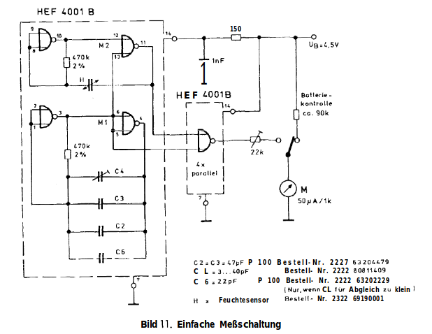

Zur Messung kleiner Kapazitätsänderungen gibt es eine Schaltung für
einen alten Feuchtesensor:
https://www.mikrocontroller.net/articles/Feuchtesensor#Philips_H1_2322_691_90001
der Link zum Webarchiv funktioniert noch:
https://web.archive.org/web/20060618143150/http://docs.poulter.de/Elektronik/Sensoren/Luftfeuchtesensor%20VALVO.pdf
auf Seite 5, mit zwei Oszillatoren gegeneinander, einer fest und der
andere von der Kapazität des Sensors verändert.
Ich sehe gerade, kein NAND sondern NOR CD4001

MaWin schrieb:
> Der ist allerdings auch dafür bekannt, dass er eher mit der Temperatur
> geht als mit der Feuchte.
Das ist auch eine blöde Schaltung. Obige Schaltung 6 hat eine
wesentlich geringerere Temperaturabhängigkeit.
#5724063
Ich habe die Schaltung nie benutzt.
Ich vermute nur, dass bei kleinen Kapazitätsänderungen so eine Schaltung
eine größere Empfindlichkeit hat.
Der kapazitätsabhängige Oszillator ist mit dem anderen über ein NOR
synchronisiert und liefert eine pulsbreitenmodulierte
Ausgangsschwingung. Erst das Zeigerinstrument macht daraus eine
DC-Anzeige. Der Aussteuerbereich ist damit vorgegeben.  Das Maximum wird
erreicht, wenn der obere Oszillator eine doppelt so große Periodendauer
hat wie der untere. Das wäre eine Frequenzänderung von 2:1 wenn ich das
richtig deute, bei einer Kapazitätsänderung von ebenfalls 2:1.
Beide Oszillatoren driften mit der Temperatur in erster Näherung in die
gleiche Richtung, sodass das Periodendauerverhältnis etwa gleich bleibt.
Ich verstehe leider nicht ganz wie diese Schaltung funktioniert.
Aber ich habe jetzt einmal
Harald W. schrieb:
> Am besten nimmt man die Schaltung 6 auf Seite 12.
diese Schaltung ausprobiert und die wirkt bis jetzt ganz gut.
