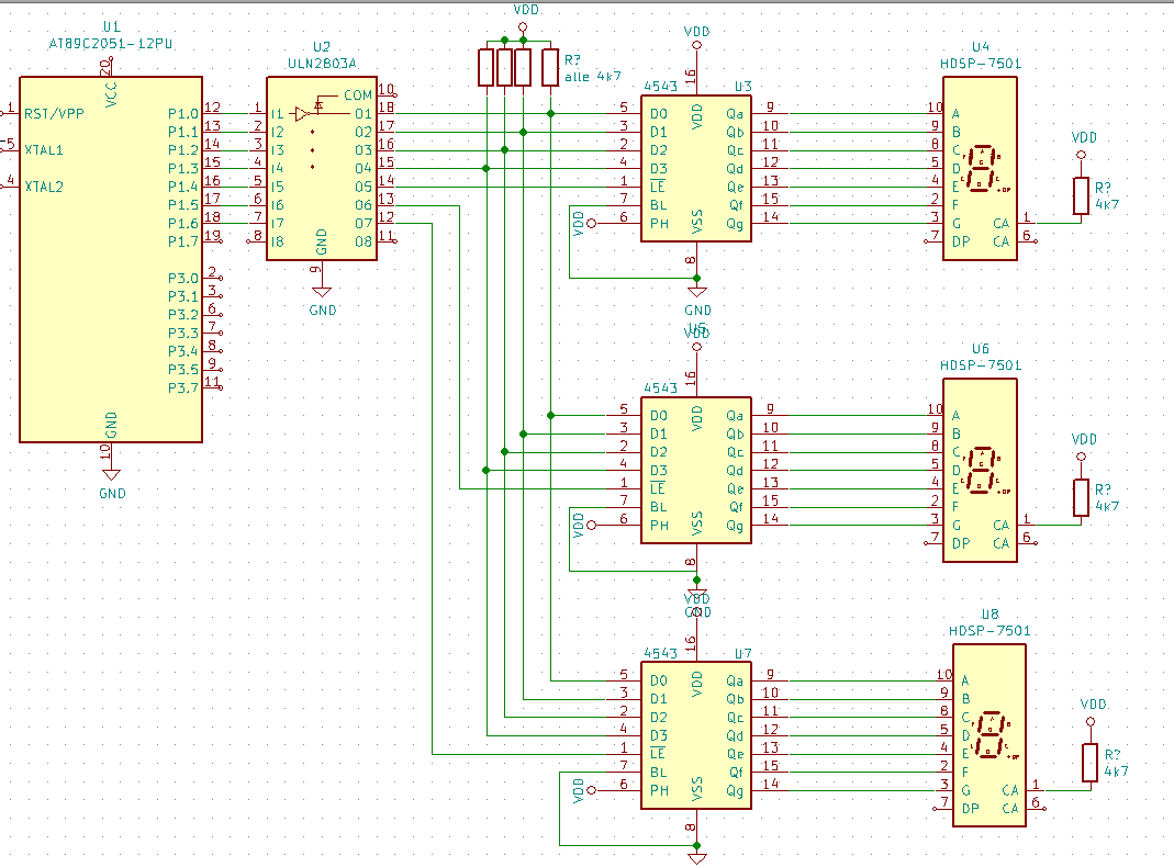

Moin, Ich hatte vor eine 3 stellige 7 Segment Anzeige zu realisieren indem ich 3x einen cd4543 und 3 x 7segment (gemeinsame Anode) 12V und einen uln2803 benutze. Vom uP direkt angesteuert wird der uln2803 also einmal die 4 Datenleitungen (BCD code) und 3 mal der latchpin für jeweils eine 7segment. Die Datenleitungen (A, B, C, D) + Latch wären alle parallel an den cd4543geschalten und mit pull up Widerständen versehen (wegen des uln2803). Ich sollte also mit 5V die cd4543 über den uln2803 schalten können. Weiter ist meine Idee die jeweils anzuzeigende Stelle mit dem uP zu berechen (hunderter, Zehner und einer) und die jeweilige Zahl nacheinander an die 3 7 Segment Anzeigen zu schicken. Beispiel: Zahl ist 987. -den latch für die hunderter auf High -Bcd Code für 9 an alle 7 segment schicken -Latch wieder auf 0. -latch für Zehner auf High -bcd Code für 8 an alle 7 Segment schicken -latch wieder auf 0 -und für einer nochmal das gleiche Jetzt die Frage ob ich mit meinen Gedanken soweit richtig liege oder ob ich etwas grundlegendes vergessen habe. Also, dass der BCD Code durch den uln2803 dann quasi invertiert ist sollte keine Probleme darstellen(?). Gerade beim Timing des uP bin I h mir unsicher ob es nicht ins große flackern ausartet. Apropos, die Anzeige wird vielleicht 2-3 Mal pro Sekunde aktualisiert. Das sollte doch eigentlich ausreichend schnell sein für den uP Danke für eure Impressionen und Gedanken Gruß Schweizzzz
Chris S. schrieb: > Vom uP direkt angesteuert wird der uln2803 Welches Problem soll der da lösen?

Poste einen SCHALTPLAN, dazu eventuell noch kurze Anmerkungen. Das
ist die Sprache der Leute, die sich über Elektronik unterhalten.
Alles andere ist nutzloses Gesülze, was alle Beteiligten nur sinnlos
Zeit kostet...
Noch 'ne Frage: 12V? Wozu?
c-hater schrieb: > Chris S. schrieb: > > [Gesülze] > > Poste einen SCHALTPLAN, dazu eventuell noch kurze Anmerkungen. Das > ist die Sprache der Leute, die sich über Elektronik unterhalten. > > Alles andere ist nutzloses Gesülze, was alle Beteiligten nur sinnlos > Zeit kostet... Ja ja. Da hast du völlig Recht. Ich sitz schon dran. Rüge zurecht Wenn ich die cd4345 mir 5V vom uP ansteuern blicken die das nicht bei 12V Versorgungsspannung. Aber der Schaltplan kommt. Dann ist sicherlich einiges klarer
Chris S. schrieb: > blicken die das nicht bei 12V Versorgungsspannung. Aber wozu brauchst Du 12V Versorgungsspannung, wenn Du damit Leuchtdioden ansteuern willst?
anbei der schaltplan wie ich mir das vorstelle. die 12V sind vorgegeben, da lässt sich leider nichts dran rütteln. ich würde das gerne alles auf 5V belassen aber nunja.
Chris S. schrieb: > die 12V sind vorgegeben, Dann solltest Du zusätzliche Widerstände in die Segmentleitungen schalten, um die überflüssigen 7V zu verbraten.
Harald W. schrieb: > Chris S. schrieb: > >> die 12V sind vorgegeben, > > Dann solltest Du zusätzliche Widerstände in die Segmentleitungen > schalten, um die überflüssigen 7V zu verbraten. ja absolut! der widerstand an der gemeinsamen Anode bedeuted unterschiedliche Helligkeit je nachdem was angezeigt wird oder?
Die LEs brauchen auch Pullups, und die Segmente Widerstände, sonst sind die Ziffern verschieden hell. Der Digitwiderstand kann weg. Aber im Grunde kannst du die Sache viel einfacher mit 3 TPIC5B595 ansteuern: -weniger Pins am Proz -Weniger ICs -weniger Widerstände -mehr Flexibilität an den Displays
Chris S. schrieb: > die 12V sind vorgegeben, da lässt sich leider nichts dran rütteln Na und? Ein Spannungsregler, um von 12V auf 5V runterzuregeln, wird ja wohl nicht verboten sein. Die LED brauchen einen gewissen Strom. Ob du die extra Spannung an den Vorwiderständen oder an einem Spannungsregler verbrätst, macht am Ende keinen Unterschied. Die HDSP-7501 sind winzige (8mm) Displays mit typisch 2V Flußspannung. Betreibe die Decoder und Displays einfach mit 5V und fertig. Den ganzen Pegelwandler-Krempel kannst du dir sparen. Und natürlich gehören die Strombegrenzungswiderstände in die Segment-leitungen. Die gemeinsame Anode der Anzeigen geht direkt an 5V.
Chris S. schrieb: > anbei der schaltplan wie ich mir das vorstelle. > > die 12V sind vorgegeben, da lässt sich leider nichts dran rütteln. ich > würde das gerne alles auf 5V belassen aber nunja. https://www.mikrocontroller.net/attachment/392080/7seg.PNG Die Schaltung funktioniert meiner Ansicht nach nicht, aus mehreren Gründen: - der CD4543 ist zur Ansteuerung von LCD 7-Segment konzipiert. Der treibt kein LED 7-Segment Display. - selbst wenn er es treiben würde müsste das Display CK sein, nicht CA. Bei z.B. einer „8“ gibt er für jedes Segment „H“ aus. Ein Display wie dein HDSP-7501 benötigt aber „L“ um ein Segment leuchten zu lassen. - der Widerstand an Pin 6 des Displays ist überflüssig, sogar kontraproduktiv. Mit 4K7 würden die Segmente nur glimmen, wenn überhaupt. Je mehr Segmente leuchten würden, umso dunkler wird es je Segment. - die korrekten ICs vorausgesetzt müsste je Segment ein Vorwiderstand vorgesehen werden. - der ULN2803 ist überflüssig, er invertiert die Signale des uC zudem. In der Schaltung soll er wohl als Pegelwandler dienen, aber das würde ich sauberer lösen. Ein 5V Spanungsregler, wie auch in einem anderen Kommentar erwähnt, würde so manches erleichtern. Der uC muss doch auch versorgt werden. Sind die Displays vorgegeben? Sonst würde ich welche mit CK nehmen, zur Ansteuerung dann den CD4511.

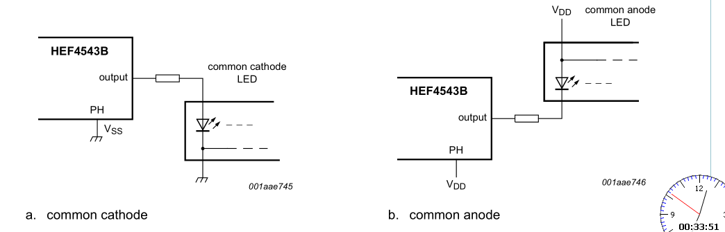

Jörg R. schrieb: > - der CD4543 ist zur Ansteuerung von LCD 7-Segment konzipiert. Der > treibt kein LED 7-Segment Display. Nexperia Datenblatt: "The HEF4543B is a BCD to 7-segment latch/decoder/driver for liquid crystal and LED displays." > - selbst wenn er es treiben würde müsste das Display CK sein, nicht CA Siehe Datenblatt Seite 11 ... Also mal schön ruhig oder lesen!
Manfred schrieb: > Jörg R. schrieb: >> - der CD4543 ist zur Ansteuerung von LCD 7-Segment konzipiert. Der >> treibt kein LED 7-Segment Display. > > Nexperia Datenblatt: "The HEF4543B is a BCD to 7-segment > latch/decoder/driver for liquid crystal and LED displays." > >> - selbst wenn er es treiben würde müsste das Display CK sein, nicht CA > Siehe Datenblatt Seite 11 ... Ich hatte dieses Datenblatt als Vorlage, und da steht in der Beschreibung „for LCD...“ (etwas abgekürzt) http://www.ti.com/lit/ds/symlink/cd4543b.pdf Im DB weiter steht dann allerdings das mit PH ausgewählt werden kann ob CK oder CA. das habe ich übersehen. Nicht übersehen habe ich aber dass der Chip nicht viel an Strom treibt, schon gar nicht bei 5 Volt. Es gibt bessere als den, und welche der TO hat wissen wir nicht. > Also mal schön ruhig oder lesen! Und ganz ohne erhobenen Zeigefinger geht es wohl nicht, oder?!
Manfred schrieb: > Nexperia Datenblatt: "The HEF4543B is a BCD to 7-segment > latch/decoder/driver for liquid crystal and LED displays." > >> - selbst wenn er es treiben würde müsste das Display CK sein, nicht CA >nexp_11.png Ich denke, der 4543 ist wohl schon hauptsächlich für LCDs gedacht. Da er dafür laufend zwischen positiver und negativer Logik umschalten muss, bietet sich der Steuereingang eben auch dazu an, um zwischen CA- und CK-Betrieb umzuschalten. Das ist recht praktisch für Anfänger, die versehentlich die falschen Displays gekauft haben.
Manfred schrieb: > Nexperia Datenblatt: "The HEF4543B is a BCD to 7-segment > latch/decoder/driver for liquid crystal and LED displays." > >> - selbst wenn er es treiben würde müsste das Display CK sein, nicht CA > Siehe Datenblatt Seite 11 ... Zwischem dem DB von TI und dem von Nexperia gibt es einige Unterschiede, nicht nur in der Anfangsbeschreibung. Den Chip von Nexperia gibt es wohl nur in der Bauform SO16, nicht in DIL. Die Ausgangsströme sind noch niedriger wie bei den von TI. Da benötigt man schon gute LED-Displays damit es vernünftig leuchtet. Ich würde den Chip nicht verwenden.
Jörg R. schrieb: > Die Schaltung funktioniert meiner Ansicht nach nicht, aus mehreren > Gründen: > > - der CD4543 ist zur Ansteuerung von LCD 7-Segment konzipiert. Der > treibt kein LED 7-Segment Display. Doch, tut er. Zwar nicht mit viel Strom, aber die klitzekleinen 8mm Displays brauchen ja nicht viel Strom und bei paralleler Ansteuerung (kein Multiplex) braucht er auch keinen höheren Pulsstrom. > - selbst wenn er es treiben würde müsste das Display CK sein, nicht CA. Datenblatt lesen. Über den Eingang PH kann man den 4543 umschalten. Für LCD legt man da ein 50-200Hz Rechtecksignal an, mit dem man auch die Backplane treibt. > - der Widerstand an Pin 6 des Displays ist überflüssig > - die korrekten ICs vorausgesetzt müsste je Segment ein Vorwiderstand > vorgesehen werden. Ja. Hatten wir jetzt schon mehrfach festgestellt.

Wenn die Anzeige doch mit 5V betrieben werden darf, wie wäre es mit dem 74HCT4511 und gemeinsamer Kathode? Der liefert immerhin bis zu 10mA pro Segment.

>>die 12V sind vorgegeben?
der uc läuft aber nicht lange mit 12V? Warum darf der uc mit 5V
betrieben werden?
Für wen sind ie 12V vorgegeben? Für die Displays, oder auch für die
Ansteuerung?
JJ
Axel S. schrieb: >> - der Widerstand an Pin 6 des Displays ist überflüssig >> - die korrekten ICs vorausgesetzt müsste je Segment ein Vorwiderstand >> vorgesehen werden. > > Ja. Hatten wir jetzt schon mehrfach festgestellt. Ja, und ich habe es etwas ausführlicher erklärt. Axel S. schrieb: >> Die Schaltung funktioniert meiner Ansicht nach nicht, aus mehreren >> Gründen: >> >> - der CD4543 ist zur Ansteuerung von LCD 7-Segment konzipiert. Der >> treibt kein LED 7-Segment Display. > > Doch, tut er. Zwar nicht mit viel Strom, aber die klitzekleinen 8mm > Displays brauchen ja nicht viel Strom und bei paralleler Ansteuerung > (kein Multiplex) braucht er auch keinen höheren Pulsstrom. ...nicht viel Strom ist relativ. Der 4543 liefert jedenfalls nicht viel, schon gar nicht bei 5V Versorgungsspannung. >> - selbst wenn er es treiben würde müsste das Display CK sein, nicht CA. > > Datenblatt lesen. Über den Eingang PH kann man den 4543 umschalten. Für > LCD legt man da ein 50-200Hz Rechtecksignal an, mit dem man auch die > Backplane treibt. Datenblatt lesen... Zu CK, CA und PH hatte ich mich aufgrund von Manfreds Kommentar doch schon geäußert. Also, erstmal selber lesen;-) Beitrag "Re: 7 segment cd4543 und 7 Segment Grundsatzfrage" Ich würde die Schaltung auf 5 Volt auslegen, einen anderen Decoder/Treiber nehmen und den ULN...weglassen.

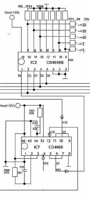

Hi, der CD4056 läuft bei mir ganz gut. Der kann "alles". GK , GA, und LCD mit Vee, falls gewünscht. Und was wichtig ist: Der LE ist ein Impuls - kein Dauersignal nötig. Das ist für die Ansteuersoftware wichtig. Multiplexing auch gut. ciao gustav

Jörg R. schrieb: > Ich würde die Schaltung auf 5 Volt auslegen, einen anderen > Decoder/Treiber nehmen und den ULN...weglassen. Ich würde es genau umgekehrt machen. Die drei 4543 weglassen und die 7-Segmentanzeige über den ULN mit sieben Leitungen direkt ansteuern. Dann in der Anodenleitung je einen PNP-Transistor zum vermuxen einbauen.
Karl B. schrieb: > der CD4056 läuft bei mir ganz gut. Hi, noch das Bildchen dazu. Also, Widerstände für LEDs anpassen. GK. Das Monoflop liefert mir die Latch-Impulse. (Damit flimmert es unter anderem nicht.) D0...D3 sind für Multiplexing zu "Bus" zusammengeschaltet. ciao gustav
Jörg R. schrieb: > Ich würde die Schaltung auf 5 Volt auslegen, einen anderen > Decoder/Treiber nehmen und den ULN...weglassen. Full Ack. 1000 Wege führen nach Rom bzw. zur Anzeige. Spannungsregler 5V (7805 , AMS 1117 5.0, o.ä.) - mit 3 Stck. PCF8574 (I2C) statischer Betrieb - mit 2 Stck. PCf8574 dynamischer Betrieb: 1 Chip steuert die Segmente A-G, der andere wird gemultiplexed und schaltet die Anzeigendigits durch - mit 3 Stck. Schieberegister 74HC595 statischer Betrieb - mit 2 Stck. Schieberegister 74HC595 dynamischer Betrieb (wie mit I2C) da Dezimalpunkt nicht aufgelegt ist: - mit 1 Stck. TM1651 ---------------------------------------------- Democode für 2 Schieberegister gemultiplext beigefügt, Compiler ist SDCC 3.6 Anschlüsse:

Ach Du grüne Neune schrieb: > Ich würde es genau umgekehrt machen. Die drei 4543 weglassen und die > 7-Segmentanzeige über den ULN mit sieben Leitungen direkt ansteuern. > Dann in der Anodenleitung je einen PNP-Transistor zum vermuxen einbauen. Hi, auch gute Idee. Die "Russen" machen das so. Und hier gibt es einen Artikel dazu noch: https://www.mikrocontroller.net/articles/AVR-Tutorial:_7-Segment-Anzeige#Schaltung https://www.mikrocontroller.net/articles/Datei:Tut_7_Seg_03.gif ciao gustav
Karl B. schrieb: > der CD4056 läuft bei mir ganz gut. > Der kann "alles". > GK , GA, und LCD mit Vee, falls gewünscht. Kann der auch mehr Strom als der 4543?

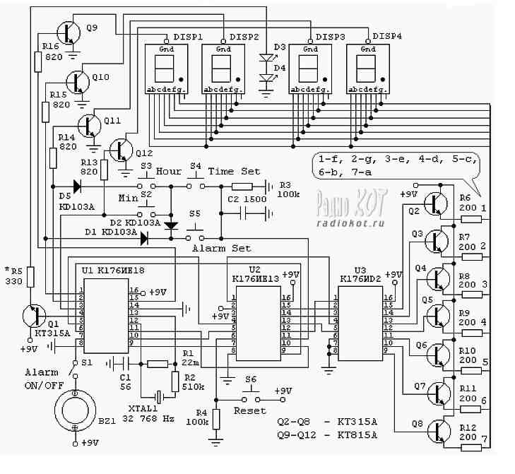

Karl B. schrieb: > Die "Russen" machen das so. Kann man so machen, als Ossi würde ich das noch simpler machen... Vorausgesetzt, man hat 11 freie I/O-Pins am µC würde ich die jeweiligen LED-Segmente alle parallel schalten und über einen Widerstand (z.B. 220R) an den I/O-Pin vom µC. Also P1.0 an Segment A, P1.1 an B und so weiter. Die gemeinsamen Anoden der 7-Segment-Anzeigen werden über 3 Transistoren oder FETs an 5V gelegt und die Basis/Gate-Anschlüsse über einen Basis-Widerstand an die restlichen 3 Pins vom µC. Die Ansteuerung funktioniert so, dass der µC den Transistor vom ersten Digit ansteuert und den Inhalt der Segmente ausgibt. Danach wird ca. 5ms gewartet. Als nächstes wird der Vorgang mit Digit 2 wiederholt und danach mit Digit 3. Die BCD zu 7-Segment-Wandlung wird im µC über eine kleine Tabelle gemacht. Durch die recht hohe Refresh-Frequenz von 66Hz flimmert da auch nichts. Einfach mal nach LED-Multiplexansteuerung suchen.
Hi, für Multiplexing gibt es extra BCD-zu-Siebensegment-Zwischenspeicher-Decoder-ICs. Man braucht bei dem CD4056 nur vier Bits für den BCD-Code, und diese Leitungen werden bei der Beschaltung im Bild parallelgeschaltet. Das Fan-In der CD4056-Ics ist dazu ausreichend, zumindest bei vier Stellen getestet. Dann brauche ich nur noch vier Leitungen für die Stellen anzusteuern. Das mache ich mit definierten Impulsen für LE von Monoflops, die so kurz wie möglich und nur so lang wie nötig sein sollen. Das kann auch die MCU dann. Davor kommen noch Buffer, davor RC-Glieder, die eine leichte Verzögerung bewirken, damit es nicht zum "Übersprechen" kommt und die Schaltung davor so weit wie möglich hochohmig entkoppelt/entlastet wird. Also 8 Leitungen plus GND evtl. noch +Vcc. Mit dem 10-poligen Pfostenstecker kommt man da aus. Bei vier Stellen., ciao gustav
Chris S. schrieb: > Jetzt die Frage ob ich mit meinen Gedanken soweit richtig liege Wie KOMMT man auf so abstruse Ideen ? Die reihenweisen Fehler hat man dir ja schon aufgezählt. Hast du niemals geguckt, wie Andere so etwas machen ? Chris S. schrieb: > Apropos, die Anzeige wird vielleicht 2-3 Mal pro Sekunde aktualisiert. Wie oft sich die Zahlen ändern ist egal, man muss schon mit 100 Hz die Stellen wechseln damit es nicht flimmert auch wenn man immer dieselbe Zahl darstellen will. Zudem muss eine einzelne Stelle 3 mal so hell mit 3 mal so viel Strom betrieben werden damit sie, da sie 2/3 der Zeit ausgeschaltet ist, genau so hell erscheint wie mit Dauerstrom. Ein ULN2803 (warum eigentlich ULN2803 statt ULN2003, ist es sinnvoll wenn 1 übrig bliebt ? Noch so eine abstuse Entscheidung von dir) ist nicht unbedingt schnell, jede Millisekunde die Stelle zu wechseln kann also zu Schmiereffekten führen. Obwohl es Gründe geben könnte, 7-Segment Anzeigen mit 12V zu versorgen, die Grossanzeigen mit mehreren LEDs in Reihe, trifft das für HDSP7501 nicht zu, ich denke also daß auch da deine Begründung warum du nicht die VCC des uC mit 5V verwenden willst, Humbug ist.
Karl B. schrieb: > Das Fan-In der CD4056-Ics ist dazu ausreichend, > zumindest bei vier Stellen getestet. "Fan-In" kann man bei CMOS vernachlässigen. Das war nur bei TTL wichtig.
Karl B. schrieb: > für Multiplexing gibt es extra > BCD-zu-Siebensegment-Zwischenspeicher-Decoder-ICs. Nein. Das hat nichts mit Multiplexing zu tun. > Man braucht bei dem CD4056 nur vier Bits für den BCD-Code, und diese > Leitungen werden bei der Beschaltung im Bild parallelgeschaltet. > > Dann brauche ich nur noch vier Leitungen für die Stellen anzusteuern. Ja. Nur ist das kein Multiplexing, sondern eher vergleichbar mit einem einfachen parallelen Bus. Es gibt einen Datenbus mit 4 Leitungen und einen Adreßbus nicht mit binär codierten Adreßbits, sondern mit ausdecodierten Select-Signalen (ist bei nur 3 Empfängern am Bus egal, wie herum man das macht). Die 3 Decoder steuern die LED-Displays dann statisch an. Im Gegensatz zu einer Mutiplex-Ansteuerung leuchtet jede Anzeige permanent. Und man muß auch nur dann neue Daten in die Decoder schreiben, wenn sich der angezeigte Wert ändern soll. Bei einer echten Multiplex-Ansteuerung leuchtet jede Anzeige nur für einen Teil des Multiplex-Zyklus. Und man muß die Ansteuerung permanent (zwischen den Digits) umschalten, auch dann wenn immer nur der gleiche Wert angezeigt werden soll.

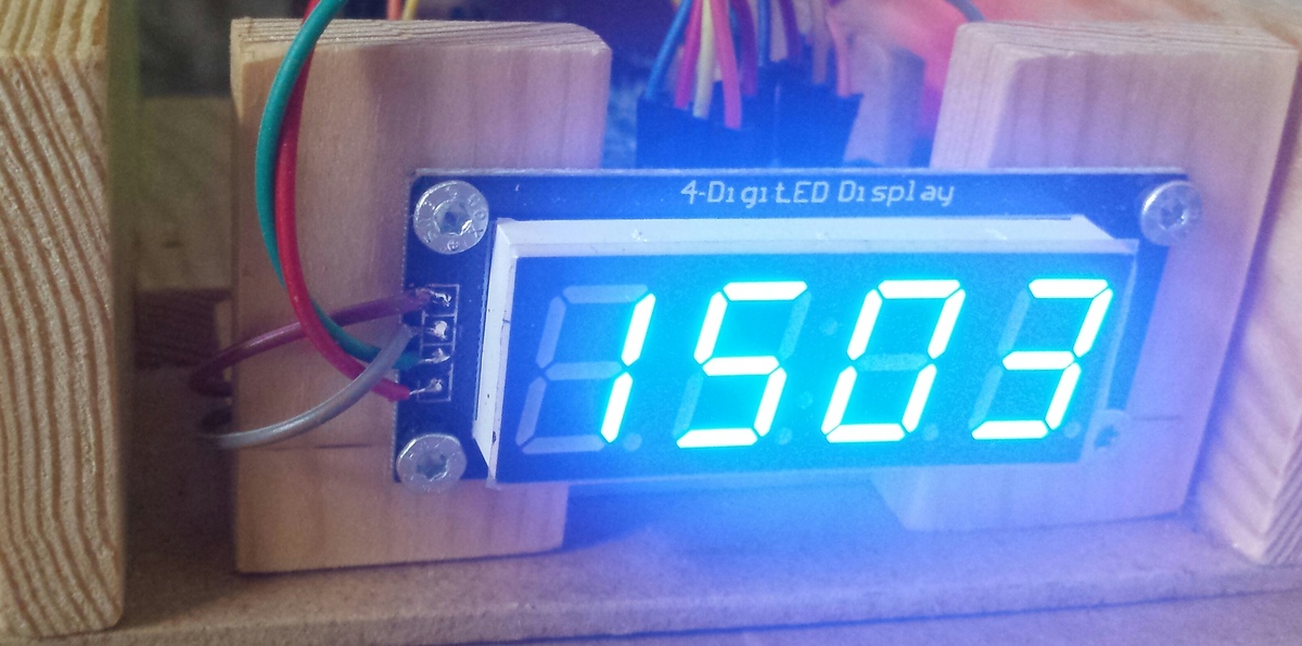

Da es sich hier um eine Grundsatzfrage handelt, interessiert mich, warum man nicht ein dreistelliges LED-Display mit seriellen Anschluss verwendet. Da kann man sich ne halbe Chipstüte einsparen. Zum Testen kann man das sogar fliegend verlöten.
Ich bin schon im ersten Text an der Formulierung "dass der BCD Code durch den uln2803 dann quasi invertiert ist" hängen geblieben. Hex kann man einfach invertieren, aber wenn man BCD 0...9 invertiert kommen die Ziffern F...6 heraus.
Mein Senf schrieb: > Da es sich hier um eine Grundsatzfrage handelt, interessiert mich, warum > man nicht ein dreistelliges LED-Display mit seriellen Anschluss > verwendet. Nun, für Displays mit mehr Stellen gibts sowas schon lange standardmäßig )bei Pollin habs ich nur am schnellsten gefunden): https://www.pollin.de/p/lcd-modul-tc1602a-09-120422

Hi >Nun, für Displays mit mehr Stellen gibts sowas schon lange >standardmäßig )bei Pollin habs ich nur am schnellsten gefunden): >https://www.pollin.de/p/lcd-modul-tc1602a Was hat das mit der Frage von Mein Senf (Gast) zu tun? Das ist weder eine LED-Anzeige, noch ist es seriell. MfG Spess

https://www.ebay.de/itm/Blue-TM1637-4-Bits-Digital-LED-Anzeige-Clock-Tube-Display-0-56-quot-For-Arduino-/272920139032?txnId=2108464046017 Sind allerdings 4 Digits. Aber bei dem Preis.... Bin sehr zufrieden damit.
Mein Senf schrieb: > Sind allerdings 4 Digits. Aber bei dem Preis.... > Bin sehr zufrieden damit. Chris S. schrieb: > Danke für eure Impressionen und Gedanken Er möchte doch basteln. ciao gustav

Karl B. schrieb: > Die "Russen" machen das so. > Und hier gibt es einen Artikel dazu noch: > > https://www.mikrocontroller.net/articles/AVR-Tutorial:_7-Segment-Anzeige#Schaltung > > https://www.mikrocontroller.net/articles/Datei:Tut_7_Seg_03.gif Die Russen machen das noch besser: Schaltung 2: hier werden 4 Widerstände überflüssig, wenn npn-Transistoren genommen werden. Vorausgesetzt, Vcc = 5 Volt. Bei 3 Volt und grünen Anzeige könnte das schon etwas grenzwertig werden (Blau geht mit 3 V Vcc gar nicht). Dann passen hier besser P-MOSFET.

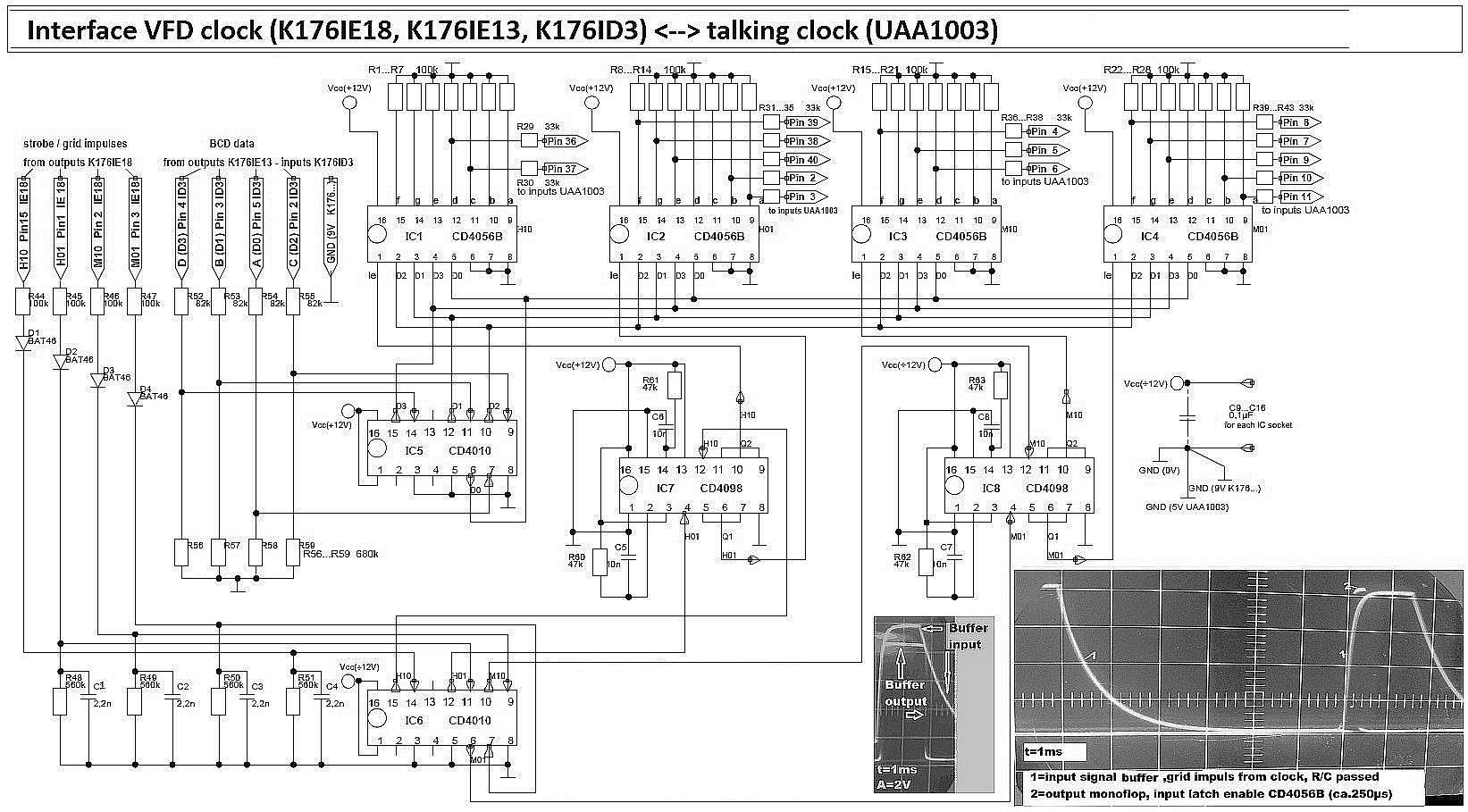

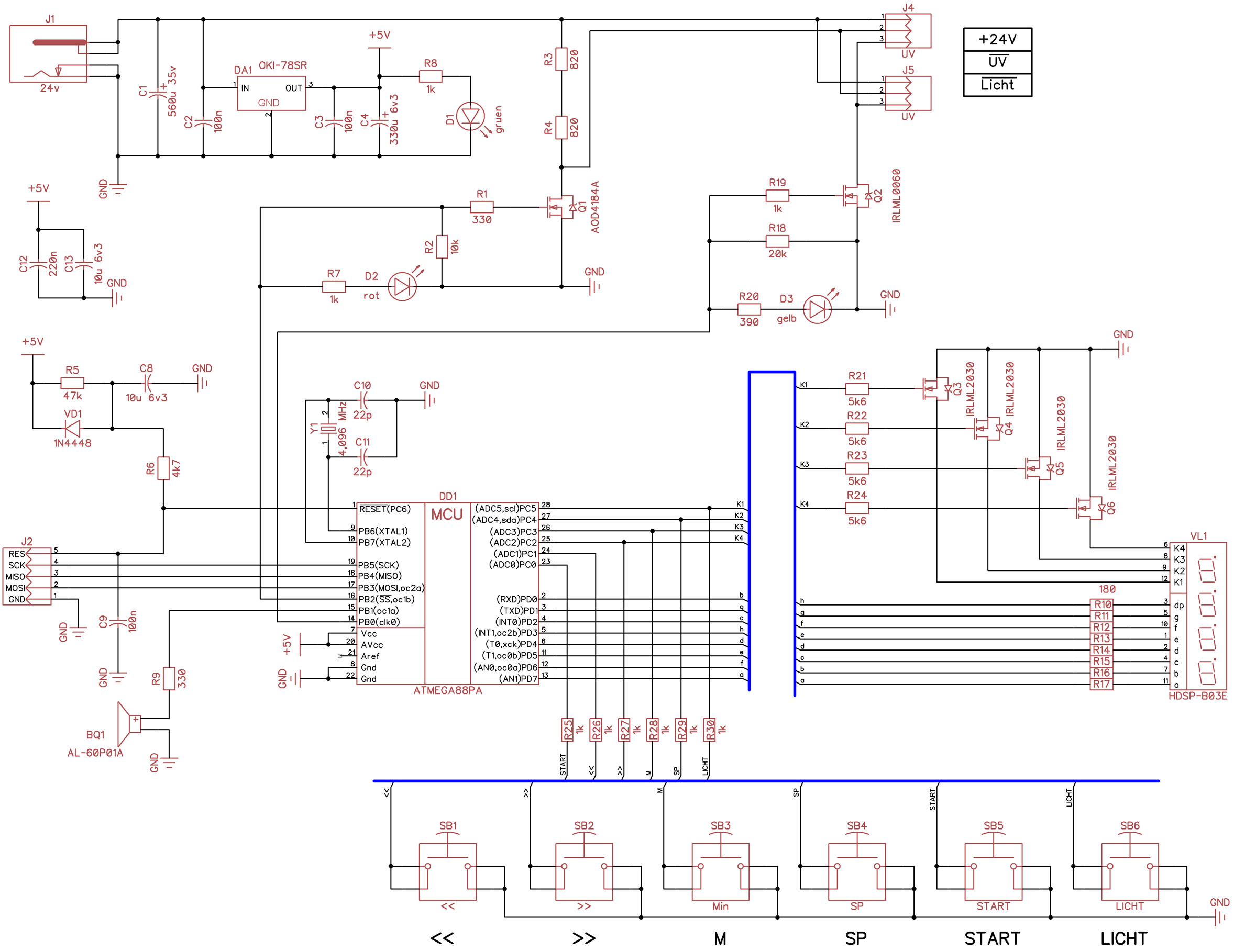

Hi, Du kannst ja auch Treiber einbauen. Siehe hier: Beitrag "Schaltplanvergleich russische Digitaluhr" Bitte ganz durchlesen. Und ULN-Treiber natürlich auch. Nicht nur Transistoren. Welche Vorteile das bringt, muss Du selbst entscheiden. ciao gustav

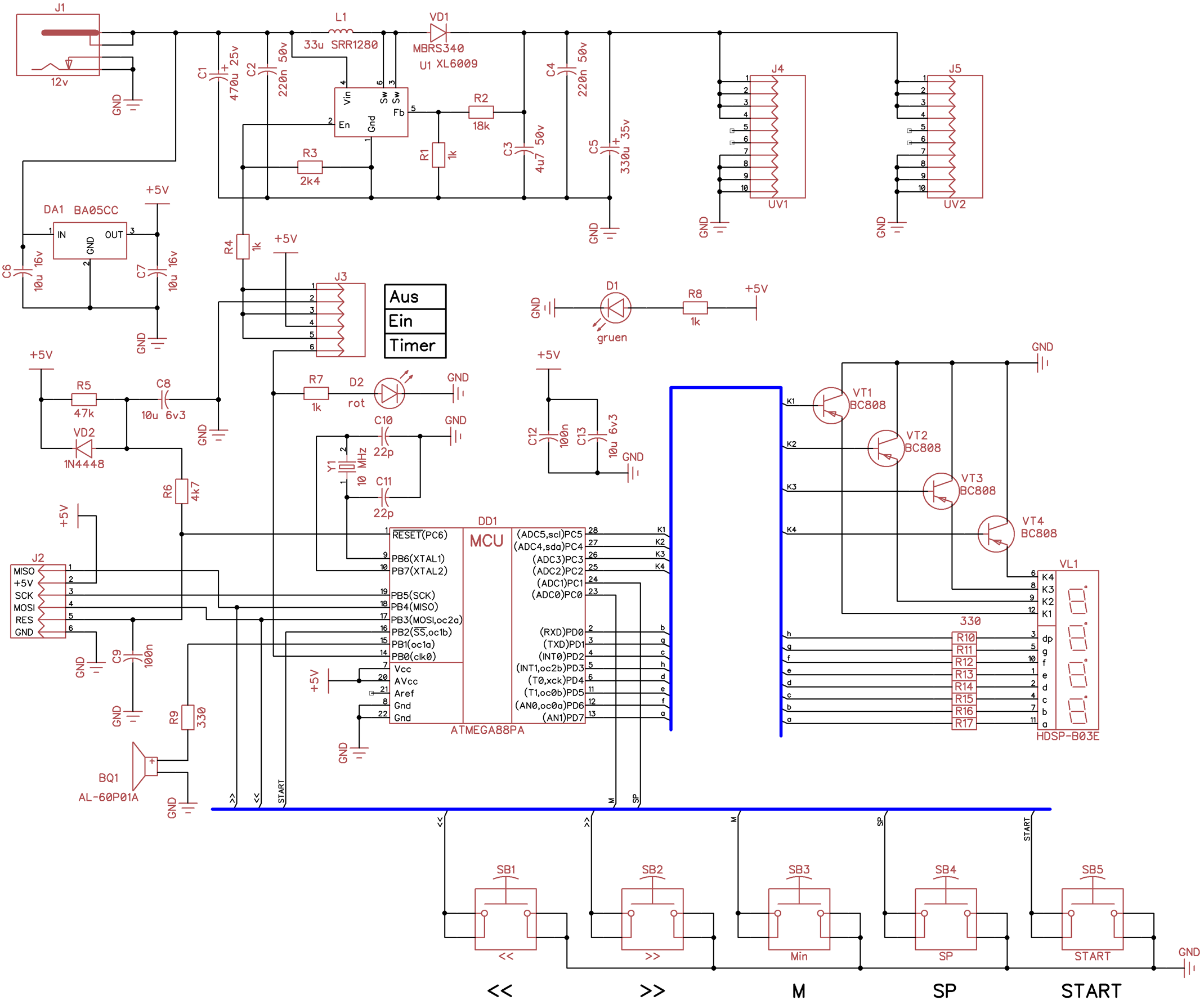

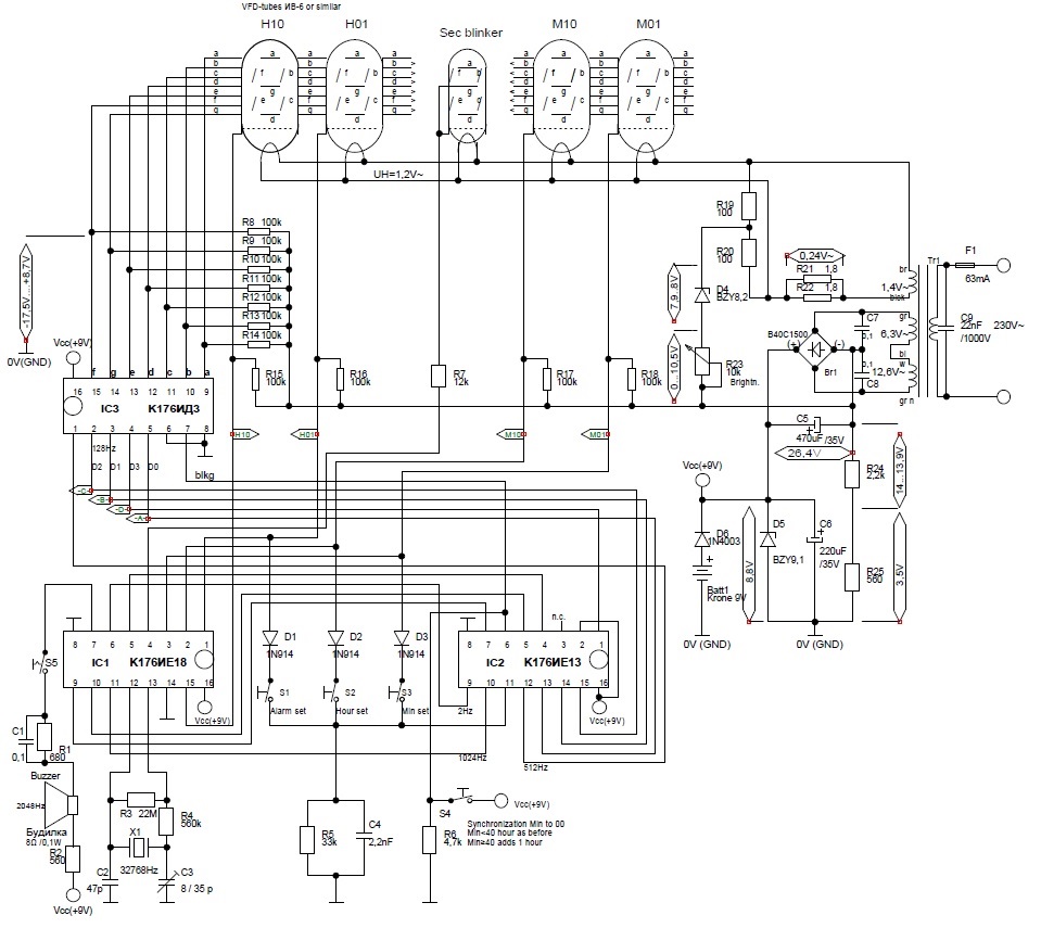

Chris G. schrieb: > anbei der schaltplan wie ich mir das vorstelle. Hier ist meine letzte Schaltuhr. Vielleicht könnte dir das Impulse geben. Ich benutze kein CD4543 oder Ähnliches. Vorteil: es sind nicht nur die Ziffer möglich, sondern überhaupt alles, was mit 7 Segmenten darstellbar ist. Um Ausgänge zu sparen, sind 4 Tasten gemeinsam mit Kathoden geschaltet. Die Widerstände entbinden MOSFETs und Tasten voneinander. R25 und R26 sind evtl. nicht notwendig (aber auch nicht schädlich). Die Segmente sind so geschaltet, wie das für PCB bequemer ist: mit dem Mikrocontroller direkt ist das möglich, mit CD4543 nicht. Die Ausgänge von AT Mega liefern problemlos je 25 mA (und auch sogar mehr, falls notwendig), zum Unterschied von CD4543. Immer wird nach ein paar ms eine neue Ziffer exponiert, gleichzeitig die Tasten abgefragt: 1. alle Segmenten ausschalten. 2. alle Ziffer einschalten (um Eingangskapazitäten von MOSFETs zu laden) 3. alle Zifferausgänge zum Eingang umgeschaltet 4. nach ein paar us die Tasten abgefragt 5. nächste Ziffer eingeschaltet 6. alle Zifferausgänge als Ausgänge geschaltet 7. auf Segmenten nächstes Zeichen geschickt. Wenn noch mehr Ausgänge gespart werden sollten, könnte man für Segmente zusätzlich 74AHC164 o.Ä. verwenden, das spart 6 Ausgänge. AT Mega hat hier Vorteil gegen deinen AT89 (ansonsten ziemlich ähnlichen): bessere Ausgänge, die von Vcc und zu Gnd hohen Strom liefern können. Das Ganze wird von 24 V gespeist, da die Last 24 V braucht. Aber es wäre kein Problem auch mit 12 Volt: verwendete Impulswandler OKI-78SR hat sehr weiten Eingangsbereich (5,6 € bei Reichelt).
Hier ist eine ältere Version, mit pnp-Transistoren. Arbeitet auch gut.
