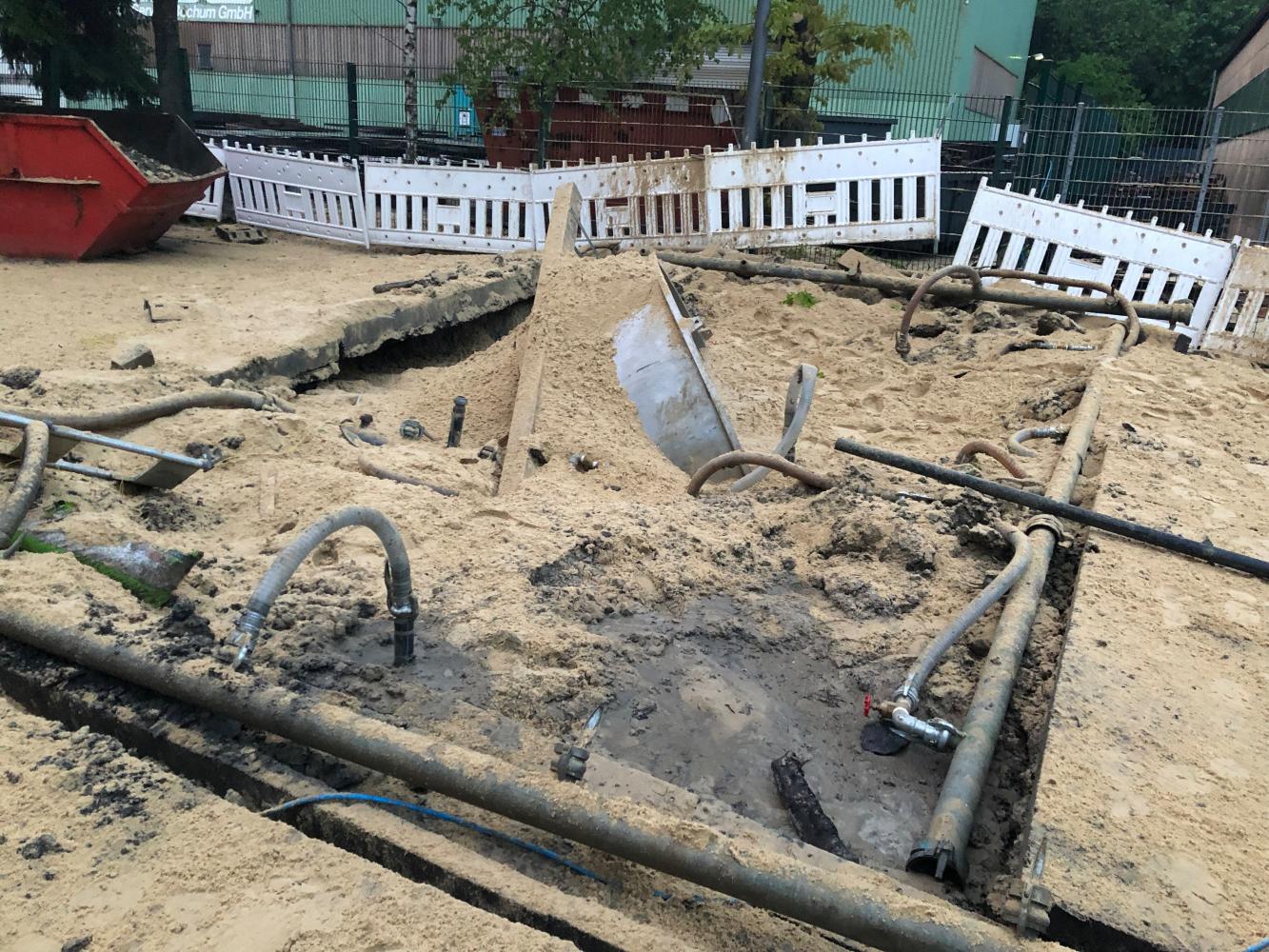

von Kaj G. (Firma: RUB) (bloody)
Gestern wurde in Bochum eine britische 250kg Bombe gefunden und
kontrolliert gesprengt.
FW-BO: Kampfmittelverdacht in Hofstede - Bombenfund bestätigt
https://www.presseportal.de/blaulicht/pm/115868/4260197
Das Kampfmittel verfügt über einen Säure-Langzeitzünder
und muss noch heute entschärft werden.
Ein Video von der Explosion gibt es hier:
https://twitter.com/aktuelle_stunde/status/1124038280310394884
von Jens M. (schuchkleisser)
Interessehalber: wird bei der Sprengung die Bombe nur zerlegt oder geht
die auch hoch?
Wenn sie nur zerlegt wird, wäre "Entschärfen" richtig, aber dafür hat
man überall wer weiß was für lustige Stücke C4 rumfliegen.
Wenn sie selber hochgeht, wurde sie nicht entschärft sondern beseitigt,
dafür sind die ekligen Reste weg.
Das Video sieht aus wie "nur zerlegt", oder?
Was meinen die Experten?
von Uhu U. (uhu)
Das sah in der Tat nich aus, wie 250 kg…
von H.Joachim S. (crazyhorse)
Normalerweise wird versucht nur den Zünder abzusprengen, gelingt aber
nicht immer.
von Percy N. (vox_bovi)
Bei einer Bombe aus WW II? Lustige Idee!
von (prx) A. K. (prx)
> die auch hoch?
Wenn das wie oben zitiert ein Säure-Langzeitzünder war: Die sind so
gebaut, dass sie bei dem Versuch einer Entschärfung auslösen. Man kann
trotzdem versuchen, nur den Zünder zu beseitigen, aber das muss nicht
unbedingt klappen.
von Uhu U. (uhu)
Nach dem Video von der "Sprengung" würde ich mal vermuten, dass sie sich
recht sicher waren, den Zünder wegsprengen zu können, ohne dass die
Bombe hoch geht - sonst hätten sie kaum die Sperrbaken mit
Verkehrsschild so nahe am Zentrum des Geschehens stehen gelassen - die
hätten sich bei einer Detonation der ganzen Bombe fein verteilt zum
Splitterregen gesellt.
Hier noch die Abschlussmeldung mit Bild nach der Sprengung:
https://www.presseportal.de/blaulicht/pm/115868/4260487
Gegen 20.45 Uhr konnte die 5-Zentnerbombe an der
Bergmannstraße kontrolliert gesprengt werden.
Wenn man das mal mit diesen Videos vergleicht
https://youtu.be/KnaSjmzgwjo
https://youtu.be/ywYy2hMSI84?t=92
dann ist die Bombe selbst nicht explodiert.
von Uhu U. (uhu)
Was ist auf dem Bild?

von Stephan S. (outsider)
Ben B. schrieb:
> Die Baugrube sieht auch nicht aus, als
> wäre da eine größere Bombe detoniert. Sonst wäre da ein 7..10 Meter
> Krater und die Entwässerungssrohre würden irgendwo in der Gegend
> herumliegen.
Ich schätze trotzdem dass da mehr als nur eine Schneidladung hoch ging.
Wenn man sich den Straßenbelag ringsherum ansieht, dann hebt sich der
konzentrisch um die Grube ein ganzes Stück bei der Explosion und senkt
sich dann wieder ab. Da ist schon einiges Energie nötig... Könnte mir
vorstellen, dass da obwohl es nicht so schlimm aussieht trotzdem einiges
kaputt ist. Risse in der Straße und Defekte in Wasser-, Abwasser-,
Strom-, Telekommunikations- und Gasleitungen falls etwas davon dort im
Boden liegt. Der Baum könnte auch instabil und gefährlich geworden sein,
der Zaun wackelig und schief, das Rolltor verzogen, ...
Wieso kann man eigentlich mit der Schneidladung den Zünder samt Teil der
Brisantladung abnehmen, ohne das die Schneidladung eben diese
Brisantladung zündet?
Ich dachte der originale Zünder kloppt da auch nur drauf, nur eben sehr
heftig.
Kann die Schneidladung die Hülle zerschlagen, gleichzeitig aber zuwenig
Energie aufbringen um die Hauptladung zu erschrecken?
von Winfried J. (Firma: Nisch-Aufzüge) (winne) Benutzerseite
Der Zünder erzeugt eine Druckwelle im Gehäuse. Das vermeidet
Schneidladung die geht durch stahl wie ein Messer durch Butter nur
schneller. Druckschläge werden dabei auch durch das öffnen des
Bombengehäuses vermieden, wodurch die Gase mangels Gegenkraft entweichen
ohne den kritischen Druck zu entwickeln.
Eine Variante zur Bombenentschärfung: "Mit einem
Wasser-Granulat-Schneidegerät wird die Hülle zwischen Schlagbolzen und
Sprengstoff getrennt und die Bombe so unschädlich gemacht."
https://www.br.de/themen/wissen/bombe-fliegerbombe-entschaerfen-weltkrieg-100.html
von Uhu U. (uhu)
Das kann aber gerade bei chemischen Langzeitzünder in die Hose gehen.
Kann es. Göttingen 2010.
Es müsste eher heißen, der Zünder erzeugt eine extreme Stoßwelle direkt
in der Hauptladung, die Schockfront erreicht dabei bis zu 500 Kilo-bar
und 6000°K und durchläuft den Sprengstoff mit einigen Kilometern pro
Sekunde. Der Zünder braucht dazu direkten Kontakt zur Hauptladung.
Es gibt bei den Abwürfen auch Blindgänger, bei denen der Zünder zwar
ausgelöst hat, aber die Hauptladung dabei nicht zum Umsetzen gebracht
hat. Es kann auch passieren, daß nur ein kleiner Teil der Hauptladung
detoniert und eine größere Menge ungezündet in der Bombe verbleibt bzw.
in der Gegend verteilt wird.
Wenn man nur außen mit einer Schneidladung die Hülle auftrennt, ist die
Stoßwelle im Inneren der Bombe nicht mehr stark genug, um die
Hauptladung zu zünden.
Ben B. schrieb:
> der Zünder erzeugt eine extreme Stoßwelle direkt in der Hauptladung...
diese Zündsätze haben in etwa die Sprengkraft einer Handgranate.
sind ihrerseits also auch noch gefährlich genug, um Schlimmes
anzurichten.
