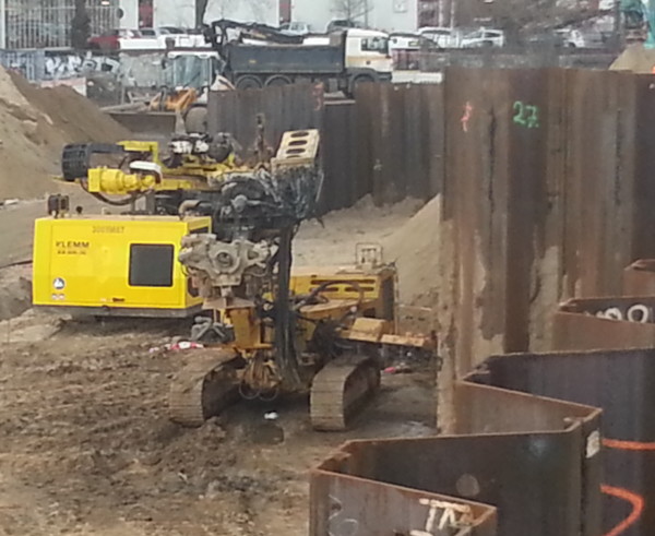

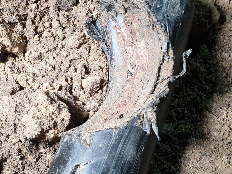

Es wurde das Hauptkabel angebohrt und auch das Reservekabel 1m daneben.
Und im Krankenhaus sprang das Notstromaggregat nicht an, die
Intensivpatienten mußten verlegt werden.

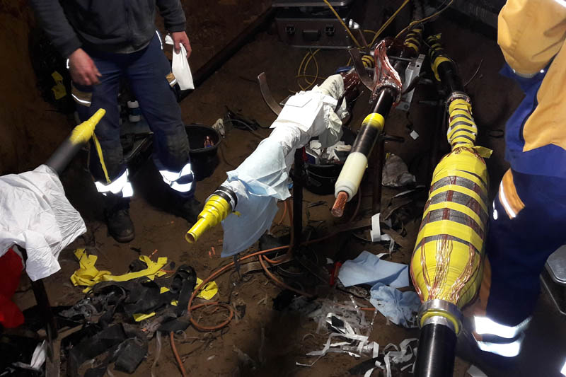

Nun soll ja bald der Strom wieder eingeschaltet werden können.

von Winfried J. (Firma: Nisch-Aufzüge) (winne) Benutzerseite
@ Mischael B.
Ich muß dir widerprechen. Hier war das Problem etwas anders gelagert.
Die Schweizer Firma hat ganze Arbeit geleistet und ohne Trassenkenntnis
2 Treffer an beiden 110 KV Leitungen(je drei Einleiterkoaxialkabel mit
PE Isolierung) zum Umspannwerk auf einen Streich gelandet. Der Grund
warum sie so nah bei einander verlaufen ist, dass sie unter der
Allendebrücke über die Spree geführt wurden. 110 KV Kabel waren damals
in den späten 70ern als ich im, Wasserwerk Friedrichshagen meine Lehre
als Eli machte, Neuland in der DDR ich habe dort noch die HV Masten und
Freileitungen über die Spree in Erinnerung.
Die Gegend war zuvor berüchtigt für Stromausfälle wegen Überlastung des
UW Seelenbinderstrasse.
Es war eine der Ersten unterirdischen 110KV Trassen in Ostberlin.

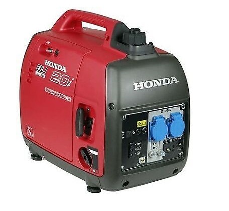

Ich hatte für solche Fälle jahrelang immer einen Honda Stromerzeuger in
der Garage. Es kam aber nie ein Stromausfall, deshalb habe ich ihn im
Bekanntenkreis verschenkt. Vielleicht war es leichtsinnig, wenn sich die
Stromausfälle demnächst durch marode Netze häufen sollten. Aber zur Not
könnte ich ihn mir wahrscheinlich zurückleihen.

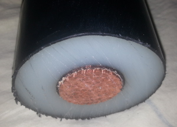

von Tobias P. (hubertus)
interessant - warum erfolgt die Stromversorgung über Koax?
Imho ist das bei Diesen Spannungen noch heute die üblich Kabelbauform
ich denke es geht um die E-Feldabschirmung. Der Spannungsgradient des
Kabels reichte sonst zu weit in die Umgebung.
man denke auch immer daran frischen Sprit zur Verfügung zu haben.

Ist eigentlich jemandem beim Buddeln was passiert?
Ich mein, so eine 110kV-Leitung durchzuknipsen wird ja nicht nur eine
Kerbe in den Schneider machen...

von Icke ®. (49636b65)
Die haben es anscheinend nichtmal mitbekommen:
https://www.tagesspiegel.de/berlin/stromausfall-in-berlin-koepenick-baufirma-soll-grob-regelwidrig-gehandelt-haben/24017228.html
Zitat:
"Um 14.07 Uhr am Dienstag hat eine Baufirma an der
Salvador-Allende-Brücke bei einer waagerechten Bohrung im Erdreich
zunächst ein 110.000-Volt-Kabel durchbohrt - und zwar alle drei
Einzeldrähte, jeder 15 Zentimeter dick. Das fiel zunächst nicht auf,
sodass die Firma weiterbohrte und um 14.10 Uhr auch die drei Drähte
eines daneben liegenden Kabels zerstörte."

Der Erdkörper der nördlichen Auffahrrampe auf die Brücke sackt schon
seit Beginn der Bauarbeiten extrem ab. Zwischen den Gehwegsteinen gibt
es zentimeterbreite Spalten und gerade ist da auch nichts mehr.
Daraufhin wurde die Brücke für den Verkehr komplett gesperrt und man hat
versucht, mit Spundwänden weitere Erdbewegungen zu verhindern. Die
Spundwände wollte man vermutlich mit der Betonwand (die östliche Seite
der Brückenrampe ist durch eine Betonwand ausgeführt weil direkt daneben
noch eine kleine Straße verläuft) verspannen oder die Betonwand an den
Spundwänden sichern. Dafür war soweit ich das einschätzen kann die
Horizontalbohrung nötig. Leider hat die Bohrfirma diese Bohrungen in den
Erdkörper vorgenommen, ohne sich im Klaren darüber zu sein, welche
Versorgungsleitungen da noch überall drinliegen. Die ersten Bohrungen
gingen noch gut, etwa 20..30 Meter von der Brücke entfernt ging es dann
nicht mehr so gut. Dort haben sie zielsicher um 14:07 das erste und um
14:10 das zweite 110kV-Erdkabelsystem durchbohrt und damit das
Umspannwerk Landjägerstraße komplett vom Netz getrennt. Der
Maschinenführer hat es wohl erst kurz nach dem zweiten System gemerkt,
weil seine Spülwasserpumpen nicht mehr liefen. Die beiden
110kV-Erdkabelsysteme liegen an der Stelle etwa 4 Meter tief im Boden
und einen Meter voneinander entfernt. Die Bohrung hat präzise alle 6
Kabel zerstört, Vattenfall hat da auf der Pressekonferenz schöne Bilder
gezeigt, wie die Verrohrung des Bohrers mitten im Kabelpaket steckt. Sah
aus, als hätte man auf die Kabel gezielt, wenn man sie hätte treffen
wollen hätte man es nicht besser machen können.

Die Muffen an solchen Kabeln zu setzen ist auch nicht so einfach wie es
klingt. 110kV und Strom für so ein riesiges Gebiet ist etwas mehr, als
durch eine Leuchtenklemme geht. Ich habe keine Ahnung, wieviele Lagen
Material da um die Verbindung gelegt und gewickelt worden sind, auf
jeden Fall dauert die Montage einer Muffe 6 Stunden und 6 dieser Muffen
waren nötig, um eines der Systeme wieder funktionsfähig zu machen (es
müssen so 5..10 Meter Kabel um die Fehlerstelle herausgetrennt und ein
Stück neues Kabel verlegt werden, um die beiden Enden wieder verbinden
zu können). Normalerweise macht man da wohl eine deutlich größere und
beheizte Baugrube, damit die nötige Sorgfalt und Sauberkeit
gewährleistet werden kann und die Arbeiten dauern eine Woche für so eine
Verbindung. Ich find das schon klasse, daß die beiden Teams die
Reparatur des ersten Systems unter diesen Bedingungen in 18 Stunden
geschafft haben. Ich hoffe die können sich jetzt erst einmal gut
ausschlafen, haben die sich verdient.

Das erste Bild ist der Innenleiter eines 110kV Erdkabels (etwa 100mm²
Kupferader). An drei solchen Kabeln (pro Phase eines) hängt im Moment
ganz Süd-Köpenick dran. Alle drei Leiter in einem einzigen Kabel werden
nur in Ausnahmefällen gemacht, drei einzelne Kabel sind flexibler,
leichter zu verlegen und einfacher zu reparieren. Das zweite Bild zeigt
eine der Schadensstellen, wo der Bohrer sauber durch das Kabel ging
(Internet-Bild). Auf dem dritten Foto sieht man die Arbeiten an den
Kabeln und wie groß und aufwendig so eine einzelne Muffe ist
(Internet-Bild). Das letzte Bild ist das Bohrgerät an der Spundwand,
welches die Kabel getroffen hat.

Der Ausdruck "Koaxialkabel" ist eigentlich ziemlich korrekt. Sieht man
ja auf meinem Bild vom Innenleiter oben. Da fehlen nur außen die
Schirmleiter, die liegen direkt außen auf der schwarzen Schicht und dann
würde noch die äußere Deckschicht kommen. Die Schirmleiter kann man auf
dem Bild mit den Muffen sehen, die führen normalerweise auch keinen
Strom. Sieht aus wie ein Antennenkabel, ist nur zwei Nummern größer.

Baumaßnahmen in Berlin: Wo nur die Besten der Besten der Besten
Baufirmen tätig werden ...
Die Fotos würde ich gerne sehen. Anscheinend hat aber die Homepage von
Vattenfall aber noch nix von dem Stromausfall mitbekommen.
Imho währe die Bauleitung in der Verantwortung gewesen die Unterlagen
bereitzustellen. Auf der anderen Seite ist es als Bohrfirma nicht zu
fragen was im Boden liegt.

> Normalerweise dauern die Arbeiten eine Woche für so eine
> geschafft haben.
ACK! Man sollte nicht immer nur meckern, sondern auch solche
aussergewöhnlichen Leistungen eines Reparaturteams würdigen!
> Kupferader).
Ich dachte, diese Leitungen werden abgeschirmt (Koaxkabel)?
Gibts da nicht ein kräftiges Streufeld?
Ja, die Verantwortung ist schon hoch und dann noch unter Zeitdruck. Die
6 Muffen dürfen ja beim Einschalten nicht wieder gleich explodieren.

100mm²???
Wie viel Amper ;) gehen da? 150?
Macht was? 200MW?
Die waren 4m in der Erde.
Gibt's da keine Effekte? Schrittspannung? pomf? bzzzzzzt?
Oder hat der Bohrmän einfach nur wahnsinnig Glück gehabt?

Als ich mir abends den Schaden anschauen durfte, mussten sie erstmal ein
Stück Straßenbelag wegreißen, 4..5 Meter tief buddeln, so nahe an den
Spundwänden und ohne weitere Leitungen zu beschädigen. Die 110kV
Erdkabel liegen unter einer ganzen Menge anderer Kabel, so daß man die
Baugrube seitlich von der eigentlichen Trasse ausheben und die Kabel
nach außen verlegen mußte, wo man Platz zum Arbeiten hat. Als ich
vormittags noch einmal hineinschauen durfte, waren die Arbeiten an zwei
Kabeln schon sehr weit fortgeschritten.

Wenn man sich die Videos alle genau anschaut, erkennt man an der
Spundwand grüne Zahlen. Das waren soweit ich das erkennen konnte die
Markierungen für die einzelnen Horizontalbohrungen. Angefangen hat man
an der Brücke, diese Bohrungen sind fertig (man sieht das eingebrachte
Gestänge an diesen Stellen aus der Spundwand herausragen) und bei
Bohrung Nummer 25 (im Hintergrund der Baustelle) stieß man auf ein
besonders hohes Vorkommen an Kupfer. Das war nicht geplant, das ist
einfach nur richtig schlecht gelaufen weil wie immer bei solchen Sachen
viele ungünstige Faktoren zusammenkommen.
Man muß auch dazu sagen, der halbe Erdkörper war bereits abgetragen (die
westliche Fahrbahn der Brücke ist als ganzes abgetragen, da wird schon
an der neuen Brücke gebaut). Es ging wohl nur um die Sicherung der
verbliebenen Hälfte, damit die nicht noch in die Baustelle einsackt. Ich
nehme an, die Baufirmen sind davon ausgegangen, daß über eine halb
abgerissene Brücke keine so wichtigen Leitungen mehr in Betrieb sind.
Wahrscheinlich hat es der Firma da an Erfahrung gefehlt. Aber das kann
ich nur vermuten. Eine Genehmigung von Vattenfall bzw. Stromnetz Berlin
für diese Horizontalbohrungen hatten sie jedenfalls nicht. Es ist auch
egal ob's Schweizer waren oder nicht, einer deutschen Baufirma hätte das
genau so passieren können. Im Zuge der Schadenersatzforderungen wird die
Firma sowieso eingeäschert. Allein die Materialkosten für die
110kV-Muffen sind soweit ich weiß ein Einfamilienhaus. Dazu die ganzen
Löhne, die Erdarbeiten, Einsatzkosten der Behörden/THW, Schadenersatz...
verdammt teurer Spaß.
Die Erdkabelanlagen schalten bei Erdschluss in Hoch- und
Mittelspannungsnetzen extrem schnell ab (wenige Millisekunden), um den
Schaden gering zu halten. Ansonsten wäre der Maschinenführer mit seinem
Bohrer zu Asche zerfallen. Evtl. haben sie auch eine Isolationsmessung
zwischen Erde um dem Schirmleiter und schalten bereits ab, bevor die
innere Kupferader getroffen wird.
Die Muffen explodieren auch nicht wenn es da einen Fehler gibt. Das wird
vorher alles geprüft bevor die Leitung ans Netz geht. Ansonsten hätte
man nach dem Knall wieder einen so großen Fehler, daß man quasi von
vorne beginnen könnte.
Die 110kV Leiter sind abgeschirmt, auf meinem Foto fehlt der
Schirmleiter und die äußere Verkleidung. Das käme beides noch direkt auf
der schwarzen Schicht außen. Ich habe nur diesen kurzen Abschnitt
110kV-Kabel, mir war der Innenleiter mit seiner Isolation wichtig.

Schon eine der gesetzten neuen Muffen koste etwa soviel wie ein
Häuschen....
