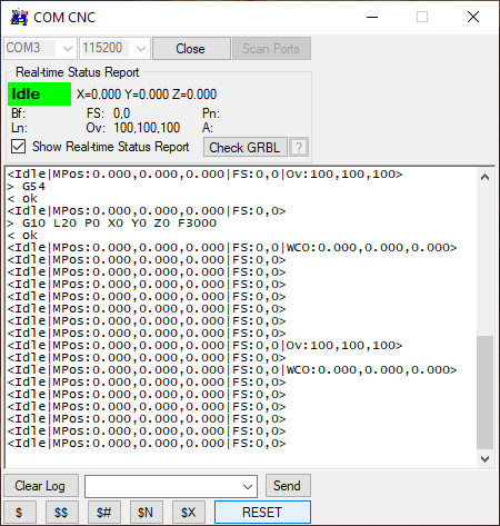

von sven (Gast)
Beim GRBL-Plotter kannst Du dir die gepollten Daten direkt angucken im
COM-Fenster - siehe Screenshot - evtl. hilft es ja.
https://github.com/svenhb/GRBL-Plotter

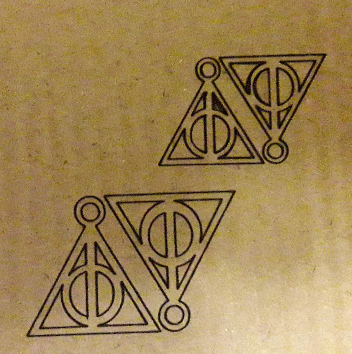

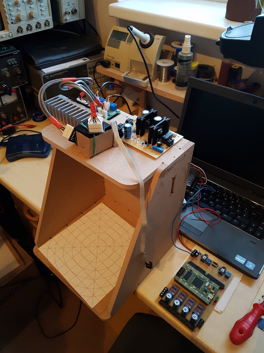

von Jens W. (jensw)
Bei mir sieht das so aus:

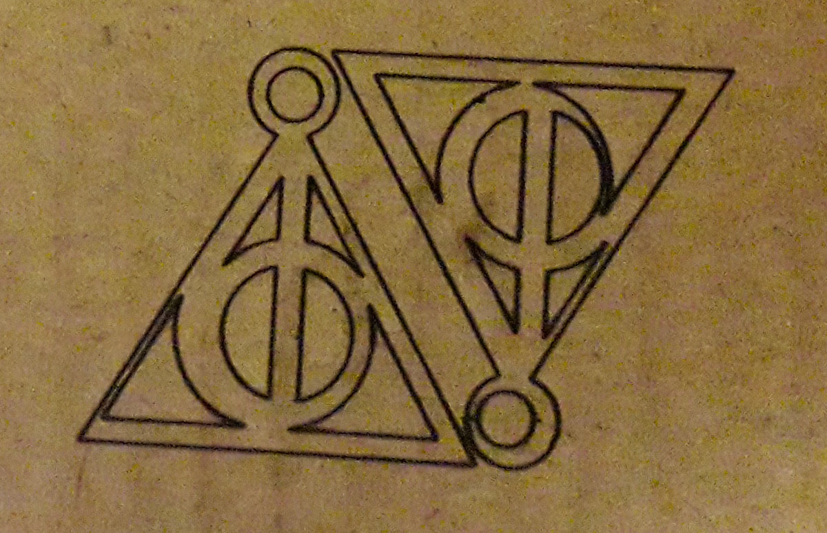

von Klaus H. (Firma: privat) (klaus777)
Hallo Jens,
ich habe etwas andere Probleme.
Ich nutze einen Atmega328 am seriellen Interface. G-Code wird über RS232
mit Laserweb übertragen.
Das Ganze funktioniert in den ersten Schritten auch recht gut.
Leider verrechnet sich der der ATMEGA nach den ersten Zeilen, dann
stimmen die anzusteuernden Punkte gar nicht mehr. Wenn ich ein File
mehrfach ausplotte, sieht das Ergebnis jedes Mal etwas anders aus.
Die Motorsteuerung hatte ich geprüft und mehrfach Linien gezogen nur X,
nur y und beides(schräg) , alles ohne Probleme, die Genauigkeit hat

von Jens W. (jensw)
Hallo Julian,
die fehlt doch noch die Library für den DAC oder?
Die ist in deinem Packet nicht mit drin. Du musst beim Compilieren auf
die Warnungen auch achten. Wenn er die warnt, dass er eine Datei nicht
findet, dann musst du schauen, dass du die mit ein bindest.
Es ist etwas verwirrend:
Der DAC, den du verwendest ist der MCP4725. In deinem Code lese ich das
so, als ob du SPI verwenden willst.
Der DAC wird aber über I2C angesprochen. Das würde auch die
Endlosschleife erklären, in der er hängt.
Das Init, das du machst, ist wahrscheinlich nicht richtig. Ich sehe
nichts, dass das TWI Modul und die Portpins entsprechend gesetzt werden.
Wenn du das nicht machst kommt am Pin nichts raus.
Dann hast du das Problem, dass bei I2C/TWI, der Sender auf das ACK des
Empfängers wartet. Ohne Signal am Pin keine Reaktion, also endet das in
einer Endlosschleife.
Ich empfehle dir die Library für den DAC in einem kleinen extra Projekt
zum Laufen zu bringen. Dann gibst du nur einen Sägezahn aus. Also so
etwas:
for (uint16_t i=0; i<4095; i++)
   dac.write(i);
   _delay_ms(1);
Wenn das läuft und du ein schönes Signal am Oszi siehst, dann baust du
das entsprechend in dein GRBL ein.
Für den G-code verwende ich LaserGRBL. Funktioniert bei mir problemlos.
Grüße, Jens

von Jens W. (jensw)
Hallo Julian,
das klingt doch schonmal gut soweit!
Wenn die Spiegel zappeln, dann kann es auch an den Endstufen liegen.
Nur wenn der DAC auch eine "zappelnde" Spannung ausgibt liegt das an
denen.
Würde mich aber wundern.
Ich habe mir an den Ausgang des DACs noch einen Opamp geschaltet, der
aus dem single-ended Signal ein Differenz-Signal macht.
Das ist deutlich weniger empfindlich auf Störungen. Wenn du tatsächlich
mit den 16bit DACs arbeiten willst, dann ist das ein MUSS.
Auch wenn du einen Rippel auf der Versorgungsspannung hast (und die
verwendest du ja als Referenz -> siehe oben), dann haut der natürlich
auch voll auf dein Signal rein. Und ja, die Spiegel sind so empfindlich,
dass man das sieht.
Die Umrechnung von den Koordinaten findest du im Netz oder in jedem
guten Mathebuch. Auswendig weiß ich das auch nicht mehr. Sicher
funktioniert das mit sin, cos und tan.
Ich habe einfach mal ein Dreieck aufgezeichnet. Oben in der Spitze
sitzen die Spiegel, unten habe ich die Breite der Objektebene und habe
dann über den tan und den Winkel die Höhe ausgerechnet, die das dann
haben muss.
Da macht man noch einen Fehler, da der Laser auf einer Kreisbahn
abgebildet wird und die Ebene unten eben flach ist. Das führt, dann zur
Kissenverzerrung.
Das ist eigentlich das, was du brauchst, damit das funktioniert.
ich hatte jetzt ein wenig Zeit um mich mal wieder mit meinem kleinen zu
befassen.
Ein umgebauter Stiftplotter zum Laserschneiden.
Ich hatte die GRBL-Files Version 1.1 ins Atmelstudio geladen und
kompiliert.
Hat alles soweit geklappt, das HEX-File ist merkwürdiger weise auch
kleiner als die Variante mit WINAVR.
Mit dem Verrechnen hat sich auch etwas ergeben. Der Nullpunkt und der
Homing Punkt stimmt nicht. Die sind genau gegenüber.
Stelle ich bei Laserweb oder Co den Nullpunkt ein, verrechnet er sich,
siehe Bild „bad.jpg“
Lasse ich das, sieht alles super aus.
Weiß jemand wie ich das ändern kann?
Die Parameter habe ich geändert, die Motoren in der Drehrichtung
angepasst….
Egal wie, es bleibt so.
Grüße Klaus
