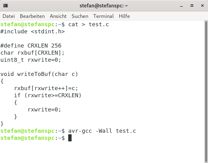

von Karl K. (karl2go)
Stefanus F. schrieb:
> Code, der mit Warnungen compiliert, gilt als nicht lieferbar.
Praktische Frage: Wie gehst Du mit sowas um?
[code    Rxbuf[rxwrite] := Char(tchr);  // Daten in Rx Buffer
    Inc(rxwrite);
    if rxwrite >= Crxlen then begin
      rxwrite := 0;
    end;[/code]
Ein Ringbuffer für den Uart Empfänger am AVR. Der Schreibzeiger rxwrite
ist 1 Byte (uint8), die Buffergröße Crxlen ist 256. Gibt richtig eine
Warnung: Unreachable Code. Und die if-Bedingung wird wegoptimiert.
Ich will das aber dennoch drinlassen, weil Crxlen auch kleiner als 256
definiert sein kann.
Ignorieren, denn der Fehler ist ja offensichtlich nicht relevant? Per
#ifdef ausklammern?
Der Code ist an der Stelle einfach effizient und würde durch rxwrite als
uint16 nur aufgebläht.

Karl K. schrieb:
> Ich bin aber auf dem AVR = 8-Bitter und hätte rxwrite gern als uint8.
Na und? Mach das doch mal. Auch dann bekommst du keine unerwünschte
Warnung. Ich hab's gerade versucht.
Ich habe das Gefühl, dass du über Arbeitsmittel herziehst, die du gar
nicht kennst.
> nicht kennst.
Bist Du irgendwo falsch abgebogen? Es geht bei meiner Frage überhaupt
nicht um C oder ob C das hier besser macht.
Ich habe lediglich auf die Aussage "Projekte müssen ohne Warnungen
kompilieren" gefragt, wie man mit so einem Fall umgeht. Weil ich genau
der Meinung bin und gern diese Warnung weg hätte, ohne die Variablen von
8 auf 16 Bit aufzublasen.
Das hat überhaupt nichts damit zu tun, ob C das besser kann. Und wenn Du
mal in das Kompilat schaust, wirst Du merken, dass C hier einfach die
if-Abfrage wegoptimiert, weil unreachable code. Pascal optimiert die
if-Abfrage auch weg, weil unreachable code. In beiden Fällen richtig,
nur das Pascal halt die Warnung schmeisst, die ich gern weg hätte.
Periphär würde mich jetzt interessieren, warum C an der Stelle nicht
warnt. Aber das war nicht Grund meiner Frage.

von Stefan F. (Gast)
>  Weil ich ... gern diese Warnung weg hätte
Da kommt doch jetzt schon keine Warnung!
> dass C hier einfach die if-Abfrage wegoptimiert, weil unreachable code.
Das ist auch gut so. Ich verstehe nicht, warum du diese Eigenschaft des
Compilers jetzt plötzlich bemängelst.
Wenn der Code durch andere Puffergrösse erreichbar gemacht wird, wird
auch nichts weg optimiert.
> C an der Stelle nicht warnt.
Weil es dort nichts zu warnen gibt. An dem Code ist überhaupt nichts
fragwürdiges.
Wenn du erweiterte Warnungen für Stellen haben möchtest, wo der
Programmierer eventuell etwas übersehen hat, dann benutze lint. In
vielen Entwicklungsumgebungen ist dieses Tool bereits standardmässig
integriert und aktiv. Zum Beispiel in Qt.
