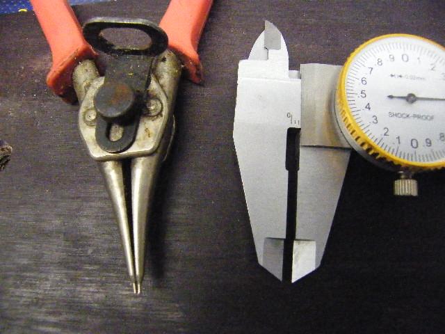

von M. P. (matze7779)
Ja auf jeden Fall!
Der Messschieber oben links zeugt von Qualität!
von Harald W. (wilhelms)
M. P. schrieb:
> Ja auf jeden Fall!
Nun, bei solcher Grobmotorik sollte es nicht
auf das letzte µm ankommen.
von Wolfgang (Gast)
Warum? Weil der keine Zahlen anzeigt?
Ich hab schon digitale Meßschieber gehabt, die haben mehr als einen
halben Millimeter falsch angezeigt (obwohl die Nullstellung passte!).
Und wenn man sich nicht gänzlich dumm anstellt beim Ablesen des Nonius,
ist ein Zehntel und besser kein Problem.

Naja, für eine gewisse Mindestqualität hat man gefräste Schenkel
und keine gebogenen.

Mit ein wenig Übung ist 0,02mm die Sehgrenze für exaktes ablesen am
Nonius... Zu meinem preiswerten "Digischieber" fehlt mir das
Vertrauen,der eiert am Nullpunkt immer so herum. Wenn schon "modern "
dann eine mit Messuhr. Sowas wird der nächste Messschieber.

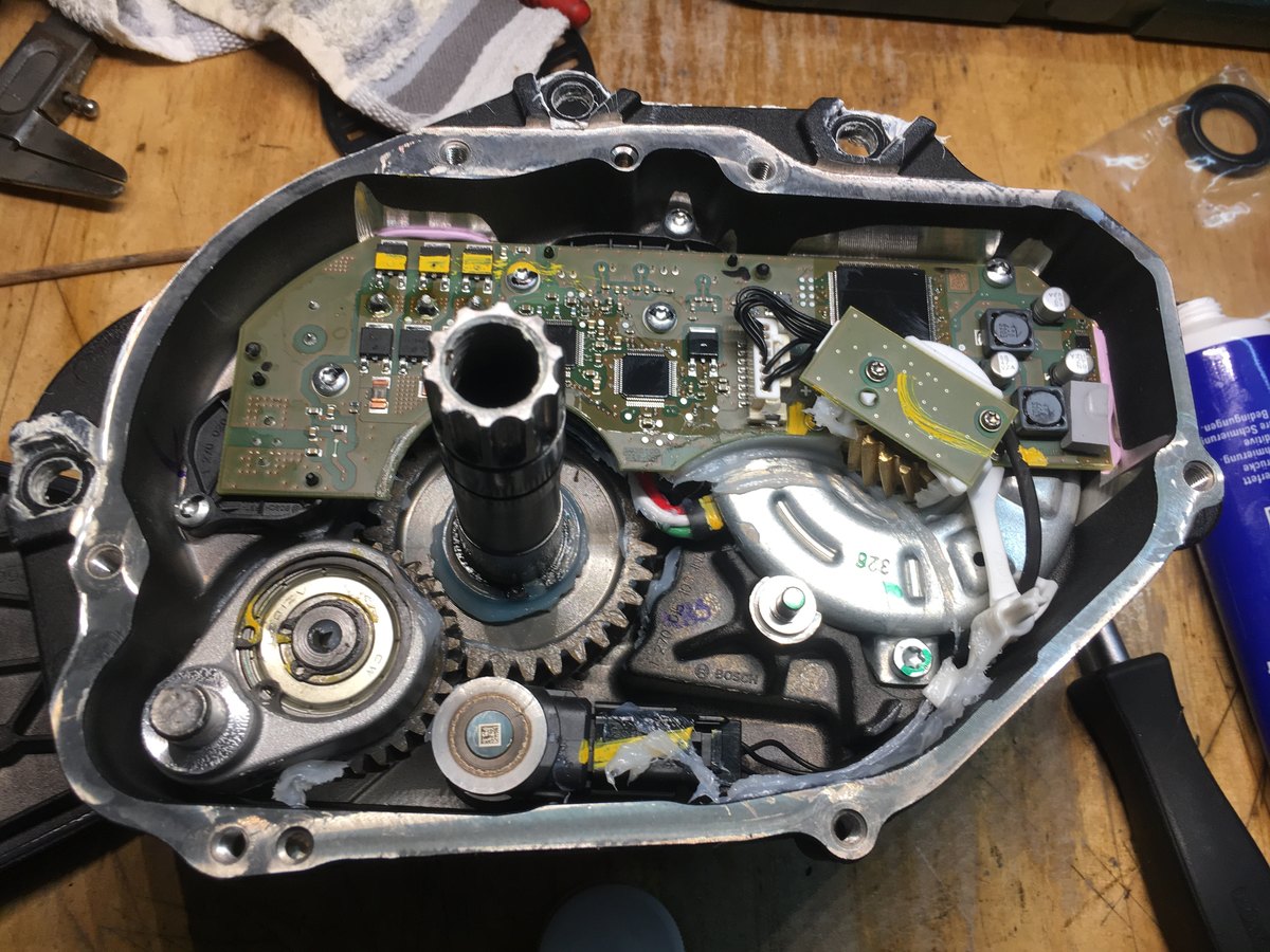

Moin, moin also grundsätzlich muss man sagen, dass die Motoren sehr
robust gebaut sind! Es gibt eine schöne Seite, den PedelecMonitor, wo
die Biker ihre Kilometerleistungen und Erfahrungen kund tun. Dort gibt
es Motoren die schon weit über 20000 km runter haben.
Der Hauptschwachpunkt der Motoren, liegt an dem mangelnden Schutz der
Außenlager, dort dringt irgendwann Wasser ein und die Zerstörung nimmt
seinen Lauf, wenn man nicht rechtzeitig eingreift. Es ist wichtig nicht
zu lange zu warten wenn der Motor schon leicht rau klingt.

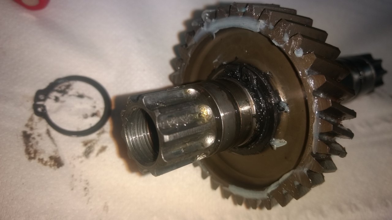

Ein weiterer Schwachpunkt ist das Seegerring Problem am Antriebszahnrad
auf der Achse.
Das große Antriebszahnrad auf der Welle wird durch zwei Seegerringe
fixiert, da dass Zahnrad eine Schrägverzahnung hat, liegt auf einem
Seegerring eine sehr hohe Last, in einigen Fällen springt er raus und
das Zahnrad bekommt spiel, dass führt dazu dass das Zahnrad Gehäuse und
Platine beschädigen kann.

@ an die Jungs die meine Messschieber so toll finden :-)
Ich habe auch einen vernünftigen, der der zu sehen ist, ist schon fast
30 Jahre alt, reicht aber um mal kurz ein Maß zu überprüfen ;-)))

Daß die nackte Platine der kompletten Motorsteuerung mit ihren
filigranen und empfindlichen Strukturen einfach so zwischen all den
groben Zahnrädern und dem Schmierfett und dem Metallabrieb vollkommen
ungeschützt mittendrin im Getriebegehäuse eingebaut ist wo sie
komplett versifft wird von dem ganzen Dreck der da rumschmiert finde ich
bemerkenswert.
Und Nylon-Zahnräder im Getriebe eines nicht-Spielzeugs find ich
ebenfalls erfrischend kreativ.

von Thomas C. (roedeorm)
Die Kunststoff Zahnräder machen schon Sinn, bezüglich der
Geräuschentwicklung im Motor und wenn man sich Motoren mit hoher
Laufleistung anschaut, dann sind die Kunststoff Zahnräder das geringste
Problem.
...er wird nicht als Lager verwendet, sonder lediglich als Sicherung des
Zahnrades. Wenn ich einen Motor überhole, dann wende ich auch präventive
Maßnahmen an um a). zu verhindern das dieser Seegerring rausspringen
kann und b). die außen Lager nicht mehr so den Elementen ausgesetzt
sind.
von ebikes suck (Gast)
Das ist kein Seegerring sondern eine Wellendichtung.
Da haste einen, dir geb ich doch keinen Motor :)
??? Wellendichtring gibt es leider nicht bei dem Motor. Hast du schon
mal einen Motor zerlegt?
Sicher, mit ebikes kannst du mich jagen aber nicht kriegen.
Tut aber nichts zur Sache.
Dein Bild zeigt jdf. weder ein Lager noch einen Seegerring.
Habe auch kein Bild zu von der Problematik gepostet...aber wenn es dich
beruhigt, bitte...
...schön das sich das geklärt hat!!!
Jo, links liegt der Seegerring,
den zerdrückten Simmerring hast du gezeigt,
jetzt fehlt das Lager ;)
Falls das Ding direkt gleitgelagert in Gehäuse läuft ... , Danke.

Hallo zusammen
Vielleicht finde ich hier Hilfe beim Zerlegen meines Bosch Performance
CX 2016. Ich bekomme die Abdeckung des Motors re. nicht herunter, die 8
Tors-Schrauben sind entfernt. Möchte die Silikondichtung nicht
ruinieren. Leichte Hammerschläge nützen nichts. Muss ich li. die
Sicherungsschraube entfernen?
Motor mahlt recht laut und ist ausserhalb der Garantiezeit.
Vielen Dank im Voraus!
Besten Gruss, Christian
von Hans (Gast)
Hallo
den Seegerring auf der Pedalwelle hast du ja entfernt?
Wenn jam  drehe eine Pedalmutter in die Pedalwelle und den Alu
Verschlussring ebenfalls bis dieser bündig zum Gewinde steht. Dann
nimmst du einen handelsüblichen 2/3 Arm-Abzieher und ziehts gegen
Pedalschraube un Verschlussmutter den Deckel runter.  Das geht ohne
jeden großen Kraftaufwand.

Hallo. Bin mit einem Bosch Active Line unterwegs und habe einen Problem.
Auf der Intuvia bleibt die Geschwindigkeitsanzeige bei 0 km/h und es
kommt logischerweie Fehler 503.
Habe den Sensor schon bis zum Stecker durchgemessen, wenn der Magnet
gegenüber dem Sensor steht ist er auch geschlossen, ansonsten ist der
Sensor offen.
Hat jemand da eine Idee was es sein kann oder kann ich den Motor in die
Tonne kloppen?
von Hans (Gast)
ich würde mal bei eingeschalteten System messen  ,
ob überhaupt 5 Volt am Ausgang zum Sensor direkt am Motor Anliegen
von Eugen (Gast)
So, habe es nachgemessen, es liegt nichts an. Die Elektronik kann man
bestimmt nicht extra kaufen, oder?
von Hans (Gast)
was hat dein Motor für eine Bosch Sachnummer 0275 007 0xx?
von Eugen (Gast)
0275007030 genau das ist er

Hey,
mein Rad hat leider letzte Woche den Betrieb einfach in der Fahrt
eingestellt; das Display scheint keine Verbindung zur Drive Einheit mehr
zu bekommen.
Aus Zeitgründen erstmal zum Händler, der hat für 60€ festgestellt, dass
es kaputt ist. Danke.
Nagut, etwas detaillierter war es schon: Er hat wohl alle Komponenten
getauscht, konnte aber mit seiner Diagnose Software nicht zum
Motor/Drive Unit verbinden.
Jetzt den Tag genutzt Motor auszubauen und zu öffnen, in der Hoffnung
doch noch kaputte Kontakte oder was auf der Platine zu entdecken -
scheint leider nicht so.
Hat jemand noch Ideen, wo man schauen könnte, wenn der Motor einfach gar
keine Reaktion mehr zeigt und sich auch nicht mit neuem Kabel/Display
zum PC verbinden lässt?
Geplatzte Kondensatoren etc. konnte ich nicht entdecken, allerdings war
die Platine tatsächlich sehr fettig - kein sauberer Aufbau.
Gibt es bekannte Messpunkte für 5V, 12V Rails?
Sonstige Ideen?
Gruß Tim
von MeierMüllerSchulz (Gast)
Tim Sailer schrieb:
> ... konnte aber mit seiner Diagnose Software nicht zum
Willkommen in der hochmodernen Neuzeit. Die 60 Euro sind gut angelegtes
Lehrgeld, denn jetzt weißt du, wie der Hase läuft.
Eine Nachbarin hatte bei ihrem schicken Bosch nach 3 Jahren auch so ein
Problem, jetzt hat sie ein neues Bosch. So wird heute repariert.
Eigentlich wollte die Dame mit dem Umstieg aufs Pedelec die Umwelt
retten, jetzt darf sie alle 3 Jahre ein Pedelec in die Umwelt werfen. Na
denn.
von herbert (Gast)
Tim Sailer schrieb:
> Hey,
> zu bekommen.
Hast doch Garantie oder nicht? Oder ist die wegen "schneller machen"
erloschen? Fehler suchen ist Zeitverschwendung weil Ersatzteile gibt es
nicht. Bosch bietet nur Austauschmotore an. Tipp: Selber treten nach
guter alter Tradition. Da kann man ganz legal schneller sein als 25kh/h
und meistens ist der "Motor" langlebiger als die von Bosch oder anderen.

Hallo, ich habe den Filzring hinter dem Ritzel eingebaut. Dachte hinten
ist noch der alte Filz darin. War aber ein Simmerring oder ein Lager was
jetzt beschädigt ist, durch den Versuch den Filzring mit dem
Schraubendreher rauszuhebeln. Bei meinen 2016 er Bosch Performance Cx
ist der Filz ja noch nicht eingebaut gewesen.
Kann ich das Lager oder dem Simmerring selber tauschen? Bekomme ich den
einzeln zu kaufen?
Vielen Dank
