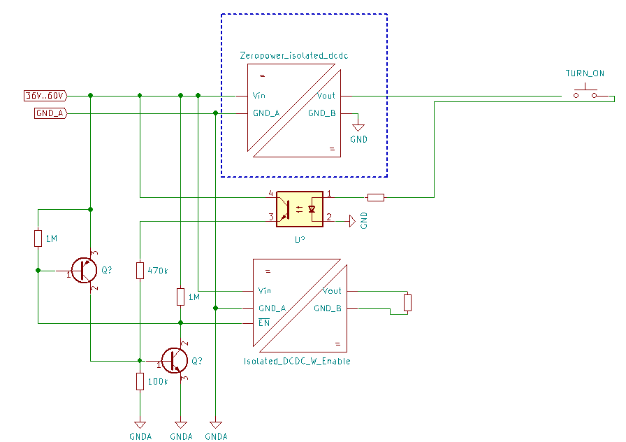

Das ist durchaus möglich! Ich habe mal einen groben Konzeptschaltplan
angehängt.
Gefordert / gegeben ist, das Folgende:
- Einschaltung über isolierte Schnittstelle
- Ruhestromverbrauch nahezu Null
- Eingangsspannung von 36..60V
- Ausschaltung erfolgt entweder über Trennen der Spannungsversorgung
oder einen weiteren Optokoppler

Florian schrieb:
>> Wirklich? Oder ist nicht eher dein Konzept ungünstig?
> angehängt.
Wieso? Oder meinst du nicht eher, am Eingang? Warum soll der Taster
galvanisch getrennt sein? Vor allem bei läppischen 60V? Das isoliert
jeder 08/15 Taster spielend.
ZAHLEN!!! 10A sind im Kraftwerk auch "nahe Null".
Naja, deine Schaltung ist mehr oder minder ein Thyristor, der aus 2
Transistoren nachgebildet wird. So weit so gut, auch wenn man die
Dimensionierung in Frage stellen kann. 1M? Warum? Da sind selbst 100k
OK.
Den Thyristor kann man noch ein wenig vereinfachen.
Beitrag "Re: Sicherung vs schwaches Netzteil"
Den "Ersatzthyristor" kann man ausschalten, indem man per Taster oder
Optokoppler die BE-Strecke von Q1 kurzschließt.

Der linke Transistor Q? wird das Einschalten nicht überleben, da die
BE-Strecke keine Strombegrenzung hat.
Wenn das Ganze nur 1-2 mal am Tag eingeschaltet wird, wäre dann nicht
eine Batterie die einfachste Lösung. Wenn das Einschalten 1 Sekunde
dauert, kann eine Lithiumbatterie das einige Millionen mal tun, bis die
leer ist.
> OK.
Ich hätte die Dimensionierung weglassen sollen, da es um diese gerade
nicht gehen soll.
Die Ersatzthyristor Schaltung habe ich mir angesehen und die Hilft bei
meinem Problem leider nicht.

Was macht es für einen Sinn, Ratschläge für eine Schaltung zu geben,
die bei der ersten Inbetriebnahme zerstört wird?
Überhaupt keinen. Die Schaltung ist nur ein grobes Konzept. Gedacht als
Diskussionsgrundlage für das Netzteil im blauen Kasten. Deswegen fragte
ich nach einer Netzteillösung - und wie Schorsch X. schon angemerkt hat
ist eine Batterie vielleicht die bessere Lösung.
