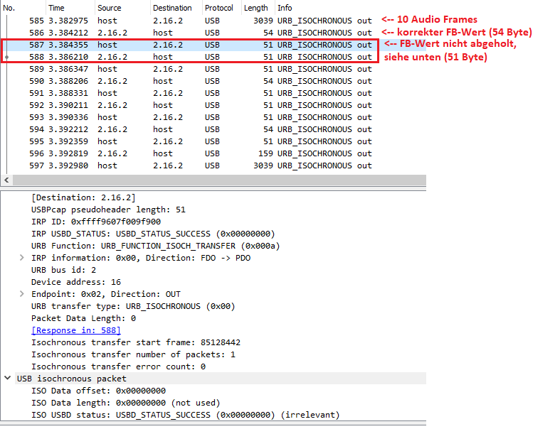

Entsprechend befasse ich mich gerade mit dem Thema Feedback/Sync
Endpoint. Der SAMD21 unterstützt dieses Feature.
Nun habe ich mich schon durch die Tiefen der USB-Spezifikation
gearbeitet und die nötigen Infos zum Vorhaben gefiltert.
Den Descriptor für den Sync Endpoint habe ich soweit implementiert und
dieser wird auch unter Windows erkannt (ausgelesen mit USBlyzer).
Was mir noch nicht so recht klar ist, wie der Datentransfer aus dem Sync
Endpoint abläuft. Muss ich den Feedback-Wert nur im Endpoint ablegen und
der Host "holt" diesen dann ab oder brauche ich eine entsprechende
Senderoutine, die das Datum im eingestellten Zeitintervall (2^P Frames,
mit P=1..9) übermittelt?

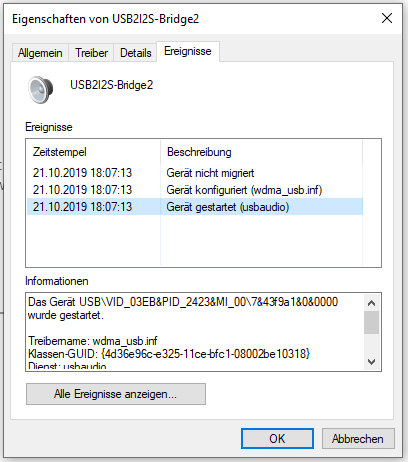

Betriebssystem ist Windows 10. Welcher Treiber genau geladen wird, habe
ich mir noch nie angeschaut. Werde ich morgen mal schauen, wenn ich
wieder im Bastelkeller bin.

Um ganz ehrlich zu sein ich bin mir nicht so sicher ob USB Audio 2 für
ein Fullspeed Device überhaupt geladen wird, das musst du wohl einfach
ausprobieren. Wenn ja wäre es wohl die Lösung.
Viele Hersteller benutzen unter W7 den Audio Class Treiber von Thesycon.
Mir sind allerdings nur Highspeed devices bekannt die den Treiber
benutzen.

Ja spezifiziert ist das schon. Die Frage ist halt ob MS das in
usbaudio.sys implementiert hat. Ich kann das zumindest für XP verneinen.
Ich würde an deiner Stelle einfach mal simple UAC2 Deskriptoren
implementieren und schauen ob für dein Device dann usbaudio2.sys geladen
wird

Die Synchronisation läuft so ab, dass du dem Host über deinen Sync
Endpoint eine Sendefrequenz vorgibst. (bspw. Wenn du 48kHz Samplerate
nutzt und der PC zu langsam liefert, musst du beim PC eine höhere
Samplerate anfordern bspw 48.01kHz, so dass du auf deinem Gerät passend
deine 48kHz bekommst).
Die Sync Daten bestehen dabei aus 3 Bytes im 10.10 bzw. 10.14 format -
heißt die oberen 10bits stellen den integer Part dar und die unteren 14
Bits den gleitkommapart. Aufgebaut sind sie nach dem Muster: 10^9 10^8
10^7 ... 10^0 10^-1 ... 10^-14
Ich hoffe ich konnte dir damit zumindest teilweise etwas helfen.

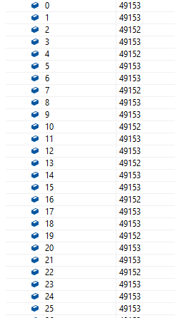

Wie generierst du denn deinen Referenzwert für die aktuelle
Übertragungsrate des USB?
Ich hatte mir überlegt, dass einfach mit einem Timer zu machen, sprich
ich zähle die CPU Ticks, die zwischen einem/oder mehreren SOFs vergangen
sind und kann so die reale Übertragungsrate ausrechnen.
Markus

Ich mach mal ein Beispiel für 44.1 weil das nicht so genau in 1ms SOFs
aufgeteilt werden kann.
Bei 16 Bit muss der EP 44.1 * 32 Bit in einer ms übertragen (2 Kanäle =
stereo)
Dein Device wird also 9mal 44*32 Bit senden und 1 mal 45*32 Bit.
Der SOF wird als konstant angenommen 1ms die spec schreibt das vor.
Du musst also den Korrektur Wert aus den den tatsächlich
bereitgestellten Daten berechnen. Weicht der Wert nach 10ms ab musst du
die Samplerate entsprechend verstellen. Damit das nicht so sehr sehr
bemerkbar wird würde ich den Korrektur Wert langsam äendern aber die
Geschwindigkeit mit der das passiert hängt von der Polling Rate ab.
Thomas

OP #5782483
Hallo Hannes,
danke für den Tipp mit Wireshark. Die Frage nach einem Sniffer Program
wäre meine nächste gewesen.
Momentan sieht das bei mir so aus:
HOST -> Device
Frame 10989: 51 bytes on wire (408 bits), 51 bytes captured (408 bits)
on interface 0
USB URB
    [Source: host]
    [Destination: 2.18.2]
    USBPcap pseudoheader length: 51
    IRP ID: 0xffffc10ceb593900
    IRP USBD_STATUS: USBD_STATUS_SUCCESS (0x00000000)
    URB Function: URB_FUNCTION_ISOCH_TRANSFER (0x000a)
    IRP information: 0x00, Direction: FDO -> PDO
    URB bus id: 2
    Device address: 18
    Endpoint: 0x82, Direction: IN
    URB transfer type: URB_ISOCHRONOUS (0x00)
    Packet Data Length: 0
    [Response in: 10990]
    Isochronous transfer start frame: 3304183
    Isochronous transfer number of packets: 1
    Isochronous transfer error count: 0
USB isochronous packet
    ISO Data offset: 0x00000000
    ISO Data length: 0x00000000 (irrelevant)
    ISO USBD status: USBD_STATUS_SUCCESS (0x00000000) (irrelevant)
Device -> HOST
Frame 10990: 51 bytes on wire (408 bits), 51 bytes captured (408 bits)
on interface 0
USB URB
    [Source: 2.18.2]
    [Destination: host]
    IRP information: 0x01, Direction: PDO -> FDO
    URB bus id: 2
    Device address: 18
    [Request in: 10989]
    [Time from request: 0.000953000 seconds]
    ISO Data length: 0x00000000 (relevant)
    ISO USBD status: USBD_STATUS_SUCCESS (0x00000000) (relevant)
Die Packet Data Length steht allerdings auf 0, folglich kommen da auch
keine Daten. Da ist also noch irgendwo der Wurm drin. Selbst wenn meine
Daten nicht im Endpoint Buffer ankommen, müsste die Datenübertragung der
3 Byte mit jeweils dem Inhalt 0 trotzdem funktionieren?!
Hat jemand einen Tipp was das sein könnte?
Markus

Ich habe mal einige Test über jeweils den Zeitraum von 1 Sekunde (am
Anfang der Übertragung) gemacht: Ich bekomme da Samplerates im Bereich
von ca. 47,35 bis 47,7 kHz. Ist das normal?
In der Spec steht, dass man mindestens 1 Sekunde lang messen sollte, um
eine Präzision von 1 Hz oder besser zu erreichen. Allerdings ist doch am
Anfang der Audioübertragung mit dem Initalwert 48 kHz die Abweichung
tendenziell am größten. Wenn ich dann eine Sekunde warten muss, bis
überhaupt begonnen wird nachzuregeln, habe ich am Anfang Verzerrungen.
Markus

So weit so gut. Wenn ich mir nun im Debug-Modus die Werte anschaue, sehe
ich, dass der erste Wert beim Auslesen des Zählers stimmt (ergibt z.B.
48,00195 kHz). Die darauffolgenden Werte sind allerdings viel zu klein
(Zählerwert in Größenordnung 15000-30000), obwohl der Zählerstand am
Ende der Berechnungen zurückgesetzt wird.
Ich vermute einen Logikfehler, der evtl. einen Overflow oder dergleichen
auslöst. Ich brüte nun schon 2 Tage darüber und komme einfach nicht
drauf.

Im ersten Durchlauf passt der resultierende Wert. Danach nicht mehr. Ich
tippe wie gesagt auf einen Logikfehler. Ansonsten müsste etwas
vorsichgehen, was ich bislang noch nicht auf dem Schirm hatte.
Markus

Werde jetzt mal einige Zeit hören und schaunen wie es mit den Buffer
Einstellungen klappt. Auf dem USB konnte ich mit dem Sniffer auf jeden
Fall schonmal sinnvolle FB Werte sehen. Momentan ist mein buffer 30 SOFs
groß. Sobald die ersten 10 im Speicher liegen, fange ich an mit dem
senden via DMA. Da könnte ich auch noch optimieren. Bei der Mittelung
könnte ich auch noch etwas feintunen.

Messung auf der Device-Seite:
Teilt man für den Zähler den Masterclock des I2S-Moduls auf 12,288 MHz
herunter, bekommt man 12288 Counts pro SOF.
Das führt zu einer Genauigkeit von 3,9 Hz (12289 Counts entsprechen
48,0039 kHz).
Eine Mittelung über 4 SOFs liefert also rein rechnerisch eine
Genauigkeit <1 Hz. Das ist schonmal in Ordnung.

Was mich nun stutzig macht:
Angenommen wir arbeiten z.B. mit einem Polling-Intervall des FB
Endpoints von 4 ms.
Wir mitteln über 4 Frames und bekommen eine Abweichung von einem Count.
Das ist dann rund 1 Hz Abweichung. Der FB-Wert wird an den Host
übermittelt. Der Host stellt die Samplerate entsprechend nach. Der Host
benötigt aber 1 Sekunde Zeit, um die Auflösung überhaupt umsetzen zu
können.
Nach 4 ms kommt allerdings schon der nächste Fb-Wert. Dieser ist vllt
schon wieder in Ordnung (genau 48 kHz). Dann geht dem Host theoretisch
dieser eine Sample, den er ausgehend vom vorherigen FB-Wert senden
sollte verloren.
Über längere Zeit akkumuliert sich das Ganze und es kommt so ein Drift
des Buffer-Levels zustande (zusätzlich zur ohnehin vorhandenen
Abweichung der Clock-Domains, diese wird aber auf längere Zeit
problemlos ausgeregelt).
Habe ich irgendwas nicht bedacht? Aus dieser Sicht kommt mir die ganze
Umsetzung des FB-Mechanismus etwas kurios vor. Bin gespannt auf eure
Anmerkungen.
Markus

Hallo Markus,
ich habe heute auch wieder eine ganze Zeit lang an der Synchronisation
gearbeitet. Ich verfahre mittlerweile so, dass ich eine Variable mit
Startwert von 48KHz vorbelege, diese dann immer nach 5 SOFs mit meinem
Zählwert verrechne (also die Differenz bilde). Diese Differenz rechne
ich dann zu 1/100 zum Aktualwert dazu. Durch diese verrechnung ist mein
Aktualwert sehr viel genauer als wenn ich nur über 5 SOFs zähle und der
Wert schwankt auch nicht mehr so stark.
Zusätzlich benutze ich meinen Fehloffset vom Schreib zum Lesezeiger und
nutze diesen direkt als Regelparameter mit einem Regelwert von
0.01Hz/Byte.
Mit dieser Einstellung läuft mein Device gerade mit einem Jitter von
etwa +/- 0.5Hz.
Hannes
OP #5834295
bin wieder am Thema dran. Ich werde die Tage noch einige grundsätzliche
Überlegungen darlegen, nachdem alles noch etwas gären konnte.
Bin momentan dabei, eine zweite Samplerate zu implementieren. Das Ganze
soll dann darauf hinauslaufen, im Betrieb die SR wechseln zu können (mit
einem Request).
Im ersten Schritt hatte ich ja alles fix auf 48 kHz SR ausgelegt. Nun
bin ich dabei das auf 44,1 kHz anzupassen (ebenfalls erstmal fix
implementiert).
Die nicht ganzzahlige SR (in kHz) bringt einige Fallstricke mit sich.
Entsprechend tue ich mich momentan noch etwas schwer, das zum laufen zu
bringen.
Die Clock-config des I2S-Moduls muss ich nur beim Basisclock anpassen.
Sprich von 49,152 MHz habe ich auf 45,1584 MHz gewechselt. Die
Teilerverhältnisse der restlichen Clocks bleiben natürlich gleich im
Vergleich zu 48 kHz.
Den Output habe ich mittels Oszi gecheckt, das passt alles.
Im Deskriptor habe ich die MaxPaketSize geändert:
(45 Samples (aufgerundet) + 1 Sample Spielraum)   2 Kanäle  3 Byte =
276 Byte
Den einen Sample dazu, um die SR im Betrieb via FB Endpoint stellen zu
können, könnte ich mir wohl auch sparen, da ich ja sowieso auf 45
aufrunden muss. Ist wohl aber nicht entscheidend.
Das Ganze enummeriert auch wie gewohnt. Allerdings die Audio-Wiedergabe
funktioniert nicht.
Ich hatte erst meine Routinen auf dem uC in Verdacht, diese habe ich
allerdings zu Begin gleich dynamisch, sprich für unterschiedliche SRs
kompatibel ausgelegt.
Wenn ich mit Wireshark auf dem USB logge, dann kommen da erst garkeine
Daten. Einen Fehler in Windows gibt es allerdings nicht.
Irgendwas scheine ich nicht bedacht zu haben.
Hat jemand einen Tipp?
@Hannes: hast du deine Software auch schon mal für 44,1 kHz, was für
Audio (mp3) wesentlich verbreiteter ist, getestet?
Markus
Gast #5835042
Wie immer zeig die Deskriptoren....
Windows verhält sich ziemlich gutmütig beim Enum. Ein enumeriertes
Device ist noch lange kein Audiodevice. Unter der Verraussetzung dass du
ein korrektes Deskriptorset hast passieren beim Abspielen 2 Dinge:
1. SetInterface(alternate) std request um Bandbreite zu reservieren
2. SetSr(sr) Classrequest um die Samplerate einzustellen.
Beide Request müssen korrekt bearbeitet werde und sollten auch mit
wireshark zu sehen sein. Falls nicht wird der Audiotreiber nichts
streamen und du bekommst keine Daten.
Nun zum Classrequest:
Ist das korrekt implementiert? Hast du dafür einen Händler? Beachte das
der SetSr ein Outrequest ist der eine OutDatastage hat. Ich hab schon
genügend USB code gesehen der das nicht richtig macht. Das liegt u.A.
auch daran das std requests keinen Outrequest mit OutDatastage stage
definieren.
Thomas
OP #5836004
Es geht mir noch garnicht um die Requests! Ich will erstmal nur von
meiner festen Konfig. 48k - 24 Bit auf 44,1k - 16 Bit umstellen und
testen, ob das funktioniert (sprich in eine andere Clockbasis wechseln).
Die Deskriptoren habe ich überprüft, sind komplett identisch bis auf die
andere SR. Ich habe zwischenzeitlich das Problem verortet, warum Windows
die Wiedergabe gesperrt hat:
Wenn das Gerät mit gleichem Namen und gleicher Seriennummer einmal mit
48k - 24 Bit angeschlossen war, speichert Windows diese Konfig
natürlich. Schließt man das vermeintlich gleiche Gerät dann mit einer
anderen SR-Konfig (z.B. 48k- 16 Bit) an, sperrt Windows die
Audioausgabe, weil gespeicherte Konfig und aktuell ausgelesene Konfig
nicht mehr zusammenpassen.
Ich habe das im Code nun übergangsweise so gelöst, dass ich für jede
Konfiguration eine eigene Seriennummer vergeben habe.
Also z.B. 48k - 24 Bit => 0.0.1
44,1k - 16 Bit => 0.0.2
Windows erkennt das dann alles als unterschiedliche Geräte mit gleichem
Namen.
Soweit so gut.
Gast #5836204

Ich habe noch eine Frage zum Intervall/der Übertragung des FB-Werts.
Wenn ich mir das mit Wireshark anschaue, stelle ich 2 Sachen fest (siehe
angehängtes Bild):
1.) Frame 585: In Wireshark werden immer 10 Audioframes zusammengefasst

2.) Der Host erhält den FB-Wert immer abwechselnd einmal korrekt (Frame
586) und einmal nicht (Frame 587-588). In Wireshark sieht man das an der
übertragenen Datenmenge. Wenn der FB-Wert korrekt kommt, werden 3 Byte
übertragen (exemplarisch 00000C, was korrekt ist). Die Gesamtdatenmenge
beträgt dann 54 Byte. Die Anfrage des Host ist ebenfalls 51 Byte lang.
Ich habe hier die Polling rate zum Test auf 1 ms gestellt, bei einer
Erhöhung ist das Phänomen aber identisch.
@Hannes: Verhält sich das bei dir genauso? Könntest du mal einen
Ausschnitt von Wireshark posten?
Ich vermute das könnte an der chronologischen Reihenfolge der
Abarbeitung in meinem Code liegen, dass dann eine Übertragung des
FB-Werts unter den Tisch fällt.
Markus

Mein Zähler hängt am DMA-Event und zählt somit jeden einzelnen Sample
(96 bei 2 Kanälen). Es ergibt sich folglich ein Count von 49152 über 512
Frames. Ich muss also nur um 4 Bit schieben.
Ich habe nun auch die Berechnungsweise nochmal neu nachvollzogen und
verstanden.
Durch das Schieben kann es auch nicht zu Werten kommen, die nicht exakt
abgebildet werden können (zumindest wenn man immer über ein Vielfaches
von 2 zählt).
49152 = 2^10 * 48
--> schieben um weitere 4 Stellen für 10.14 Format, die restlichen Bits
sind Nullen.
Das Ganze liefert auch plausible Werte: im Bild im Anhang sind die
ersten 25 Zählintervalle.
Ist der Zählerwert 49153 (ein "halber" Sample Abweichung bei 2 Kanälen),
entspricht das
49153/1024 = 48,0009765625.
Der übertragene FB-Wert ist dann 10-00-0C (ausgelesen mit Wireshark) was
48,0009765625 entspricht.
Vorgehensweise und Implementierung passen also.

OP #6009776
Joe F. schrieb:
> Dann kannst du dich auf die Suche machen nach
> - fehlenden Paketen (mehr als 1 SOF Abstand von Audio-Paket zu
> Audio-Paket)
> - Audio-Pakete falscher Größe (zu viele, zu wenig Samples als erwartet)
> - Doch irgendwo einen Ausreisser in der Feedback Information (nach
> mehreren Minuten)
> - Falscher Abstand (!= 512 SOFs) von 2 Sync-Paketen
Habe nun diverses Debugging gemacht. Das meiste lässt sich recht einfach
im Debugger-Modus von Atmel Studio erledigen, bzw. entsprechende
Haltepunkte setzen. Habe für die jeweiligen möglichen Problem if-cases
eingebaut und dort dann einen Haltepunkt gesetzt, für den Fall, dass die
Bedingung zutrifft. Das habe ich dann einfach laufen lassen bis der
Over/Underrun kam.
Folgendes habe ich ausschließen können:
- ausbleibende Pakete
- Ausreißer in der Feedback Information
- Falscher Abstand
Was mir im Endeffekt aufgefallen ist, als ich nach falscher Größe der
Audiopakete gesucht habe:
Der Host schickt immer nur max. 48 Samples. Eigentlich müsste in nahezu
konstanten Abständen 49 Samples kommen.
Dem muss ich morgen nochmal genauer auf den Grund gehen. Im ersten
Moment kann ich mir das allerdings nicht erklären. Der Endpoint
(maxPacketSize) ist ausreichend groß, um auch mehr Samples übertragen zu
können.

Habe mal geschaut, welcher Treiber momentan geladen wird (siehe Bild).
Es wird der UAC1 Treiber geladen.

Wo du das Thema Messfehler geschrieben hast, habe ich nochmal mit
Wireshark die ankommenden Feedback Pakete beim Host geprüft.
Die Pakete sind zum Großteil plausibel:
Der Wert pendelt zwischen 00000c (48) und 10000c (48,000977), vereinzelt
noch 20000c (48,001953). Das scheint in Ordnung.
Es gibt aber vereinzelt einen Ausreißer: f0ff0b, das entspricht
46,999023.
Also eine Abweichung von 1 kHz. Und das auch noch in die
entgegengesetzte Richtung wie die restlichen Werte.
Da scheint mir noch ein Problem zu liegen. Ich konnte aber noch nicht
festmachen, woran das liegt. Die Zeitpunkte, zu denen dieser Wert
auftaucht sind auch nicht äquidistant soweit ich das sehe.
Ich habe den Zähler momentan an den Clock der PLL gehängt. Die läuft mit
49,152 MHz. Der Counter nutzt dann einen Teiler von 4. Kann dort evtl.
eine Ungenauigkeit entstehen?

Du hast recht! Hatte einen Vorzeichenfehler in meinem
Excel-Umrechnungstool in diesem Fall.
Anbei der Wertebereich des FB, der an den Host gesendet wird. Die Werte
sind also plausibel, mit einer max. Abweichung von +- 3 Samples pro
Sekunde.
Etwas genauer würde es wohl werden, wenn ich direkt den Clock der PLL
zähle.
