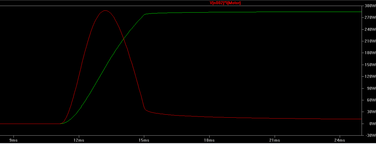

Hi Leute,
bin hier grad bisschen am Verzweifeln und hoffe dringend auf eure
Hilfe...
Möchte für mein E-Skateboard einen Ein-Aus-Schalter bauen. Eigentlich
eine ganz einfache sache dachte ich: Einen n-FET über ein RC-Glied
langsam einschalten. Spannung am Kondensator bzw. Gate wird über einen
Spannungsteiler mit zusätzlicher Z-Diode (12V) erzeugt.
Funktioniert auch - zumindest wenn ich den Kondensator im RC-Glied sehr
klein wähle (100 nF). Sobald ich jedoch einen etwas größeren C einsetze
(10 uF) um den Fet langsamer einzuschalten, schaltet der FET genau
einmal ein und lässt sich dann nicht mehr ausschalten.
In dem Moment wo ich ihn einschalte bricht auch direkt die Gate-Spannung
von 12V auf auf 0,4V ein, also geht also anscheinend beim Einschalten
die Gate-Isolierung flöten...
Ich komm einfach nicht dahinter was der Grund sein könnte...
Kann mir jemand helfen?
Bevor ich hier noch verrückt werde... ;)

Wie Luca sagte: Ptot wird im Linearbereich zu groß, der FET "legiert
durch".
Trotzdem waere es gut, mal Deine gesamte derzeitige Schaltung zu sehen-
vielleicht verstecken sich noch ganz andere Dinger darin.

Der FET darf nur AUS oder voll EIN sein, dazwischen ist die
Verlustleistung viel zu hoch.

Die meisten FETs - vor allem die mit den Sonntagsnachmittagdaten -
können nur an oder aus. Der Bereich dazwischen - auch linearer Bereich
genannt - ist in den meisten Fällen ein: No Go. Noch schlimmer: So
schnell wie möglich überspringen.
Bei den wenigen FETs, die in dem Bereich dazwischen betrieben werden
dürfen, bekommst Du sehr schnell heiße Füße. Auch Verlustleistung
genannt.
Wenn Du also wirklich eine Einschaltrampe benötigst, kommst Du um PWM
kaum herum.

Neben dem wahrscheinlichsten Fall, dass der FET sich beim weichen
Übergang von aus nach ein verheizt und der Bemerkung, dass der 200V-FET
das überlebt hat, gibt es auch noch eine andere Erklärung: du willst
einen Motor einschalten, vielleicht solltest du auch an eine
Freilaufdiode verwenden.
Abgesehen davon: soll, wie in der Überschrift genannt, nur verzögert
eingeschaltet werden oder sanft hochgefahren werden?
Bei ersterem brauchst du einfach einen Schmitt-Trigger vor dem Gate. Bei
zweitem wäre eine PWM angebracht.
Das Signal am Gate muss auf jeden Fall eine möglichst hohe Slew-Rate
besitzen.

Der FET ist schon tot, bevor die verheizte Energie überhaupt beim
Kühlkörper angekommen ist. Rechne doch mal deine Zeitkonstante aus, mit
der die Gatespannung ansteigt.

Verstehe ich richtig: bisher hattest du direkt mit dem Schalter
geschaltet? Dann wäre doch der Vorschlag von Jens M. nachdenkenswert:
+42V-Schalter--+------------------------------------+-----+
         +-----+                                          _    Last
         |                           Freilauf-Diode ^     |
        10K                                         |     |
         |                        Schmitt-Tr.       |     |
         +-------DZ12V-----C10uF---| \------->Gate  +-----D----S
        10K        |         |     |/                     |     |
         |         |         |                 Widerstand 5-10Ω |
Gnd-------------------------------------------------------+-----+
Ich hoffe, man erkennt, was ich meine; ein Prinzipbild.
Der FET wird verzögert, aber mit schnellem Gatesignal eingschaltet, ein
niederohmiger Widerstand lädt die Kondensatoren vor, der FET überbrückt
dann.

> Der IRFP260NPbF verträgt eine gegenüber dem IRFB3607PbF um einen Faktor
> 4.6 höhere Pulsenergie. Das nennst du "garnicht so Unterschiedlich"?

lowrider schrieb:
> -Und: ich möchte VERSTEHEN was ich da mache - sonst könnte ich ja was
> fertiges kaufen... Daher vielen Dank für eure Ausführungen, mir hilft
> das sehr! Glaube habe das Problem wieso es nicht funktioniert jetzt
> verstanden und werde den Fehler nicht mehr machen :)
Mein Tipp für dich wäre:
Simulier es in ltspice. Habs dir mal angehängt.
Die Kurve V(n002)*I(Motor) ist die Leistung, die am MOSFET anfällt.
Der Motor ist beim Einschalten quasi ein Kurschluss, lediglich der
ohmsche Widerstand der Wicklungen tritt auf. Es fließt ein brutaler
Strom. Ich habe mal 0,5Ohm angenommen, es könnten auch weniger sein.
Du siehst:  der MOSFET bekommt für einige ms eine Leistung von >300W ab.
Wie lange dieser Buckel dauert, hängt davon ab wie scharf die Schwelle
deines FET ist.
Ein weiteres Problem ist, dass der Motorstrom sehr hoch ist, bis der
Motor auf Drehzahl ist. Auch das könnten ganz banal deinen FET getötet
haben.
In beiden Fällen hilft die PWM natürlich. Sie hat halt eigene Tücken.
