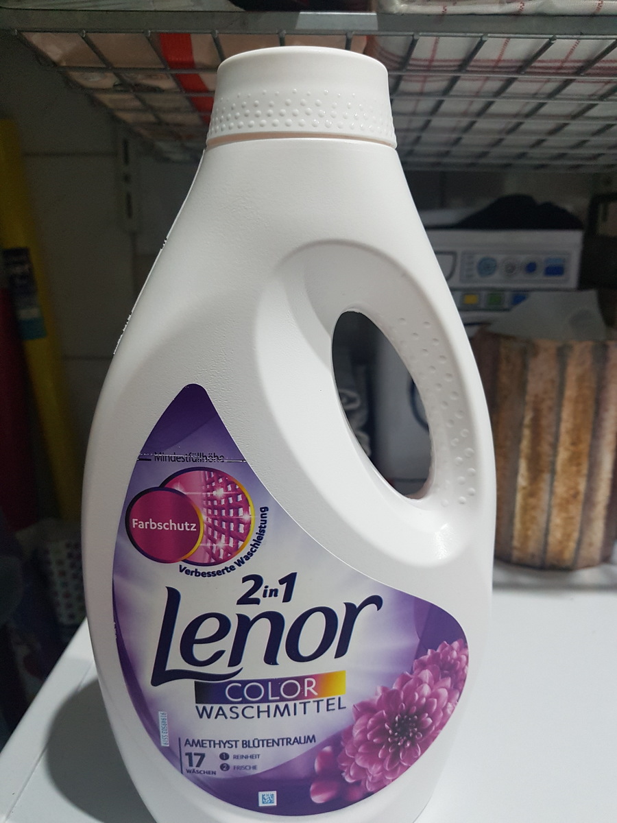

Wir haben massig von diesen Flüssigwaschmittel Flaschen wäre die dafür
geeignet?
> geeignet?
Ja, genau diese. Sie sind (meist) aus PP, das ist chemisch beständiger
als PE.
Was gar nicht geht, sind diese "Arbeitsschalen". Trotz sehr dickem
Kunststoffs hatte ich nach Wochen der Lagerung mittig einen winzigen
Riss drin, da wo die Schale mal gespritzt wurde.
Selbst einige Ätzanlagen halten Eisen3 nicht dauerhaft stand.

Hallo. Also ich würde die Lösung mit den ich die Platinen geätzt habe
dann wieder zurückfüllen in die Waschmittel Flasche.
Da wo ich lagern wollte ist halt ein Eisen Regal und die ganzen
Anschlüsse also Hauptwassser, Abwasser, Gas. Vielleicht doch nicht der
beste Ort? Ich meine wie sieht das ganze den aus wenn ich die gebrauchte
Suppe in der Flasche dich verschließe, kann dann trotzdem HCL ausdunsten
durch den Behälter?

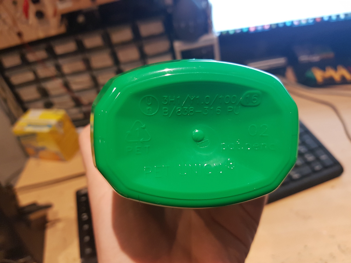

Ich hatte da nochmal eine Frage, ich habe hier eine Spiritusflasche bei
uns noch gefunden da ist nicht mehr viel drin. Woran erkenne ich den das
die Flasche aus PP Material ist und nicht aus PE?
Die Flasche die ich hier habe ist eine grüne mit roten Verschluss von
Gut und Günstig. Auf dem Flaschenboden kann ich wohl ein PU erkennen ist
das auch eine Materialkennzeichnung?
Recyclezeichen 1 unter dem steht "PET"
Mfg

Spiritusflaschen sind aus PE, aber das geht auch in Ordnung. Der Beitrag
weiter oben sollte nur verdeutlichen, daß diese Waschmittelflaschen
ideal sind. Wegen dem PP, aber auch wegen dem kraftschlüssig
schließenden Deckel ohne irgendwelche unbekannten Dichtungen.

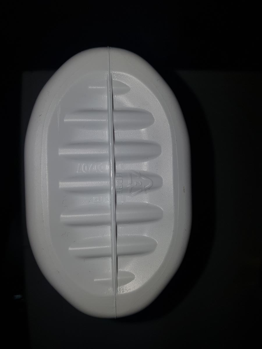

Hallo achso. Also ich habe nochmal unter die Waschmittelflasche geschaut
dort steht das Recycling Zeichen 2(HDPE) drunter. Laut Google steht das
HD für Hohe Dichte.
Also was meint ihr ist nun wirklich besser? Die Waschmittelflasche
scheint vom Material her dicker zu sein(Und damit auch resistenter?),
die Spiritusflasche hat dafür halt ein super Deckel.

Zeig doch am besten mal die Flaschen. Da wo ich herkomme, sind
Flüssigwaschmittel alle in PP-Flaschen, mit solch einem Deckel, der zur
Dosierung dient. Die schließen durch ihre Form immer sauber ab, was
Besseres gibt's gar nicht.

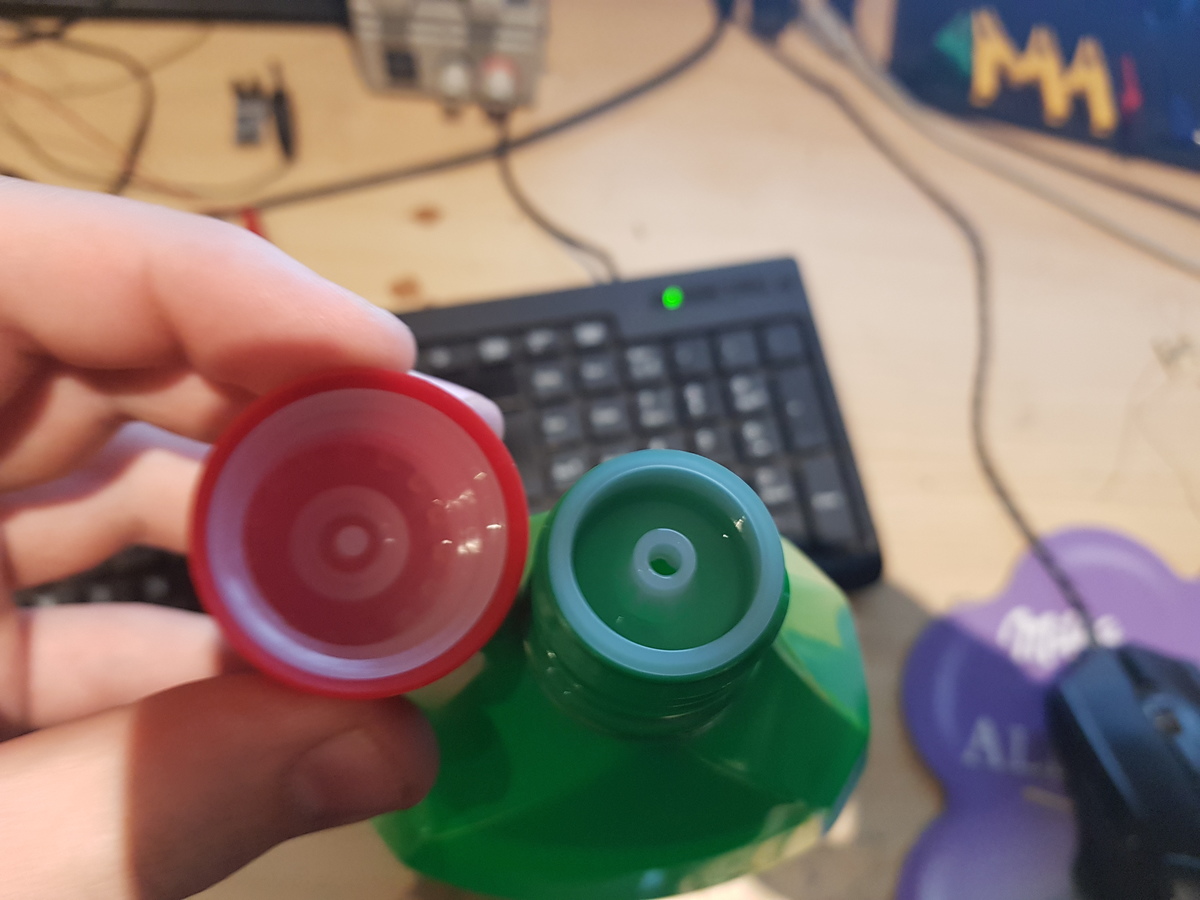

Der Spiritus ist in so rechteckigen PE-Flaschen mit kindersicherem
Deckel. Da drin ist aber so ein Schaum als Dichtung, dem würde ich
weniger vertrauen...

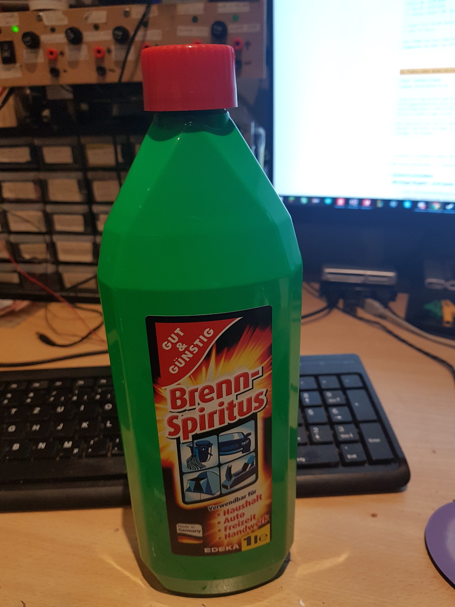

von Felix N. (felix_n888)
Alles klar. Die grüne ist die/das Spiritus. Die weiße das Waschmittel.
Mfg
von Teo D. (teoderix)
Diese Art Spiritusflaschen wären mir zu labbrig. Da waren sicher die
runden, dickwanstigen gemeint.
Etwas mehr Standfläche wär gut....
von Jackass (Gast)
Ja danke, das hätte man sonst kaum erkannt ;-)
Die Spiritusflasche ist aus PET, das ist einer der chemisch vielleicht
unbeständigsten Kunststoffe überhaupt. Außerdem ist die Flasche nicht
mehr dicht, wenn du diese Spritzdüse raus nimmst. Aber mit wäre es ja
grottig, wie will man da das Eisen3 wieder einfüllen...
Das Lenor ginge.

Jackass schrieb:
> Aber mit wäre es ja
Trichter?!
Sehr selten aber ich hät grad einen für nen Fufi über. ;)
von Jackass (Gast)
Teo D. schrieb:
> Trichter?!
Das müsste aber einer aus der Puppenstube sein...
Nö is aus der Pafenggerei.
Egal, bei diesen Spiritusflaschen hab ich immer das Gefühl die platzen
(brechen) gleich, wenn man da draufdrückt. :)

Jackass schrieb:
> Das Lenor ginge.
Gut die ist so gut wie leer vielleicht noch 1 oder 2 Wäschen. Werde mich
auf jeden Fall bemühen die sehr gut auszuspülen. Auf irgend welche
Reaktion zu Chlorwasserstoff auf Grund von Rückständen vom Waschmittel
hmm naja lieber nicht

Also die Flasche ist heute leer geworden. Habe sie nun so gut es geht
ausgespült, also wenn ich Wasser rein laufen lasse und das Wasser wieder
raus laufen lasse dann kommt es klar wieder raus. Allerdings riecht sie
noch nach Waschmittel wenn man direkt an der Flasche riecht.
Ich glaube das ich die Flasche auch nicht Geruchsfrei bekomme. Ist das
schlimm wenn die Flasche noch nach Waschmittel riecht?
Da kann ich nur Eisen(III)-chlorid empfehlen.....
Man(n), Andre schütten Bier rein, damits gut schäumt.
von michael_ (Gast)
> ausgespült,
Du mußt sie auswässern, also mehrere Tage unter Wasser.
Immer mal wechseln.
Felix N. schrieb:
> Ist das
Nur wenn es dich beim trinken des Eisen-3-Chlorid stört :-)

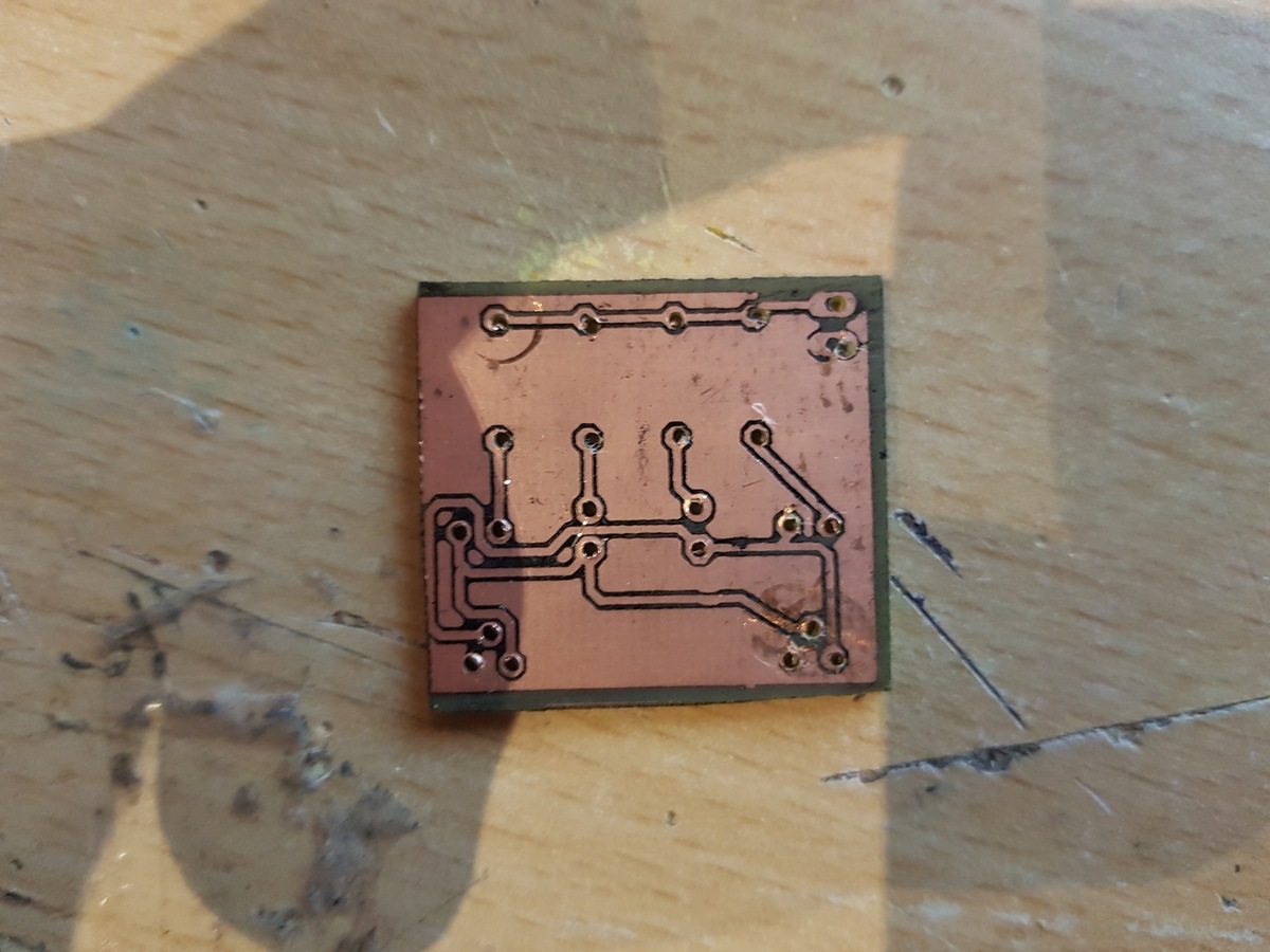

Hallo nochmal!
Ich habe heute meine erste Platine hergestellt. Ich habe mal zwei Bilder
von der Platine angehängt.
Mit dem Übertragen des Toner hat es am Anfang nicht so wirklich
geklappt, ich glaube erst nach dem 4 Versuch hatte ich dann ein
brauchbares Ergebnis. Zum Glück lasst sich der Toner leicht wieder mit
Nagellackentferner entfernen :)
Aber später hatte ich dann ein mehr oder weniger gutes Ergebnis, ich
habe ein paar Korrekturen mit einem Edding und Feinleiner vorgenommen.
Der Fineliner eignete sich nicht dafür. Der Edding schon.
Nach ca. 8 Minuten bei Kellertemperatur(~15°C) war die Platine fertig
geätzt. Ich habe später noch ein Beschriftungsdruck aufgebügelt.
Im allen bin ich sehr zufrieden mit meinem ersten Versuch.
Habe erstmal nur mit einer Einseitigen Platine angefangen um ein paar
Erfahrungen zusammeln. Die meisten werden die Schaltung mit Sicherheit
kenne die ich dort hergestellt habe, ist ja irgendwie ein Klassiker.
B. P. schrieb:
> Eisen 3 Chlorid führten bei mir zu keinem Erfolg
Kann ich nicht bestätigen. Siehe Fotos.
Ich möchte mich bei allen Bedanken die mir hier geholfen haben! VIELEN
DANK!
Mfg
Felix N. schrieb:
> Zum Glück lasst sich der Toner leicht wieder mit Nagellackentferner
> entfernen
Kauf dir einen Liter Aceton im Baumarkt, das ist viel billiger als
Nagellackentferner.  (Falls du eine Tochter hast, "verdunstet" das Zeug
allerdings dann schneller als erwartet, denn Papas Aceton ist natürlich
auch für sie "kostengünstiger". :)

Mit der Toner-Methode wird das Ergebnis immer variieren und ab und an
2-3 Anläufe benötigen. Als nich (ver)zweifeln, runter mit dem Dreck und
noch mal von vorne. ;)
Das mit dem elenden Bohren, wird mit der Zeit (300-500 Löcher)
wesentlich besser. Da bohrt man dann schon mehr nach Gefühl und trifft
(fast) immer die Mitte. :)
Ich bin nach ~1J auf Photoresist vom Chinamann umgestiegen. Die Rolle
~0,4mx30m für keine 10€, für den Profi nicht zu gebrauchen aber fürs
Hobby mehr als ausreichen. Ist auch noch ein Negativfilm, heißt meine
Masseflächen auf der Vorlage sind BLANK. :)
(Als Lötstoplack könnte es auch funktionieren. Wirtlich getestet hab
ichs aber noch nicht.)
Das Blasenfrei aufbringen, funst auch einfacher/sicherer als das auf
bügeln.
Einen Kühlschrank zur Aufbewahrung brauchsts halt (WAF!).
PS: Apropos Bohren: SMD SMD SMD :)))
Da bohrst du dann für die Vias. :)
Aber ja, es wird damit in der Tat besser.
