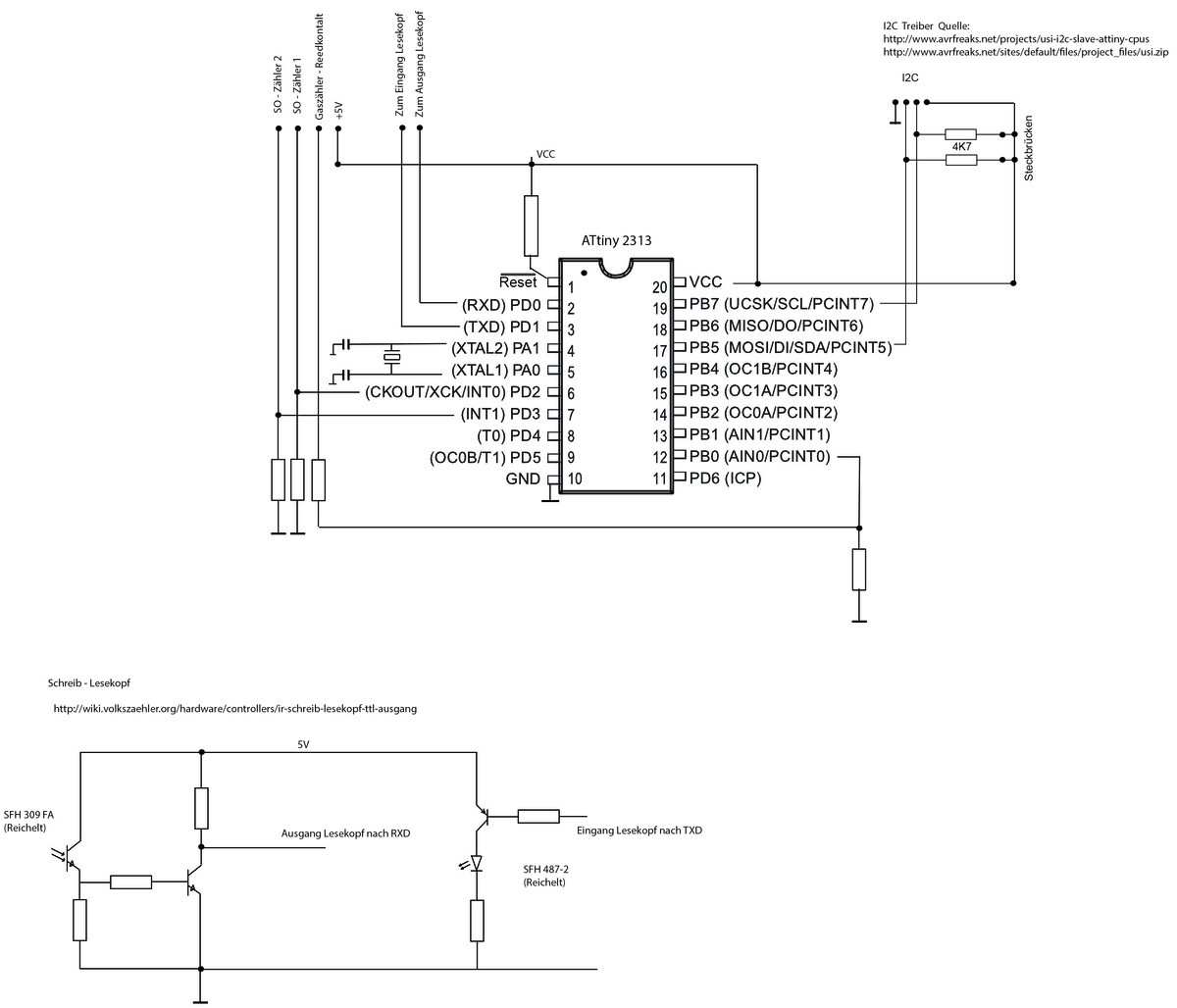

von Carsten-Peter C. (carsten-p)
Star B. schrieb:
> Der günstigste Kopf kosten sonst immer noch um die >20€
Hallo, ich habe den Lesekopf von Volkszähler nachgebaut
Ich sende:  /?!
Und er antwortet:
/PAF5EC3g00006
[10][13][13]SLx[02]0.0.0(12345678)
0.0.1(PAF)
F.F(00)
0.2.0(1.29)
1.8.0*00(001752.06)
C.2.1(000000000000)( )
0.2.2(:::::G11)!
[03]N
Der Wählerstand ist dann 001752.06
Gespeichert werden die Werte im ATtiny und bei Bedarf über I2C
abgerufen. Das funktioniert seit einigen Jahren sehr gut.
Gruß Carsten
von Falk B. (falk)
Naja. Dein Schaltplan enthält keine Bauteilwerte für die Widerstande.
Schlecht zum Nachbauen 8-0
Der Basiswiderstand ist unnötig bis kontraproduktiv. Besser ist hier ein
Parallelwidertstand zum Phototransistor, um den Arbeitspunkt optimial
einzustellen, was in der Diskussion lang und breit getan wurde, und
letztendlich auch erfolgreich war.
Hallo, Du hast Recht. Hab ich nicht drauf geachtet. Die Zeichnung ist
schon sehr alt. Eine ähnliche Zeichnung findest Du hier:
https://wiki.volkszaehler.org/hardware/controllers/ir-schreib-lesekopf-rs232-ausgang
