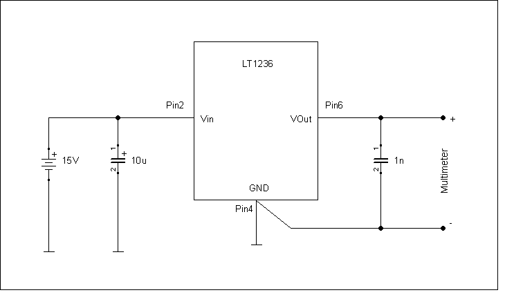

ich habe hier 2 Spannungsreferenz Chips type LT1236AI8-10.
So weit ich das im Datenblatt verstehe sollten die "A" Typen ab Werk
sehr genau getrimmt sein, +/- 5mV maximal.
Ich habe nur minimal beschaltet, Vin auf ca. 15V, GND. Der TRIM Pin ist
offen (unbeschaltet). Testweise noch 10uF von Vin nach GND und/oder 1nF
von VOut nach GND.
Das Problem ist jetzt zwischen den beiden Chips ein eigentlich viel zu
großer Unterschied ist. Mit einem halbwegs vernünftigen Multimeter zeigt
der eine Chip 10,00V an, der andere 9,98V. Das Ergebnis ist
wiederholbar, auch mit anderen Messgeräten ist der Unterschied stets
20mV. Kondensaoren an Vin und Vout verändern auch nichts.
Jetzt bin ich unsicher, mache ich was falsch? Muß der TRIM Anschluss
irgendwie beschaltet werden?
Ist einer von den Chips dekekt? ESD? Jedenfalls stammen die Chips aus
sehr vertrauenswürdiger Quelle, Fälschungen oder "B-Ware" ist
unwahrscheinlich...
Danke im Voraus,
Christian

von Chris B. (electron-)
danke für die Hinweise bis jetzt,
im Anhang ein "Schaltplan", auch wenn der sehr sehr einfach ist...
Die Idee mit der Differenzmessung gefällt mit, ich werde beide Chips
nebeneinander auf ein Steckbrett setzen und dann noch einmal berichten.
Christian

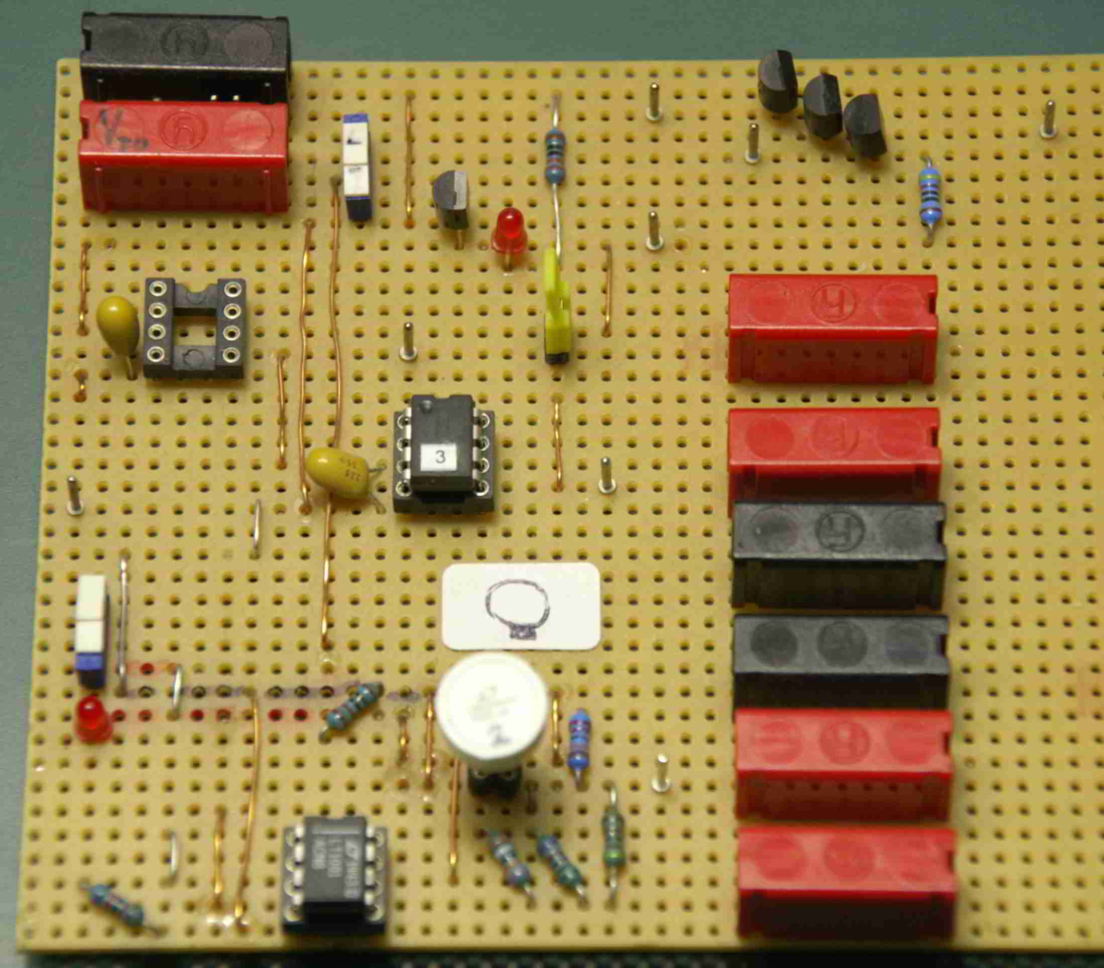

habe jetzt beide auf so einem Mini Steckbrett, siehe Foto.
Der linke IC bringt auf einem Multimeter 9.98V, der rechte 10.00V.
Weil jetzt sicher der Einwand bezüglich Spannungsabfall der Drähte bzw.
vom Aufbau kommt: es macht keinen Unterschied wo man die "-" Messstrippe
hinhält, wo so gut wie kein Strom fließt entsteht auch so gut wie kein
Spannungsabfall. Außerdem, beim gegeneinander Tauschen der ICs wandert
die Messung reproduzierbar mit.
Die Messung zwischen den Ausgängen (Punkt A nach Punkt C) bringt ~0.5mV,
das wäre in Ordnung, nur 10-9.98V sollte doch eigentlich 20mV sein ?!!
Ausgleichstrom Punkt A und C direkt mit mA Meter (Ri ca. 1.5 Ohm)
verbunden ca. 8.5mA. Diese Messung ist sicher etwas ungenau weil sehr
niederohmig, bestätigt aber im Wesentlichen die Differenz.
Werden jetzt die Ausgänge mit mit je 1k gegen Masse belastet dann messen
sich beide jeweils 10.00V. (1k ist eigentlich schon eine hohe Last für
so eine Ref.)
Der berechtigte Verdacht auf Schwingneigung ist erst einmal nicht zu
bestätigen, jedenfalls bleibt mein Oszi linealglatt...
Sehr eigenwillig.
Die Quelle ist entweder Mouser, Farnell oder ein Sample direkt vom
Hersteller.
Christian
von Peter M. (r2d3)
Hallo Christian,
leider sieht man auf Deinem Bild nicht die Kontaktierung. :)
Ich würde das Ganze mechanisch etwas stabiler und kontaktsicherer
aufbauen (siehe Bild).
Es müssen ja nicht gleich die 4mm-Buchsen auf der Platine sein,
Stiftleisten oder Lötnägel tun es auch.
Für die Stiftleisten gibt es ja fertig konfektionierte Messkabel (etwa
0,14mm2) mit den passenden Buchsen dazu, die in einem 4mm Stecker
münden.
Zu den Lötnägeln gibt es auch Gegenstücke, da kann man sich dann die
Messkabel entsprechend konfektionieren.
Die ICs kannst Du ja sockeln. Am besten gleichen die Sockel mit den
gedrehten Kontakten benutzen.
Den Aufwand würde ich schon treiben, um Fehlmessungen auszuschließen,
bevor Du Dich an den Distributor wendest.

fällt deutlich aus der Reihe. Mit mehreren Messgeräten probiert
(Billigheimer, aber auch Fluke), alles gelötet (der MAX ist ohnehin SMD)
und testweise mit Batterie (2x9V) versorgt - immer nachvollziehbar das
gleiche Bild.
Letztendlich gebe ich mit damit zufrieden das der eine Chip irgend eine
bösen Defekt hat, also zum Beispiel die Werkskalibrierung -warum auch
immer- verloren hat...
Christian
