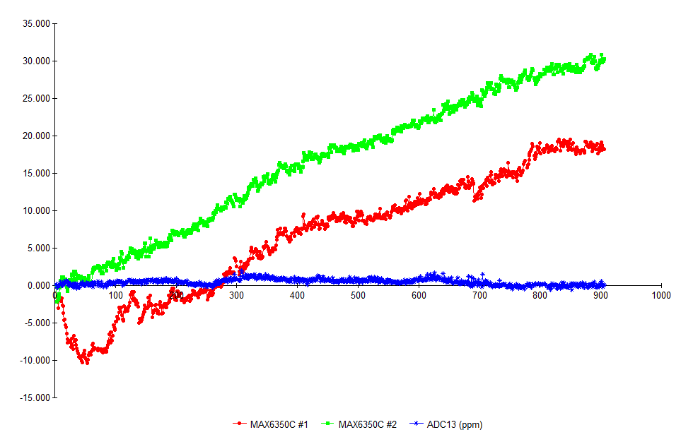

Da ist der MAX6350 (auch in DIP) der falsche Ansatz.
Bei mir driften 2 MAX6350 (DIP8) bei 50 Grad +/-0.2K beheizt gemessen
nach 900 Tagen immer noch wie am ersten Tag.
Du kannst die also immer nur als Kurzzeitstandard verwenden.
Ich würde hermetisch dichte Referenzen verwenden.

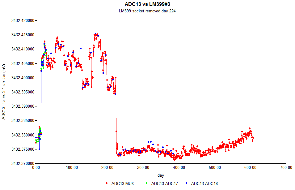

Am einfachsten ist eine LM399. Wichtig ist eine stabilisierte Versorgung
auch für die Heizung. Sowie eine gute thermische Verpackung (auch auf
der Leiterplattenunterseite). Das Deckelchen ist zwar gut gemeint hilft
aber wenig gegen Thermospannungen an den Füßen. 100nF parallel zur Zener
und 100nF + ein kleiner Elko parallel zur Heizung setze ich voraus. Im
einfachsten Fall reicht ein guter (0.1% Metallfilm) Widerstand für die
1mA dann aus. Man kann natürlich auch eine Stromquelle mit OP-Amp
aufbauen.
Nach einem halben Jahr haben sich die meisten LM399 dann auf deutlich
weniger als die Drift im Datenblatt beruhigt. Mit etwas Glück nach einem
Jahr dann unter 2 ppm/Jahr.
-> Immer gleich mindestens 3-4 Transferstandards aufbauen. Dann kannst
Du nach einem Jahr selektieren.

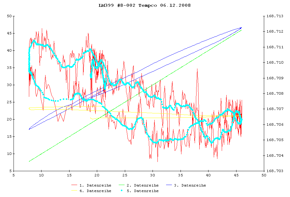

Anbei Tempco der LM399#2 gemessen als Differenzspannung (168mV) gegen
LM399#1. Grün die Umgebungstemperatur (außerhalb Gehäuse). Blau die
Temperatur innerhalb Gehäuse. Gelb die vom Meßgerät (24Bit ADC mit
damals noch sehr üblem Rauschen). Insgesamt etwas mehr als 1ppm (9uV)
Drift über 8-45 Grad Umgebung.
Gruß Anja

Thorsten schrieb:
> Und was ist von einem Präzisionssockel zu halten? So erspart man der
> Referenz ja auch das Löten.
Beim Sockeln hast Du zusätzliche Unsicherheiten.
Siehe LM399 #3. Am Tag 224 habe ich dann die LM399 direkt eingelötet.
