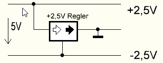

ein ADS1247 ADC soll mit -2.5V und 2.5V versorgt werden. Vorhanden sind 5V. Der Strombedarf des ADS1247 liegt niedrig (~1mA). Zur Erzeugung der Spannungen gibt es mehrere Möglichkeiten wie + mit einem Spannungsregler 2.5V erzeugen. + eine Ladungspumpe wie TPS60400 um aus 5V etwa -5V zu machen. + ein negativer Regler kann daraus -2.5V machen. + mit LTC1550L gibt es eine geregelte Ladungspumpe die -2.5V erzeugen kann. Kostet mehrere EUR. + es ist auch denkbar einen OP-Amp, gespeist von +-5V als Inverter zu nutzen um die negative Spannung -2.5V aus den 2.5V zu erzeugen. Der Aufwand an Teilen ist je nach Vorgehensweise nicht so klein. Wie würdet Ihr das machen? Da der ADS1247 ein 24bit ADC ist sollte die Versorgung einigermaßen sauber sein. Viele Grüße Matthias

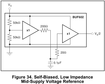

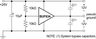

Matthias W. schrieb: > ein ADS1247 ADC soll mit -2.5V und 2.5V versorgt werden. Vorhanden sind > 5V. Der Strombedarf des ADS1247 liegt niedrig (~1mA). Dann dürften 2 Widerstände und ein OP als Impedanzwandler doch wie geschaffen dafür sein.

Wolfgang schrieb: > Dann dürften 2 Widerstände und ein OP als Impedanzwandler doch wie > geschaffen dafür sein. Danke Wolfgang ! Du meinst statt 2.5V Spannungsregler die 5V teilen, mit einem C glätten und ein Op-Amp dran? Das geht sicher. Die -5V bekomme ich so nicht erzeugt. Dazu braucht es wohl eine Ladungspumpe. Den Ausgang der Ladungspumpe kann man wieder mit einem Op-Amp stabilisieren. Ist es das was Du meintest?

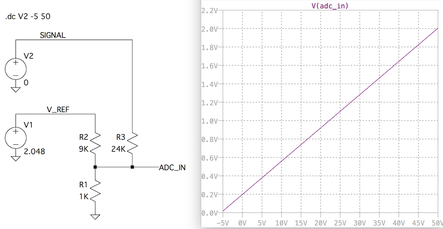

Joe F. schrieb: > Wie sieht denn dein zu digitalisierendes Signal aus (AC? DC? > Frequenz...)? > Ist es differentiell oder nutzt du den ADC sowieso nur single-ended? es ist ein DC-Signal 0-50V. das Signal kann 1V unter Masse liegen. Störungen können überlagert sein.
Matthias W. schrieb: > es ist ein DC-Signal 0-50V. > das Signal kann 1V unter Masse liegen. Da hast du doch die besten Voraussetzungen um das Eingangssignal über einen Widerstandsteiler in den gewünschten Bereich zu bringen. Dein ADC bringt ja schon eine schöne Spannungsreferenz mit, die man mit bis zu 10mA belasten kann. Einen Widerstandsteiler brauchst du ohnehin, um mit den 50V umzugehen, und wenn du dessen Fußpunkt jetzt nicht nach GND sondern auf eine etwas höhere Spannung legst, verschiebst du deinen negativen Signalbereich ins Positive. Da es nur wenige V unter 0V sind, würde ich auch VREF nochmal runterteilen, um den Messbereich des ADC optimaler zu nutzen. Präzisionswiderstände kann man sich bei digitalen Systemen sparen, indem man einfach eine Kalibrierung (in Software) vornimmt.

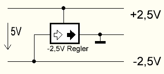

Warum nicht einfach mit einem negativen 2,5V-Spannungsregler.
#5800892
Geht natürlich genauso mit einem +5V-Regler. Oder hat das schon einer geschrieben.
Hermann W schrieb: > Warum nicht einfach mit einem negativen 2,5V-Spannungsregler. Ich glaub das funktioniert nicht (gut) mit einem normalen Spannungsregler. Grund war glaub ich, weil die normalen Spannungsregler nur "in eine Richtung" ziehen können. Mit OPs ginge es natürlich. Aber virtuelle Masse muss man mögen ... Bringt potentiell mehr Probleme als es Probleme löst.

Mampf F. schrieb: > Grund war glaub ich, weil die normalen Spannungsregler nur "in eine > Richtung" ziehen können Das ist richtig. Deshalb habe ich beide Versionen gezeigt. Der positive Regler funktioniert nur, wenn die negative Spannung höher belastet ist und der negative umgekehrt. Im Grenzfall kann man am Regler eine geringe Grundlast einbauen. Es gibt aber (wie geschrieben) die Regler, die in beiden Richtungen belastbar sind.
Joe F. schrieb: > Da hast du doch die besten Voraussetzungen um das Eingangssignal über > einen Widerstandsteiler in den gewünschten Bereich zu bringen. Danke Joe für die Hinweise und die guten Bilder ! > Dein ADC bringt ja schon eine schöne Spannungsreferenz mit, die man mit > bis zu 10mA belasten kann. ja. > Einen Widerstandsteiler brauchst du ohnehin, um mit den 50V umzugehen, > und wenn du dessen Fußpunkt jetzt nicht nach GND sondern auf eine etwas > höhere Spannung legst, verschiebst du deinen negativen Signalbereich ins > Positive. ja. > Da es nur wenige V unter 0V sind, würde ich auch VREF nochmal > runterteilen, um den Messbereich des ADC optimaler zu nutzen. das macht Sinn. > Präzisionswiderstände kann man sich bei digitalen Systemen sparen, indem > man einfach eine Kalibrierung (in Software) vornimmt. stimmt auch. Hier sind ja 2 Eingänge da - Differenzeingang. D.h. daß die Teiler an beiden Eingängen genau gleich sein müssen. Falls nicht kommt es zu Fehlern. Im chip umgeht man das Problem durch die Abtastung beider Differenz-Eingangspins mit kleinen Kondensatoren.

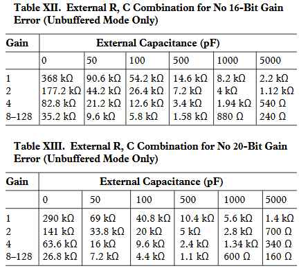

Andreas S. schrieb: > Wenn es um die Erfassung eines niederohmigen Sensors geht, kann man ggf. > auf den Buffer verzichten. leider ist das hier eher nicht der Fall. Der Spannungsteiler ist nicht sehr niederohmig. Analog Devices zeigt dieses Bild im Datenblatt. Demnach sieht es so aus als ob im ungepufferten Mode bei Anschluß externer Kapazität von 50pF bei Gain=4 ein Widerstand von 21k nicht überschritten werden sollte um einen Fehler im 16bit Betrieb zu vermeiden. Bei 20bit Betrieb sind es 16k. Wenn der externe Kondensator auf 5000pF vergrößert wird werden zulässige Serienwiderstände von 540 Ohm bzw. 340 Ohm angegeben. Das klingt wirklich sehr niederohmig. Wenn die Rechnung stimmt und ich das richtig verstehe treten spürbare Fehler auf wenn man ohne Buffer arbeitet und am Eingang zu viel Kapazität und zu großen Serienwiderstand angeschlossen hat. Das klingt jedenfalls so. Im Vergleich dazu erscheint der ADS1147/ADS1247 viel unproblematischer. Laut Datenblatt liegt der Eingangswiderstand ggf. bei ~500 MOhm.
