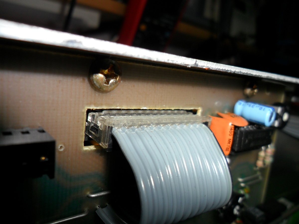

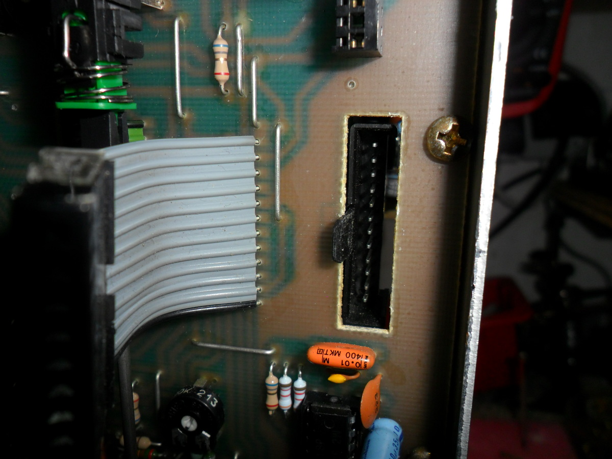

von Jürgen K. (king_of_nowhere)
So, da es wettertechnisch dazu eingeladen hatte, hab ich mich
über den Hameg gestürzt.
Nun bin ich drauf gekommen, wie man das Kabel abzieht:
wie bei den restlichen Kabelleisten auch, verbirgt kaum sichtbar
eine Kunststofflasche (da auf der Rückseite und zusätzlich durch
die Platine verdeckt)
Also einfach mit einem Schraubendreher die Lasche reindrücken
und schwups, geht das Kabel raus.

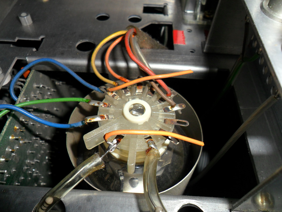

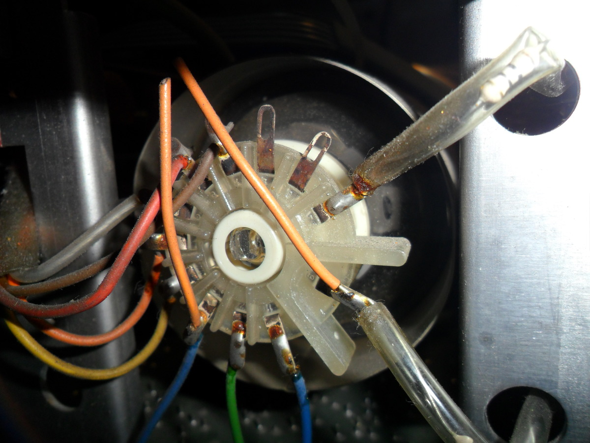

Als ich das Ganze wieder zusammen bauen wollte - ich wollte
es im "nackigen" Zustand nicht testen, hab ich auf der Rückseite
gesehen, dass da 2 orange Kabel frei hängen (hinten an der Röhre)
Aus dem Schaltplan konnte ich nichts klar definiertes finden,
und da ich in meinem ehemaligen Berufsleben gelernt habe,
nicht einfach Kabel irgendwo anzulöten oder abzuschneiden,
frag ich hier lieber nochmals nach. :-)
Wo kommen diese beiden orangefarbene Kabel denn hin?
Ich kann auch nicht erkennen, ob sie an einer Lötstelle abgebrochen
sind.
Ich bitte um Hilfe!

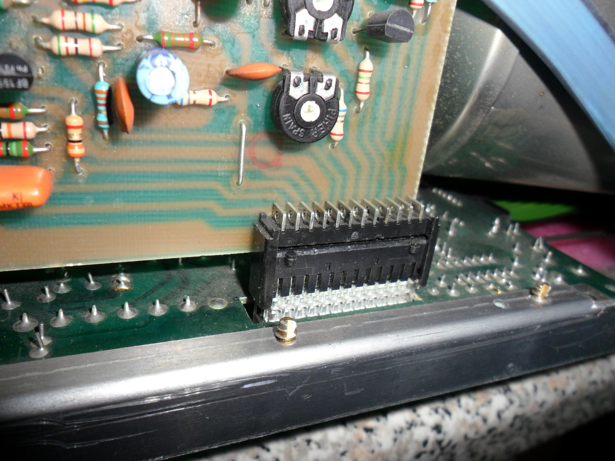

hier mal 2 Bilder zum Thema Stecker/Kabel
noch eins - damit man sieht, wie gut man nichts sieht..... von der
Lasche :-)
von Hp M. (nachtmix)
Doch das ist der im Schaltplan an Pin 9 und 13 zu findende "Wired
Capacitor"
Ein Trimmkodensator sehr geringer Kapazität von den Y zu den X
Ablenkplatten.
Offenbar hatte man durch ungünstige Leitungsführung o.ä. kapazitives
Übersprechen zwischen X und Y Kanal und hat das mittels dieser mehr oder
weniger verzwirbelten Drähten eliminiert.

Da ich gerade den Schaltplan vor der Nase habe:
Pin 11 und 13 sind die Schirmnahen Ablenkplatten  für die X-Ablenkung,
während Pin 7 und 9 die Katodennahen Platten für die Y-Ablenkung sind.
Das ist praktisch immer so, weil die kathodennahen Platten eine höhere
Ablenkempfindlichkeit haben und der Y-Verstärker i.d.R. höhere
Frequenzen verarbeiten muss, als der relativ langsame Verstärker für die
X-Ablenkung.
Achtung!
Irgend etwas stimmt an dem Schaltplan des HM204-1 nicht!
Auf Pin6 der CRT sollte die Anodenspannung von +140V liegen, aber der
ist bei dir überhaupt nicht angeschlossen.
Vielleicht schaust du mal nach dem Datenblatt der verwendeten CRT, ob es
dafür noch einen anderen Pin gibt. Das wäre nicht so selten.
Dass der zur Ablenkung dienende Pin9 so stark isoliert ist, fällt auf,
aber es dürfte daran liegen, dass die Fassung auch noch für eine andere
Röhre verwendet wird, bei der dort eine sehr hohe Spannung anliegt.
von APW (Gast)
Gabs hier im Forum nicht erst vor ein paar Wochen ein Röhrensockel-Bild
eines Hameg, bei dem man gesehen hat, wie diese beiden orangenen
Drahtstummel verzwirbelt sind?
Hier:
Beitrag "Re: Griff am Hameg HM204 abmontieren"
von nachtmix (Gast)
Also genau das, was ich oben schon beschrieben hatte, und ein Grund mehr
nicht daran herumzubiegen.
von Thomas S. (Gast)
Die Anodenspannung der Röhre ist auch nicht am Bildrohrsockel, sondern
liegt mitt Gummischuh irgendwo an der Bildröhre direkt an.
-- Achtung 1000V - 4000V (so ungefähr). An alle 'Besserwisser' - ich
weiß es nicht genau, wieviel KV
Am Bildrohrsockel liegt:
Heizung 2-pins - ca 6-10 V ~
Gitter 1 - Fokus - ca 800V
Gitter 2 - Strahlstrombegrenzung
Gitter 3 ???
