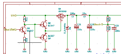

Ich möchte mit einem Mikrocontroller eine verstellbare Spannungsquelle
bauen um die Geschwindigkeit eines Lüfters ohne PWM Anschluss zu
steuern. Mein plan ist es mit einem externen DAC die digitalen werten in
eine Spannung von 0-5V zu Wandeln und diese nutzen als Uref um die
Ausgangsspannung zu regeln. Ich habe auch schon eine konkrete Schaltung,
doch leider funktioniert diese in meinen Simulationen nicht. Bin ich
komplett auf dem falschen Weg? Oder gibt es vlt eine effizientere
Methode? Den bisher wird schließlich alle rest Spannung über dem MOSFET
verbrannt.

von Dominic K. (domi1997)
Ich sehe nicht ganz was die Drossel hier helfen soll. Der Fet
unterbricht die Drossel und der Lüfter erzeugen eine negative Spannung
aber der Kreis ist nicht geschlossen

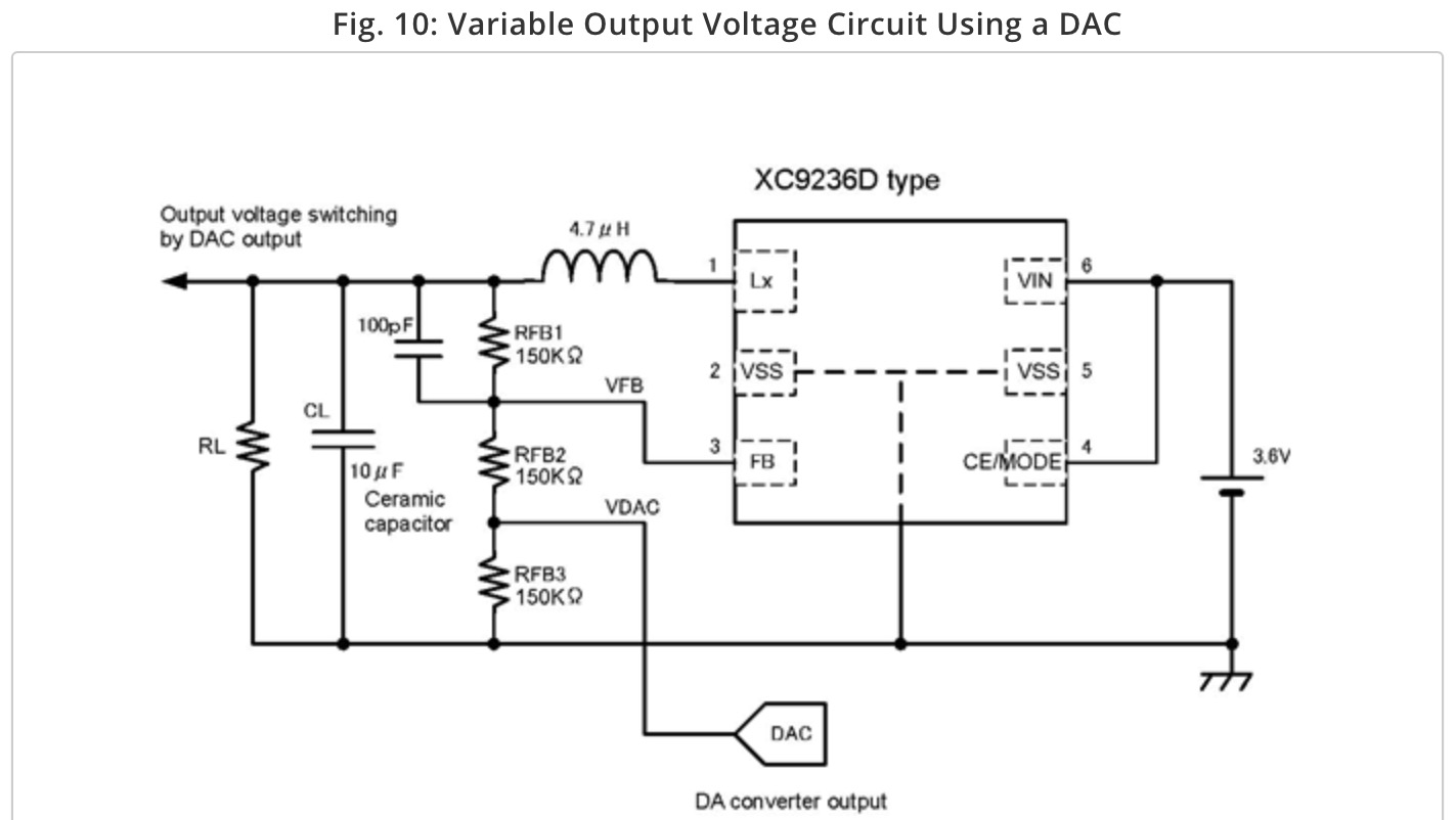

von michael_ (Gast)
von HildeK (Gast)
michael_ schrieb:
> Es geht doch ganz einfach mit einem LM317 und 4 Bit.
Im STK500 wird dasmmit PWM, einem dreistufigen RC-TP und einem LM317
gemacht. Der Schaltplan des Boards müsste im Netz zu finden sein.

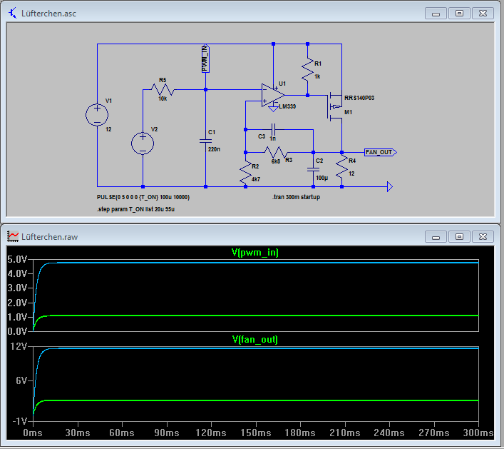

von M. K. (sylaina)
> steuern.
Wer eine PWM tiefpassfiltert erhält aus einem digitalen Signal, dass
zwischen High und Low wechselt, ein analoges Signal, dass zwischen High
und Low liegt und dessen Pegel vom Puls-Pause-Verhältnis abhängt. Ich
würde es bei einer Verwendung einer HighSide-Schaltung ähnlich wie im
Anhang gezeigt lösen.
Bei Lowside wird's noch einfacher.

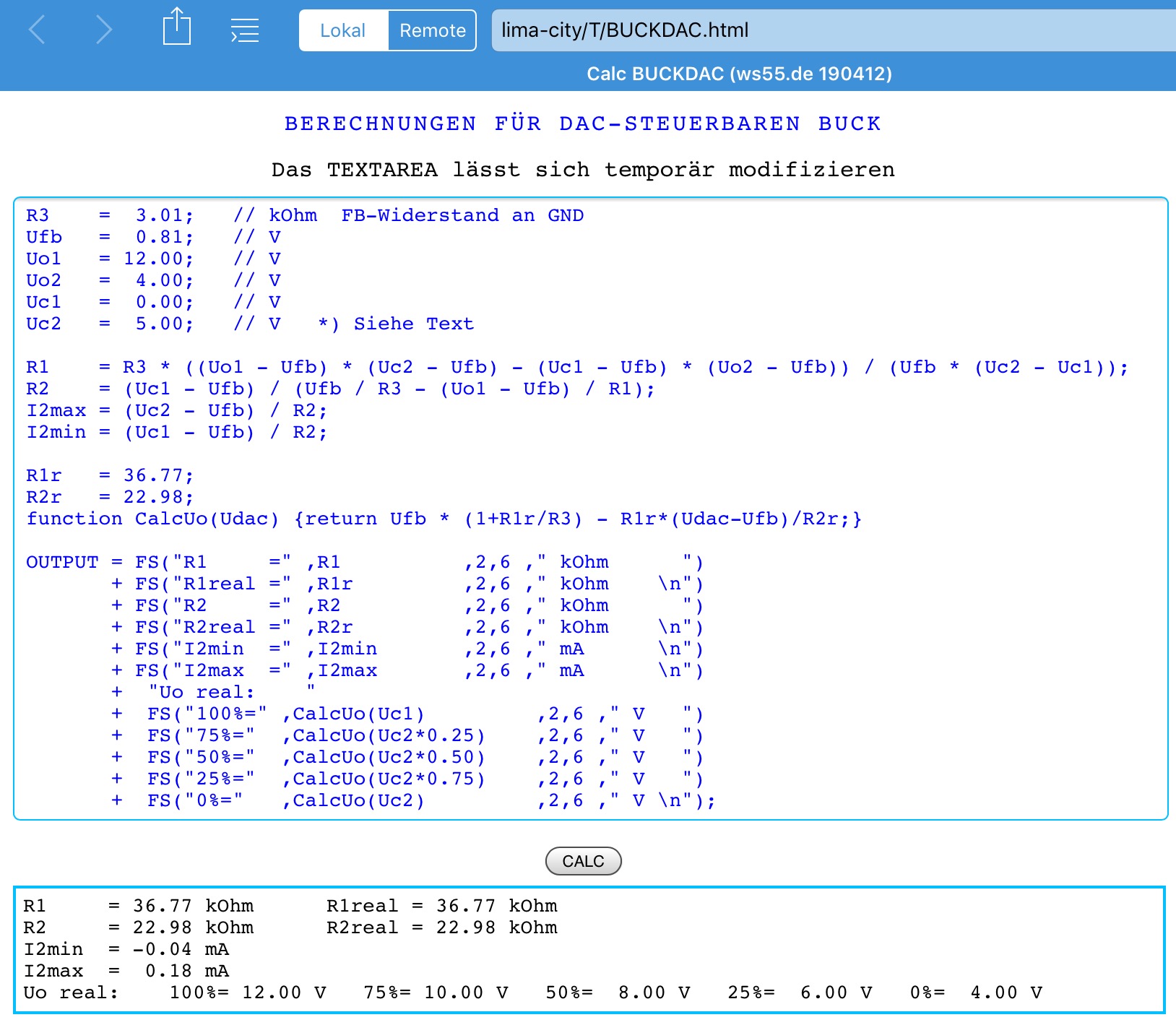

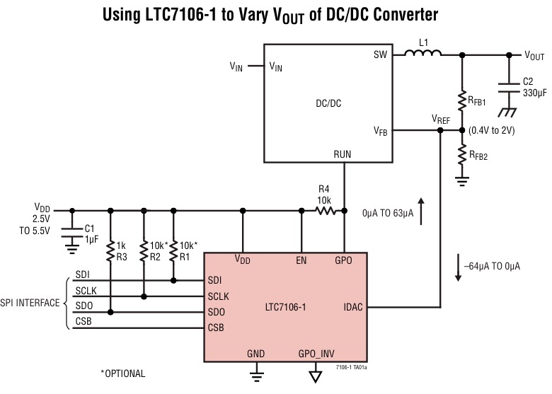

von Willi S. (ws1955)
Schaltungsidee mit DAC, source +63uA sink -64uA
ICL7106 (ca 2,50€)
Taugt für jeden Spannungsregler mit FB-Pin.
M. K. schrieb:
>> steuern.
Das Problem am Tiefpass ist das es halt immer eine Dämpfung hat und
diese auch wieder kompensiert werden muss und das ist halt dan ziemlich
ein gepröble mit der Verstärkung
Dominic K. schrieb:
>> ICL7106 (ca 2,50€)
> Sieht interessant aus aber leider kann ich den IC nicht handlöten und
Ja, das ist wahr.
Von Maxim gibt es den DS4432, im Prinzip dto, sogar Zweikanal und kostet
nur die Hälfte vom LT. 8-pol, handlöttauglich und I2C statt SPI (wäre
Es gibt diverse Möglichkeiten, was mir an dieser gefällt,
ist die klare Berechenbarkeit und Linearität. Etwas
problematisch sehe ich Vdac maximal Vfb, bei Reglern
mit nur 800mV Vref wird es umständlicher.
Hier eignet sich jeder irgendwas DAC mit Spannungsausgang.
  Vout= (Vfb-Vdac)(R1fb/R2fb)+Vfb
R3fb ist insoweit egal.
Hätte den AP3211KTR-G1 kombiniert mit dem DS4432 aber ich sehe gerade
nicht ganz wie ich das mit den bis 0.81v machen soll. Da wären die
Abstufungen extrem nah aneinander oder verstehe ich das system falsch?
Ok, jetzt wird es konkret...
Gefühlsmäßig kann man das Ganze so auslegen, dass die Auflösung im
Nutzbereich konstant ist. Die nächste Frage liegt auf der Hand: Welches
Minimum an Ausgangsspannung ist denn überhaupt notwendig ? Natürlich
hätte man bei 5-12V eine bessere Auflösung als bei 0.8-12V. Bei nur 5V
Dimensionierung, so gefällt es:
Uout = Ufb (1+Roa/Rob) - Idac*Roa
Erster Teil die Uout bei Idac=0,
zweiter Teil die Aussteuerbarkeit.
Max Iout wird durch Rfs bestimmt, bei 80k sind es +/-100uA
Ich wähle 82k für +/-97.5uA
Beispiel für ca 8V +/-4V, also 4-12V
0.8V * (1+43/4.7) = 8.12V
43k*0.975mA ergibt eine Steuerbarkeit +/-4.19V
Insgesamt also 3.9 - 12.3 V
Auflösung 66mV
Wichtigstes "Aha"-Erlebnis ist, dass die Aussteuerbarkeit
nur von Idac und Roa abhängt. Ist ja auch irgendwie logisch,
aber man macht es meistens zu kompliziert. Diese Sache gilt
natürlich auch für alle anderen Methoden, der Idac kann ja
auf verschiedene Weise herbei geführt werden und ist stets
recht einfach berechenbar.

Aber erstmal zum Pfusch deiner Konstruktion. Von analoger
Schaltungstechnik hast du nicht viel Ahnung. Wer den Ausgang eines OpAmp
mit R101 C100 bremst, bekommt einen Oszillator weil die
Phasenverschiebung zu hoch wird. Man muss dann den OpAmp künstlich
bremsen, mit einem weiteren Kondensator vom Ausgang zum negativen
Eingang, der bei dir fehlt.
Zudem leitet dein MOSFET immer.
Deine Schaltung geht also sowieso nicht.
Abschluss der "komplizierten" Lösung für 4-12V/1.5A
mit AP3211(Vorgabe vom TO) und MCP4725, Bauteilewert
ca 2,35€ inkl L/C..
Idee, Schaltung, Berechnung nach Thomas Fischl
https://www.fischl.de/dcdccontrol/
Ich habe das auf meine übliche Machart umgesetzt und
eine Rückwärtsrechnung mit tatsächlich gewählten R-
Werten gebracht.
Auflösung ca 2mV
Hoffentlich stört mein Beitrag niemanden (...)

von M. K. (sylaina)
Dominic K. schrieb:
> Einen DC-DC Regler braucht man trotzdem oder was kommt an uBuck? Und
> kostenmässig fallen hier die 2 Spulen ins gewicht
Das ist nur das Riadback falls man die Spannung am Ausgang des
Buckconverters auch noch weiter verarbeiten will. Die Kosten bleiben da
unter 5 Euro, keine Ahnung was du da für Spulen kaufen willst. Kann ja
mal eine genaue Preisliste erstellen wenn gewünscht.
Dominic K. schrieb:
> Das habe ich auch schon getestet. Je nach Lüfter hört man in den
> niedrigen Spannungen, das Schalten der Spannung.
Dann ist die PWM zu niedrig bzw. die Filterung zu schwach.
Dominic K. schrieb:
>Und ein High side muss
> es sein,
Mein Vorschlag ist Highside ;)

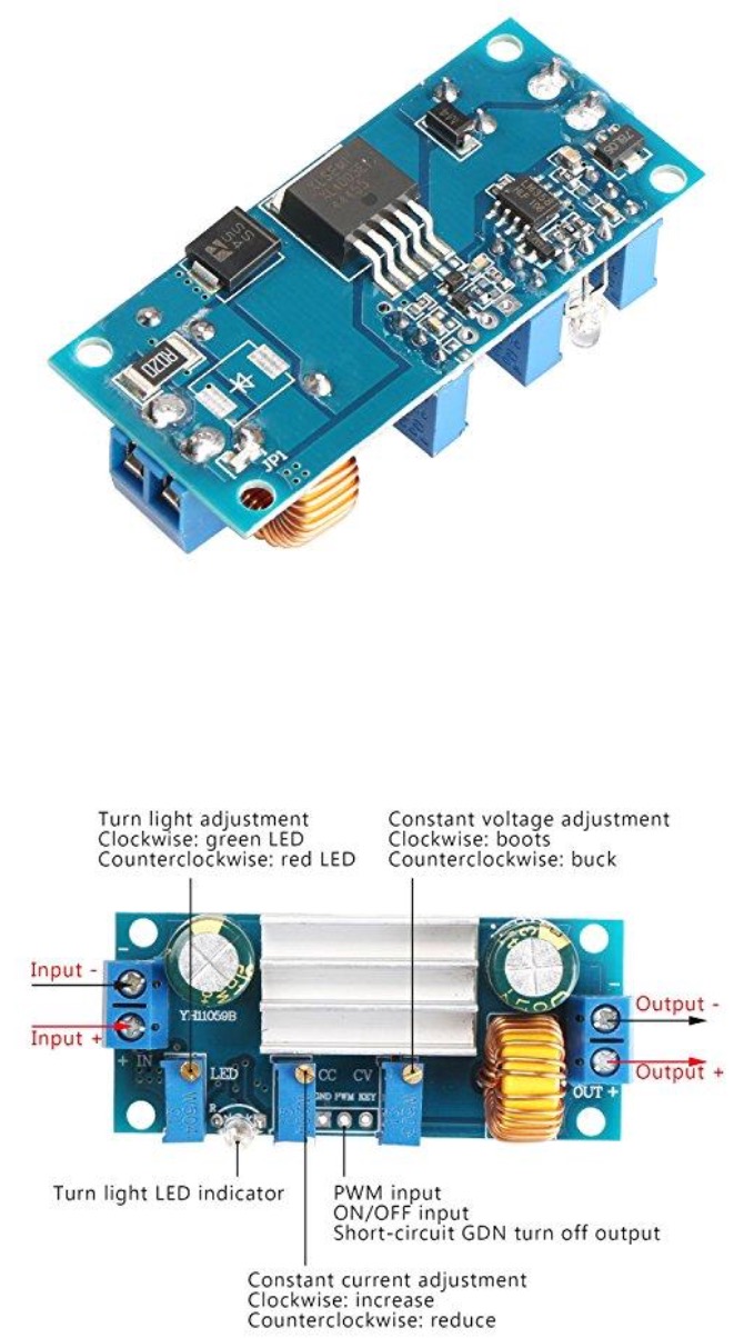

Zufällig gesehen, vielleicht interessiert es jemanden:
0.8-30V 0.1-5A mit Möglichkeit zur "PWM"Ansteuerung !!
(gesehen bei lazada.com.my)
von Tany (Gast)
...und du glaubst, dass die Drosseln und SMD Diode  bei 300 Khz 5A ohne
entrechende Kühlung aushalten?
Die Chinesen hätten dazu schreiben sollen, das Ding braucht einen
Lüfter.
"PWM"Ansteuerung" von 100-300Hz? Für was soll das gut sein?
