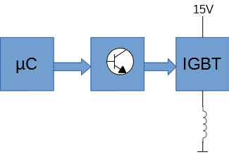

habe eine (Anfänger-)Frage zum Thema IGBT Treiber.
Ich will einen IGBT (IRG4PH50UD) von einem µC schalten.
Die Schaltpulse sind ca. 50...200µs lang bei einer Frequenz von max.
1kHz.
Die Last ist eine Induktivität.
Brauche ich da zwingend einen Treiberbaustein? Oder reicht da auch ein
standard NPN Transistor?

von Dietmar B. (theq)
erst mal danke für die schnelle Rückmeldung.
Die Spule hat 2-3 Ohm ... es fließen also kurzfristig schon ein paar
Ampere.
Mal unabhängig davon ob der IGBT überdimensioniert ist oder ich einen
MOSFET nehme.
Wie gesagt, ich bin nicht gerade der Experte ... aber was ist der
zwingende Grund weshalb ich hier einen Gate Treiber bräuchte?

1. Um einen hohen Strom ins Gate zu pumpen, damit der IGBT schnell
schaltet (weniger Verluste. Selbst, wenn es nur 1kHz sind.).
2. Hat der IGBT eine Threshold Spannung am Gate, die zwischen 3V und 6V
liegt - dort fängt der IGBT gerade an zu leiten. Dein uC hat nur 3.3V
oder so.

Nimm einen MOSFET.
https://www.mikrocontroller.net/articles/Transistor#Wann_setzt_man_einen_MOSFET.2C_Bipolartransistor.2C_IGBT_oder_Thyristor_ein_.3F
Bei ein paar Ampere und 15V reicht ein IRLZ34N, das ist ein weit
verbreiteter Logic Level MOSFET, den man mit 5V ansteuern kann.
Nein. Wenn dein uC halbwegs starke 5V Ausgänge hat, kann man einen 5V
Logic Level MOSFET direkt treiben.

Nur wenn er lowside sitzt.
