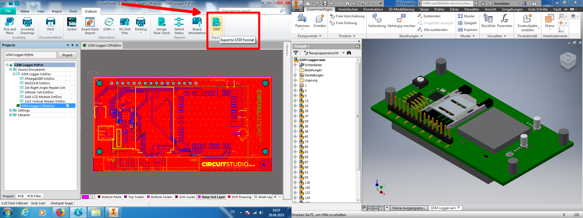

#5821971
René F. schrieb:
> Hier gibt es einen Funktionsvergleich zwischen Designer und
> CircuitStudio:
https://www.element14.com/community/docs/DOC-76216/l/circuitstudio-by-altium-vs-altium-designer-feature-and-specification-comparison
Wenn dieses Dokument aktuell ist, dann hat das Programm hat ja keinerlei
3D Export und auch der 3D Import ist stark eingeschränkt. Das ist
heutzutage schon ein Manko.

Helmut S. schrieb:
> Da steht nur das was auch im Vergleichs-PDF steht. Sie können
> step-Dateien von Bauteilen einlesen. Mehr steht da nicht. Das Wort
> Export steht da nirgends und Import der Board-Kontur steht da auch
> nicht.
DAs PDF ist steinalt...
Zum Step Export siehe den angehängten Screenshot.
Ich hoffe trotz der kleinen Bildschirme sollte genug zu erkennen sein.
Nur für einen Screenshot wollte ich jetzt nicht zum CAD Rechner
wechseln...
(Und auf meinem Elektronik-Arbeitstisch passen keine größeren
Bildschirme, da stört das messgeräteregal)
Aber das Thema CircuitStudio und diese Aktion ist wirklich schon Uralt.
Irgendwo hier in einem Thread hatte ich dazu schon mehr geschrieben. Mal
schauen ob ich es finde...
Carsten
PS: Die auf der rechten Seite in AI gezeigte Datei ist
selbstverständlich "frisch erstellt" ;-)
(Und nur als Hinweis: Das ist eines der Beispielsprojekte, keines meiner
eigenen...)

Carsten S. schrieb:
> Hi,
>> nicht.
Danke, dass du das gezeigt hast. Die sollten mal dringend ihre Dokumente
updaten.

Carsten S. schrieb:
>> nicht.
> wechseln...

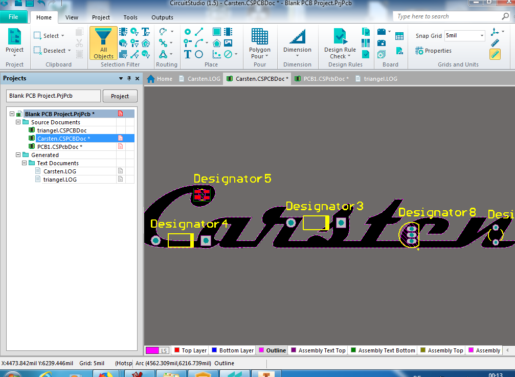

Natürlich kann die Kontur des Boards (Aussenkontur und
Ausschnitte)ebenfalls als DXF (oder DWG) importiert werden.
-Angeblich- soll die Kontur sogar als STEP importierbar sein, aber das
habe ich selbst noch nie benutzt und jetzt auf die Schnelle auch nicht
hinbekommen...
Daher ist das mit dem Step mit etwas Vorsicht zu genießen.
Aber wie geschrieben: DXF ist kein Problem.
