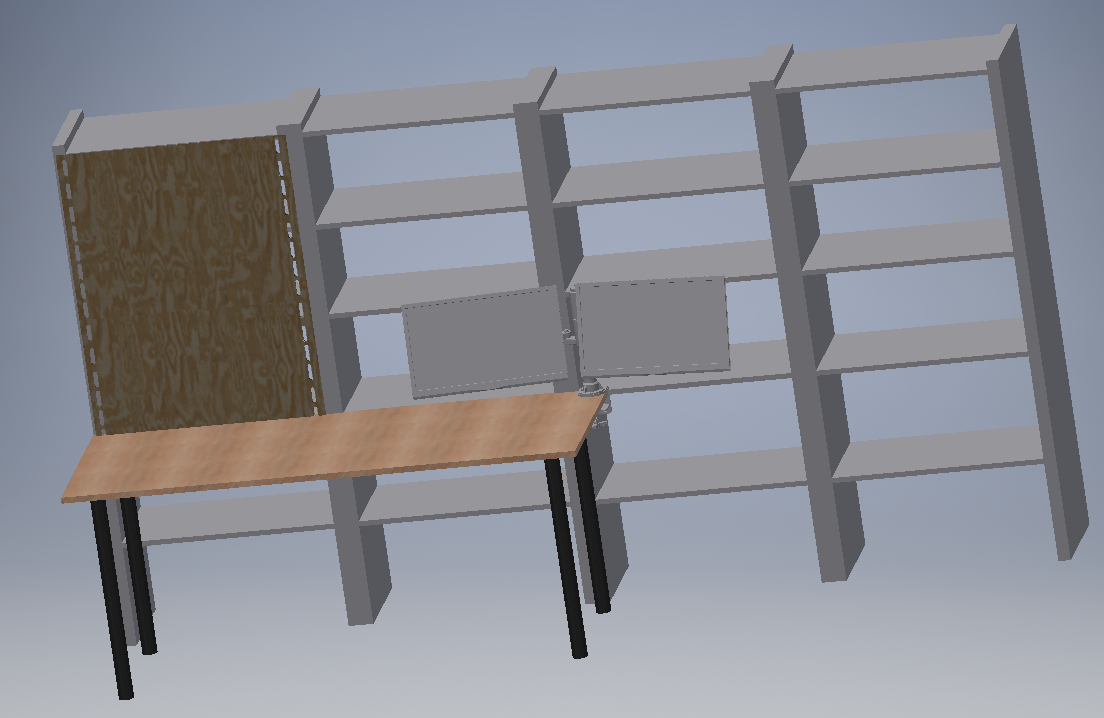

Persönliche Seite #5825516
Auch ich ziehe bald um und habe vorgeplant, aber bis das erstmal gemacht
wird kommen erst die wichtigeren Räume. :(
Die 'Platte' sollte eine Lochplatte sein für Werkzeug oder anderes. Die
sollte hin und herfahren mit Rollen auf U-Schienen.
Nur finde ich es unpraktisch, wenn Sachen im unterem Regal am Tisch
sind, aber da könnte man den unteren Regalboden rausnehmen und
Rollbretter benutzen. Um das ganze rauszuschieben.
Ich finde das Ordnung wichtig ist, weil man nicht ein ganzes Projekt an
einem Tag erledigt wird und ich nur einen Raum für mich habe(Freundin).
