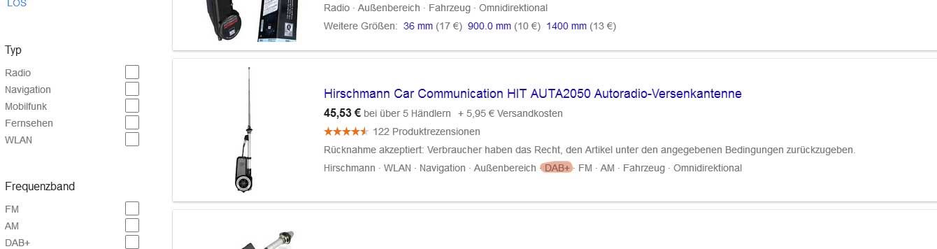

https://www.voelkner.de/products/51873/Hirschmann-Car-Communication-HIT-AUTA2050-Autoradio-Versenkantenne.html
für das DAB-Band III (174–230 MHz) genügt es die Antenne etwas
einzufahren weil lambda/4 auf 100MHz getrimmt ist.
Mit kürzerer Ausfahrstrecke der Stabantenne ist auch lambda/4 für
174-230 MHz erreichbar.

OK es gibt auch manuelle Motorantennen, das war nur die erste Fundstelle
die sogar mit DAB beworben wurde.
Ich hatte eine von Hirschman mit Splitter für UKW 100MHz und CB Funk
27MHz.
Der lange Teil für 27MHz saß im ersten Element als Spule.

Matthias L. schrieb:
> Eine Motorantenne FÜR DAB scheint's nicht zu geben
sicher?
Die erste die mit DAB wirbt war meine gezeigte Hirschmann, du vermutest
ja nur aus der Beschreibung das die nicht für DAB geht!
Aber auch mit Lambda/2 kann man empfangen!
