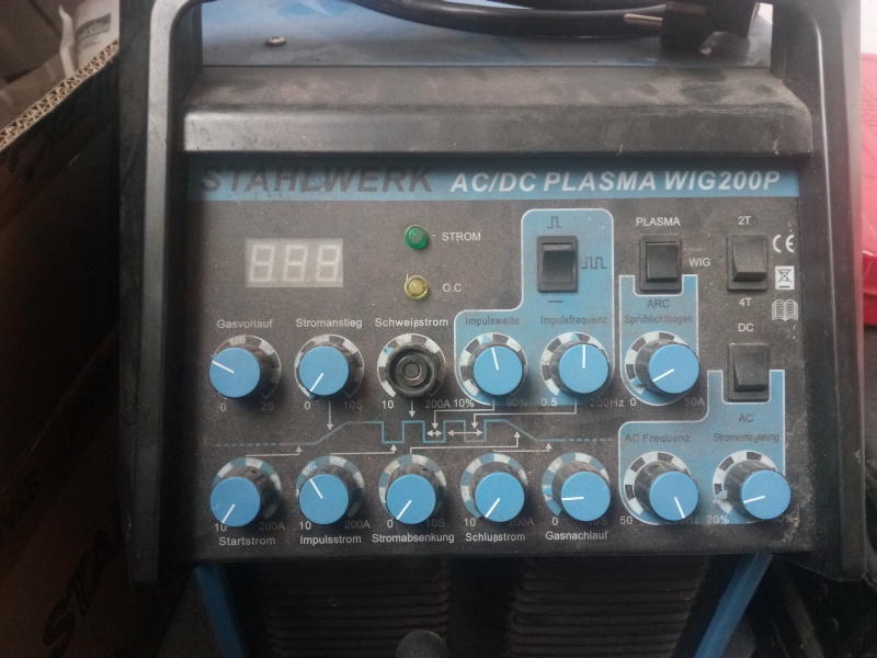

Mein Stahlwerk WIG AC/DC 200 Puls Bj.2012 (eine der alten blauen
Stahlblechkisten, noch keines der etwas moderner gestylten Geräte) baut
im AC Betrieb von heute auf morgen keinen Lichtbogen mehr auf, die
Zündung an sich funktioniert aber. Statt vieler Erklärungen ->
www.toenne-online.de/vid/ac-alu-problem.mp4 .
DC funktioniert ganz normal.

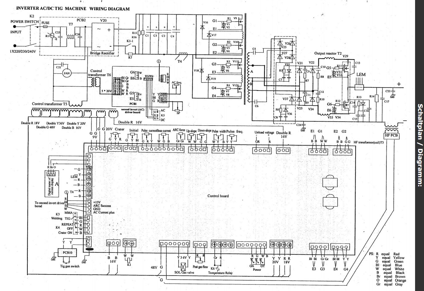

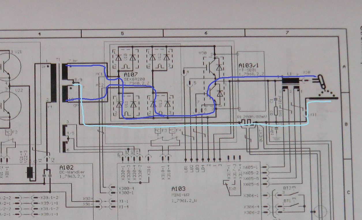

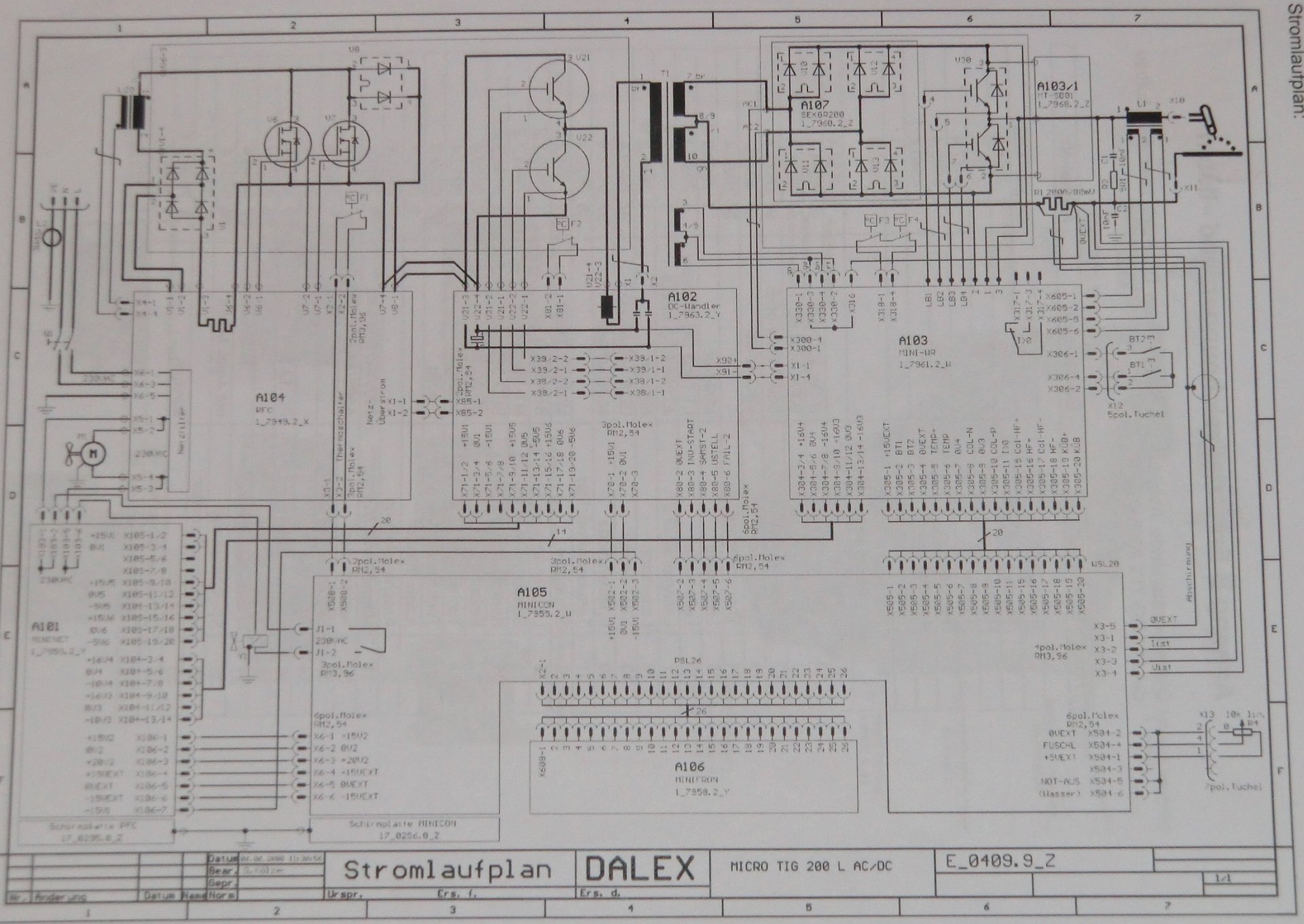

Dafür habe ich mal nach Schaltplänen anderer Geräte gesucht, LCDVision
fügt diese z.B. seinen Bedienungsanleitungen bei (grosses Lob!).
Anbei mal ein solcher der mich das Prinzip zu verstehen hoffen lässt
(lcdvision.jpg).
Zunächst wird wohl analog zu einem Schaltnetzteil der Netzstrom
gleichgerichtet, geglättet, und dann über V9-V12 in eine
Wechselausgangsspannung umgewandelt.
Diese speist die Primärseite eines Trafos der sekundärseitig eine
Wicklung mit Mittenabgriff hat.
An der Stelle wird der Schaltplan etwas unübersichtlich, deswegen habe
ich auch noch einen von Dalex angehängt der diesen Teil etwas
verständlicher zeigt (dalex.jpg).
Das Bild dc1.jpg zeigt den Stromfluss im DC-Betrieb mit dem Brenner an
Minus.
Nur der untere Transistor in V30 ist leitend, je nach Lage der Halbwelle
wird aus der oberen Windung des Trafos gespeist oder der unteren.
Gemeinsame 'Anode' ist der Mittenabgriff. Da der obere Transistor
gesperrt bleibt gibts auch keinen Stromfluss durch die beiden oberen
Diodengruppen.
Das Bild ac1.jpg zeigt zusätzlich den Stromfluss im AC-Betrieb. Nun
werden die beiden Ausgangstransitoren wechselseitig getriggert so dass
sich mal einer der blauen (dc1.jpg) und mal einer der roten (ac1.jpg)
Stromflüsse ergibt, d.h. am Brenner liegt eine Wechselspannung an.
Habe ich das so richtig kapiert?

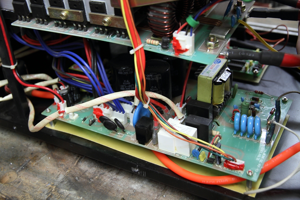

von Paul P. (paul_p792)

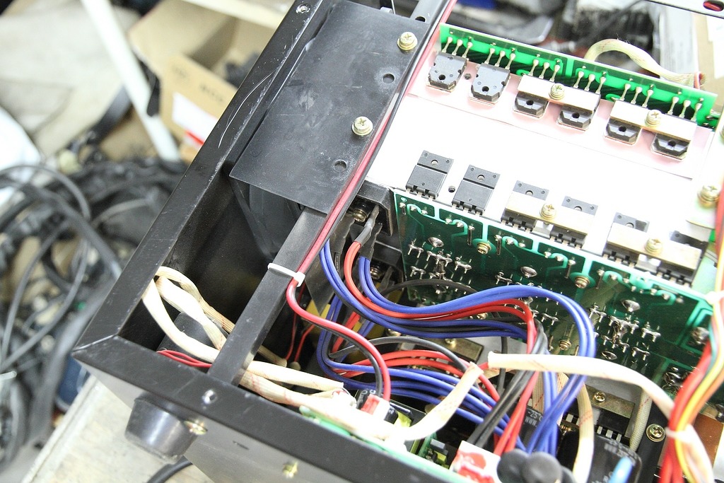

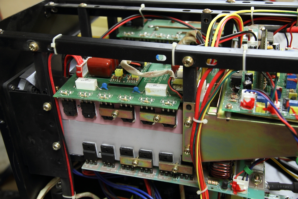

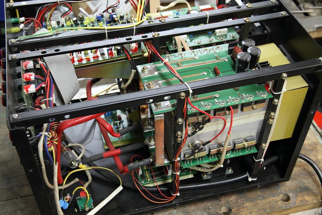

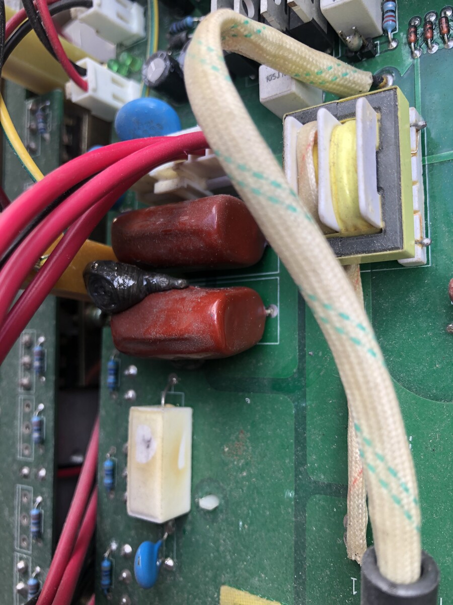

Entsprechend habe ich mal das Stahlwerk angeschaut und versucht die
Baugruppen zuzuordnen.
gesamt1.jpg zeigt die linke Seite mit Netzeinspeisung, Netzaufbereitung,
HF-Teil, Inverterteil, Trafo (im Bild nicht zu sehen da im Kühlkörper
versteckt) und den Dioden analog zu A107 bei dalex.jpg.
Vom Netzschalter gehen zwei dicke rote Drähte zunächst oben entlang am
Chassis und dann auf die untere Platine (hf.jpg9. Von dort auf zwei
dicke Gleichrichter (gleichrichter.jpg, die blauen Leitungen) und von
dort zurück (rot/schwarz) zur untersten Platine mit Ihren
Glättungselkos.
Von dort dann über jeweils drei rote und schwarze Leitungen hoch zur
Inverterplatine (bei inverter.jpg ist am linken Rand der Platine der
entsprechende Steckverbinder zu sehen).
Auf meinen Bildern nicht erkennbar dann eins runter auf die mittlere
Platine mit den Dioden und Trafos (soweit ich das ohne Demontage
erkennen konnte sind da drei parallel bestückt).

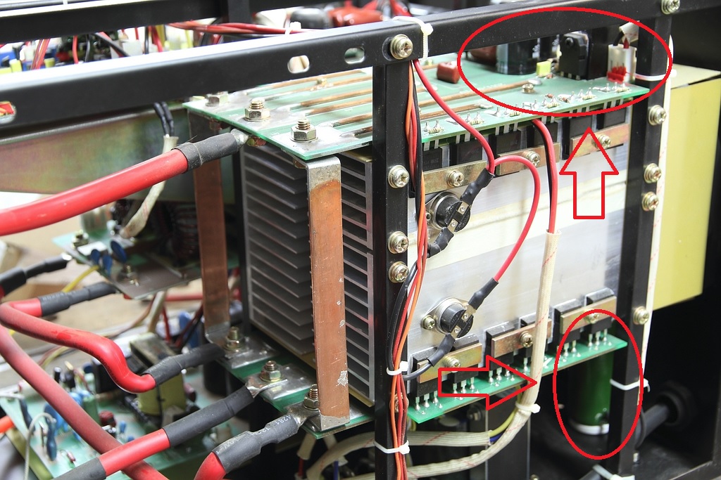

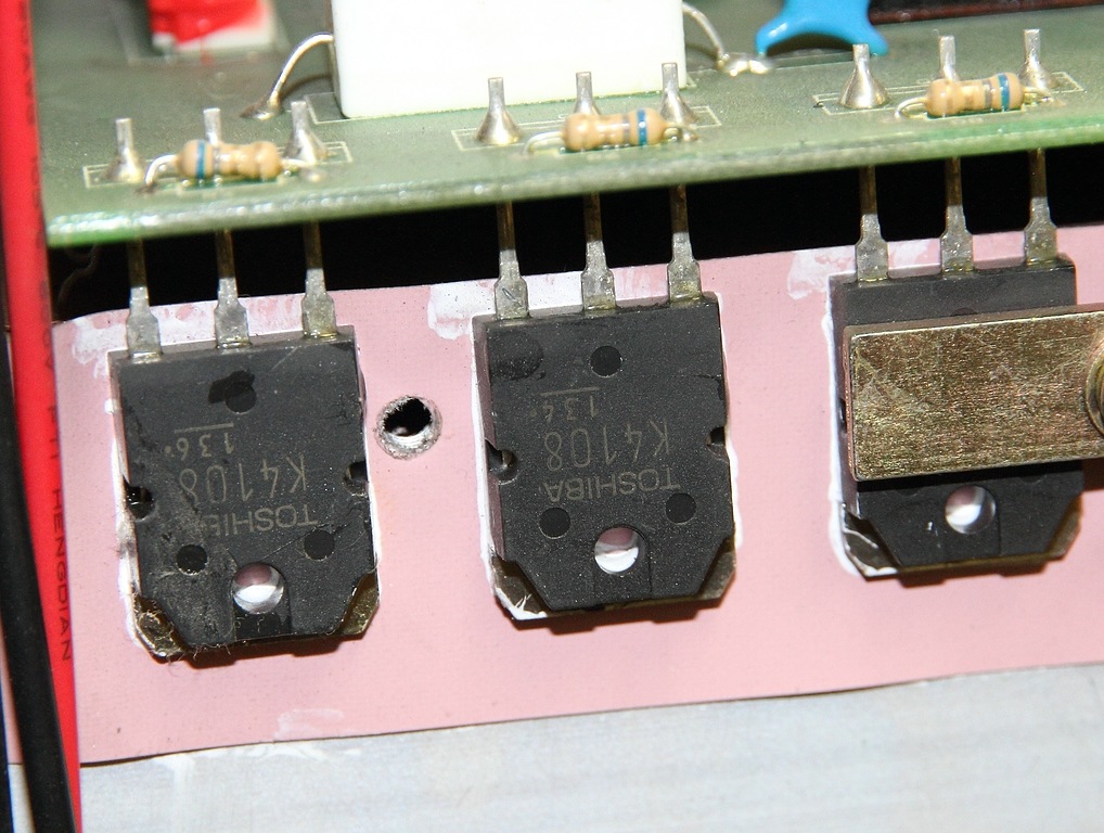

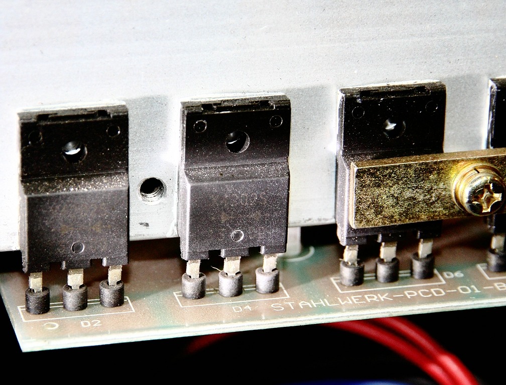

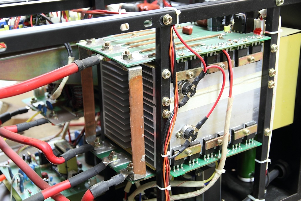

gesamt2.jpg zeigt die rechte Geräteseite mit der Ausgangsschaltung. An
der unteren Platine sind jeweils aussen zwei fette, abgewinkelte
Leitungen zu sehen -> Einspeisung von der Dioden/Trafoplatine.
Das ganze dann besser erkennbar in mosfets.jpg. Unten die zwei
Einspeiseleitungen die über Kupferbänder parallel auf die obere Platine
geführt werden. Die mittlere Leitung der oberen Platine geht an die
Massebuchse, die untere mittlere Leitung an den Brenner (über diese
ominöse dicke Kupferspule zur HF-Einspeisung.
Angesteuert werden die MOSFETS offensichtlich über eine weitere kleine
Platine unten drunter (ansteuerung.jpg) über die schwarz/roten und
gelb/blauen Leitungspaare (mit erstaunlich grossem Querschnitt?).
Habe ich das soweit richtig rekonstruiert?
Mir geht dabei nämlich etwas elementares ab: Wo zum Geier ist der
Mittenabgriff des Trafos? So wie es scheint wird die Wechselspannung
direkt auf der Dioden/Trafoplatine erzeugt und von der MOSFET-Platine
nur noch ein/ausgeschaltet?

Anbei übrigens noch die Typen der Dioden und FETs.
Diode = X4202S (12x)
Inverter = K4108 (12x)
Ausgangsstufe = IRFP260M (24x)

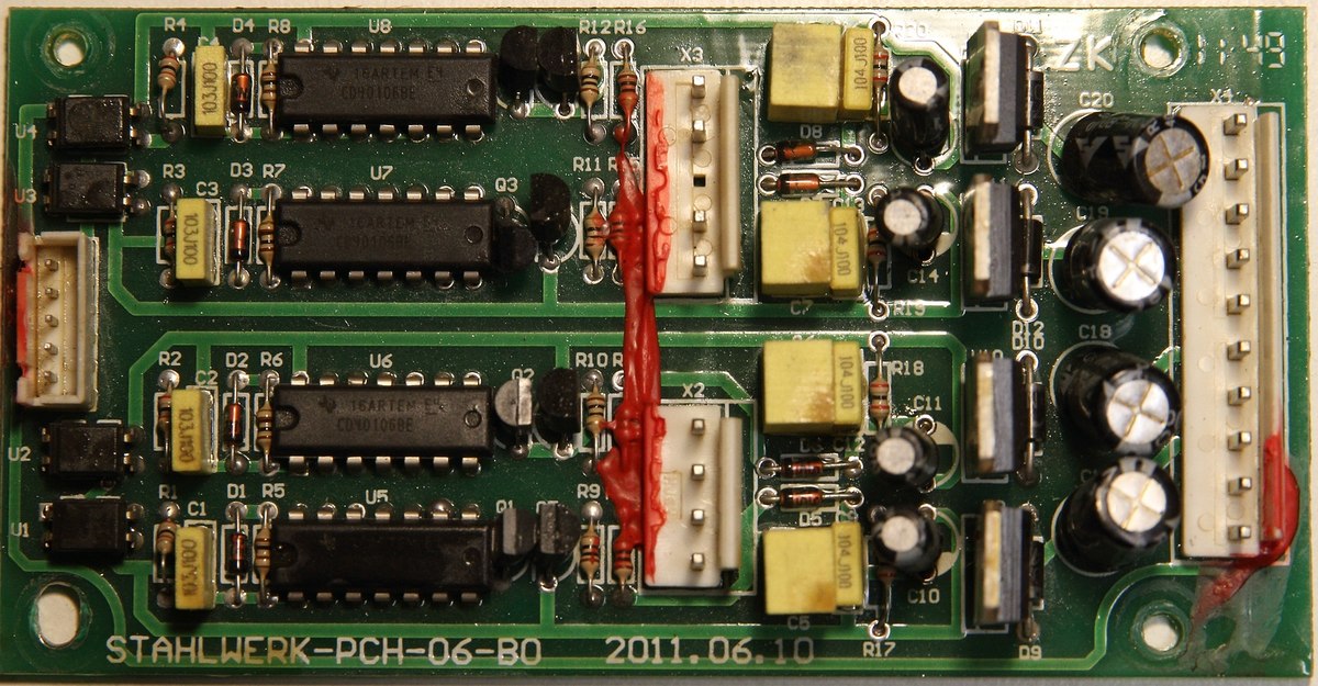

von Georg A. (georga)
Ah, das Ding hat irgendwie Ähnlichkeit mit meinem WSE200...
Ich glaube nicht so ganz dran, dass der eigentliche Leistungsteil kaputt
ist. Das endet eigentlich bei den Strömen immer in Kurzschlüssen ;)
Eher ist es was am AC-Controller, also vermutlich das Platinchen
ansteuerung.jpg, das aber nicht ganz mit dem Schaltplan zusammenpasst.
Kannst du die mal ausbauen und vorne/hinten knipsen?

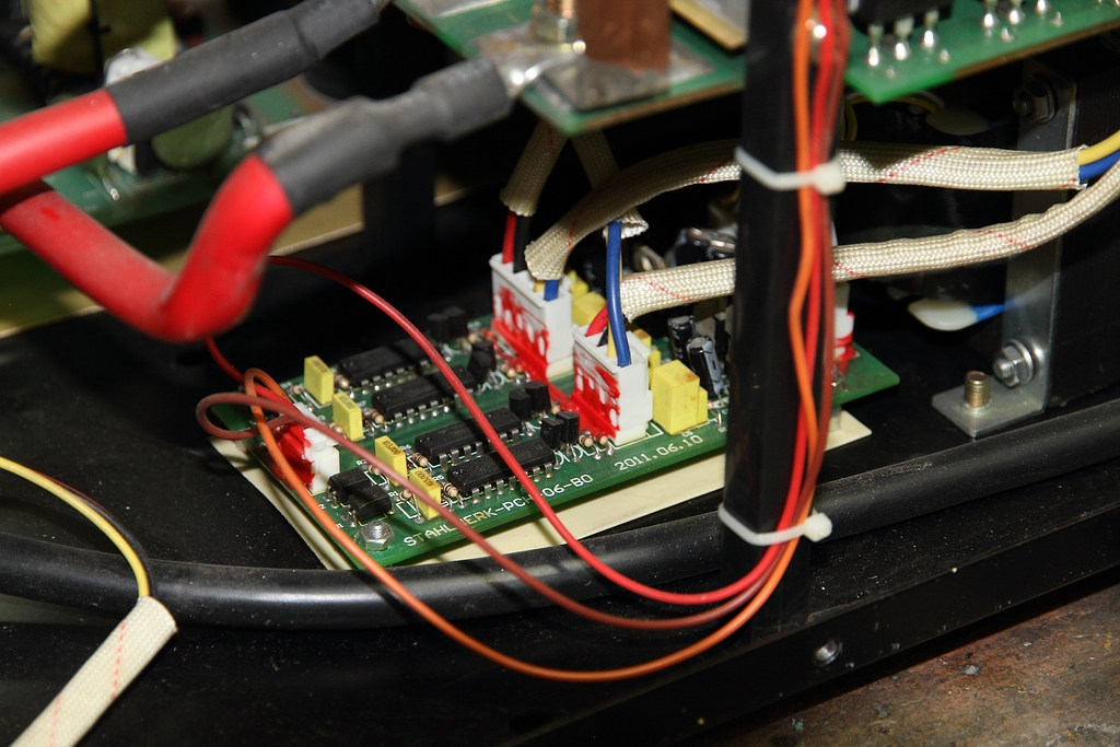

Die Platine...
Am rechten Stecker hängt ein Trafo, den Kabelfarben nach (immer Pärchen
gelb/weiss nebeneinander) mit 5 Wicklungen.
Am linken Stecker hängen drei Drähte von der Steuerungsplatine (von
oben: orange, rot, braun, frei, frei).
An den mittleren Steckern die Abgänge zu den MOSFET Bänken (von oben:

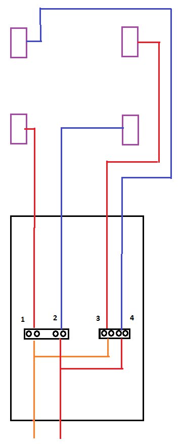

ro, sw, ge, bl; ro, sw, ge, bl). ro/sw und bl/ge sind immer ein Pärchen.

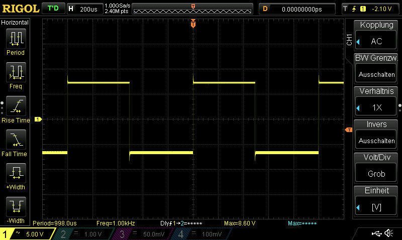

Ich habe mal mit den Kleps 2700 Prüfklemmen die Kabelpaare zu den
MOSFETs angezapft und mir das ganze auf dem Oszi angeschaut. Leider
hatte ich in der Werkstatt keinen USB-Stick zur Hand den das Teil
gefressen hätte und kann daher keine Bilder liefern, nur soviel: Sah bei
allen 4 identisch aus. Wenn auch von der Form etwas merkwürdig, wie ein
Doppel-Burst.
Dann wollte ich mit meinem alten Stromzangenadapter Voltcraft VC113 noch
den Ausgangsstrom aufzeichnen (Brenner wieder über dem Wrkstück fixiert,
Auslösung über Pedal), das Teil verträgt sich aber nicht mit dem Oszi
und liefert nur wirren Käse.
Am Multimeter zumindest konnte ich sehen dass bei DC ein stabiler Strom
anstand, bei AC sprang er stark hin und her (wenn sich mal eine Art
Lichtbogen etabliert hatte).
Ich habe mal angefangen den Schaltplan der Platine zu zeichnen, ist aber
noch nicht ganz fertig.
Braun ist jedenfalls gemeinsame Masse (liegt auf der eigentlichen
Steuerplatine auf GND). Jeweils Opto1 und Opto3 sowie Opto2 und Opto4
sind seriell geschaltet. Rot und Orange dürften also jeweils eine
Halbbrücke schalten.

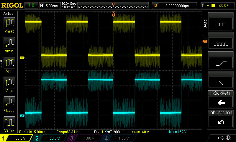

Ich habe mal fix das Oszi am Stecker von der eigentlichen Steuerplatine
angeschlossen, also ohne die kleine Platine. Ch1 = orange gegen braun,
Ch2 rot gegen braun.
dc_off.jpg = DC Betrieb, Brenner nicht betätigt
dc_on.jpg =  DC Betrieb, Brenner betätigt
ac_off.jpg = AC Betrieb, Brenner nicht betätigt
ac_on.jpg =  AC Betrieb, Brenner betätigt

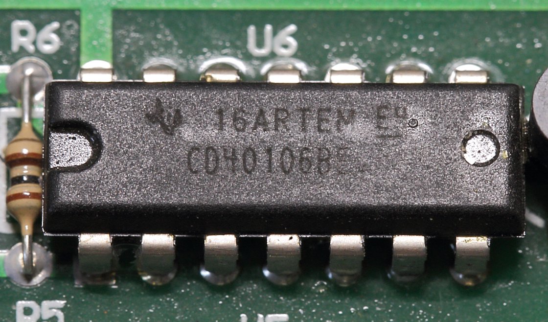

von michael_ (Gast)
Ich habe das nicht so verfolgt.
Aber, dein U6 CD40106, sieht irgendwie komisch aus.
Ist da an der rechten Einkerbung das Gehäuse gerissen?
Und hinter dem oberen Schriftzug eine kleine Schmelzperle?
Whow, gutes Auge ;-)
Du meinst den Pickel rechts neben "E4"?
von michael_ (Gast)
Die anderen scheinen das auch zu haben.
Schau mal mit einer Lupe das rechte "Loch" an. Dort sieht es auf dem
ersten Bild aus, wie gerissen.
Vergleiche mal die IC.
Es kann auch nur eine optische Täuschung sein.
Das täuscht tatsächlich. Sicherlich auch weil die Platinen mit
Schutzlack vollgekübelt sind (an sich ja lobenswert) und ich selbigen
wg. der Typenbezeichnungen entfernen musste. Und da habe ich kratzen
gegenüber Chemie vorgezogen um nicht die Bezeichungen gleich mit
abzuwaschen.
Ah, Oszibilder :) Schauen aber tatsächlich sinnvoll aus. Entweder ist
jetzt was an der Treiberplatine faul und im AC-Fall eine Halbbrücke
"tot", oder, ja, was noch? Die Stromeinstellung wird im DC-Teil gemacht,
daher wird die nicht viel von AC wissen.
Du könntest aber mal (im ausgeschalten Zustand...) die Ausgänge der
Treiberplatine auf Asymmetrien testen. Also mit einem Diodenprüfer (der
die Durchlassspannung misst) und/oder Ohmmeter die 4 Ausgänge gegen den
jeweiligen GND bzw. VCC-Pfad des Treibers messen (zB. Pin 7/14 vom
CD40106). Wenns unendlich ist, einfach die Messspitzen umpolen. In
irgendeiner Polung kann man eigentlich immer was messen. Der absolute
Betrag ist egal und sagt ausser bei fast 0mV im Durchgangsprüfer
(=Kurzschluss) nichts, aber an sich sollten alle 4 Zweige ungefähr
dasselbe liefern.
Wenn ich das richtig sehe, hat jeder Zweig seine eigene
Spannungsversorgung mit einem 7815. Evtl ist da eine daneben, zB. Diode,
Siebelko, 7815 oder so. Dazu müsste man aber 2*4 Anschlüsse rausführen
und im Betrieb messen.
BTW: Wo geht denn die Masse nach dem Pin 7 noch hin? Die muss doch
irgendwo an dem Gewusel um D8 auftauchen...

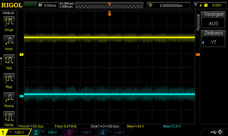

Wobei mich die Bilder noch etwas ratlos machen. Bei DC liegt auf Ch1 ein
High-Pegel der bei DC_On anscheinend mit dem eigentlichen Nutzsignal
überlagert wird (so richtig habe ich das Schmitt-getriggere der kleinen
Platine noch nicht geschnallt wie das funktioniert). Aber nicht nur dass
auf Ch2 bei DC_On ebenfalls ein überlagertes Signal zu sehen ist, dessen
Amplitude ist zudem weitaus grösser? Ansonsten hätte ich ja einfach mal
Einstreuungen vermutet, aber so bin ich gerade etwas irritiert,
irgendwas verstehe ich noch falsch.
Na ja, mal schauen...
von Andreas (Gast)
Kann es sein, dass der Teiler deiner Tastköpfe auf 1:1 stehen, im Oszi
jedoch auf 1:10 eingestellt sind?
An der Stelle würde ich eher 12V als 120V vermuten.
So, melde mich zurück, ich war ein paar Tage anderweitig beschäftigt.
Ich habe mir mal die Interfaceplatine (so nenne ich die kleine Platine
jetzt einfach mal) auf den Tisch gelegt, an X4 nacheinander 24VAC
angelegt, an die entsprechenden Eingangspins von X1 sowohl eine
Gleichspannung als auch Rechtecksignale verschiedener Frequenz angelegt,
und dann zwischen die jeweiligen Pin-Paare von X2/X3 das Oszi gehängt.
Generell macht das Ding was ich aufgrund meiner bescheidenen
Elektronikkenntnisse auch erwartet hätte.
Bei einem DC-Eingangssignal passiert gar nix. Ausser halt beim
Ein/Ausschalten der Spannung aufgrund der Flanke, das ist dann ja
wiederum nix anderes wie ein seeeehr langes Rechtecksignal.
Bei Einspeisung eines Rechtecksignals bekomme ich eben dieses Signal an
die Ausgänge, mit 15V Spitze-Spitze.

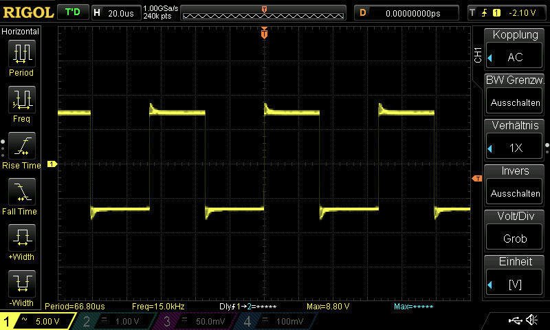

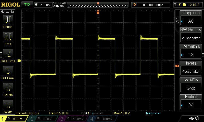

Allerdings springt Kanal 3 (im Schaltplan Pins 4+5 von X3) etwas aus der
Reihe. Mit steigender Frequenz wird das Ausgangssignal immer
asymmetrischer. Und zwar sowohl in Hinblick auf einen Offset als auch in
Hinblick auf den duty cycle. Ganz leicht sieht man den Effekt bei den
anderen Kanälen zwar auch, allerdings bei weitem nicht so ausgeprägt.
Sollte mir das Sorgen machen?
Was ich aber irgendwie nicht so richtig auf die Reihe bringe: Sowohl im
DC-Betrieb als auch im AC-Betrieb gibt die Steuerplatine bei nicht
gedrücktem Brennertaster bereits ein Signal aus, siehe meine ersten
Oszi-Bilder. Bei DC-Betrieb ist eine Gleichspannung, bei AC-Betrieb eine
Rechteckspannung.
Und bei Druck auf den Brennertaster wird anscheinend ein höherfrequentes
Signal aufmoduliert.
Aber wenn ich mir nun den AC-Betrieb anschaue: Das Rechtecksignal bei
nicht gedrückter Taste wird doch bereits von der Interfaceplatine an die
H-Brücke weitergereicht? Also müsste die doch dann schon durchsteuern
und einen AC-Strom liefern?
Kapiere ich jetzt gerade nicht, kann mir da mal jemand in den Sattel
helfen?
Hm... Die Treiber sind doch alle identisch, oder? Zudem haben sie
offensichtlich ein Hochpassverhalten (durch C8+R20), sodass bei
fehlender Ansteuerung V_GS automatisch auf 0 geht und damit die Endstufe
aus. Wie kann dann im DC-Betrieb ohne dauernde Pulse der Ansteuerung die
Vollbrücke einen Strompfad haben? Oder ist es schon zu spät für mich ;)
Es ist nicht ganz auszuschliessen, dass eine der Treiberstufen
(verdächtig #3) in eine Richtung nicht aktiv treiben kann. Mach doch mal
denselben Test mit einer kleinen Last zwischen den Ausgangspins (zB. 1k
und/oder parallel 220nF). Das kommt dann schon näher an das Verhalten
der Power-Mosfets/IGBTs ran. Evtl. sieht es dann bei einem Kanal auf
einmal ganz anders aus...
1k Widerstand parallel zu den Ausgängen: Ergebnis exakt wie zuvor.
Ch1+2+4 wie gemalt, Ch3 mit dem oben gezeigten leichten Offset und der -
mit steigender Frequenz zunehmender - Asymmetrie.
Das sagt mir nun was? Ignorieren oder besteht Handlungsbedarf? Echter
Handlungsbedarf in Hinblick auf mein eigentliches Problem natürlich,
nicht nur aus kosmetischen Gründen ;-).

Der Knackpunkt ist ja dass das Gerät bei DC funktioniert. Alles bis
einschliesslich zum Inverter sollte also OK sein, sonst gäbe es bei DC
auch Probleme. Somit bleibt eigentlich nur das Ansteuersignal (das ich
nicht kapiere) oder die Endstufe.
Bei letzterer habe ich eben mal bei allen Bänken 5V ans Gate von den
MOSFETS gelegt und ganz simpel mit dem Multimeter den Durchgang geprüft:
Passt bei allen vier. 5V wieder aus (die Gates werden über parallel
geschaltete Widerstände auf der Platine automatisch wieder entladen):
Alle Bänke sperren wieder.
Nächster Step wäre mal eine Last dranzuhängen und dann den
Spannungsabfall über den einzelnen Bänken bzw. den Stromfluss durch die
Bänke zu messen, mal schauen ob es da Abweichungen gibt.
Wie ich weiter oben ja schon mal schrieb hatte ich ja ein Problem mit
der Stromverlagerung entdeckt, erst wenn ich die sehr weit in eine
Richtung verdrehe habe ich überhaupt die Chance auf einen Lichtbogen.
Ich denke da gibt es nun zwei Möglichkeiten:
- Die Steuerplatine baut Mist. Das wäre übel, denn den Fehler zu finden
und zu beheben...
- Eine der MOSFET-Bänke die nur bei AC genutzt werden ist zu hochohmig
und begrenzt den Stromfluss, erst durch massive Verschiebung der
Stromverlagerung gelangt das wieder halbwegs in Balance. Das wäre dann
sicher relativ einfach zu beheben.
Was deine Tips zum Material und den Elektroden angeht: Das Gerät hat ja
funktioniert, und dann vom letzten Benutzen zum nächsten plötzlich nicht
mehr. Mit anderen Elektroden (aktuell grau und gold) öffne ich mir nur
noch einen weiteren Parametersatz, damit tue ich mir bei der Fehlersuche
eher keinen Gefallen.
Aber du sagst du hast auch ein Stahlwerk-WIG, darf ich fragen welches?
Wenn deines auch diese kleine Interfaceplatine unterhalb der H-Brücke
hat dann wäre es interessant, ob auch bei dir solche Scope-Bilder
auftreten wie bei mir. Speziell einspeiseseitig, da ist das ja einfach
zu messen. Den 5-poligen Stecker runter, der mittlere (vermutlich auch
bei dir braune?) Draht ist Masse und die anderen beiden jeweils das
Signal für die beiden diagonal geschalteten Bankpaare.
Was ist eigentlich die Spannung vor der Vollbrücke im DC bzw. AC-Mode,
also im "linken" Teil? Evtl. mal eine robuste Last an die Elektroden
hängen (x00W Halogenstab oder sowas). Zum Messen tuts da auch ein DVM,
wg. der Hochspannungszündung wäre ich mit einem Oszi eher vorsichtig ;)
Wenn sich da ein deutlicher Unterschied ergibt, weiss der DC-Teil doch
was (falsches) vom AC-Modus.
Oder mit der Stromzange die Zuführung zur Vollbrücke messen. Da darf ja
ohne Lichtbogen kein Strom fliessen. Falls es das im AC-Modus doch
signifikant tut, gibt es Querströme in der Vollbrücke. Was dann wieder
das Treiberplatinchen verdächtig macht...
Die Schemazeichnung zeigt den Kühlkörperblock mit den MOSFET-Bänken von
vorne und die zugehörige Gate-Verdrahtung zu den Ausgangsklemmen der
Interfaceplatine.
Ich habe die Brücke mal ausgebaut und deren Verdrahtung durchgeklingelt
und im Schaltplan markiert, wo die zugehörige MOSFET-Bank am
Kühlkörperblock sitzt.
Im DC-Betrieb müssten also Ch.2+4 angesteuert werden, somit also der
rote=mittlere Draht von der Steuerplatine.
Ich habe auch nochmal kurz das Oszi angeklemmt und dabei festgestellt,
dass bei DC doch keine Gleichspannung beim Steuersignal anliegt.
Am Rechtecksignal sowohl bei Ch1+3 (orange) als auch bei Ch2+4 (rot)
ändert sich bei AC-Betrieb aber nichts, das liegt dennoch auch dann an
wenn die Brennertaste nicht gedrückt ist.
Aaaber: Der Inverter gibt erst bei gedrückter Brennertaste eine Spannung
aus! Dann macht das Ganze wieder Sinn...ausser dass ich bei DC nun
eigentlich die permanent anliegende Steuerspannung benötigen würde? Muss
ich nochmal nachschauen.
Und bei Druck auf die Brennertaste in beiden Modi wird zwar das
Grundsignal von einem starken hochfrequenten Signal überlagert, da gehe
ich aber schlicht von Einstreuung von der HF-Zündung aus. Wobei ich noch
bemerken muss dass ich bei allen Messungen die Zuleitungen der
HF-Zündung zur Einkoppelspule abgezogen hatte, die Gefahr mir
möglicherweise doch meine Meßeisen zu grillen war mir zu gross.
Wie auch immer, wie nun weitersuchen? Eine Möglichkeit wäre wohl einfach
mal den orangen und den roten Draht von der Steuerplatine zu
vertauschen. Der Brenner wäre dann zwar verpolt, aber für einen kurzen
Test ob der DC-Betrieb dann generell noch funktioniert sollte es gehen.
Geht DC dann plötzlich auch nicht mehr dann liegt der Verdacht nahe,
dass es doch an den MOSFETs von Bank links unten oder rechts oben liegen
könnte.
Oder haltet ihr dieses Try&Error für sinnlos und wenn ja, warum?

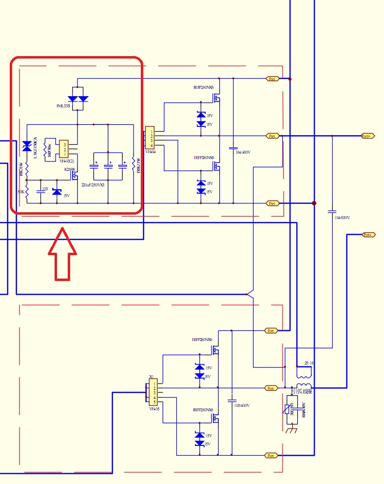

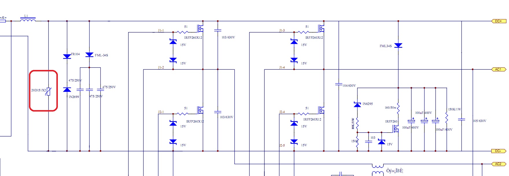

Schaut mal was ich gefunden habe...muss ich mal reinknien :-)
Was du alles findest, sehr schön :) Das erklärt jetzt auch, warum es
überhaupt funktioniert, die Diode am Treiber-Return ist eine Zener.
Damit ist der C nur für das schnelle anschalten/ausschalten gut und es
braucht keine Dauerpulse, um DC "am Laufen" zu halten.
Man sieht aber auch, dass der eigentliche Schaltwandler nichts mit dem
AC/DC-Pulsteil zu tun hat. Daher tippe ich immer noch auf Querströme.
Hast du mal meine Idee mit der Stromzangenmessung vor der Brücke in
DC/AC gemacht?
Verstehe gerade nur Bahnhof, schiebe es aber auf den Vatertag.
Vielleicht verhilft eine Tüte Schlaf zu mehr Klar- und Einsicht, morgen
weiss ich mehr (oder auch nicht g).

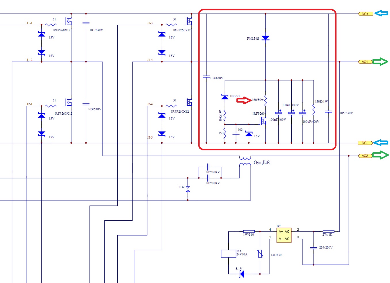

Edit: Anbei der Link zu einem weiteren Fund (als Anhang zu gross)
http://www.toenne-online.de/10_278_AC_DC200-31.pdf
Naja, besonders übersichtlich ist das Ding nicht gezeichnet. Schaut fast
so aus, als hätte der Lehrling die schon existierende Schaltung
dokumentieren müssen ;) Wenn man mal von den chinesisch beschrifteten
Knöpfen und Anschlüssen absieht, ist die Funktion aber schon recht klar.
Nachtrag: Der Schaltplan ist nicht das "normale" WSE200. Das hat keine
Umschaltung WIG/E-Schweissen. In dem Plan ist das aber vorhanden, ebenso
wie die Umschaltung fürs Fusspedal. Hat mein WSE200 auch nicht.
Interessant ist auch, dass das Rampup/down wohl über die Steuerung der
Vollbrücke passiert, das eigentliche Netzteil weiss nichts davon. Hab
nur noch nicht ganz verstanden, wie das geht. Mir fehlt etwas die
Zuordnung der anonymen Potis zu den real vorhandenen...
Das Ding schweisst wieder!
Vorerst zumindest... **g**
Auf die (hoffentlich richtige?) Spur haben mich diese Videos gebracht:
https://www.youtube.com/watch?v=RFcKi3XVZJ8
https://www.youtube.com/watch?v=iI3wJKCn4Gk (ca. ab 4:18)
In beiden sind hübsch glatte Kurven zu sehen, derweil bei mir die
Kurvenform vor lauter Spikes kaum zu erkennen war. Und zwar egal ob ich
mit Stromzangenadapter gemessen habe oder direkt den Spannungsabfall an
der Elektrode (ganz lang rausgezogen und die Masseklemme direkt
aufgeklemmt...HF allerdings dabei abgeklemmt).
In obigem Schaltplan stach mir dann der Kondensator an den
Abgangsklemmen ins Auge: Laut Plan 100nF. Bei meinem Gerät hängen da
aber nur 10nF?
In meiner Kruschelkiste habe ich noch zwei 10nF/630V gefunden, also
flugs parallel mit dran - zündet sofort und schweisst besser denn je!
Das Oszi-Bild sieht zwar genauso besch***** aus wie vorher (da bin ich
wohl zu blond für die richtige Einstellung), aber das juckt mich gerade
nicht wirklich.
Jetzt werde ich mal schauen ob ich einen Reichelt Warenkorb
zusammengebaut bekomme und dann 100nF mitbestellen.
Irgendeinen Tip welche Type ich nehmen sollte? 100nF 630V gibts
ettliche, keinen allerdings in der bislang verbauten Scheibenform. Ich
hätte an ArtNr. ECWFA 100N 630 (
https://www.reichelt.de/folienkondensator-100-nf-630-v-rm-15-105-c-5-ecwfa-100n-630-p228871.html?&trstct=pos_12
) gedacht?

Hallo Zusammen. Ich habe leider seit gestern mit meinem Stahlwerk WIG
AC/DC 200 Puls Bj.2017 (auch eine der alten blauen Stahlblechkisten) ein
ähnliches Problem. Ich musste schon immer kurz warten wenn das Gerät
eingeschaltet wurde (ca.30 - 40 sek.) bis ich im WIG (DC) Bereich
losschweißen konnte - d.h. die HF-Zündunng funktionierte nicht sofort.
Aber dann klappte es.  Jetzt seit gestern viel die HF-Zündung nach
kurzen Schweißarbeiten aus, und lässt sich jetzt auch nicht mehr
starten. Man hört auch nicht das typische "Zündbogen-rattern" wenn ich
den Brenner betätige.  Ich habe dann das Gehäuse geöffnet um einmal zu
schauen ob mechanisch vielleicht etwas lose ist... leider nichts zu
sehen..  Ich habe den Abstand der Kohlekontakte in der HF-Zündung auch
mel etwas verändert, aber leider gab es darauf auch keine Reaktion...
Bei meinem Stahlwerk aus 2017 ist die Aufteilung im Gerät auch etwas
anders als wie auf dem oberen Foto zu sehen, und auch der HF-Bereich hat
andere Kohle Kontakte (mit Stellschrauben zur Abstandseinstellung der
Kontakte)
Ich habe leider nicht so die Großen Messmöglichkeiten mit Oszilloskop
und bin auch kein Radio & Fehrnsehtechniker  aber  vielleicht hat ja
noch jemand einen Tip für mich, was sich noch testen könnte... ;-)

@ Martin, kannst Du die Platine für die Erzeugung der HF identifizieren?
Wenn ja, prüfe mal deren Spannungsversorgung.
von Martin K. (martinkessler)
Ja, die Platine kann ich identifizieren.. ;-)
Hier mal ein Foto mit dem Aufbau der Zündung bei dem Gerät aus 2017.
Eine Hochspannungsfunkenstrecke, wie auf dem Foto markiert, deutet
zwar drauf hin, aber Armin meinte die vollständige Schaltung, wo
neben dem HF-Trafo auch ein möglicher Transistor und die VERSORGUNG
dieser Baugruppe zu sehen wäre.
Selbst für einen Profi ist das nicht leicht, wenn kein Schaltplan
vorliegt, sich in dem Kabelgewirr zurecht zu finden.
Wie soll sich denn dann ein Laie da zurecht finden?
Da kann eine Leiterbahn weg gebrannt sein, oder ein anderes Bauteil
ist kaputt gegangen. Armin wollte halt zu Recht wissen, ob diese
Baugruppe überhaupt Strom bekommt. Jetzt müsste man eben nur über
so viel Wissen verfügen, wie diese Baugruppe bestromt wird.
von Armin X. (werweiswas)
Vielleicht reicht es ja (zunächst) mal aus die Funkenstrecke ein ganz
klein wenig zu verkürzen.
Allerding wird die Lösung, falls die HF dann wieder funktioniert, eher
nicht von Dauer sein.
Daher ist die Stromversorgung vor dem kleinen Ferrittrafo zu betrachten.

von The Doctor (Gast)
Der Schaltplan zu dem Gerät ist in der Datei auf Seite 20 zu finden.
Ist vom gleichen Entwickler ein vor-vorgänger  Gerät.

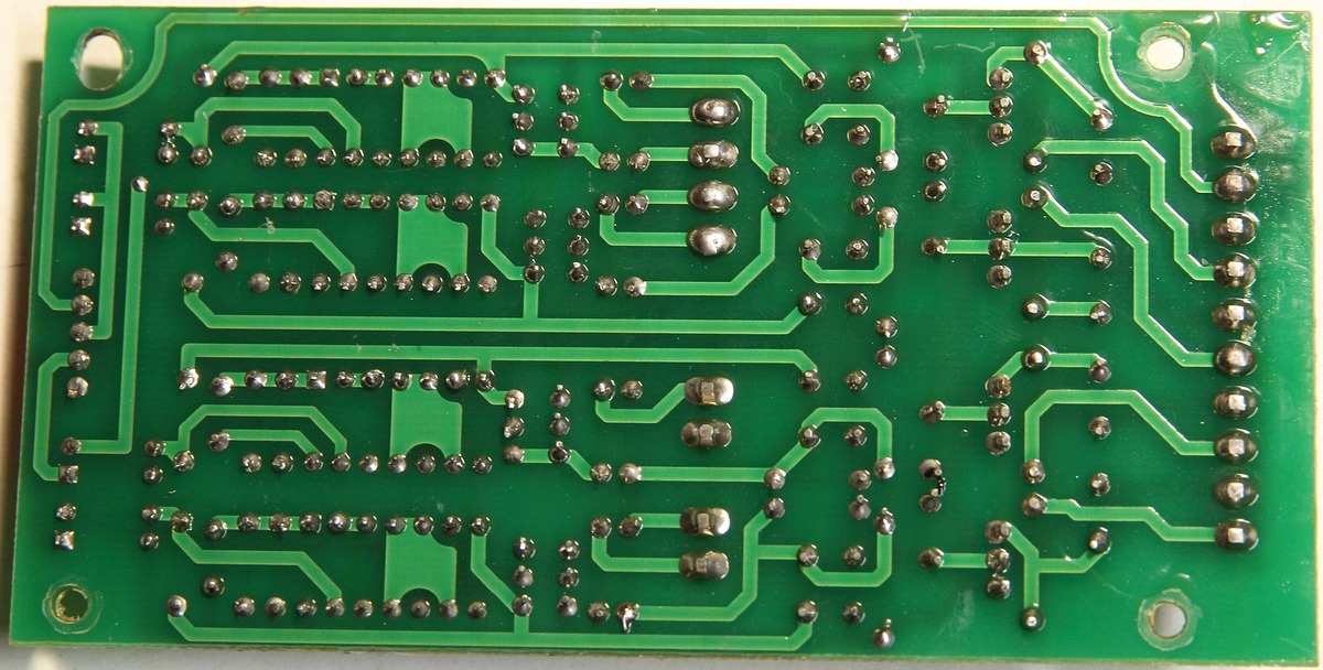

von Naturliebhaber (Gast)
Auf der Unterseite der gezeigten Platine sind ja fast alle Lötstellen
kalt!
von newcontrollersmith (Gast)
Hallo Freunde,
ich habe ein ähnliches Gerät, ein 315P damals von Stahlwerk bezogen.
DC war nie ein Problem, AC aber schon. Der Lichtbogen brannte nur kurz,
fing bald an zu stottern und ging dann aus. Nur durch HF ging er immer
mal wieder kurz an.
Kürzlich ging dann auch HF nicht mehr, sodass ich mich an die
Fehlersuche machte.
Eigentlich bin ich Dipl.-Ing. Maschinenbau - Elektronik habe ich mir nur
selbst etwas beigebracht.
Die Zündung war schnell repariert, indem ich auf der HF Platine den
Abstand der Kontakte an der Funkenstrecke auf knapp unter 1mm
reduzierte. Einfach mit einem Schraubendreher etwas verbogen.
Die fehlende AC Funktion war mir aber ein Rätsel.
Der Inverter funktioniert ja auf DC und der merkt auch nicht, wenn man
auf AC schaltet.
Das machen ja nur die Nachgeschalteten Mosfets die ständig umgeschaltet
werden um die Polarität zu wechseln.
Deren Ansteuerung zeigte überall saubere Rechtecksignale. Also
erwartungsgemäß.
Dann las ich hier von dem ominösen Kondensator zwischen den
Schweißanschlüssen. Also flugs mal nachgemessen - 96nF - also im Limit
bei 100nF Nennkapazität.
Auf Verdacht - könnte ja sein dass das 315P mehr Kapazität braucht als
das 200P - habe ich fünf 20nF/630V Polypropylenkondensatoren bestellt.
Kostenpunkt ~5€.
Dann einen davon parallel zu den gemessenen 96nF.
AC funktioniert damit !
Weitere 20nF dazu sind aber wohl zuviel, das funktioniert wieder nicht.
Vielleicht ist das ein Schwingkreis der damit zusammenhängt, dass die
Mosfets ja nur Paarweise geschaltet werden. Beim Umschalten gibt es
immer eine Totzeit um einen Kurzschluss, also Crossconduction in der
Brücke zu vermeiden.
Weiß das vielleicht jemand genauer?
Tut mir leid wenn ich Leichenfledderei betreibe und den alten Faden
wieder ausgrabe, ich könnte mir aber vorstellen dass es den einen oder
anderen doch interessieren könnte, diese Stahlwerkkisten wurden ja
tausendfach verkauft. Zumindest habe ich vor gar nicht so langer Zeit
sogar noch eine PN zu dem Thema erhalten.
Mein Workaround mit dem Kondensator war doch keine dauerhafte Lösung,
vor einiger Zeit ging das Lichtbogengespotze bei AC wieder von vorne
los. Weiteres spielen mit verschiedenen Kondensatorwerten und
-kombinationen brachten nix.
Ich habe das Ding dann x-fach zerlegt, Bauteile ausgelötet und geprüft,
wieder zusammengesteckt - ohne Erfolg. Der stellte sich erst ein als ich
einen - welch Ironie - Fehler gemacht habe:
Im angehängten Bild des geöffneten Gehäuses habe ich einen
Hochlastwiderstand 220Ohm/50W markiert der an der obigen Markierung im
Bild an der Platine der H-Brücke angeschlossen ist. Dazu noch zwei
Ausschnitte der Schaltpläne ähnlicher Geräte, im Leistungsteil sind die
aber alle mehr oder weniger gleich aufgebaut.
Der Widerstand wird mit einem Stecker zwischen der obigen Diode und dem
MosFet eingeschliffen, und genau diesen Stecker hatte ich vergessen
wieder einzustecken. Und siehe da: Das Teil zündet sofort und baut einen
stabilen Lichtbogen auf. Aha...?
Ein kurzes Durchklingeln des MosFets und der Diode in situ ergab keinen
Fehler, für eine genauere Analyse muss die obere Platine raus was eine
ziemliche Arbeit ist.
Daher vorab meine Frage ans allwissende Forum: Was genau bewirkt dieser
Schaltungsteil eigentlich, irgendeine Idee?
Dankeschön!
von Thomas (kosmos)
Dieser Schaltungteil verhindert Überspannungen bzw. baut Sie ab. Wenn
die Spannung zu hoch ist schaltet der Transistor durch und zieht die
Überspannung über den Widerstand runter. Ich denke der Transistor ist
durch (dauerleitend), indem du den Widerstand abklemmst unterbricht du
das und deine DC Spannung ist dann wieder voll da.
Klingt zwar schlüssig und war auch mein erster Gedanke, aber wäre der
MosFet dauerleitend dann könnte ich das ja auch in der Schaltung messen,
ist er aber nicht.
Nützt wohl alles nix, ich werde die Platine mal ausbauen (ein ziemlicher
Schiet...) und das Teil ersetzen, IRFP260 habe ich noch hier. Ich hätte
zwar auch noch ein paar K1531 in der Grabbelkiste (höhere
Spannungsfestigkeit), die sind aber ein Stück langsamer als die IRFP260
oder der bei mir verbaute K4107, und ich nehme an das ist hier
entscheidend?
Interessanterweise haben die Inverternetzteile ausgangsseitig aber auch
einen Varistor, ist das nicht irgendwie doppelt gemoppelt?
von Thomas (kosmos)
das ganze scheint auf 50V ausgelegt zu sein. Da gehts sicherlich um den
Personenschutz warscheinlich um kurze Zustände >50V abzufangen.
Wohl eher noch höher, die Suppressordiode hat eine Durchbruchspannung
von 100V.
Bei DC tritt das Problem ja nicht auf, nur bei AC. Ich hatte mit dem
Oszi auch mal die Spannung am Inverter-NT Ausgang angeschaut und da bei
AC tatsächlich ständige kurze Einbrüche sehen können, bei DC war sie
konstant.
Ich habe eben auch mal den MosFet ausgelötet und provisorisch einen
IRFP260 (weil ohne die Platine auszubauen nur von oben 'angeheftet')
angelötet - sofort wieder das Gespotze, der originale MosFet war es also
garantiert nicht.
Die Lösung liegt also wohl doch nicht in diesem Schaltungsteil, hier
zeigt sich nur die Wirkung. Die Frage ist also warum bei AC die Spannung
regelmässig auf >100V springt was dann natürlich für einen Kurzschluss
durch diese Schutzschaltung, einen Spannungseinbruch und somit Erlöschen
des Lichtbogens führt.
Da muss ich nochmal hirnen...
von Köglmeier (Gast)
ich habe auch ein Stahlwerk Schweissgerät wo warscheinlich die HF
Platine defekt ist wo Stahlwerk keine Ersatzteile mit hat.
Kann mir jemand sagen ob es jemanden gibt der Stahlwerk Schweissgeräte
repariert.
mfg
Kleines Update: Ich habe mal die Suppressordiode ausgelötet. Ist eine
1.5KE150CA, laut Datenblatt eine bidirektionale Type mit 150V
Durchbruchspannung. Lässt sich ja so nicht so ohne weiteres prüfen, zum
Glück habe ich aber ein Isolationsmeßgerät Uni-T UT-511 bei dem der
Widerstand bei verschiedenen Meßspannungen geprüft werden kann.
Bei 250V Prüfspannung wie erwartet in beiden Richtungen ~0Ohm. Bei 100V
jedoch nur in einer Richtung ~10MOhm, in der anderen Richtung lediglich
~200kOhm (die Anzeige des Geräts ist generell MOhm, daher ist dieser
Wert eher grob angezeigt und kann durchaus auch noch etwas niedriger
sein.
Normal oder defekt?
Ich habe leider nix derartiges in meinem Fundus so dass ich es nicht
gegenchecken kann.
Update: Ich habe die Diode ersetzt und das Ding schweisst wieder wie am
ersten Tag.
Es war also wohl tatsächlich so dass sie ihren Job zu gut gemacht hat,
sie hat zu früh durchgesteuert und so die Inverterspannung regelmässig
kurzgeschlossen und somit den Lichtbogen gleich wieder erlöschen lassen.
Ich hoffe das war es jetzt wirklich und nicht wieder nur eine
Pseudolösung.

von Egon M. (Firma: xxx) (egooon)
Auch mein AC/DC PLASMA WIG200P   STAHLWERK Schweißgerät
wurde defekt… Mein Plasmaschneider hatte immer weniger Leistung und
zuletzt keine Zündung mehr.
Alles spielte sich in einer Minuten ab.
Bj. 2011, hat wohl noch keine 100h auf dem Buckel.
Benutze meist nur die Plasma – Funktion.
Im Bild hab ich den Fehler, ein Kondensator 475 nF 250 V rauchte ab.
Wieder mal typisch, gerade mal das Nötigste verbaut :-( Kann ja
keine Konstruktion ahnen, das bei einem Schweißgerät mit 230 Volt
auch noch Spannungsspitzen auf treten…
Ich hab dann, Kondensatoren, was ich gerade noch rum liegen hatte
eingelötet zum Testen… Und tatsächlich nur der Kondensator war defekt,
keine anderen Bauteile wurden beschädigt ;-)
Funktioniert wieder, ich stelle es hier mit rein, da es zum Thema passt
und vielleicht hilft es jemandem, dessen STAHLWERK ebenfalls den Geist
auf gegeben hat :-)
-> Siehe Bilder
von H. H. (Gast)
Der hatte aber 4,7µF! Und die 250V sind natürlich DC.
von Oliver S. (oliver_s781)
Hallo
zusammen))
Bei mir ging dee Plasmaschneider erst nicht und Heute nach den  Wig
schweissen wo ich das Plasma schneiden noch mal ausprobieren wollte kam
plötzlich Rauch aus dem Gerät(( Dann hab ich das Schmorende Bauteil
entdeckt( Hatte das Gerät vor Jahren mal neu gekauft und es lief immer
einwandfrei. Es hat nicht mal 20 Betriebsstunden( Wo bekomme ich den
Kondensator oder was das ist denn her?
Kann das Bauteil schuld dran sein das dee Plasmaschneider schon nicht
mehr ging. Wig ging obwohl die Elektrode schon extrem am glühen war.
Hallo
zusammen))
Bei mir ging der Plasmaschneider erst nicht und Heute nach den  Wig
Kann das Bauteil schuld dran sein das der Plasmaschneider schon nicht
von H. H. (Gast)
Wirst du das jetzt jeden Tag aufs neue posten?
Löte die beiden Kondensatoren aus, und dann zeig deren Beschriftung.
